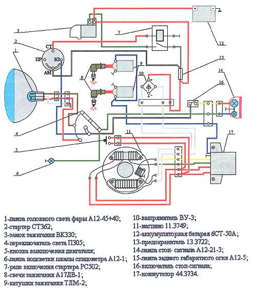

Фото эл. схемы

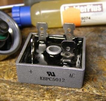

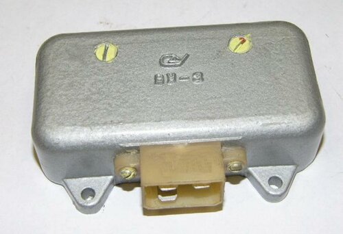

Никак не могу найти выпрямитель ВУ-3. Чем его заменить?
Может у кого-то завалялся, не сможете прислать?
Выпрямитель  ВУ - 3  это  просто  мощный  однофазный  диодный  мост  встроенный  в  литой  корпус.  Корпус защищает  диоды  от  грязи  и  превратностей  судьбы  и  заодно  служит  радиатором.
Вместо  штатного  выпрямителя  можно  применить  достаточно  мощный  радиотехнический  диодный  мост  на  радиаторе  размером  со  штатный  корпус  выпрямительного  блока.
Мост  может  быть  к  примеру  такой :
Снегоходчики  ставили...
«мост  KBPC 5012 _ 50A _ 1200V  »
Можно  видимо применить мост не  менее чем  на 40 А  и  150  V. Это  с  хорошим  запасом...
Крпус  штатного  выпрямителя  имеет  размер примерно  как  пачка  сигарет.  Значит  если  прикрутить  мост  к  радиатору  не  меньшего  размера  -  всё  должно  получиться.
«Выпрямитель Буран ВУ-3.»
Но  если  аккумулятор  будет  маленький  -  будут  проблемы  с  перезарядом.  Придётся  или  ограничивать  зарядный  ток  дополнительным  резистором  -  или  лучше  применить  штатный  регулятор  выпрямитель  от  более  новых  модификаций  Бурана.

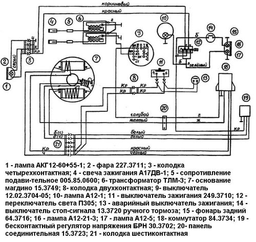

Один  из  существующих  вариантов  схемы  снегожода  Буран  с  электронным  регулятором  выпрямителем :
«Схема  Буран »
Для  бурана  было  несколько  вариантов  генераторов  разной  мощности  и  несколько  разных  ( по  мощности  )  регуляторов - выпрямителей.  По  схеме  -  они  ставились  одинаково.
Строго  говоря  нужно  уточнить  какой  у  Вас  генератор  и  в  зависимости  от  этого  подобрать  регулятор.  Регулятор  с  цифрой 01  на  конце  номера  самый  слабый.  С  02 - посильнее.

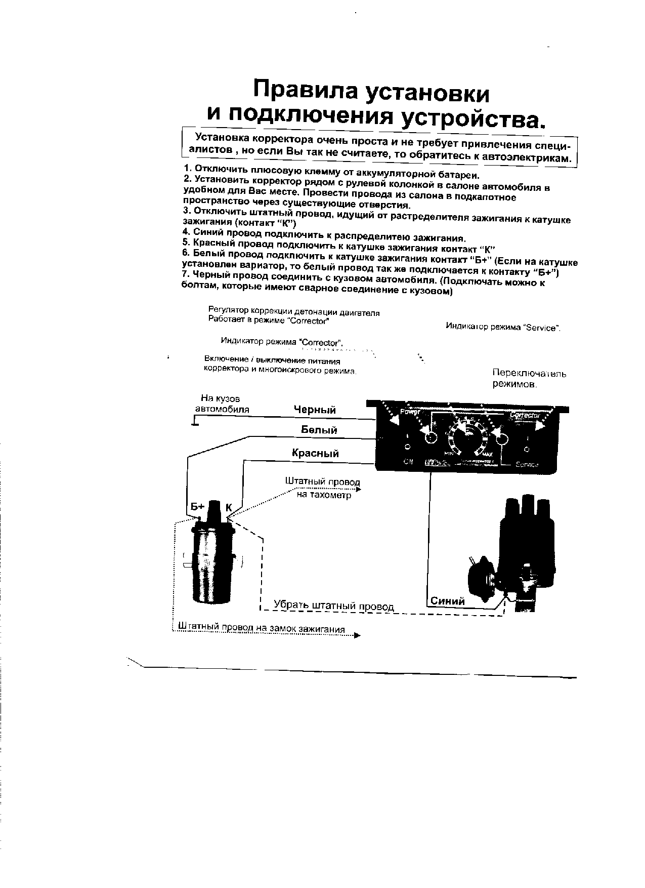

Купил электронное зажигание *Импульс-710* с октан корректором.Может Авиамеханик или Пчеловод подскажут как соединить это зажигание с катушкой ЗМЗ от Волги на РМЗ-640. Я что то сам побаиваюсь, вдруг сожгу. При встрече, при разливе учту.

a.jurow сказал(а):
Кто то пробовал ставить катушку ЗМЗ от Волги на Буран без Пульсара и стала ли искра от нее лучше. Прошу поделитесь кто это уже прошел.
Всем УДАЧИ!!!
Я поставил в этом году, по настоятельному совету некоторых братьев в этой ветке. Никакой разницы не заметил ни на одном режиме. И запуск, и обороты МГ и максимальные обороты остались такими же.
