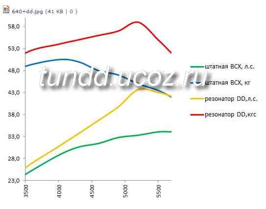

бурановская характеристика похожа на правду. в штатном исполнении такое же примерно получали на тестах. вот результаты. может кому пригодится для настройки винтов. при форсировке резонатором без других доработок температура двигателя при +22 достигает 215 градусов, нужно отметить, что это выше, чем при штатном исполнении градусов на 5-10. детонаций и прочих пагубных явлений не отмечено. ходовые делаю на глиссере

Что за резонатор DD?

Резонатор разработан нашей командой. Комплектуется глушителем. Мощность показана на графике двигателя штатного с установленной системой DD (резонатор и глушитель)
найти все можно тут tundd.ucoz.ru
