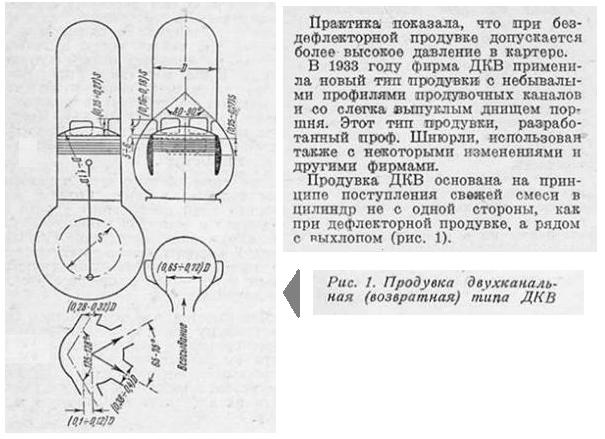

Исходно  продувка  Шнюрле  не  предусматривала  третьего  канала.
Она  изначально  была  двухканальная.
Я  вам  уже  давал  ссылку  на  виды  старых  классических  продувок.
http://img-fotki.yandex.ru/get/6618/30732269.84/0_6a3b3_29da4c0_orig
http://img-fotki.yandex.ru/get/6417/30732269.84/0_6a3b2_c135bd33_orig
Продувка  Шнюрле  и  её  первоначальное  воплощение  фирмой  ДКВ  - на  картинке :
( Впрочем  те - кто  видели  чугунный  цилиндр от Макаки 125 ( М 1 А ) -
- и  так  хорошо  представляют - что  предложил  проффесор  Шнюрле.... )
    46,5 КБ · Просмотры: 194
Если  сравнивать  что  может  больше  всего  влиять  на  расход  и  мощность  двухтактника - я  поставил  бы  на  первое  место  резонатор.  Бывает  что  неудачный  резонатор - плохо  препятствует  выбросу  бензина.  Тоесть  получается  недобор  мощности  и  большая  прожорливость.

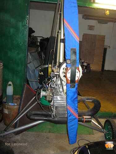

То,что необходимы "штаны" я уже понял . Вопрос можно ли поставить на Буран штатную систему выпуска от Ротакса 503 без каких либо переделок ?
Возможен ли вариант простого глушителя ,без резонатора ,с раздельным выхлопом . Но раздельные выхлопные трубы будут сведены в один глушитель ( цилиндр),не резонатор  .Вот приблизительный пример на фото :
Вот собственно хотелось бы услышать ваше мнение по данному вопросу ...)

Вот еще пример изготовления глушителя :
Для  Бурана ( и  иных  двухтактников - пример  ИМХО  не  удачный.  Результат - будет  хуже  чем  при  применении  резонатора  с  прямым  и  обратным  конусом + глушитель  шума.
Правильный  вариант - будет  выглядеть  в  таком  роде :
kvadratov сказал(а):
...  как  это  сделано  у  снегоходов Polaris
Весь  мир  делает  выхлопные  штаны - примерно  такме :
«Polaris XCF 440 Exhaust.»
И  ДД  уже  сделал  резонатор  с  такими  штанами  для  РМЗ :
http://tundd.ucoz.ru/
«Резонатор ДД на Буран аэро.»

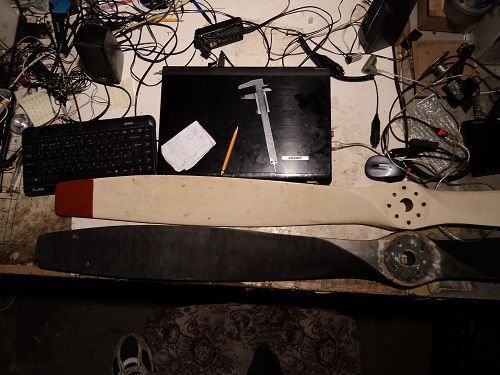

У меня вопрос  кто-нибудь юзает с Бураном винт 1,58 м производства завода Вперед-Москва, который предназначался для пускача Каматсу (40 сил?) На фото он белый.
    43,3 КБ · Просмотры: 195
Я  не  знаю - при  чём  тут  пускач  камацу...
Но  у  моего  товарища - на  дельталёте  стоял  винт  завода  Вперёд - родной  с  номером.  Работал - хорошо.
Потом  его ( винт ) грохнули при  неудачной  посадке...
Потом  стоял  самодельный  клон  подобного  винта.
«Дельталёт»
Тяга  была  105  кило.  Всё  без  проблем.
Мотор - Буран - редуктор  ремённый Лилиенталевский - доработанный  по  соотношению  передачи.  Сделали 1 : 2,25.
Было - вроде 1:2  или  1: 2,1  не  помню  уже  точно...
