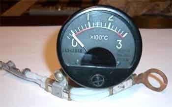

С  приборами  из  области  пищевой  промышленности - дело  иметь  не  приходилось...
Чаще  всего - бурановоды  используют примерно  такие  приборы  и  датчики :
«указатель ТЦТ - 9 и  термопара.»
Колечко  с  термопарой - дорабатывают  под  диаметр  свечи ( вырезают  кусочек -  сгибают  по  меньшему  радиусу  и  аккуратно  спаивают  латунным  припоем  стык ).
Ставят  термопарное  колечко  под  свечу  дальнего  от  вентилятора  филиндра.
Провода  термопары  должны  быть  оригинальные  не  резанные.  Про  калибровку  приборов  температуры  писали  уже  неоднократно...

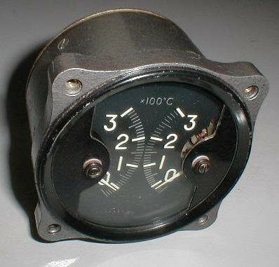

Бывают  и  двухстрелочные  приборы  от  Ан - 2  под  две  термопары :
«Двухстрелочный индикатор 2ТЦТ47 от Ан-2.»
Проскакивают  в  продажах...  И  денег  за  это  наследие  СССР  обычно  просят  умеренных.

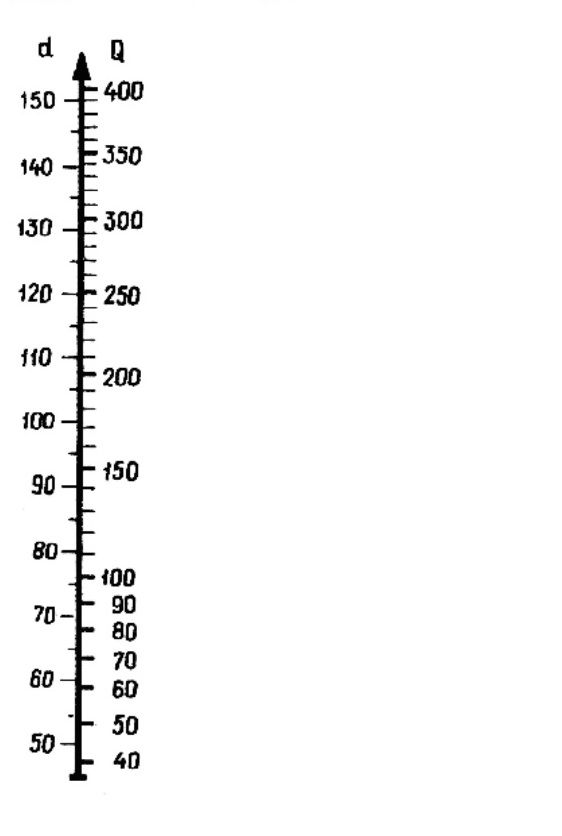

Вот и табличка, зависимость пропускной способности от диаметра
Двигатель, редуктор и винт  одни и те же, обороты около 5200-винт тяжеловат.

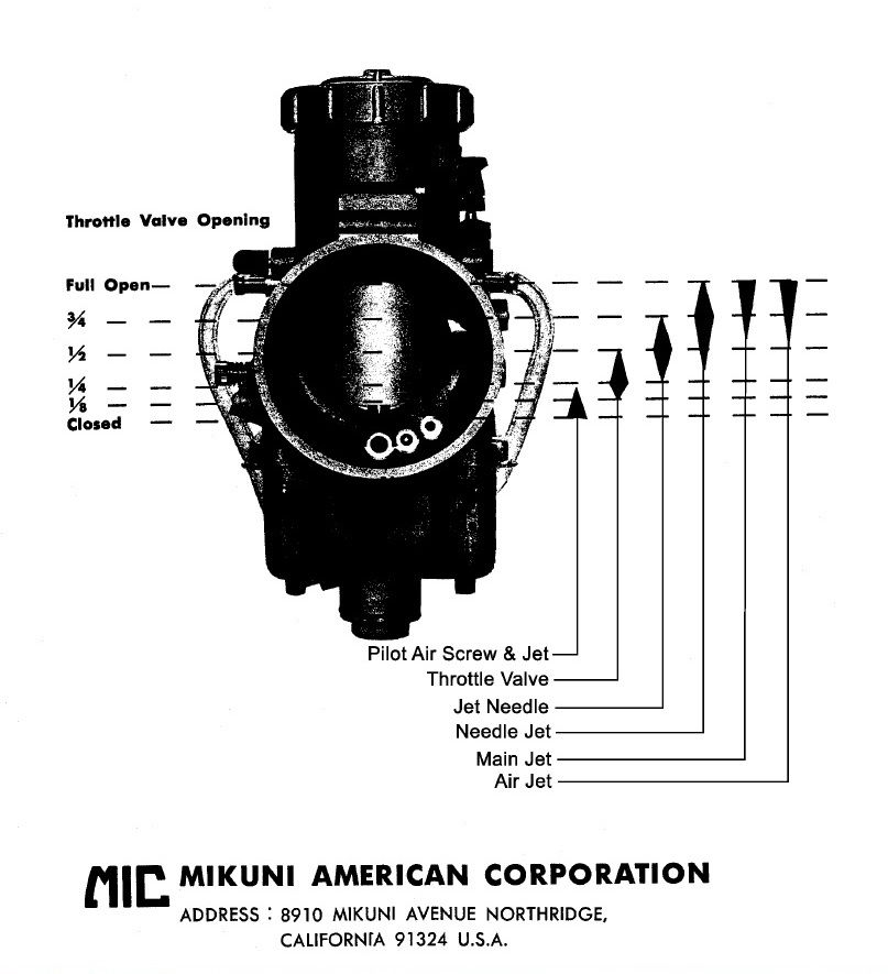

Вот иллюстрация работы систем от поднятия заслонки.
на К 65 я точил распылитель 2,65 чтобы двигатель не "строчил" на малом газу, нам не нужна обогащённая смесь, чтобы не заглохнуть при троганьи с места, как на земле, а при таком подборе ГТЖ., действительно, температура на максимале не растёт критично, и прогар намного менее вероятен- у нас до этого способа было 2 прогара, но теперь эта проблема осталась в прошлом веке, а расход топлива - те же 8 -10 литров

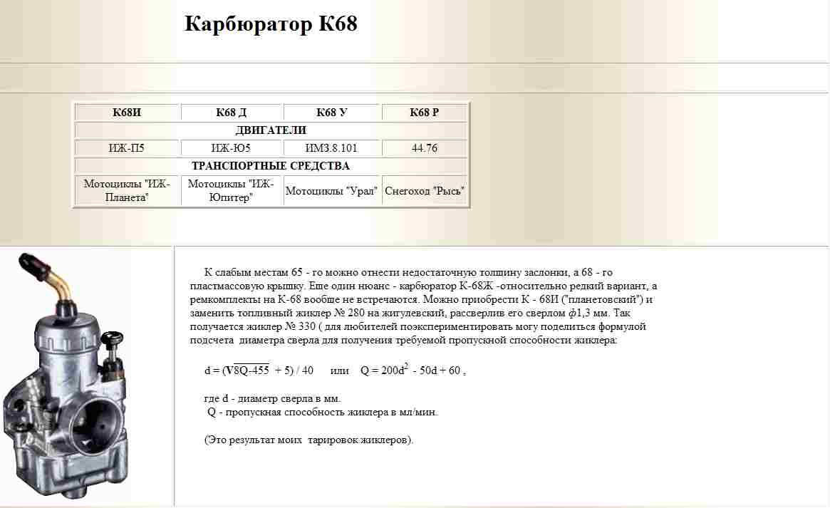

http://motodeltaplan.narod.ru/ustroistvo/motor/k68.htm

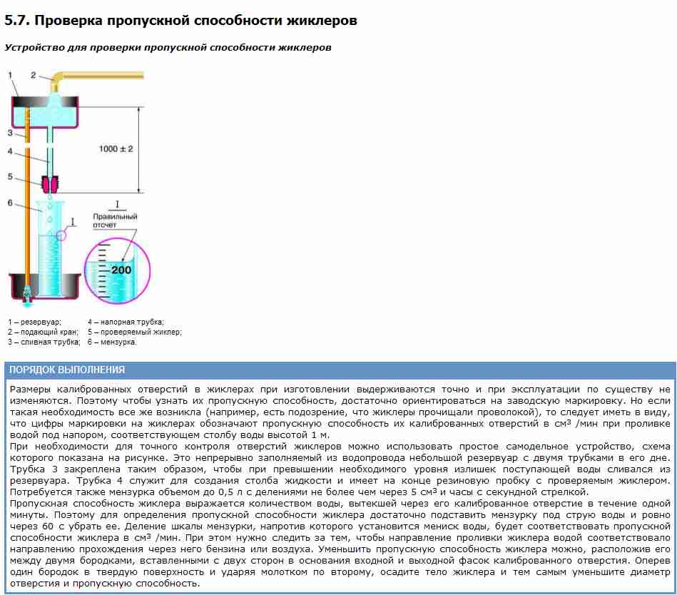

Собственноручно проверил проливом формулу расчета пропускной способности жиклёров в зависимости от диаметра отверстия  для жигулёвских жиклёров (устанавливались на Микуни с переходником и на К-65). Ошибка составляла не более 2% при диаметрах отверстий 1,3мм, 1,4мм, 1,5мм.
Результаты с вашей табличкой не совпадают. Подскажите, в каких единицах указаны значения, а также для каких жиклёров предназначена и откуда взята номограмма?
    38 КБ · Просмотры: 172
Хорошая книга!
kvadratov, как Вы умудряетесь всё это находить?
Вот ещё картинка:
http://www.autoprospect.ru/gaz/3110-volga/5-7-proverka-propusknojj-sposobnosti-zhiklerov.html
    69,6 КБ · Просмотры: 174
