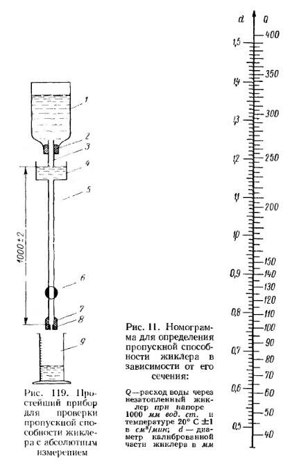

Покупал в Рыбинске микуни для рмз 640 (1 карб) так у него  ГТЖ был 1.4 мм. этого мало?

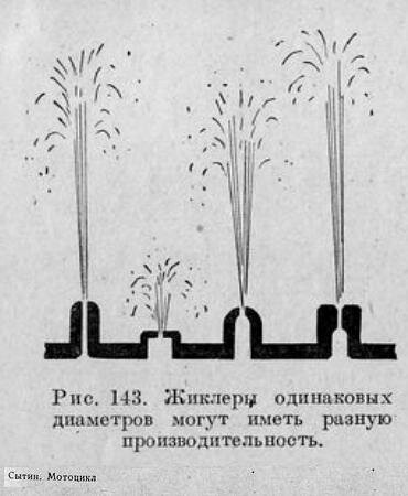

Для  изготовления  жиклёров  заданной  производительности - можно  конечно  пользоваться  таблицами  и  номограммами  из  книжек.  Для  примерной  ориентировки...
«жиклёры.»
Однако - производительность  жиклёра  зависит  не  только  от  диаметра - но  и  от  формы  жиклёра.
Так  что  проверка  проливкой  водой - желательна.
«1234.»
Окончательно  определить -  подходит  или  нет  данный  жиклёр - можно  по  цвету  изолятора  свечи  и  реакции  мотора  на  работу  РУД ( под  нагрузкой ). Неприменное  условие - свеча  должна  стоять  подходящая  для  данной  марки  мотора. Имеет  значение  и  правильная  загрузка  двигателя.  Если  стоит  слишком  лёгкий ( аэродинамически ) винт -  мотор  можно  перекрутить  и  перегреть  свечи.  Они  будут  белеть.  С  этим  нужно  бороться  сперва  подбором  винта - и  только  потом -  окончательно  подбирать  жиклёр.

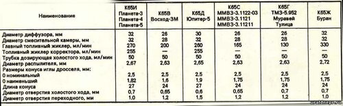

Таблица  карбюраторов серии К 65 :
«Карбюраторы К - 65»

С карбами всё ясно, идеальное соотношение смеси гарантирует максимальную мощность. То что на заводе влупили - то ему и требуется, можно иголочкой подкорректировать качество топлива. к-65 нормальный карб.

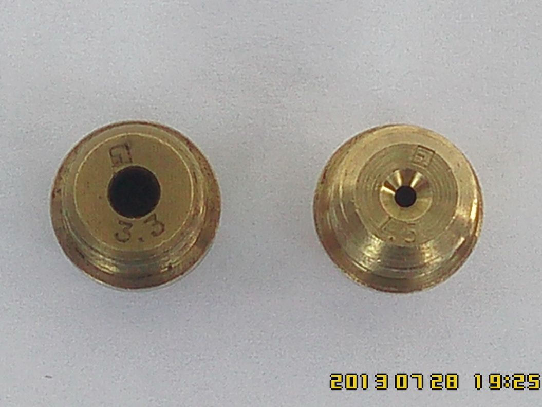

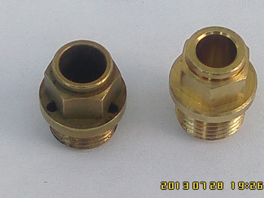

Вот такой интересный факт_ один корпус клапана от самого настоящего "МИКУНИ" 80-х годов- от ИЖ-Спорт 32 мм, а второй от нового 34-634 для Тайги- проходное сечение близко к критическому при  максимальном расходе.
Я увеличил до 1,8 -такое же сечение и на самодельном клапане с фторопластовым седлом. который стоит в "спортовском" Микуни и работает сейчас (там запорная игла латунь или бронза)
