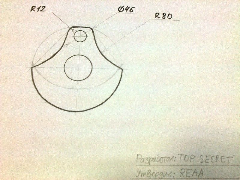

Ну теперь кто-нибудь, плиз дайте чертежик как спиливать щеки колена? Обещаю, никаких претензий потом не будет, буду рассматривать это лишь как частное мнение.
Больше всего интересует размер, насколько близко можно приблизиться к шатунному подшипнику. Каков минимально безопасный радиус для обточки щеки рядом с ним?
Вот так я думаю будет нормально.

Радиус я взял с запасом, больше чем минимальный радиус, по касательной к наружному диаметру и радиусную форму  выемок исходя из минимальных предпосылок к концентрации напряжений.
SinglFather пилил колено на РМЗ-500 и сделал это прямыми линиями. В углах концентраторы напряжений, хотя он и вывел там небольшие радиуса. Это не хорошо.
Прикинув примерный объём металла у меня получается снимется примерно по 80гр с каждой щеки. Это по максимуму, но скорее всего меньше. Пока точно не считал объём.

Вот с фрезеровщиками поговорил и даю чертеж

Потомственному Пименову. Мне сдается, что маловато мяса останется вокруг оси шатуна после подобного обрезания. Самый простой и достаточно эффективный способ на 11 странице этой темы http://www.reaa.ru/cgi-bin/yabb/YaBB.pl?num=1260514583/324#324
Задача для станочников - это сделать конфетку из шатуна. Толку будет больше, массы возвратно поступательной - меньше и самое главное - одинаковая   :IMHO
Нижние углы надо поднять над горизонтальной осевой. До балансиров 5мм углы не должны доходить. Там снятие металла бесполезно, и даже вредно, так как массу маховиков снижает а для балансировки практически ничего не значат.
И диаметр вокруг кривошипа сделать 50. Пусть лучше запас по прочности будет.
Ещё начерти всё это в реальных размерах на миллиметровке, чтобы не сбивать с толку общественность и фрезеровщика.
