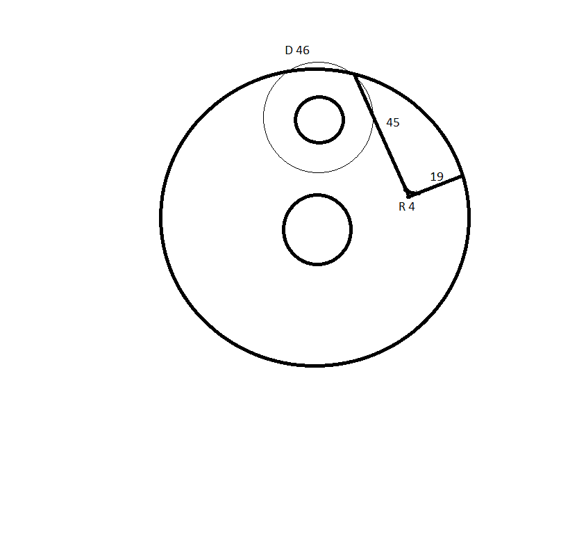

Пока тут господа Блестящие Теоретики мечтали об идеалах, фрезеровщики уже обточили мой коленвал. Пришлось использовать победитовую фрезу, и то она износилась - долбанный перекал! Причем обнаружилось, что наружные "блины" на колене закалены меньше, чем внутренние! Вот мать их, качество!!!!
Итого -400 грамм от колена.

В конце концов для облегчения фрезеровщикам я разработал новый чертеж, где фреза делает выступ в щеке колена под прямым углом!
Фото дам после испытаний!

Для сравнения прокрутил тюненый   коленвал за шатуны, установив его   картере. Так же крутил и стандартный вал. Он вообще не крутится, такое впечатление, что блины тормозят его!
Во!! [smiley=thumbup.gif] Гениально!
Пи-2 тоже видимо по этому принципу построен. Не так как надо, а как удобнее и проще сделать!
Торец фрезы тогда надо было по радиусу заправить, чтобы угла не было. Это же концентратор напряжений, я же писал об этом.
