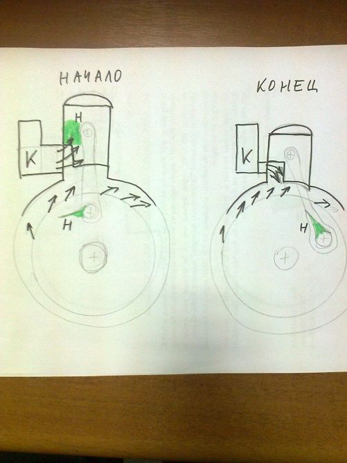

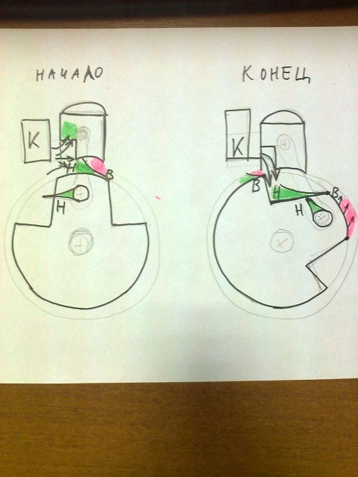

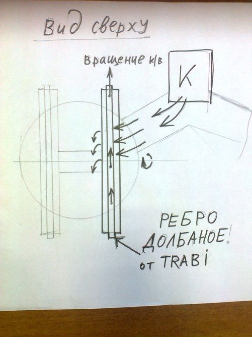

Собирая тюненый Бурнаш, я понял откуда он взялся. Его слизали вовсе не с Ротакса, а с Трабанта (72 диаметр  и 73ход поршня). Типичный автомобильный  длинноход! Диаметр переложили на наш стандарт 76 мм (или 3 дюйма в метрической системе) и укоротили ход поршня. Основа двигателя-коленвал сделан из дешевой высокоуглеродистой стали, почти чугуна. Так делают коленвалы для автомобилей. Главное, чтобы он на низких оборотах тянул. Продувка-полное гав-но! Посмотрите внимательно - по наружному ободу блинов зачем-то выточено РЕБРО высотой несколько мм!  Поэтому и наполнение цилиндров крайне низкое! Когда поршень идет вверх и открывает впускное окно, смесь поначалу "ныряет" под поршень и далее должна идти вниз, в картер, но на ее пути встает блин с его долбанным ребром. А мой прямоугольный вырез в блине позволяет смеси "нырнуть" в него глубже, воспользовавшись разряжением, которое создается вслед за движущейся опорой шатуна. Напомню, что смесь имеет инерцию и основное наполнение картера происходит не в ВМТ, а когда поршень уже движется вниз и вырез в блине находится в максимальной близости от впускного окна. Термодинамическую схему дам завтра.
Увеличение объёма картера ухудшает наполнение цилиндра. Если рассматривать процесс продувки в динамике, то чем больше препятствий на пути движения смеси в картер, тем лучше.
У РМЗ-640, вообще-то, проблема в узких продувочных каналах. Думаю, что вырезы в щеках работают как ценробежный насос, повышая давление продувки. Поэтому увеличение объёма картера за счёт вырезов к потере мощности не приводит.

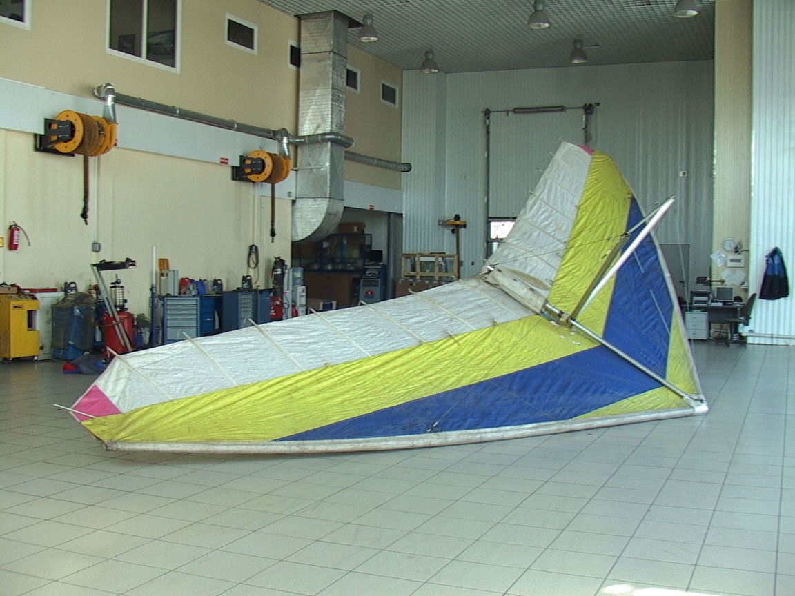

Мужики! Кто подскажет.Есть старенькое крыло.Кто говорит, что это *Шарман*, кто-то, что это *Грач* или *Веста*.
Оно больше подходит под крыло *Грач*. Верхних лат полукрыла-8, нижних две полулаты и три латы прямых. У крыла Шарман верхних лат-11.
И еще вопрос.Кто-то сегодня шьет это крыло? Если ДА! Дайте ссылку хотят заказать.Зима большая-успеют.
А вот это то самое крыло. Летает под двигателем-БУРАН.
Ну и охлаждение подпоршневого пространства улучшает, это тоже плюс. На таких оборотах там циркуляция будет ого-го! Но на это тоже будет тратиться энергия.
Да, давление продувки растет!

Вот термодинамические схемы. На эти расчеты меня подтолкнули опыты с повышением степени сжатия Бурана, которые почти ничего не дали к мощности. Центробежные силы, возникающие от вращающихся блинов, не дают эффективно всосать смесь, они отбрасывают ее на переферию!

pushki сказал(а):
Что-то ваши рисунки не похожи на потроха РМЗ, - какой-то вырез в поршне напротив впускного окна. И впуск у вас получается, когда поршень внизу.  Когда же тогда происходит продувка по вашим "термодинамическим схемам"?
На первом рисунке вращение колена в другую сторону нарисовал.
Всё там нормально со впуском, он по ходу вращения идёт и это ребро никак ему не мешает.
