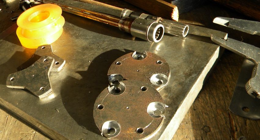

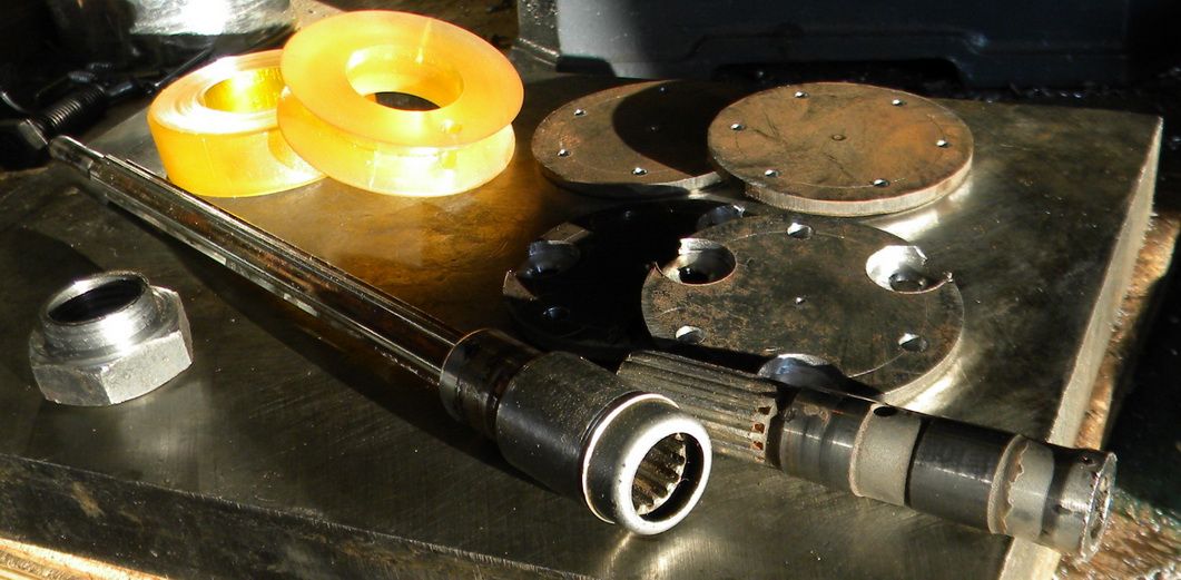

Вот к этому валику сейчас делаю эластичные муфты, как на жигулях была, только маленькие. 🙂

argentavis сказал(а):
Под цилиндрами у меня стоят новые с магазина двух миллиметровые шайбы. Вал вращается двумя пальчиками.
Что бы провернуть, достаточно 2мм, но когда двигатель будет вращаться от привода, вполне возможно, что сечения не хватит. Я бы посоветовал выставить максимально возможный зазор. Так же перед балансировкой на стенде, я бы посоветовал проверить статическую балансировку на призмах, потому как на Вашем стенде это сделать не получится.
На данном этапе в этом нет необходимости, потому что снятия металла со щек не было, а геометрические размеры по результатам промеров щёк везде одинаковые, что опять же даёт основание дать ещё один плюсик китайцам.
Потом после проверки динамической балансировки, возможной подрезки щёк и повторной прогонки на динамику, буду статическую балансировку на ножах делать. Сначала один коленвал, а потом совместно с маховиком магдино.
А сечение щели в 2 мм думаю будет достаточно. Сальников то нет, подшипники открытые. Посмотрю, а там может ещё по одной шайбе поставлю.
