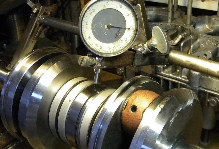

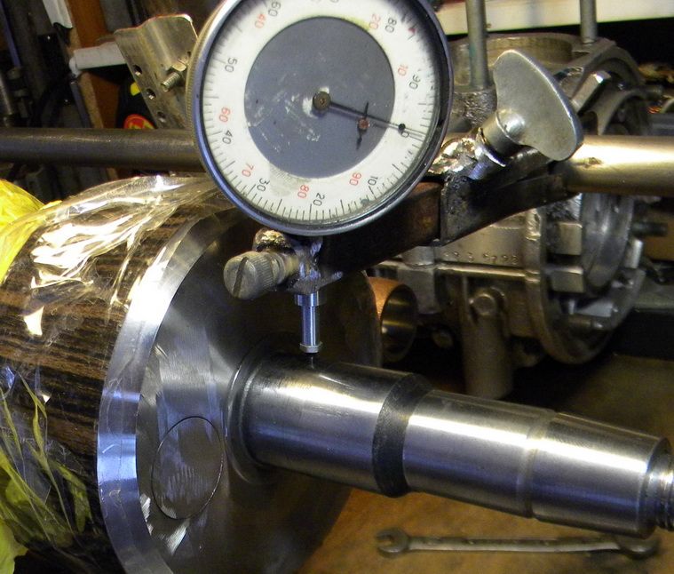

Ну вот первые результаты проверки биений шеек индикатором.
Шейка посадочная подшипника, со стороны магдино, биение 0.06мм, по центральному подшипнику 0.1мм, на выходном валу 0.05мм. Это много! Все почти на одной стороне коленвала. Есть возможность поправить и уменьшить отклонения от оси. На Явовских делали в пределах 0.03 по всем шейкам. Но там и коленвал короче. Попытаюсь править.

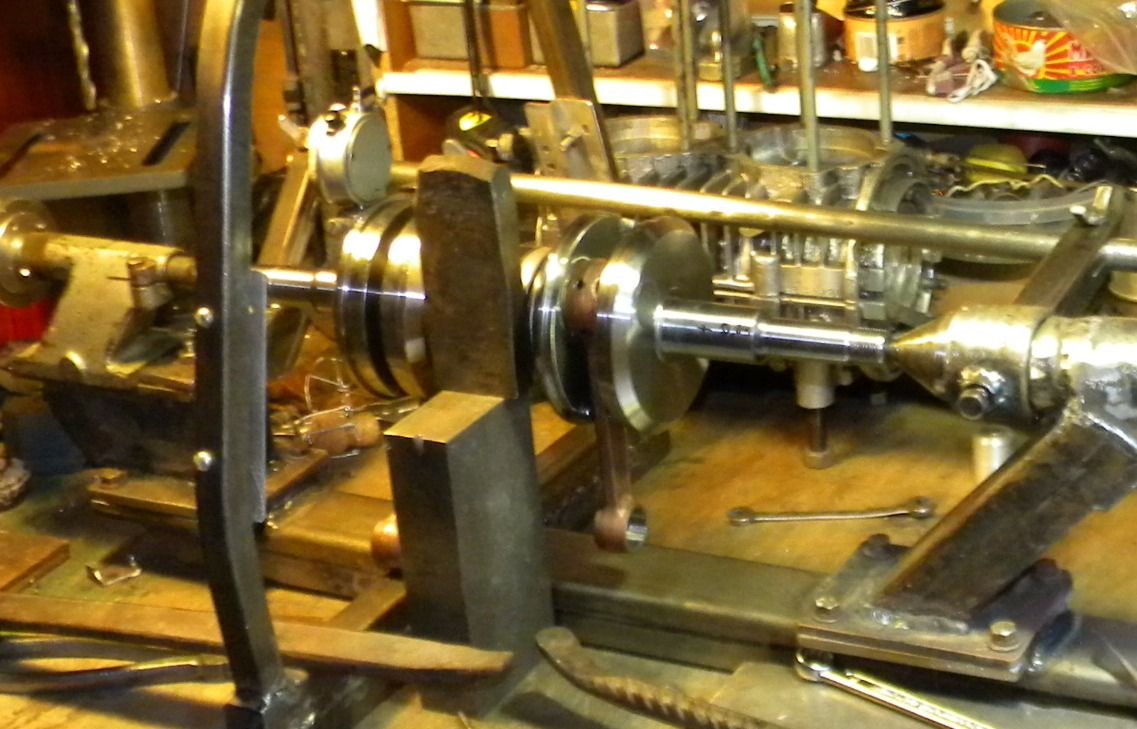

Люфт лабиринтов 0.3мм. Получается зазор имеет площадь сечения 18кв. мм. Это соответствует диаметру отверстия 5мм, между кривошипными камерами. Если бы стояло два подшипника в центре, а между ними один лабиринт, зазор можно было бы уменьшить практически до 0. А так, шейки лабиринтов могут также иметь биения, которые усугубляются вибрациями. Поэтому здесь меньше делать зазоры бесполезно, всё равно разобёт. И вообще неизвестно, на сколько их разобьёт в дальнейшем при работе. Так что об установке второго подшипника ещё стоит подумать.

Нужно ложить вал на две призмы в местах его опоры  и по очереди мерить биения,
зажатый в центрах вал деформируется ,в силу своей конструкции от :   осевого сжатия,  своего веса и  приложения опоры в нерабочем месте (на концах вала)
+неизвестная технология его сборки и шлифовки шеек.
А не хотите  для  начала  померить постели  в картере на обеих  крышках по плоскости  разъёма  на  макс. размер по  индикатору  для  сравнения ф. Если  там  порядок ,можно уложить КВ  в одну  из них  и прокрутить  по  часам все  три  опоры., и концы  вала. Щёки  можно  тоже.  На мой  взгляд. Если  имеется  ввиду  радиальный  люфт  лаб . уплотнений  , то  его  величина  не  влияет на  работу, запор  потока  происходит на  гребёнке, я  так  думаю.
Вообще то это всегда в центрах делается. Вал центрами не зажимается. Он лежит свободно с минимальным зазором, и если и прогибается под собственным весом, то эти микроны и не поймать.
В центрах щлифуются все шейки и это всегда является базой, относительно которой и меряются все отклонения.
Вал достаточно податливый, и достаточно сжать щёки между собой газовым ключом, чтобы изменить форму, также и раздвигая щёки двумя монтировками.
За три часа, пока почувствовал усилия и подогнал форму до приемлемой, добился на выходной шейке и со стороны магдино по 0.04мм с разных сторон и 0.03мм по центру. Иэт биения уже не устранимы.
А смысл? Биения на концах будут те же что я намерил в центрах. Проверено.

Теперь буду делать частичную сборку для проверки дисбалансов  на подвеске, и буду смотреть картину колебаний картера :🙂

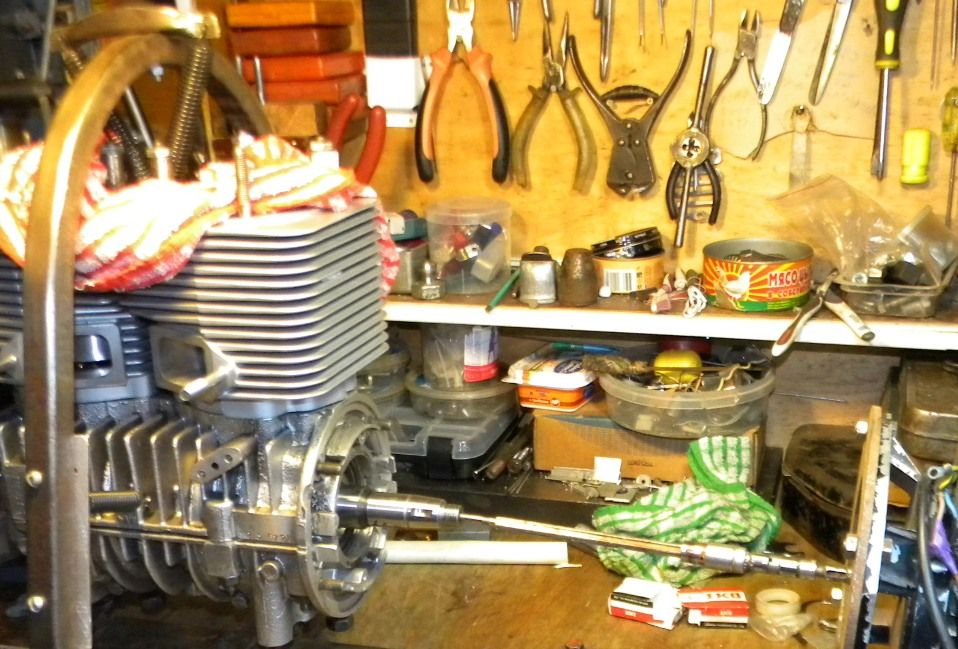

Поршни, цилиндры поставил, мотор подвесил.
Теперь надо к этому валику эластичные муфты с обоих концов сделать, да эл.двигатель закрепить.
