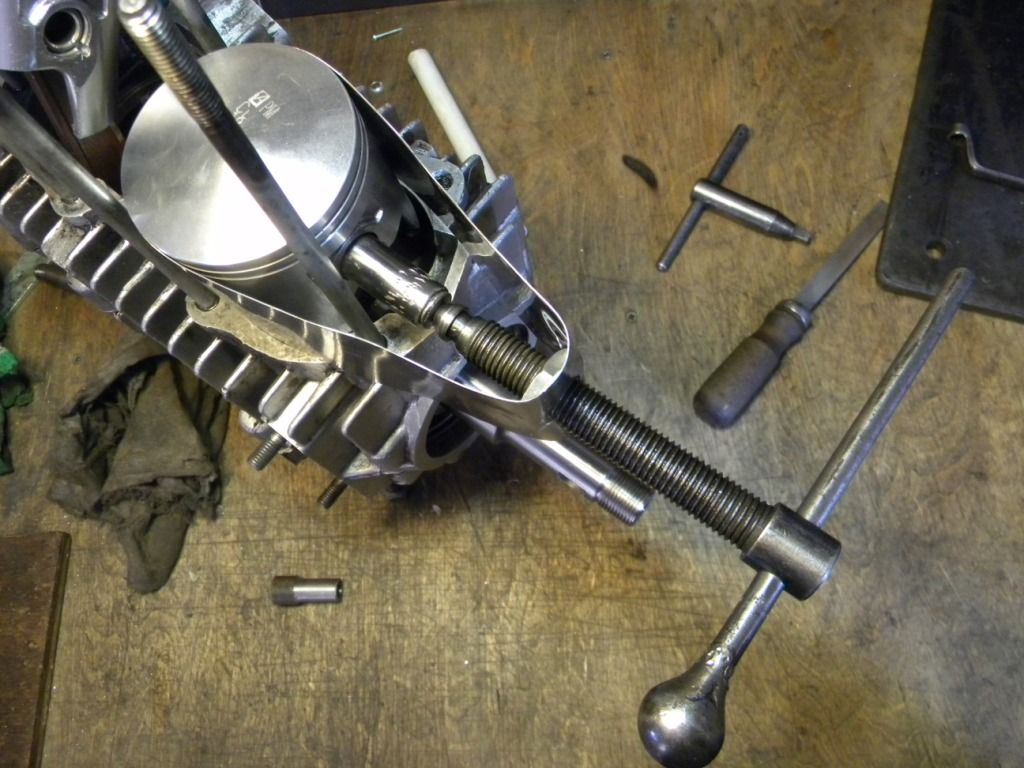

Ну вот такой съёмник для пальцев.

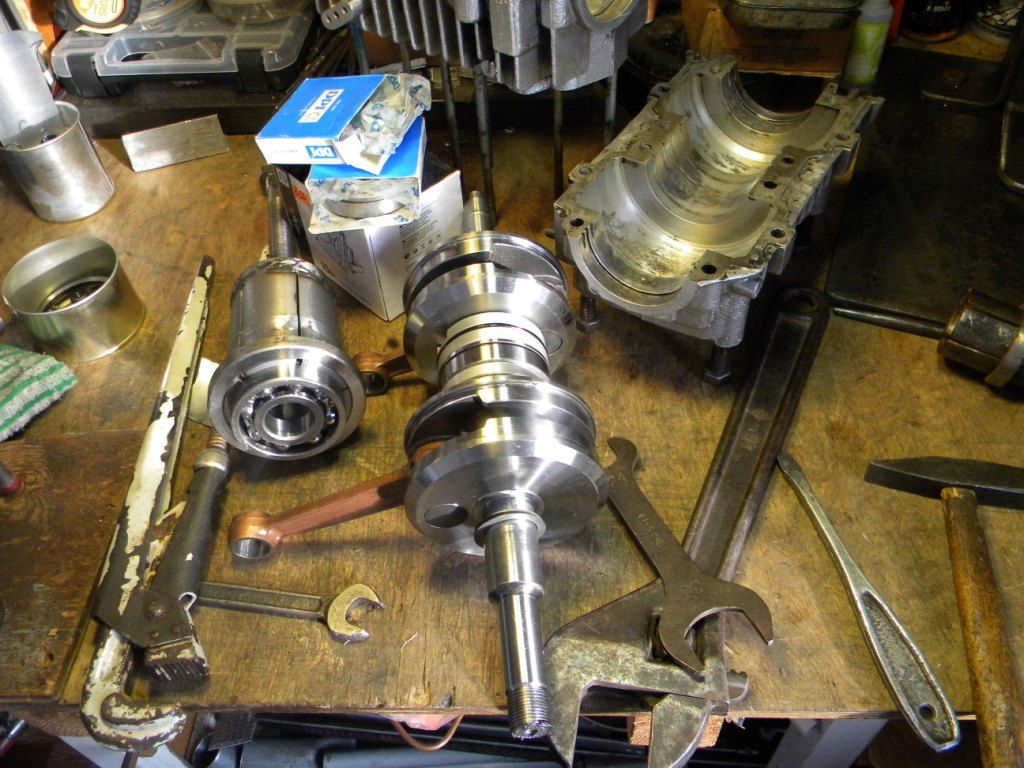

Ну вот подшипники сняты, коленвал голый, теперь начну делать шаблоны для "обрезания". И станет он настоящим мужчиной 🙂

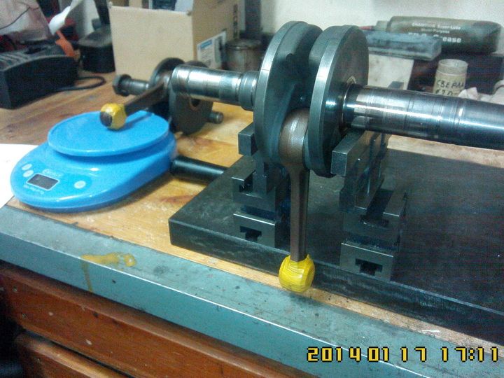

Теперь моя небольшая информация - есть возможность посмотреть на К.В. Ротакс462 - вот что я намерил без претензий на точность, просто качественная оценка -получилось, что шатун тяжелее!!! противовесов, не пытался измерять на сколько, просто допустил, что он " условно" уравновешен ,дополнительный уравновешивающий груз  не нужен и посчитал.
Имеем:
вес части шатуна с иголками - 93 гр.
вес поршня с кольцами и пальцем - 309гр.
сумма - 402гр.
К ур. получилось0,23 !!!
Может, методика одноцилиндровых не подходит для двух цилиндров ? Пока не уяснил. Можно комментировать.

Она не подходит потому, что вал нужно разбирать, и балансировать каждую половину в отдельности. Без разборки статическую балансировку вала можно считать невозможной. Поэтому и заморочки с лазером и электромотором.
А у Григорьева обнаружены грубые ошибки в способе расчёта К, не считая опечаток. Принцип балансировки вала один: сила инерции от поршня в сборе с верхней головкой шатуна должна ровно в два раза превосходить силу создаваемую противовесами. Всякие коэффициенты  типа 0,4 или 0,6 возникают по причине отличия разноса масс у двигателя в разных плоскостях, а также из-за способа крепления двигателя.
Григорьев отличие коэффициентов от 0,5 увязывает с оборотами двигателя, что считаю ошибкой. Было бы правильней вносить поправку по расположению центра масс двигателя.
А К=0,23 вполне возможный вариант. Ваш вал без вырезов, и вполне возможно, что вес противовесов недостаточен, хотя нужно смотреть развесовку двигателя в сборе.

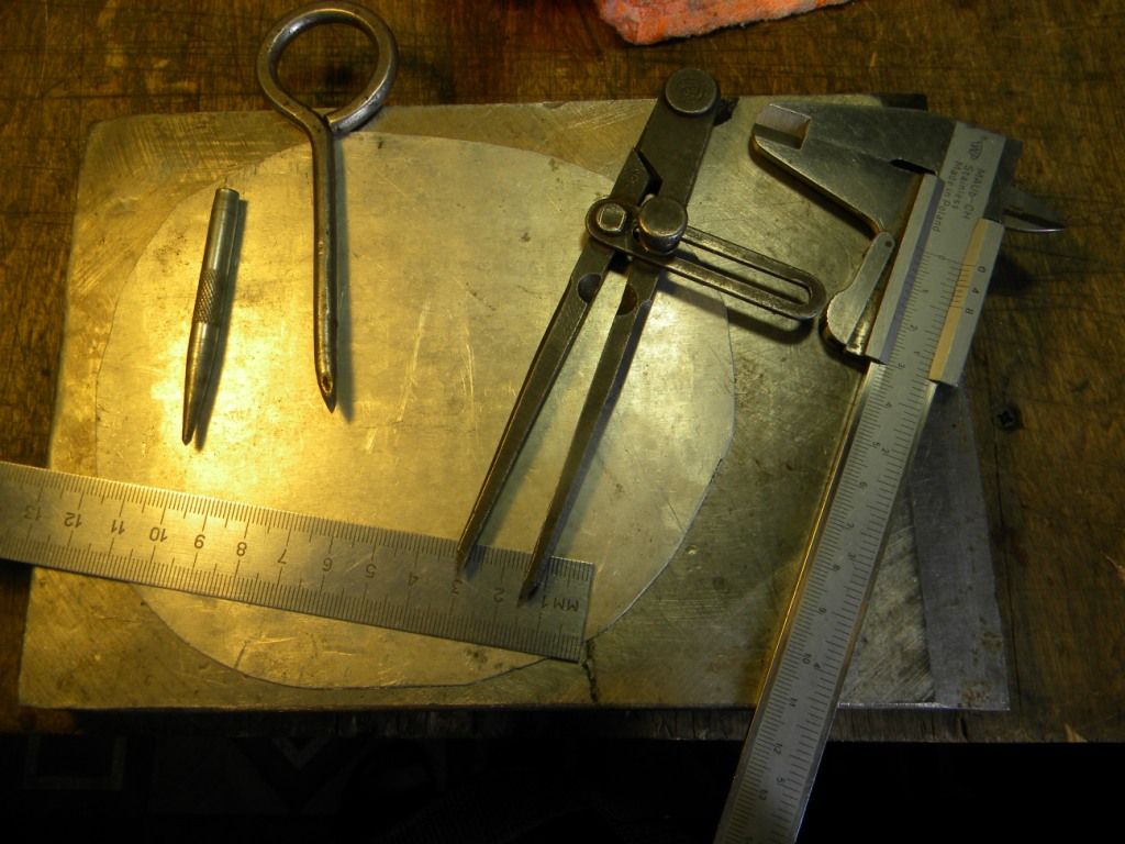

Ну это как посмотреть. У свинца больше вероятности разболтаться в отверстии от вибрации и вылететь, чем оторваться хорошей сварке! Он мягкий. Это тоже не вариант. Ну ладно, самое интересное ещё впереди. Делаю шаблоны, разметку колена, готовлюсь к  обрезанию. Вот инструменты для разметки шаблона и пластинка алюминия 1мм.

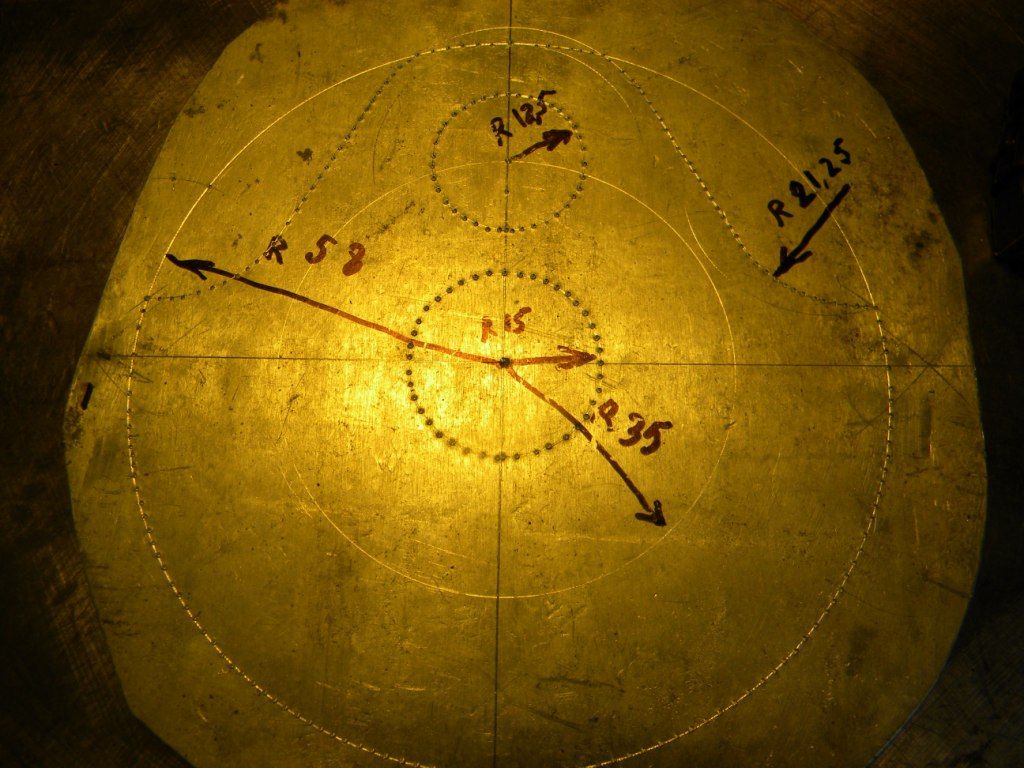

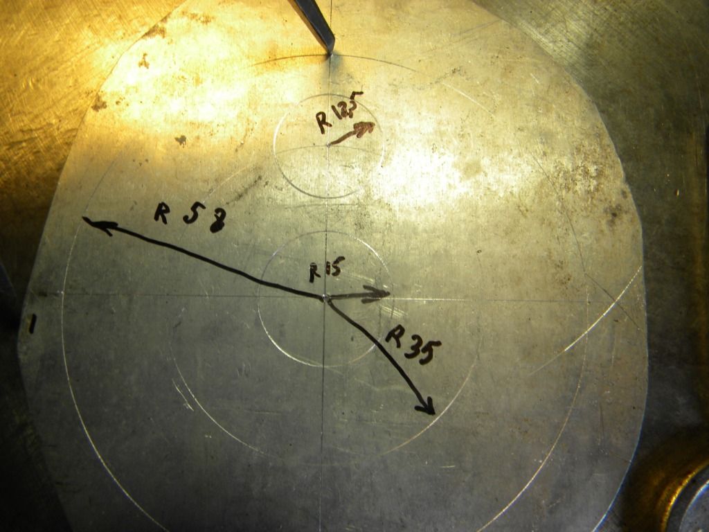

Продолжим разметку. Делать это надо на ровной стальной пластине, при хорошем свете, острым инструментом.
Ставим маленьким лёгоньким молоточком в центре кернение, в лунку ставим чертилку, приставляем линейку и чертим линию. Ставим циркуль и по радиусу наружного диаметра щеки чертим круг. Потом по радиусу хода поршня чертим второй круг. По радиусу шейки чертим третий круг. Первая линия это ось У. На ней находится ось кривошипного пальца. На пересечении оси У и окружности хода кривошипа ставим кернение, ставим циркуль и чертим радиус кривошипного пальца 12,5мм.  Ось Х у нас по центру, теперь надо найти ось Z по горизонтали. В верхней и нижней точке пересечения оси У и большой окружности ставим кернения. Берём произвольное расстояние между ножками циркуля, чуть больше радиуса большой окружности и делаем риски, справа и слева, из верхнего и нижнего пересечения оси У и большой окружности, таким образом чтобы риски от радиуса проведённые из верхней точки пересеклись с рисками проведёнными из нижней точки.
У меня они получились за пределами окружности, это лучший вариант. На фото они хорошо видны справа.
Ставим на одно из пересечений чертилку приставляем линейку, проводим линию через второе пересечение этих радиусов. Линия должна совпасть с центром большой окружности. Ось Z найдена и она будет точно под 90 градусов к оси У. Ставим кернения на пересечении оси Z и большой окружности.
    99,1 КБ · Просмотры: 127

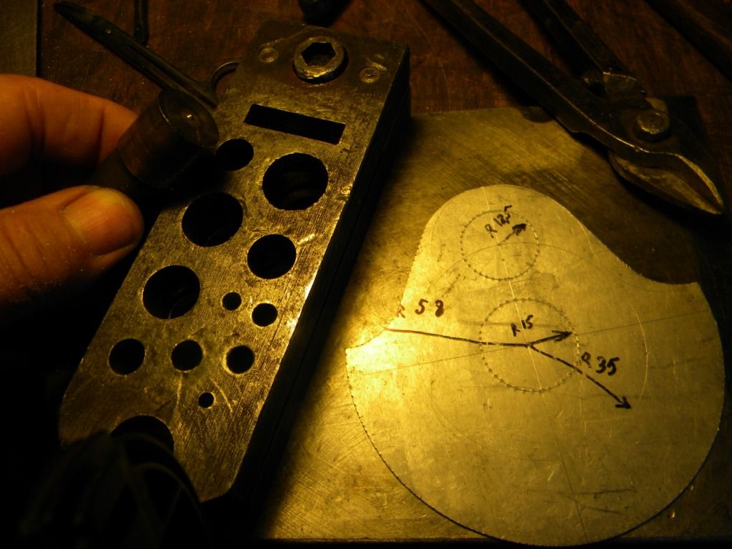

Так же при помощи циркуля находим оптимальное положение центров этого радиуса симметрично относительно оси У и ставим кернения, проводим радиуса и соединяем сопрягающими линиями. Прокерниваем линии контура обрезки и вырезаемых окружностей
