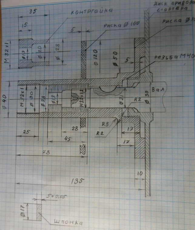

Сегодня прорисовал эскизик на втулку винта с фланцами.
Надо будет на следующей неделе ехать к токарю заказывать эту деталь, а сегодня разберу мот, и начну шаблоны делать для обрезки щёк.

Да, пожалуй. Хотел сфотать эскиз втулки винта который хочу заказывать, да нарисовано на миллиметровке, а на снимке сетка забивает рисунок. Надо перенести на белый лист или попробовать обработать в фотошопе, синий цвет убрать.
У меня что-то сомнение закралось. Диаметр фланца 120мм маловато не будет, для винта 1.37м диам? 6 болтов м8 на диаметре 100. Центральное отверстие 40мм.

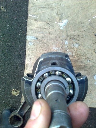

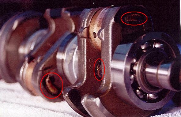

Вот два  вала конструкторы обеих - дураки?
Кстати, неясно назначение пары небольших выступов сбоку от шатунной шейки на колене Ротакса - для чего они?
    48,1 КБ · Просмотры: 141
    42,2 КБ · Просмотры: 144
Это контрольные ушки. Используются при запрессовке для контроля расстояния между щеками, чтобы не зажать шатун. между ними вставляется калибр. На бурановском колене туже функцию выполяют буртики на щеках.
Вот фотка эскиза.
