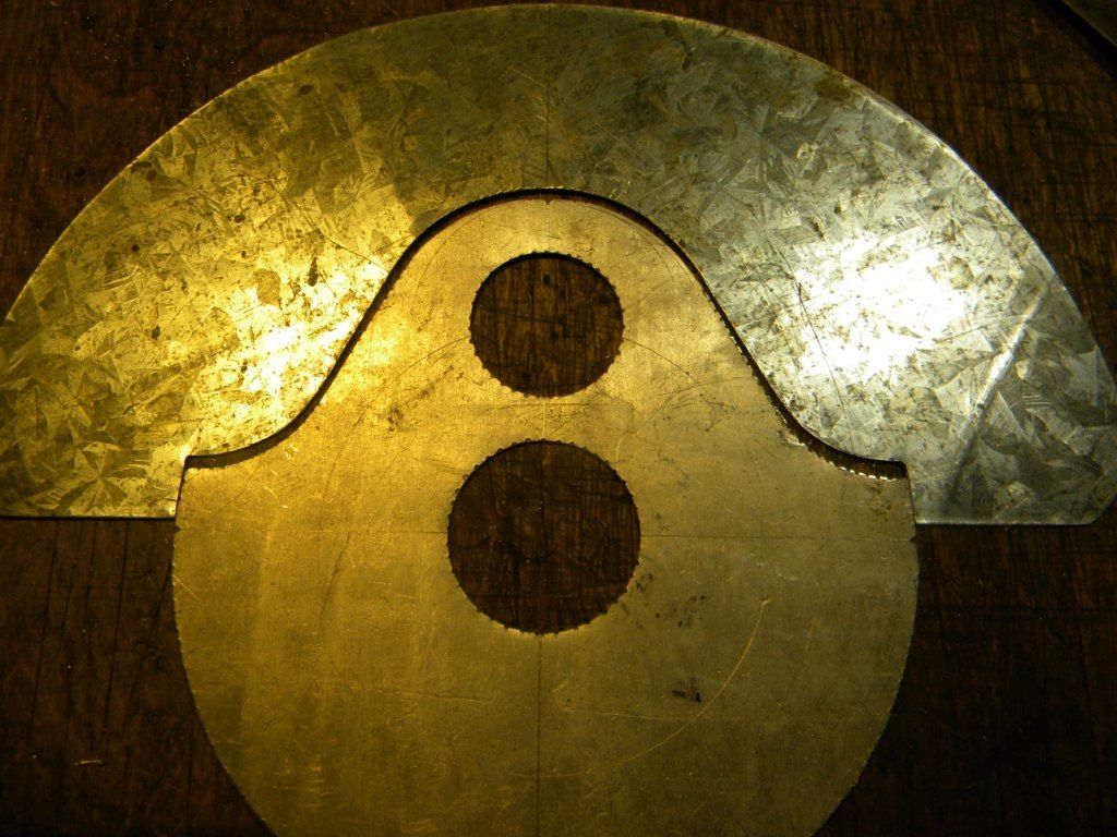

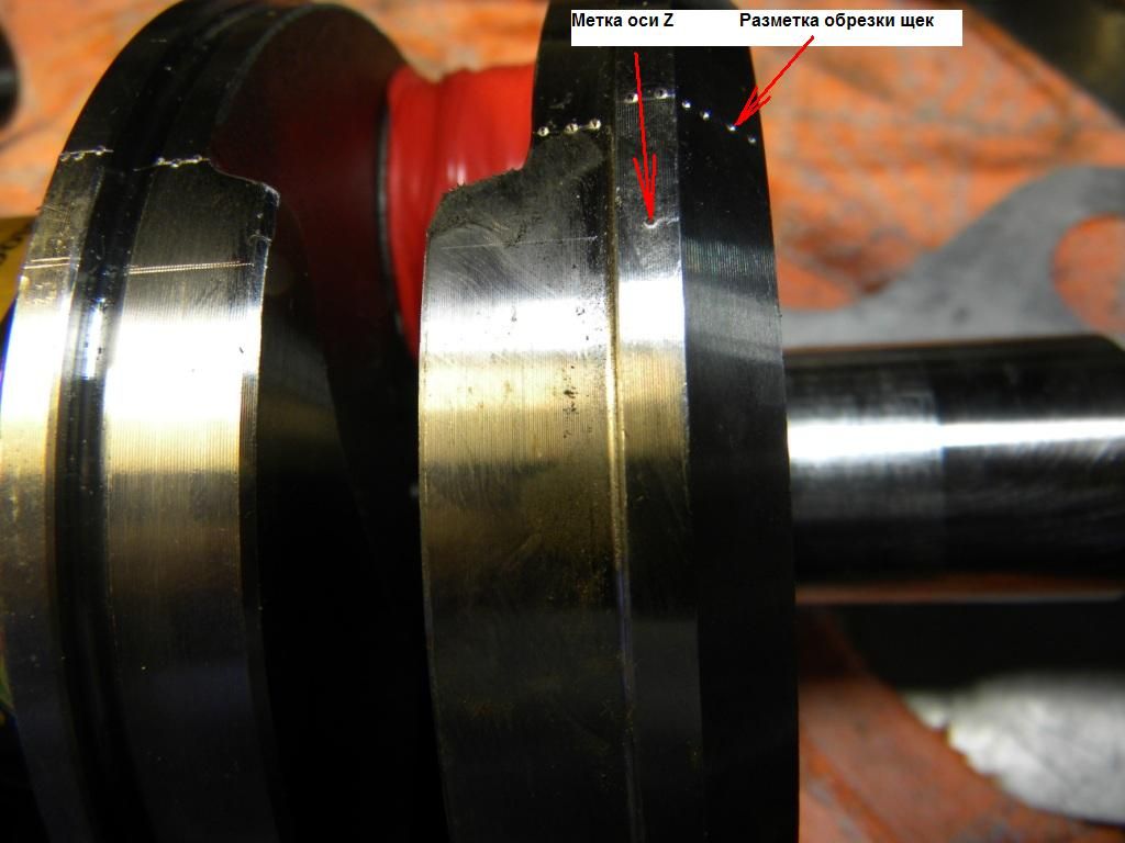

Опиливаем отверстия круглыми и полукруглыми мелкими напильниками, подгоняя точно по шейке коленвала и начинаем его разметку. На шаблоне в точках выхода осей У и Z Делаем треугольным надфилем запилы, для разметки их на щеке коленвала.

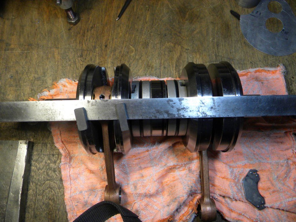

Разметив с обоих концов коленвал и поставив на нарухных поверхностях буртиков щёк кернения, в плоскостях осей У и Z, кладём линейку на коленвал по кернениям и видим, что кривошипы  расположены не точно на 180 градусов. Смещение где то около 0.8-1мм

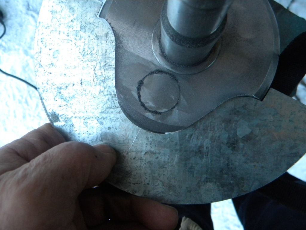

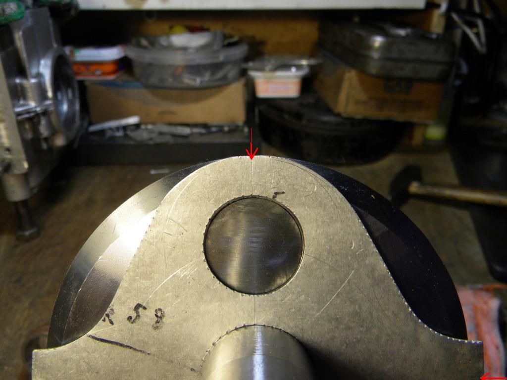

Ну вот и контр шаблон. Хотел ещё вчера фотки выложить, но сели аккумуляторы в фотике. Не мог скачать фотки.
Контр шаблон размечать легко, просто обчертив шаблон, вырезаем из оцинковки. Им буду контролировать и подгонять форму вырезов, чтобы всё было одинаково.

Выглядит красиво, но металл с боков от пальца, в верхней его части, можно снять ещё.
И есть вопрос. Как Вы будете контролировать симметричность вырезов вокруг шатунной шейки? Ведь незначительный поворот контршаблона вокруг оси вала даст асимметрию.
Для этого я и разметил оси У и Z.

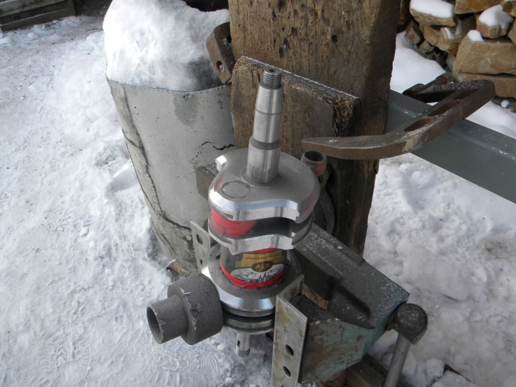

Они помечены на коленвале и контршаблоне. Нижний срез контршаблона находится на оси Z. Фотки выложу потом. Пошел резать коленвал на улицу. -14 градусов самое то. Охлаждать специально не придётся. Не торопясь к вечеру сделаю.
Помотрю как получится и что подскажет интуиция, если что, исправлю шаблон и другой контршаблон сделаю.

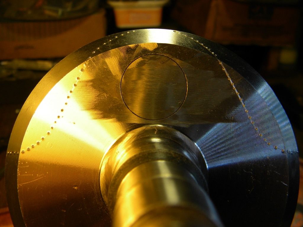

Зашел погреться. Мдя-я, быстро не получается! То руки мёрзнут, то ноги, то есть хоца. Одну половинку болгаркой то быстро обрезал, а вот доводка ленточной долго получается. Лента старенькая да мелкая. Медленно берёт. Завтра схожу в хозяйственный куплю пару новых лент.
Контршаблон ещё не сел на место.

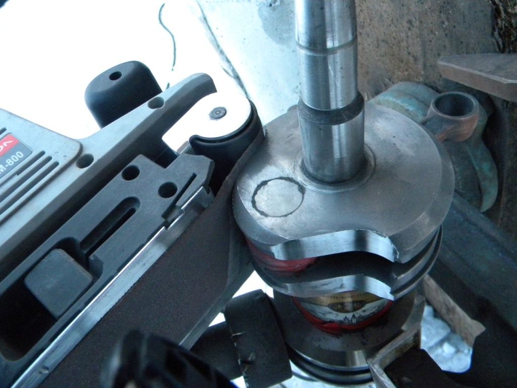

    90,7 КБ · Просмотры: 130
А так не плохо получается и главное точность достаточно высокая и чтобы этой шлифмашинкой запороть, ещё надо сильно постараться 🙂

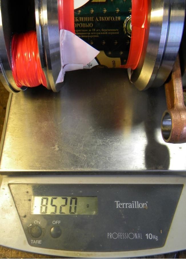

Вот фотка взвешивания колена перед резкой. Потом взвешу сколько получится после обрезки.

Вот это тюнинх! Жалко нет фото резьбы болгаркой. Верю, это была просто ювелирная работа на грязноватом столбе, к которому  "прикрепили" коленвал.
Работа проводилась в опасной близости от сортира (см. фото на заднем плане).
А если серьезно, то у Аргентависа получился как раз "вентилятор"- отсутствие "кармана" на щеках коленвала вредно. Такие формы щек присутствуют на классических автомобильных двигателях - именно они приводят к увеличению давления в картере, но хорошо перемешивают масляный туман.
Завтра дам фото нормального оборудования для фрезеровки, не могу уж терпеть этих "болгарочных кудесников".
Всё  правельно  что  вынес  на свежий  воздух,  абразивной пыли и стружки  не отмоешся , на  валу видно как посекло    изоленту на шейке.  С нормальными  руками результат   на  лицо.  Не быстро,  а куда  спешить?

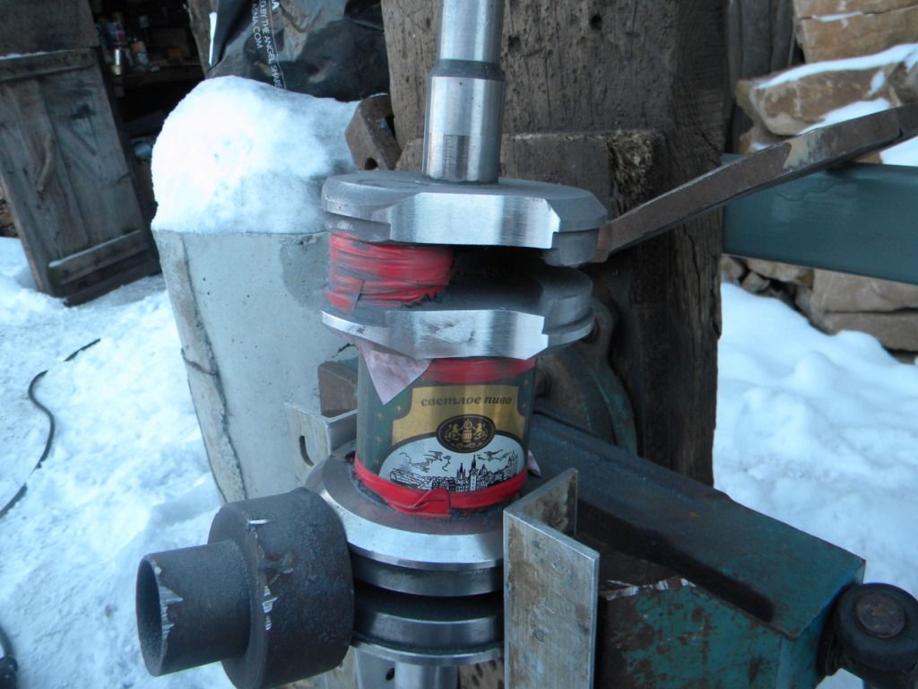

Ну вот с новой ленточкой дело быстрее пошло. Одна половинка готова. После обеда вторую начну. А мороз крепчает. Сегодня уже 25, пришлось ватники надевать.
    105,4 КБ · Просмотры: 136
Владимир. очень качественная работа!!! Мастер!
Надо обязательно взвесить сейчас с одной проточкой! ( надеюсь, успел)(Ещё больше надеюсь, что и сам знаешь)

Спасибо за подсказку. Ценное замечание. Честно говоря не подумал об этом. Сейчас собрался как раз на улицу. Буду переворачивать на второй конец и взвешу. Весы возьму с собой чтобы пыль домой не таскать 🙂
