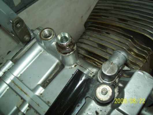

Вы не могли бы выложить схему подсоединения масляного радиатора? А то я не пойму для чего два вывода масла.

Сергей, я не понимаю о каких двух выводах Вы говорите. У меня один, сверху, рядом с генератором. И один ввод с другой стороны снизу, под правым цилиндром, рядом с датчиком давления масла.  Могу сфоткать если нужно.
У меня возле генератора 2 выхода и оба под давлением и ещё один рядом с ними вентиляция картера. А вход да, один возле датчика давления масла.
Если можно сфоткайте .Я второй тогда заглушу.

Сергей, я посмотрю сфотографирую и выложу вводы-выводы.

Сергей, я посмотрел маслянные выводы. Они у меня такие-же как и у тебя, только в один вкручен датчик температуры для работы инжектора.
