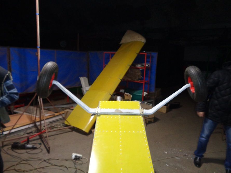

Юра, восхищаюсь твоим энтузиазмом [smiley=thumbsup.gif]!
Планер тоже поликарбонатный?
Схема обще принятая, трубчатый каркас обшивка поликарбонат. Раскладка скелета планера полностью отличается от самолёта, хотя внешний вид сохранён.
