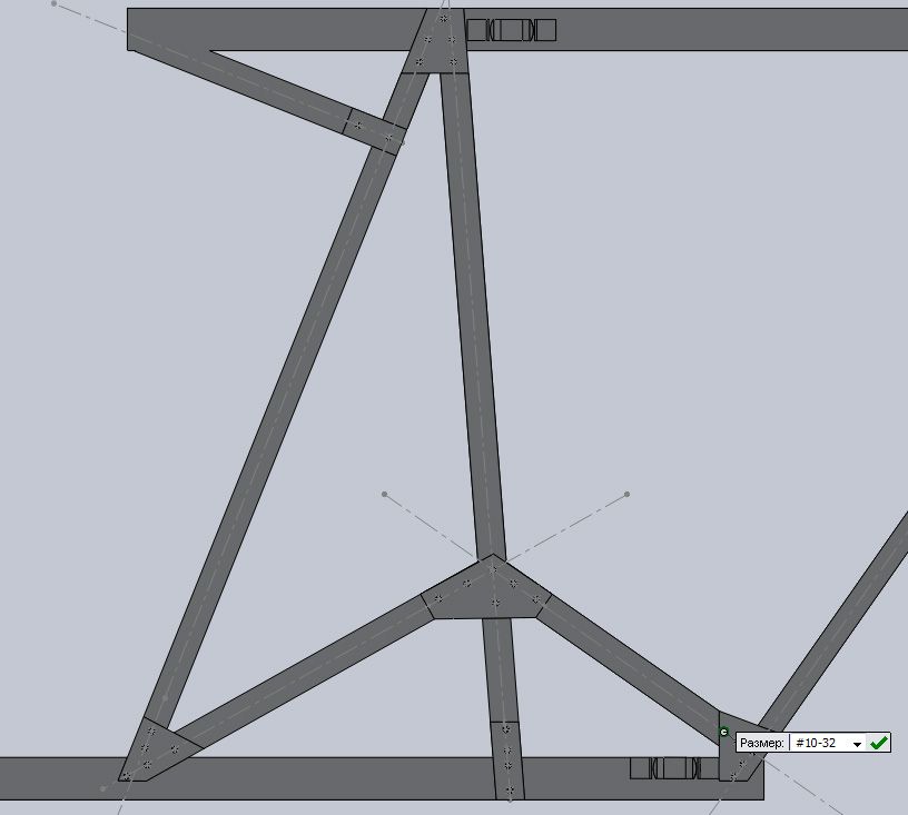

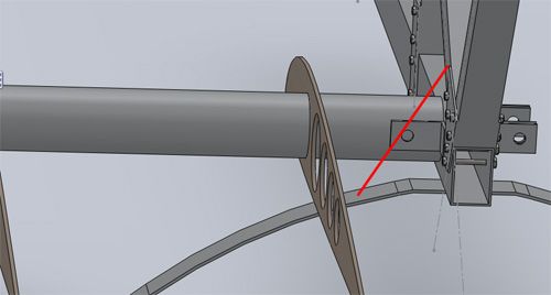

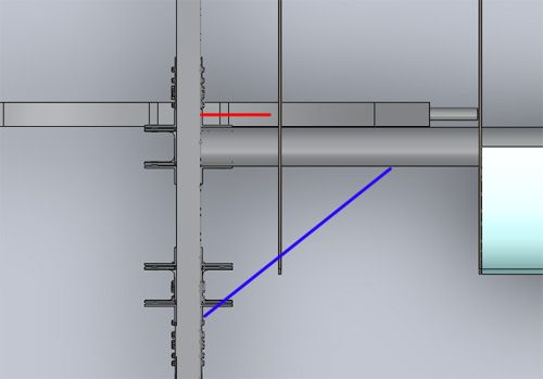

Ниже текущее положение косынок фермы и мои соображения по поводу горизонтального раскоса в нижнем крыле (синия линия - заоодно и как подножку можно использовать, а то как я понял из макета с присоединенным нижним крылом залазиние-вылазиние будет трудоемкой процедурой 🙂) и исправление косяка с узкой заделкой рессоры (красная). С сей целью отодвинул корневую нервюру от фюзеляжа, всё равно в пределах 200-250 мм от фюзеляжа весь поток перекошен впередиидущими деталями.
Не стоит наступать на подкосы! Погнутся слегка, а несущую способность сильно потеряют.
Никак низзя этого делать! У Вас же перетекать в корне будет сильно. Вы сопротивление самолета удвоили, подъемную силу нижнего крыла круто уменьшили. Нельзя никаких дырок в крыле делать!!!!
Я бы просто помощнее (поразвитее в стороны) пяту поставил, а от лобовых сил тросиком или тяжкой вперед подкрепил (что то в духе Скайрейнджера)
А почему Вы не зацепите крыльевые кронштейны на косынки? Да на те же крепежи? 2 в 1-ом так сказать.
Придется на них нарисовать красную надпись "НЕ ПРИКАСАТЬСЯ!" 🙂
Так будет же ещё обтекатель (ну или его подобие), можно довести до крыла. Или накладки слепить, я об этих щелях ещё думал когда хотел консоли делать пополам разъемные.
Я просто посмотрел как это устроено у мдп-шных телег, как наиболее близкое по конструкции, у большинства примерно так рессора покреплена, плита боюсь сильно тяжелая будет, и так уже мясом оброс прилично 🙁 тросики вперед обязательно будут.
Боязно за болтики...2 болта хорошо, а 4 лучше

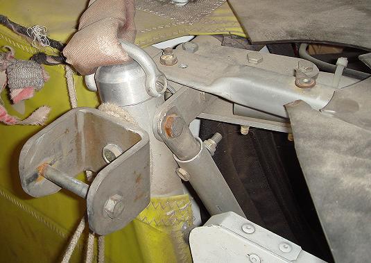

А один тоже хорошо . 😉 На Скае - один болт. (кронштейн крепления лонжерона передний)это конечно если  лонжерон не работает на кручение.
Когда Вы прицепитесь на уже имеющихся косынках, то Вы хорошо раздадите разнообразные усилия от лонжерона.
Косынка обеспечит вам и смятие и раздаст по площади сжимающие усилия и тд. В текущей конструкции Вам все равно придется городить накладки в районе узлов крепления лонжеронов или развивать узлы по площади.
Но у Вас УЖЕ есть мощные косынки, нагружайте по полной то, что уже имеется в наличии. Геометрию фермочки, видимо придется подкорректировать (я вам , в принципе, уже советовал все это, когда предлагал подтянуть косынки к узлам лонж крыла).

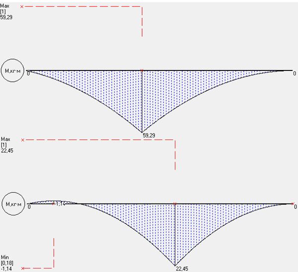

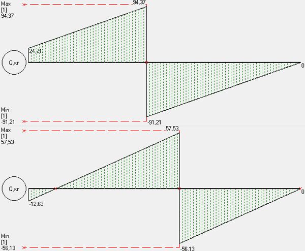

Для того чтобы перенести кронштейны на косынки, надо верхнее крыло выносить ещё вперед, а нижнее отодвигать. В результате получается, что нижнее крыло отстоит от верхнего больше чем на половину CAX, это же вроде много? Особых сжимающих усилий в узлах навески вроде не должно быть, так как они не воспринимают изгибающий момент, в основном перерезывающую силу. Примерные эпюры:
Нет, углы(узлы) фермы придвинуть к точкам крепления крыльев. Я ж уточнял про изменение геометрии фермы.
Как нет сжимающих? Посмотрите теперь на вид спереди Вашего самолетика, разложите силы по стержням фермы. Стержни фермы это лонжероны, подкосы и вертик труба фермы.
Кроме, того. На кронштейнах есть расстояние от подошвы до болта крепления лонжерона ( те места где сила прикладывается)? Коли есть, то есть изгибающий момент, который берется, тем или иным способом, парой сил.
Кроме того, не забывайте о несимметричных случаях нагружения, когда у вас силы не замыкаются силами идущими с противоположной консоли.
Кроме того и тд и тп
Пример как силы нарастают я уже приводил.
На эпюрах эксплуатационные силы или расчетные?
Ну да, показанные силы достаточно малы малы. Так тем более, прицепитесь к накладке, все мясо и так уже есть да еще и с перебором.
Зачем на крыльях разные моменты? Передвиньте точку крепл стойки коробки крыльев, чтобы уравнять. Лонжероны, как я понимаю, ведь одинакового сечения. Можно подгрузить и внутреннюю часть лонжеронов, а соответственно разгрузить лонжерон в месте опоры, чтобы максимум на опоре и в пролете были близки. Не совсем конечно, поскольку на внутр часть  действует как поперечная, так и продольная сж сила. А это, как известно, не есть хорошо, с точки зрения потери устойчивости.
