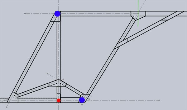

Оцените\осудите конструкцию
Ну да, показанные силы достаточно малы малы.
Ну если учесть коэфицент безопасности + то, что лонжероны будут ослаблены различными крепежными отверстиями, то в результате может получиться не так уж и мало. К тому же я оставил запас на случай если что-то случится с подкосом (открутится, птичка врежется), т.е. где-то 1,5 g крылья выдержат в свободнонесущем виде.
Зачем на крыльях разные моменты? Передвиньте точку крепл стойки коробки крыльев, чтобы уравнять. Лонжероны, как я понимаю, ведь одинакового сечения.
Что бы уравнять моменты, нужно стойку на нижнем крыле крепить на 400 мм от фюзеляжа (обеспечит вылет консоли 1,3 м). Сечение стенки разное, верх 2 мм, низ 1,5.
Можно подгрузить и внутреннюю часть лонжеронов, а соответственно разгрузить лонжерон в месте опоры, чтобы максимум на опоре и в пролете были близки.
Совсем не понял...это как? 🙂

Передвинуть точку крепления подкоса и стойки ближе к законцовке крыла.
У Вас эпюрка моментов сильнее вспучится (на одной эпюрке есть) в пролете между опорами, а пик момента уменьшится
То Вы шото загнули. Не берите дурного в голову.
Передвинуть точку крепления подкоса и стойки ближе к законцовке крыла.У Вас эпюрка моментов сильнее вспучится (на одной эпюрке есть) в пролете между опорами, а пик момента уменьшится
Всмысле подкос на 2/3 размаха от фюзеляжа? Я об этом думал, но большого смысла не углядел, учитывая значительный запас прочности на изгиб. Сопротивления подкос создает уйму (профильрованую трубу я точно не изготовлю), значит чем он меньше - тем лучше, к тому же чем меньше угол подкоса относительно крыла, тем сильнее он сожмет лонжерон в сторону фюзеляжа, да и на сам подкос нагрузки вырастут.
Ну почему 2/3 обязательно, подобрать с учетом догрузки от разных сил.
Дело Ваше. Настаивать не буду.
Запас он хорош если везде. А так где-то толсто, где-то тонко. Опять же, лишний вес удалять надо ибо это обычно перетяжеление, а не избыток прочности.
Лишнего веса тут не много, общая масса лонжеронов около 8 кг, во всяком случае, в 50 кг без двигателя пока укладывается вроде. Исходя из прочности, можно вообще поставить трубы 45х1,5, сэконослю кило 3-4 а запас прочности уменьшится в 3 раза. К тому же уменьшение диаметра лонжеронов приведет к значительному уменьшению площади приклейки к нему нервюр, и половина съэкономленого веса уйдет на дополнительные нервюры.

Я тут подумал, может все нагруженные места сгруппировать? Крепление хвостовой балки свести с задним верхним узлом фермы а кронштейны подкосов установить на месте соединения вертикальной стойки фермы с нижней балкой (вертикальная стойка тогда станет ровно перпендикулярно с нижней балкой)...имеет смысл?
Примерно так. Синии точки - места крепления лонжеронов, красная - крепление подкоса, зеленая линия отъема хвостовой балки (на неё очевидно тоже нужен подкосик)
