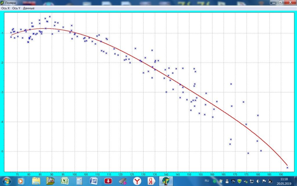

Ну вот. Получил первые летные данные со своего экземпляра АС4-115. Правда это не серийный экземпляр, ну какой уж есть.
Полный вес планера 215 кГ (Пилот с парашютом 95 кГ, приборная доска 5 кГ). Поляру скоростей планирования прилагаю. Получена за три летных дня. Правда условия не совсем подходящие. Термичка не унималась до самого вечера. Данные усреднены методом наименьших квадратов и аппроксимированы полиномом 6-й степени. Данные полученные из поляры:
- экономическая скорость 86,8 км/час при вертикали -0,84 м/с
- наивыгоднейшая скорость 92,5 км/час при
вертикали -0,87 м/с и максимальном качестве 29,5.
Данные приведены к нулевой высоте стандартной атмосферы.
Параметры похуже чем приведено в РЛЭ, но в общем неплохие.
Звездочками отмечены экспериментальные данные. Можно заметить, что чем больше скорость полета, тем сильнее расхождение в данных. Дальше приведу результаты расчетов по полученной поляре.

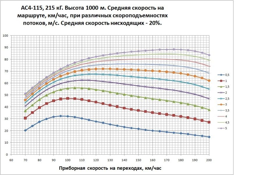

Ну и вот средняя скорость на маршруте в зависимости от скороподьемности потоков и скорости на переходах: прилагаю...

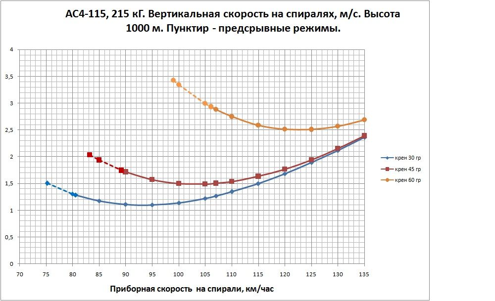

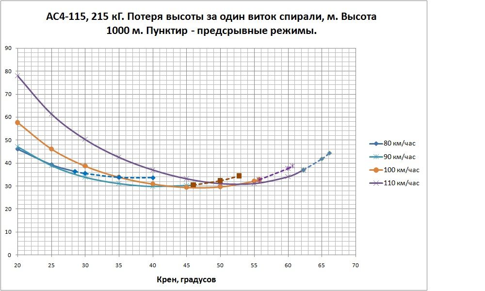

Ну вот еще потеря высоты за один виток спирали при разных кренах: прилагаю...

На поляре скоростей планирования видно, что экспериментальные данные просели ниже аппроксимируемой кривой в диапазоне скоростей 100 -110 км/час и 115 - 125 км/час. Это явный признак влияния низходящих потоков. А в области 80 -100 км/час наоборот, большая часть точек выше кривой, скорей всего кривая то же должна приподняться. При удобном случае перемеряю в этих диапазонах и скорректирую данные. Качество получится чуть побольше скорей всего порядка 31, А остальные данные изменятся незначительно. Ну в общем жду погоды.

Ну, шасси убираемые добавили бы 2 единички качества, а заполировать поверхности фюзеляжа от носа до кабины, консоли крыльев на 60% от носика и будет у Вас заявленные 32  😉 А то ведь жаловались, что покраска отвратительная, откуда тогда будет ламинарное обтекание!
А проведите такие же измерения на Бланике, есть ли у него 28?
Ну, и прочие соотношения будут полезны для пользующих такие планеры.
Успешных полетов, Ваш планер теперь ничем не отличается от серийных. В этом убедитесь побывав в Пензе и полетав на двух частных планерах АС4-115.  Кстати, один из них без полировки, а второй весь отполирован. Можете сравнить свои ощущения с показаниями вашего занимательного прибора.

На Бланике, к моему удивлению, получил качество порядка 28, хотя планер старенький, думал не больше 25 будет. А на 115-м еще не вечер. Окончательный результат будет после того как облетаю в спокойную погоду без термички. С термичкой приходится усреднять, а некоторые "выбросы" просто исключать, а это вроде шаманства. Мне не очень нравится такая обработка. Конечно, можно было бы вечером полетать, перед закатом. Но у меня буксировщик не может так долго ждать. Он как 17 часов, так и домой собирается. У него то же свои дела есть... Ну ничего, какие наши годы. Еще полетаем...
всего порядка 31
Рассчётное 32,по "Фёдорову"...дай Б..г здоровья!
У меня то планер не серийный. Переделанный и ремонтированный. Так что максимального качества скорей всего не покажет. Но и того что есть не мало.
