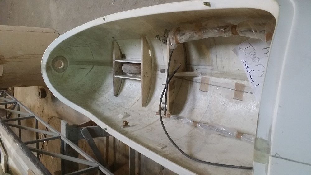

2. Ниша переднего колеса сломалась не от жесткого удара, а от приземлений на грунтовую полосу, на которой всегда имеются некоторые неровности, приводящие к ударам для колеса, не имеющего амортизации. Эта особенность была выявлена изготовителями еще на стадии облетывания опытных образцов и в конструкцию планера были внесены изменения усиливающие этот узел. Фотографию прилагаю. Только в моем планере эти изменения отсутствуют.

Про повреждения в районе переднего колеса: а что хотите от неамортизируемого колесика от инвалидной коляски при посадке на наши площадки? От жестких ударов клеевой шов большой толщины (3-5 мм) с наполнителем -  аэросил+микросфера- трескается, могут отскакивать кусочки, но выпасть со своего места он сможет, если сплющите всю носовую часть фюзеляжа до рамки фонаря...

2. По поводу ниши переднего колеса, так вам и без меня известно, что эта проблема решена изготовителем путем усиления ниши переднего колеса. Ну, на моем планере этого не сделали. Понимаю, некогда было. Хотелось побыстрей денежки срубить...

Трещина ниши переднего колёса от перегрузки данного места , доработка этого места производителем подтверждает что это их просчёт, и Вашей вины нет и прошу прощения. К сожалению не зная изменений и доработок сложно понять что и отчего. Каком построечный(серийный или порядковый номер) у вашего аппарата?из скольких построенных?
