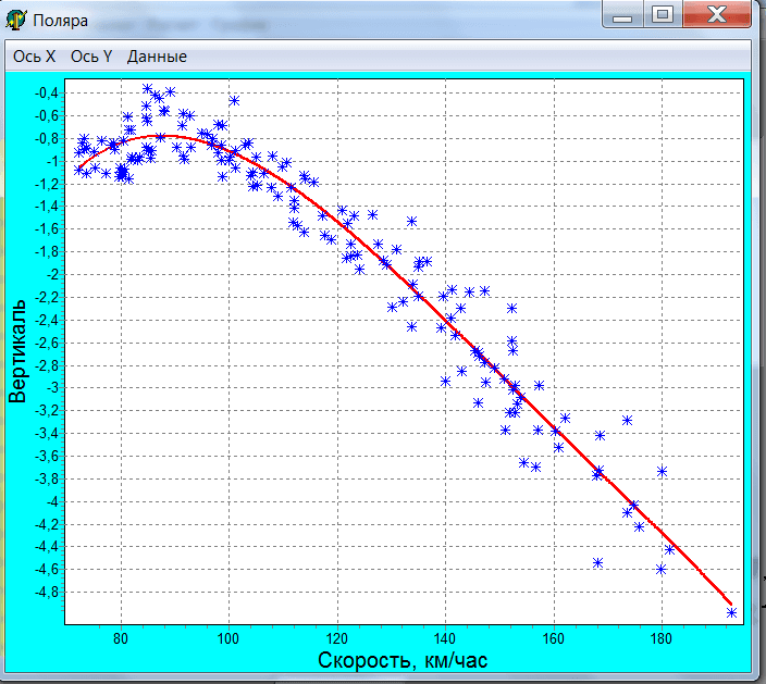

И насчет планера Я вообще-то выношу сюда результаты полетов и пилотажа с единственной целью - хочу показать что планер не плохой. Летать на нем можно. И неплохо летать. Это наша РОССИЙСКАЯ разработка. Пусть люди покупают, не боятся что планер окажется туфтой. Конечно, в своем классе. Если все время людей пугать, что планер вот вот развалится - так его никто и не купит в здравом уме. Для себя я убедился, что риска никакого нет если не наглеть. Вот и другим хочу это показать. А для души, для пилотажа - так я могу и на ЯК-52 слетать.
Ну вот, настало время выложить результаты моих измерений характеристик планера АС4-115. Сразу предупреждаю, я не претендую на истину в последней инстанции. Поляру скоростей планирования построил по результатам 160 измерений. Измерения пришлось проводить в муках, так как влияние нисходящих потоков очень сильно искажает результаты. Даже за 30 минут до захода солнца, на высотах 300 -1500 метров существуют довольно заметные нисходящие потоки. Основные измерения производились в слое дымки на высотах 800 - 1200 метров и пересчитывались на нулевую высоту стандартной атмосферы. Данные усреднялись в полином 5-й степени методом наименьших квадратов. Максимальное аэродинамическое качество на нулевой высоте стандартной атмосферы = 32 на скорости 92 км/час при весе 215 кГ. Экономическая скорость 87 ка/час, при вертикальной скорости 0,78 м/с. Поляра скоростей планирования на высоте 1000 метров в приложении.
А вот еще полезные графики. Качество при наличии встречного ветра, поведение планера в спиралях, переходы на маршрутах. Ну, в общем, смотрите:
Вес 215 кг, вес планера со мной. Так как все измерения провожу я, то и указываю вес планера со мной. Нисходящие 20%. Поясняю. При расчете оптимальной скорости на переходах при полетах по маршруту предполагается, что на переходе планер периодически попадает в нисходящие потоки. Корифеи планеризма в своих книгах по теории парящих полетов предлагают считать, что средняя скорость нисходящих потоков на переходе равна 20% от скороподъемности потоков в термиках. График АС4_115_04 рассчитан компьютером с учетом влияния нисходящих поток на переходах, равных 20% от скороподъемности потов в термиках. Если взять другие цифры, то графики изменятся, хотя, не очень сильно. Кстати, эти же нисходящие потоки сильно мешают измерять поляру скоростей планирования планера, ибо они увеличивают скорость снижения, и измеренное аэродинамическое качество планера оказывается меньше реального.. А они есть практически всегда, даже когда вроде бы термиков нет, между облаками, над облаками и везде куда не сунься. Единственное мест где можно более или менее не учитывать нисходящие потоки - это слой дымки. Но он, как правило имеет толщину всего пару сотен метров. Да парение при дымке практически невозможно.
Вот снимок с программы обрабатывающей поляру. На ней звездочками представлены результаты измерений. Что бы было понятно, насколько это трудное дело...

Насчет скорости полета, есть простая методика, как определить максимально допустимую скорость полета в условиях болтанки или термиков. Возьмем для начала скорость срыва. Это скорость при которой коэффициент подъемной силы CY достигает максимума а подъемная сила крыла равна весу планера. С увеличением скорости полета, максимально возможная подъемная сила крыла увеличивается пропорционально квадрату скорости. Например, если ваш планер имеет скорость срыва 65 км/час, то на скорости 130 км/час подъемная сила крыла никогда не сможет стать больше четырех весов планера. Т.е. на скорости 130 км/час перегрузка никогда не станет больше 4-х, в какой бы термик вы случайно не влетели. Поскольку а АС4-115 с моим весом скорость срыва 65 км/час, то двигаясь со скоростью 130 км/час я никогда не поймаю перегрузку более 4-х. Это и есть максимально допустимая скорость на переходах. И хотя математические расчеты показывают, что при скороподъемности протоков более 3,5 м/с оптимальная скорость на переходах превышает 130 км/час, все таки следует не превышать скорость 130 км/час, дабы не поломать планер при случайном входе в термик. Для других планеров все то же самое. Умножаем скорость срыва на квадратный корень из допустимой перегрузки, получим максимально допустимую скорость на переходах.
[QUOTE="Дим Димыч,
Ваша предупреждение о сильном влиянии нисходящих потоков на достоверность получаемых измерений совершенно правильно вынесено в первый пост, а скрин в 296 наглядно показывает диапазон разброса результатов.
Поэтому "жонглирование полиномами" и прочим причесыванием роя точек можно считать приближением к истинному виду поляры АС-4 и прочих вспомогательных летных параметров планера.
Надо продолжать эту интересную работу и прежде всего в поиске условий замершей атмосферы. В наших широтах и равнинной местности наиболее благоприятны выглядит ее состояние при наступлении августовских антициклонов с мощной инверсией, густой дымкой. И буксировщик нужен со скороподъемностью не менее 10м/с, пару бочек бензина для такого "сахарного"денька...
В рекламных буклетах по АС-4 поляра проходит через точку -2 м/с снижения на скорости 150 км/час и завал качества после ее более крутой... т.е. она более более оптимистична до нее и пессимистична - после.
[QUOTE="Дим Димыч,
Совершенно с Вами согласен. Именно большой разброс данных на позволяет с абсолютной уверенностью утверждать, что полученная кривая точно соответствует истинной поляре скоростей планирования. В процессе измерений я использовал множество различных ситуаций, в которых, с моей точки зрения, влияние нисходящих потов минимально. Пытался летать в вечернее время, в затишье, перед заходом солнца, на больших или малых высотах. Между облаков, над облаками. Все равно, нисходящие потоки сильно увеличивали скорость снижения планера. Да, и как вы тут справедливо заметили, основные измерения, при малых скоростях полета, были получены во время августовских антициклонов в слое дымки. Бочками бензина я не располагал, поэтому приходилось ловить дни с ярко выраженной дымкой, и затягиваться на пару сотен метров выше слоя дымки, что бы к моменту входа в дымку выставить нужный курс и нужную скорость. За время прохода через дымку, успевал снять 15 - 30 точек. В хороший день успевал сделать пару затяжек. Благо мой электронный прибор делает это автоматически, без моего участия. Как вы заметили, полученная мной поляра скоростей планирования имеет существенное отличие от классической именно в том, что при больших скоростях полета она похожа на прямую наклонную линию. Поэтому пришлось аппроксимировать ее полиномом пятой степени. Тогда как классическая поляра больше похожа на отрезок параболы, и с увеличением скорости полета снижается более круто. Даже в теоретической литературе по парению, все формулы выводятся из предположения, что поляра скоростей планирования аппроксимируется параболой. По моему мнению, парабола слишком примитивный способ аппроксимации, хотя позволяет получить не очень сложные формулы для расчетов. Это было удобно, когда не было компьютеров. Сейчас, с помощью компьютерной обработки можно использовать сколь угодно сложные аппроксимации. Лишь бы они были как можно ближе к реальным результатам. Я считаю свои выводы более похожими на правду. Во всяком случае, такие данные я получил реально. Хотя, конечно, для принятия окончательного решения данных маловато...
