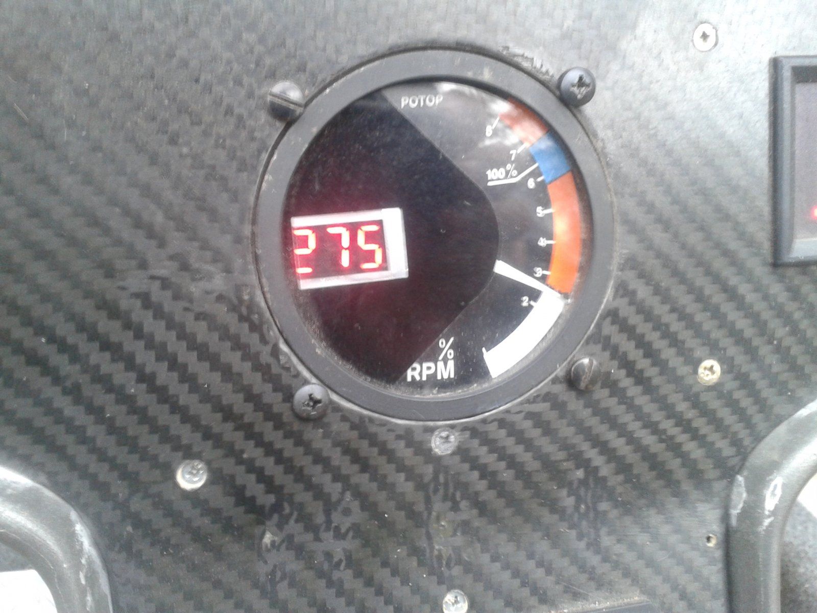

Уж извините, ни с кем не хочу спорить о том, где нужны стрелки, а где цифры, но считаю, что там, где нужен беглый, но осознанный взгляд на прибор, чтобы понять, что процесс (допустим, снижения или обороты ротора, скорости) идёт в нужных пределах - нужна стрелка на аналоговом циферблате. А, к примеру, выставить режим двигателя можно и по цифровому табло без стрелок. По стрелке проще и быстрее понимаешь, куда и как быстро она двигается к краям допустимого диапазона, просто, по её положению на данном циферблате, особенно, если ещё на нём нанесены цветом допустимые диапазоны, допустим, как на УС, при разных положениях закрылков (ну это у самолётов, конечно). Тебе не нужно оценивать мозгами, какая цифра изображена на экране и чем она отличается от номинала или оптимума, или закритичного показателя. В этом и заключается эргономика, соответственно, оценка и принятие решения происходит быстрее, ошибок меньше, особенно,когда приборов на панели много и ты не должен долго застывать взглядом на каждом из них

Уважаемый Анатолий, о каком расхождении оборотов Вы пишите? Я снимаю показания оборотов непосредственно с ротора и на моём (самодельном) тахометре, отображается цифровая информация (для настройки) и аналоговая (для непосредственного пользования). И как эти показания могут расходиться с оборотами двигателя, если коэффициент редукции постоянный? Или речь о чём-то другом?

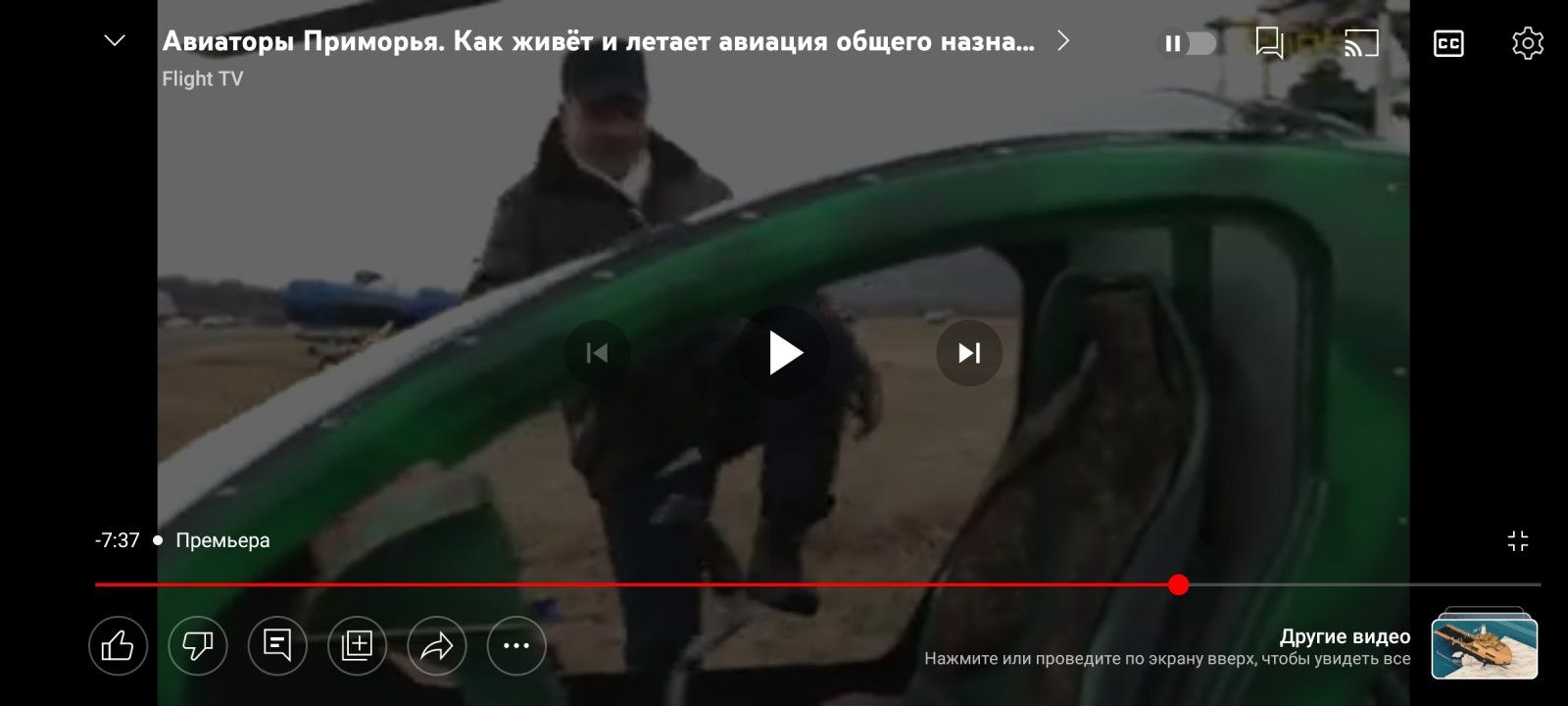

Вышел очередной выпуск Flight TV.
В нём есть и короткий рассказ об авторе вертолётов Партизан и показано кое-что любопытное.
Смотреть и этого таймкода:
Любопытное - это то, что самолёт прыгал на земле как будто что то очень не сбалансированное в нем?

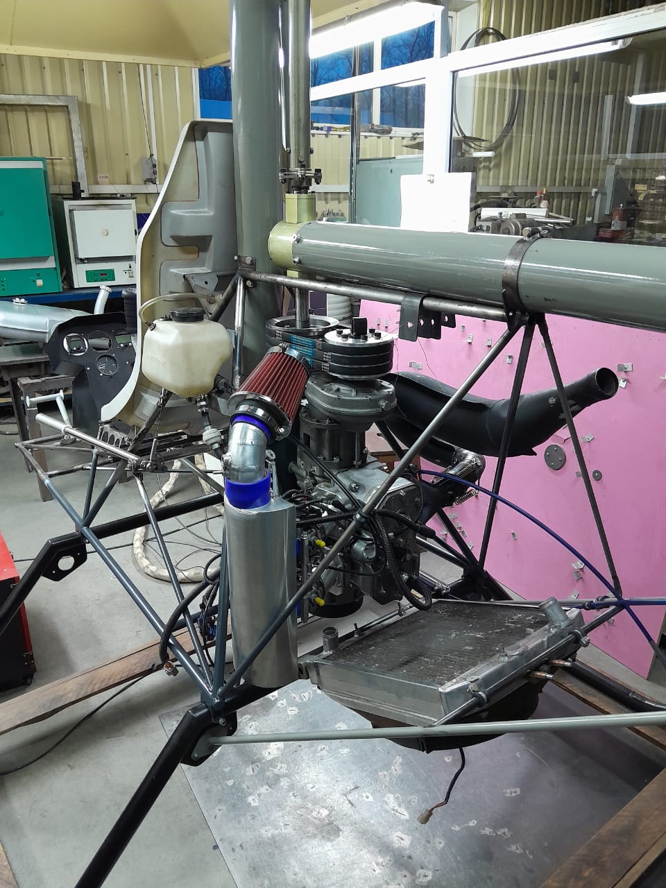

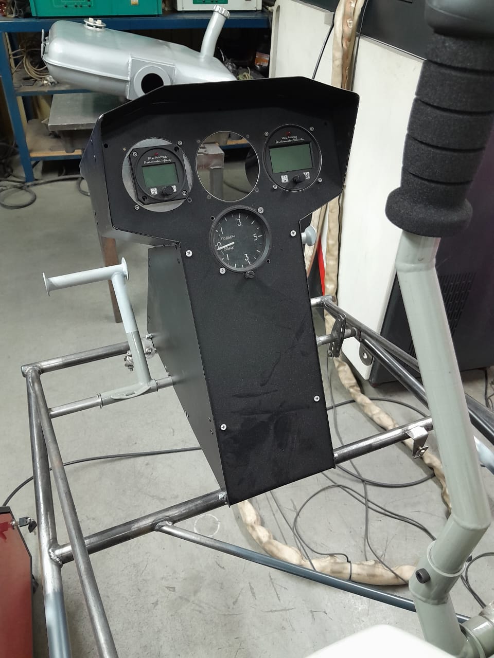

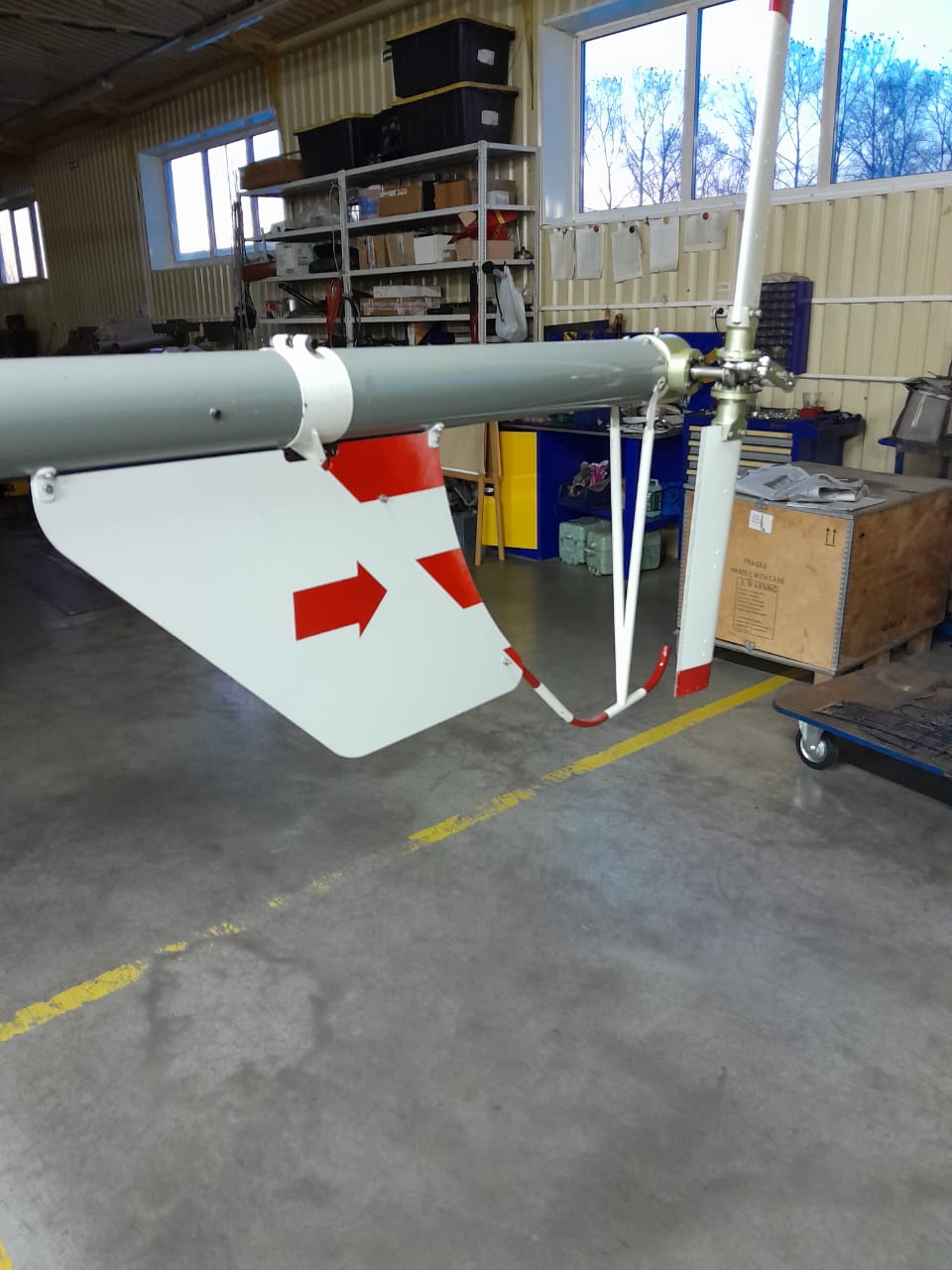

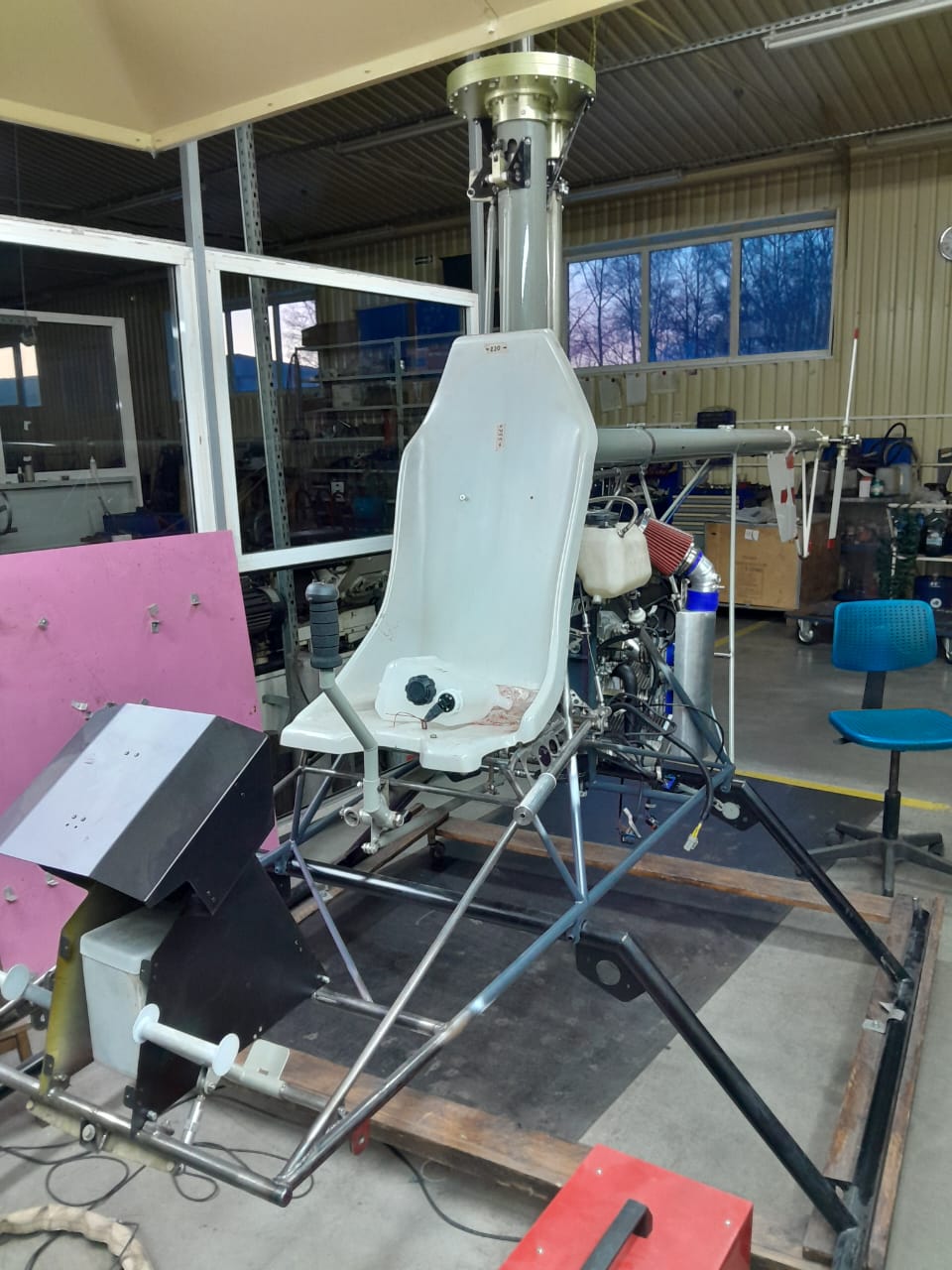

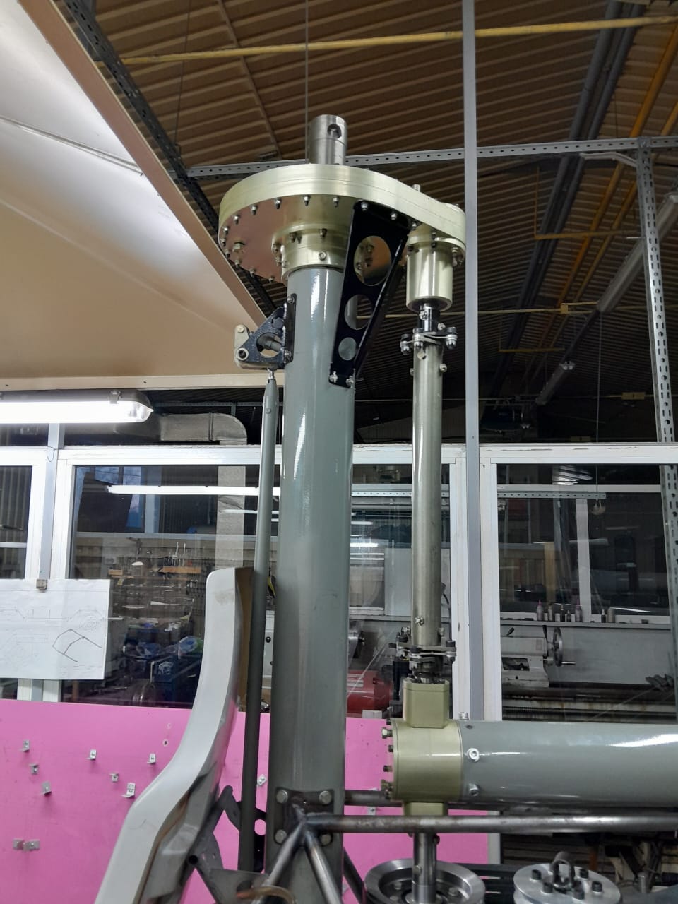

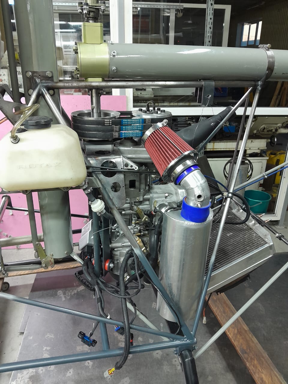

В продолжение темы, публикую новые фото движения процесса....

Люблю аккуратную работу. Здорово! Молец! Чуствуется что все сделано с душой.

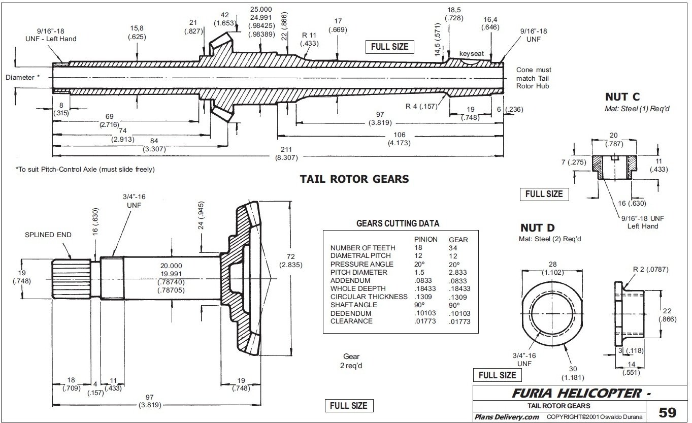

Редукторы хвостовой и основной делали строго по чертежам или были отступления? Шестерни сами делали или заказывали?
А что там за мотор?два цилиндра, жидокстоное охлаждение..
Судя по местам крепления редуктора и по головкам предположу что это снегоходный водяной РМЗ-551 инжекторный. Дождемся автора...

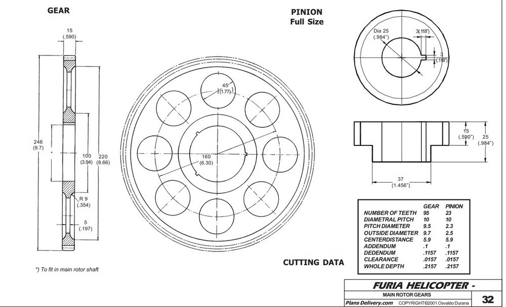

Совершенно верно , это РМЗ-551i. Красивые чертежи Фурии, оказались на 90% косячные. Сделаны чисто для продажи, на уровне идеи. Скажем так, у шестерней, сделанных по чертежам, зуб на зуб не попадает. Размеры деталей в чертежах левые. Все хорошо, пока не доходит до изготовления. Поэтому процесс идет медленно, тк все пришлось пересчитывать...
Это как надо сделать шестерни, чтоб зуб на зуб не попадал? В чертежах все понятно напсано:
Количество зубов 95 и 23, диаметральный ритч 10 (если перевести в молульную систему m=2.54), и далее геометрические размеры в дюймах.
    91,2 КБ · Просмотры: 253
Ну если все обстоит так радужно, прошу изготовить шестерни согласно чертежей. Если у Вас получится рабочая пара, готов приобрести ..... Согласен , если не вникать, на бумаге все выглядит отлично.
Я не изготавливаю шестерни на заказ, особенно с таким большим модулем. Нет соответствующего оборудования. Поэтому было интересно как изготавливались данные шестерни. Вы сами их делали, или заказывали на стороне. Делали на зуборезных станках или в делительной голове дисковыми фрезами? Еще, как вариант, эрозия и чпу по контуру?
Согласен, что если не вникать все просто. Предлагаю разобраться. И да, Вы правы, не увидел на "чертеже" важный параметр, а именно - угол зацепления.
Вот, что написано в табличке "чертежа"
Количество зубов 95
Диаметральный питч 10 (m=2,54)
Делит диаметр 9,5 (241,3мм)
Диаметр вершин (диаметр заготовки) 5,7 (246,38мм)
межосевое расстояние 5,9
Высота головки 0,1 (2,54мм)
Высота ножки 0,1157 (2,9338мм)
Коэффициент радиального зазора 0,157 (для шестерней с углом зацепления 20 град этот коэффициент составляет 0,25)
Высота зуба 0,2157 (5,4788мм)
Поправьте, если ошибся.
Встречал указанное значение коэффициента радиального зазора в шестернях с углом зацепления 14,3 град.
Кстати, зуборезчику для изготовления шестерни надо знать всего лишь модуль (питч) и количество зубов. Высоту зуба. Редко - коэфициент коррекции.🙂
