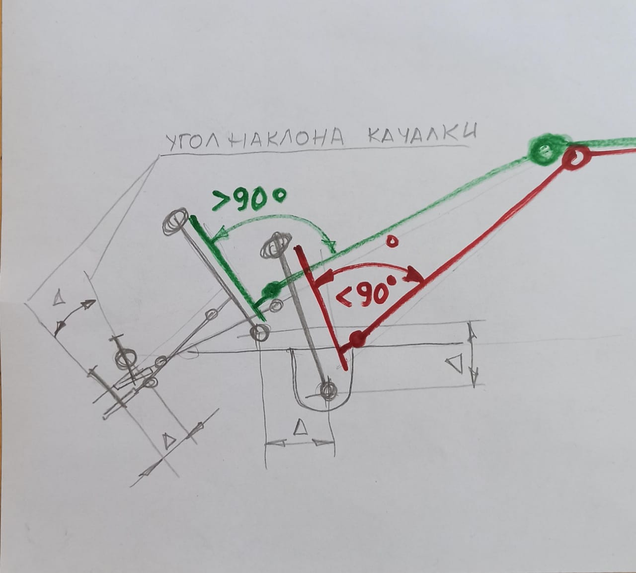

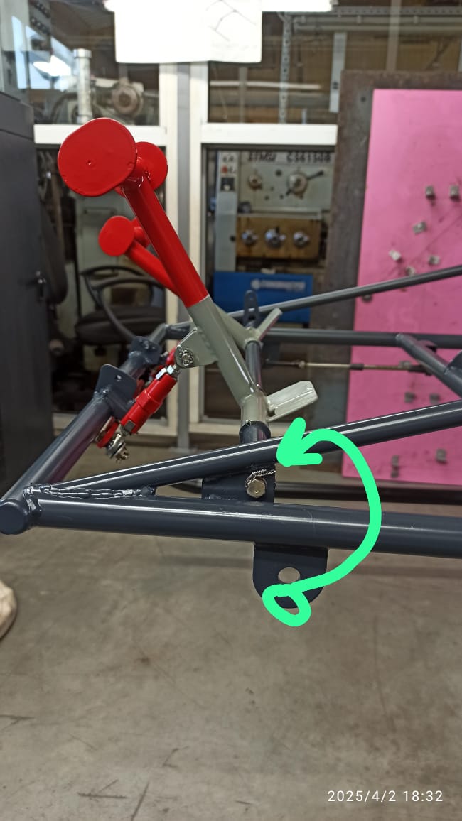

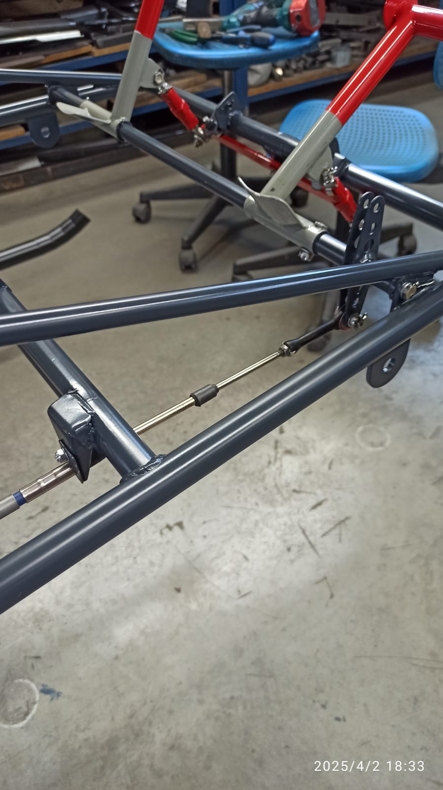

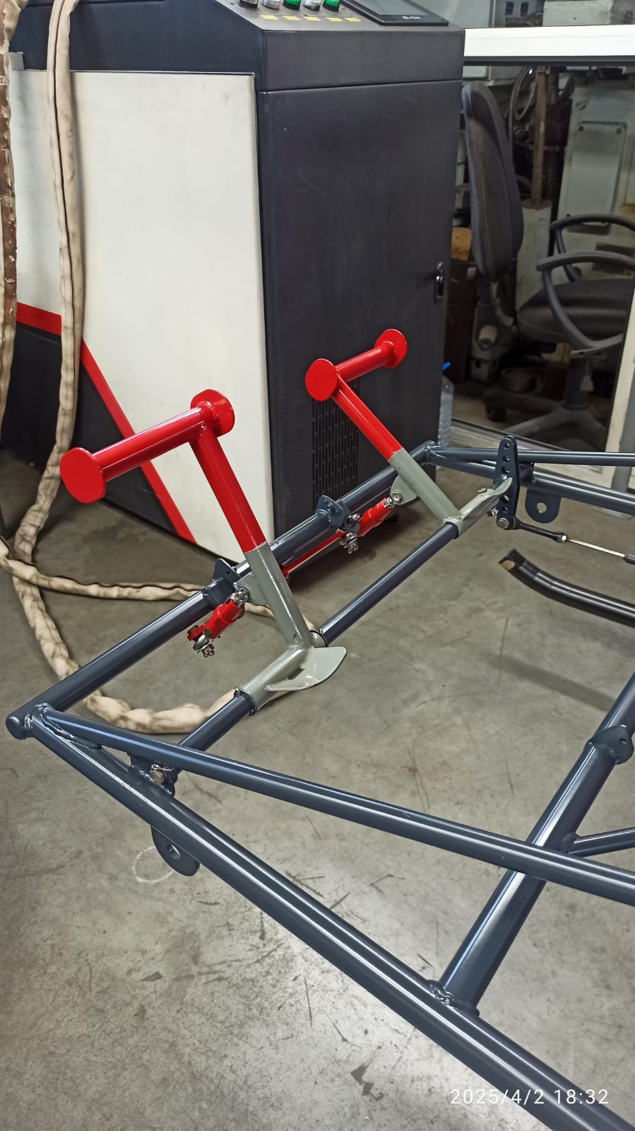

Вот еще одна доработка. Перенесли ось вращения педального узла выше, для более правильной эргономики . С прежним расположением, сильно выворачивали стопы ног...
Олег, площадки под пятки должны быть не подвижные, иначе при отклонения педали эти площадки будут впиваться в сухожилия над пяткой. Лучше эти площадки срезать и сделать цельный полик перед педалями.

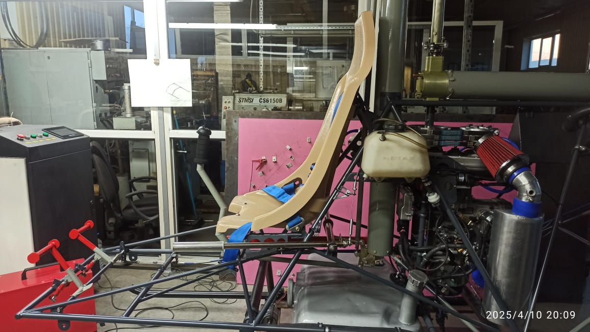

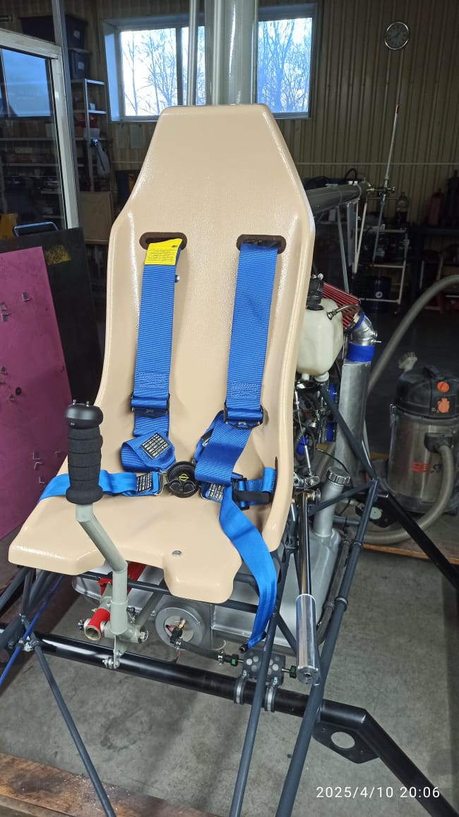

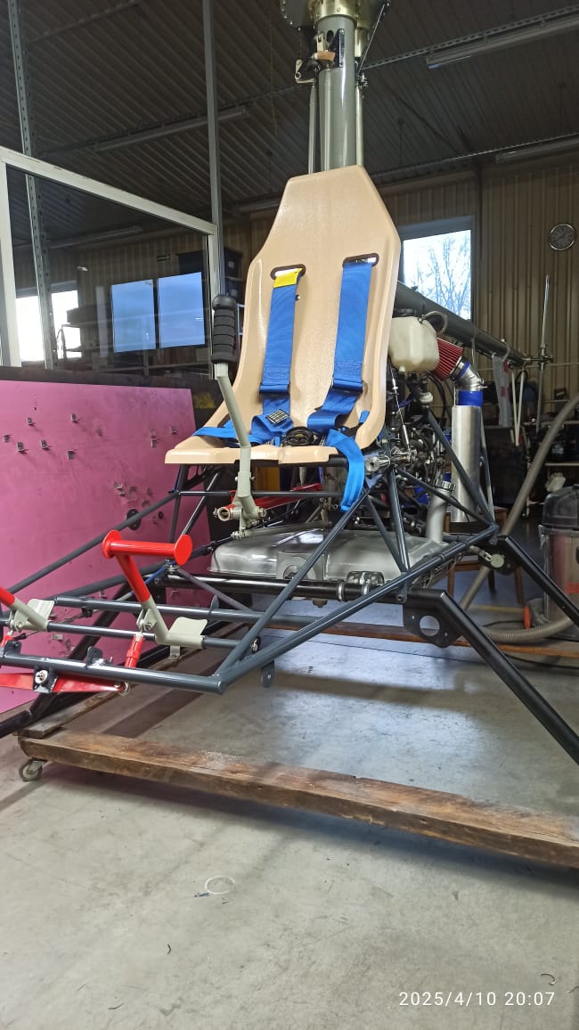

текущий вид...
