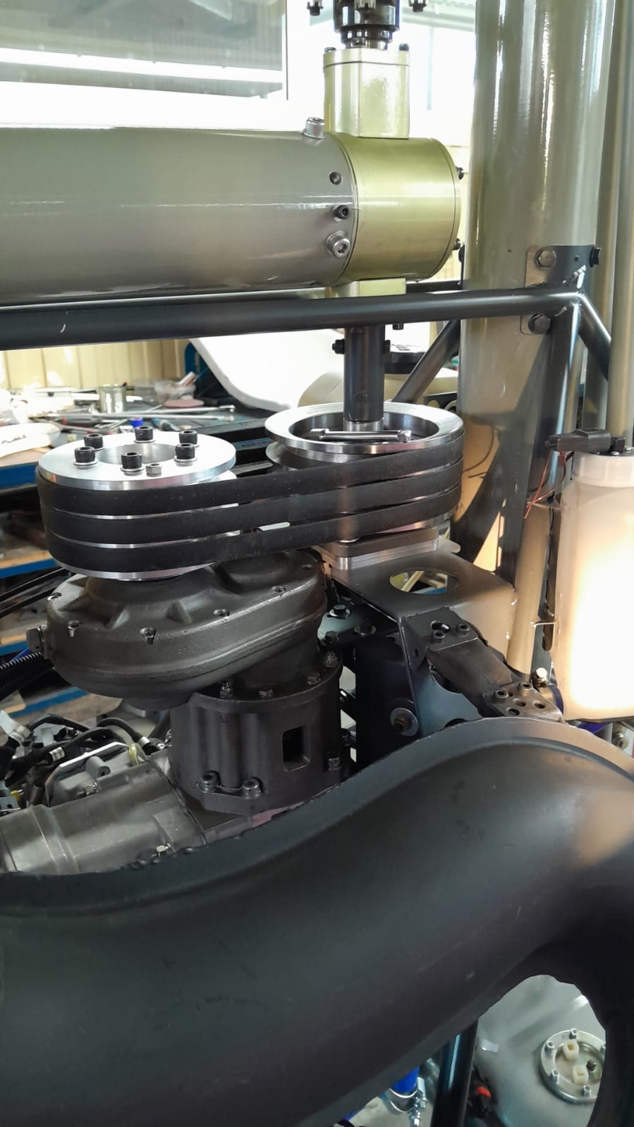

Выход зуборезного инструмента на вал-шестерне однако предельный.

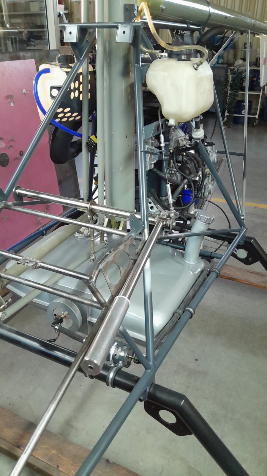

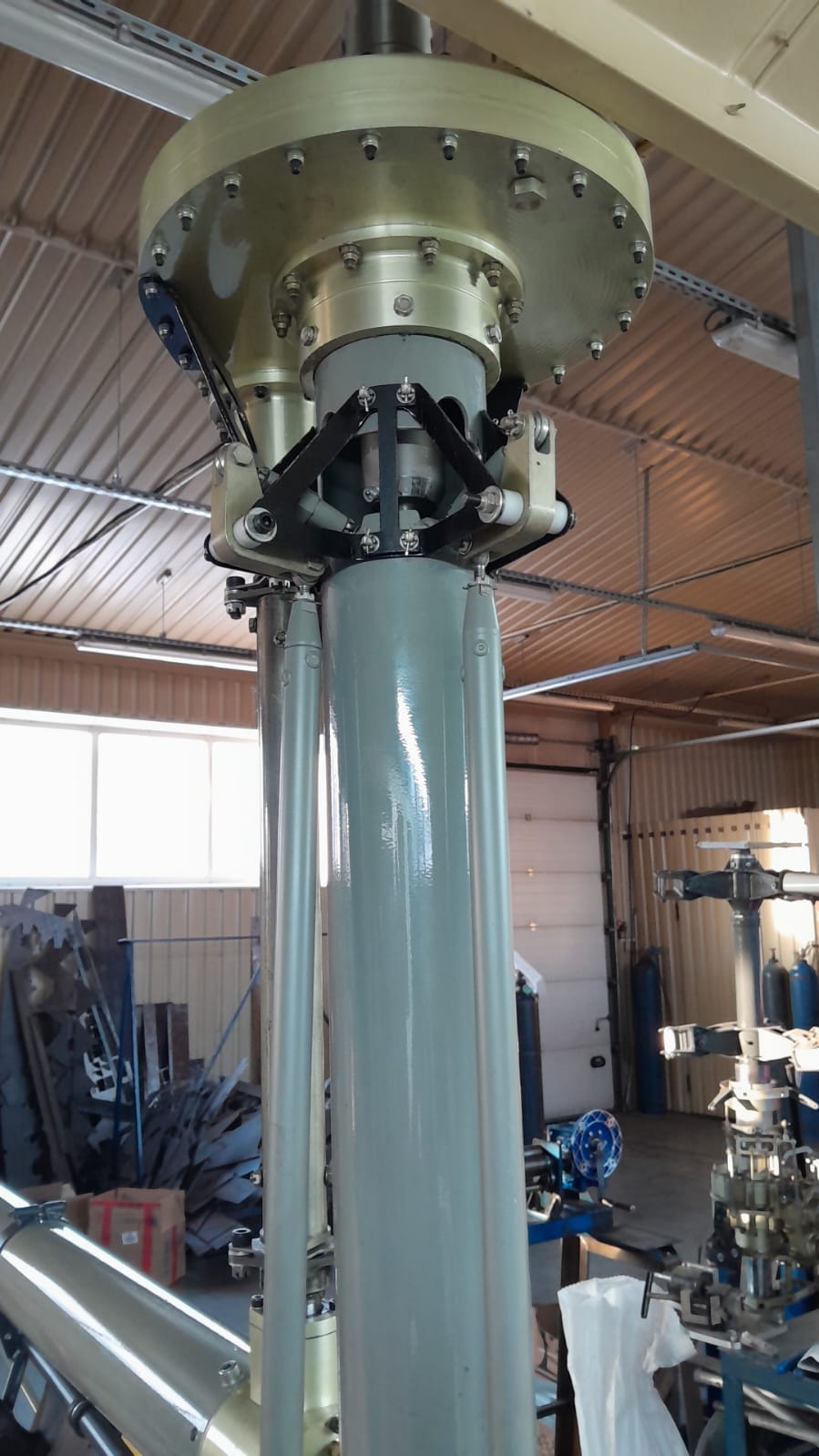

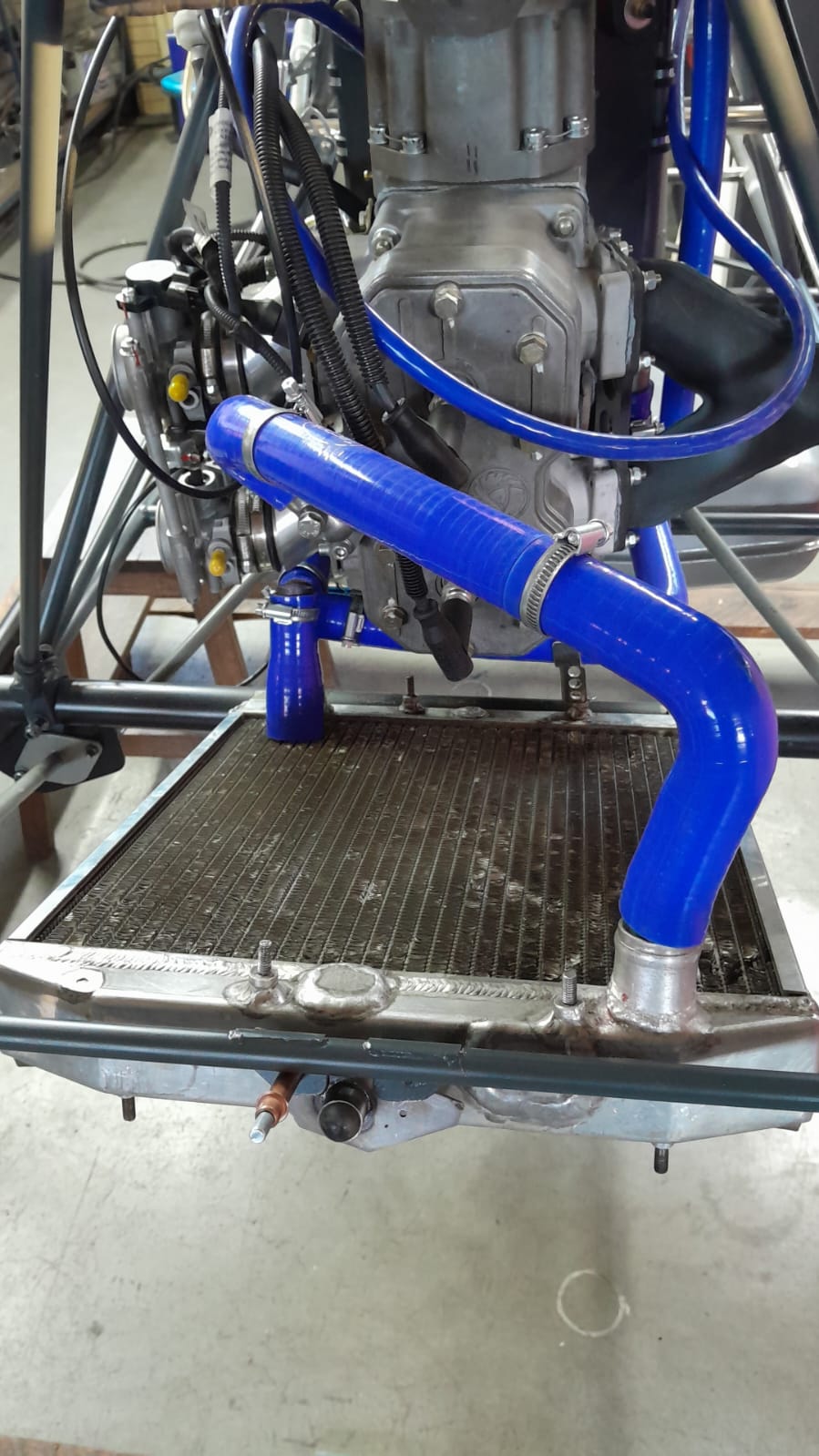

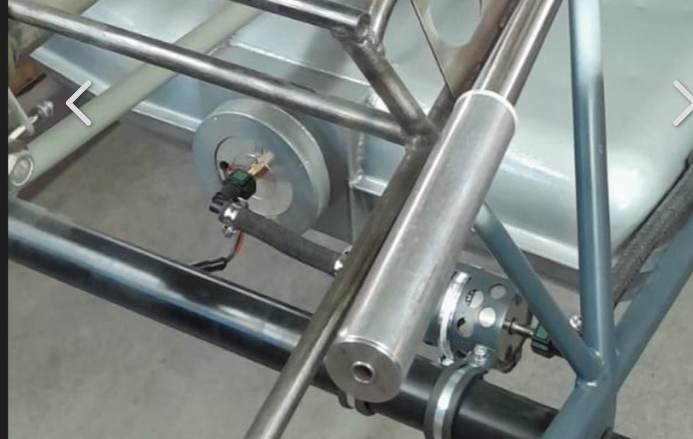

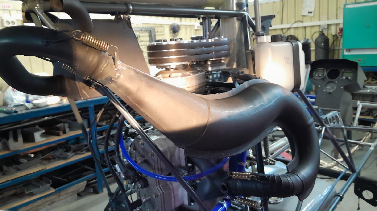

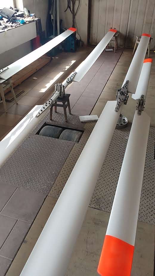

вторая фотосессия
    193,8 КБ · Просмотры: 558
    168,6 КБ · Просмотры: 520
    178,5 КБ · Просмотры: 556
    127 КБ · Просмотры: 548
    149,2 КБ · Просмотры: 504
    145,6 КБ · Просмотры: 537
    112,3 КБ · Просмотры: 510
Да, хорошая работа - неторопливо и с удовольствием...

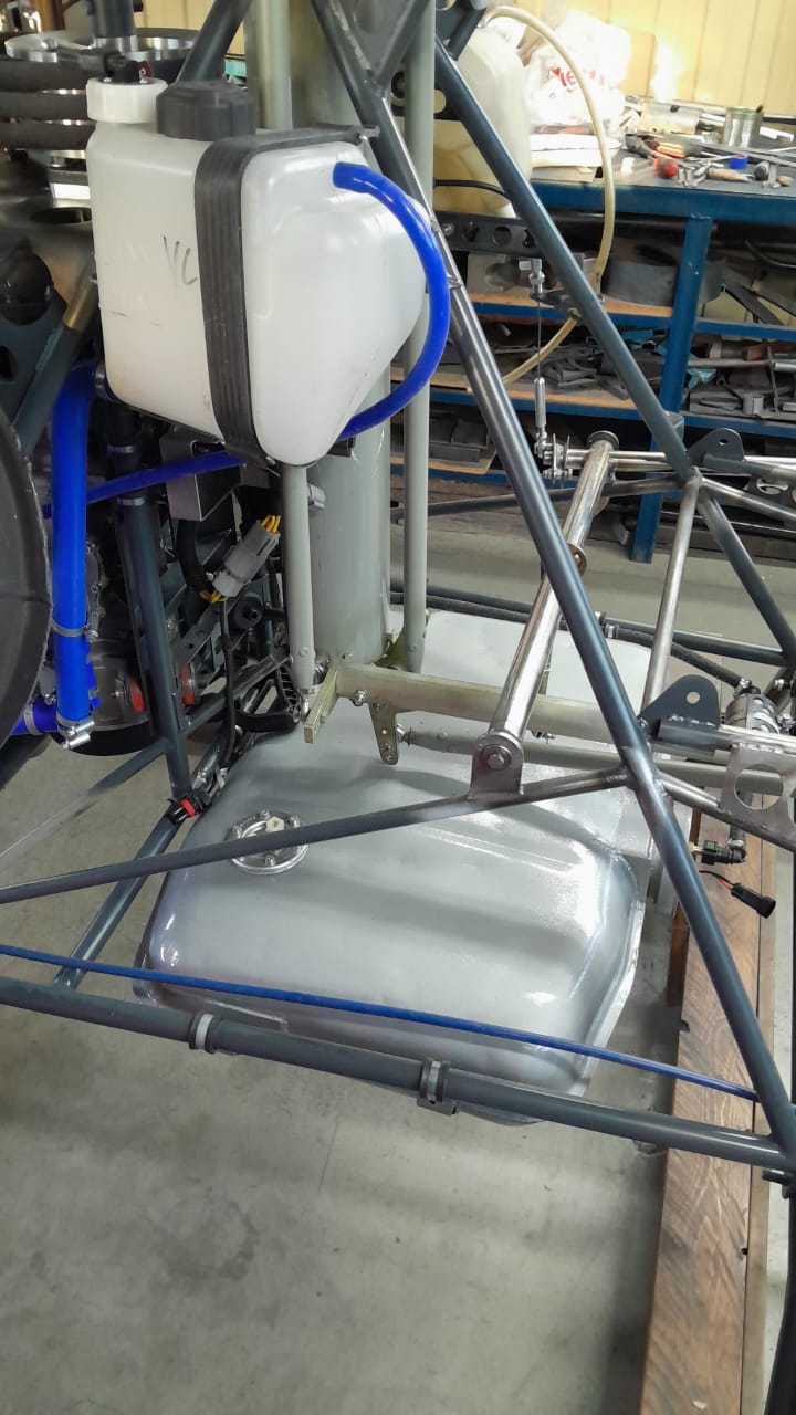

На заднем плане справа на фото 6 стоит колонка от Афалины, скажите, Яков ещё занимается проектом? Затихло как то всё, хотя проект был очень интересный. Думаю, Вы точно в курсе, если в одном помещении.
Пока все законсервировано. При проектировании был допущен ряд просчетов. С финансированием переделок пока проблемы....

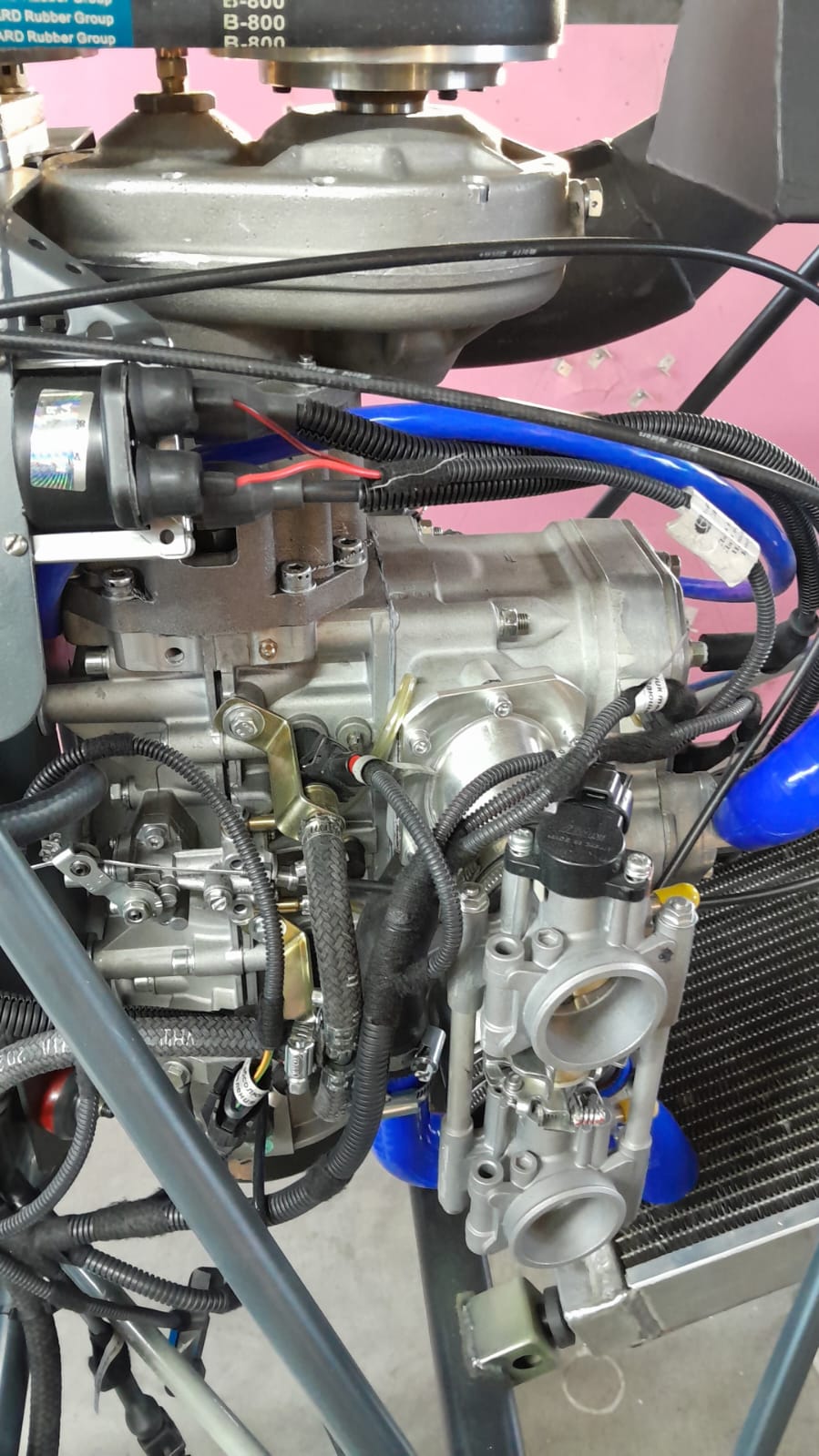

А не слишком для карбюраторного мотора.? Выглядит как насос впрыскового мотора . Для Рмз и ротакс подходят отлично карбюраторные электронасосы. Есть на АлиЭкспресс.
Читайте ответ #158 в этой теме.
Отличная работа!!Лучшая версия Furia, которую я когда-либо видел, поздравляю
Судя по набору трубок и стержней, их диметру и материалам. С учетом клепки для жесткости по длине лопасти, и доп грузу на законцовке, фокусом разработчик был озабочен. Будем надеяться он не ошибся.
Можно про лопасти поподробнее? Неужто и они сделаны по технологии как в чертежах?
Лопасти сделаны по итальянским чертежам Фурии, трубки+нервюры. Относительно американских, они получились на 4кг легче, каждая.
