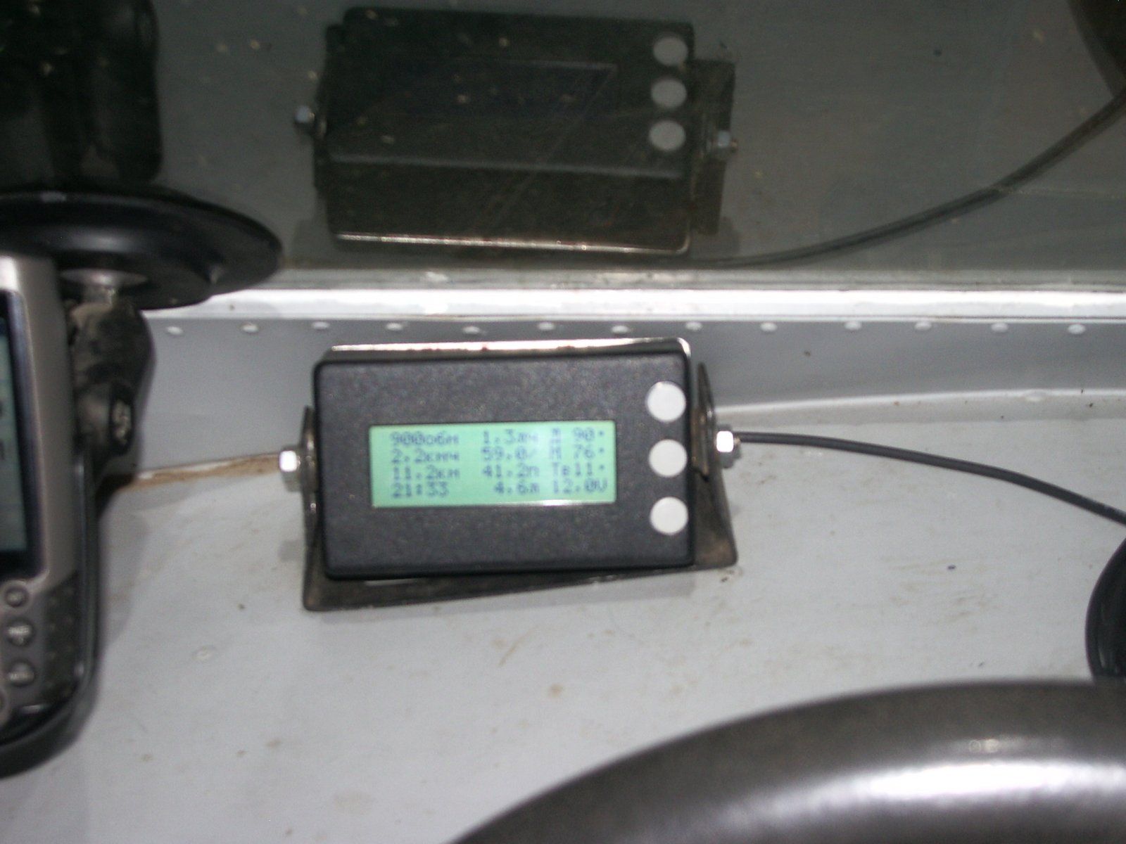

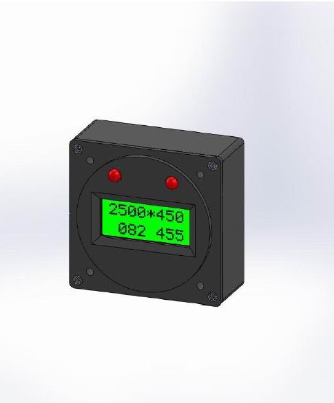

Пока делается планер, и завод на комплектацию двигателя взял месяц, хочу переделать изготовленный ранее прибор контроля 4-тактного двигателя катера, под 2-тактный двигатель вертолета. Назначение прибора тоже самое. Контроль топливных и температурных параметров, с сигнализацией превышения установленных порогов.
Предполагаемый набор параметров следующий:

Данный девайс был изготовлен в начале 2000х для тестирования различных конструкций рабочих колес, и спрямляющих аппаратов, водометных турбин HAND MADE.
Со временем двигатель ВАЗ-2108 на тестовом катере был заменен на впрысковый 3S-FE, и с установкой Мультитроникса по шине OBD, надобность в данном девайсе отпала.

Предложение простое. Сделать экран больше и данные на нем понятнее... На этом ничего видно не будет.
Жду комментарии специалистов.

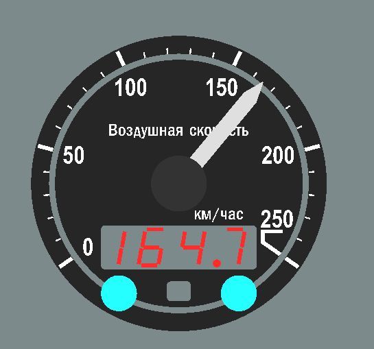

Наука эргономика настоятельно рекомендует применять цифровое отображение параметра тогда, когда есть возможность подумать над получаемым результатом, а аналоговое отображение когда важна тенденция и положение относительно граничного порога.
Например, показания вариометра никто не станет выводить на табло в виде цифровой величины. Стрелка (вверх - вниз) куда более понятна даже при боковом обозревании панели приборов.
И авиагоризонт никто не будет отображать показывая цифирьки о градусах наклона.
А вот температура окружающего воздуха вполне может быть выведена на цифровой индикатор.
К чему я это?
Если так важна температура, скажем, главного редуктора, то прочитав значение температуру на табло с точностью до десятой градуса толку будет мало. Наблюдатель должен "залезть" в свою голову и достать оттуда значение критичного значения. Потом он должен в голове отнять от этого критичного значения показания датчика. После этого он должен подумать, а насколько это критично. Затем вспомнить, потревожив свою голову, а что было чуток раньше? Было хуже или лучше? И что теперь ему предстоит делать. Но чтоб принять решение оператор должен оценить скорость нарастания или убывания параметра.
Таким образом наиточнейшие показания термометра добавляет в полете много проблем для головы пилота.
И если бы это был бы только один контролируемый параметр, то можно было как то смириться и привыкнуть, обращая внимание на последнюю цифру.
Но таких критичных параметров на летательном аппарате много.
Поэтому неплохо бы было, чтоб эта информация отображалась на табло в виде мнемосхемы типа полоска изменяемой длины с поперечиной на критичном значении. А для пущей важности рядышком не помешает и цифровое отображение параметра.
Такое двойное (стрелка - цифра) отображение параметров встречается на высотомерах и измерителях скорости.
Весьма удобно. Можно и за общей картиной развития процесса наблюдать, и при необходимости узнать точное цифровое значение параметра.
Примерно вот так:
Это само собой. Есть такие мысли по поводу увеличения дисплея. Я пока про сам набор необходимых данных для вывода.

Весьма здравые и аргументированные доводы. Браво, Анатолий! Спасибо. Получил внятные подтверждения своим подспудным ощущениям.👍

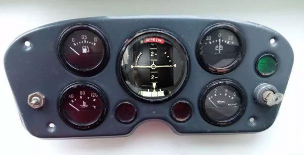

Одна проблема, у автора микровертолет с микроприборной доской, много будильников не напихаешь... Видимо надо идти от того какие параметры наиболее важны в полете. А потом решать как их отображать

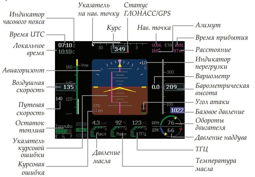

Многоыункциональный дисплей с несколькими "рабочими столами" например. На основном, "по умолчанию", основные приборы без которых никак, можно в аналоговом отображении а-ля "будильник". На последующих, вызываемых "по свистку", остальные по мере убывания важности. В случае, когда на второстепенном, скрытом указателе появляется критичная информация(например, напряжение батареи стало падать ниже определенного уровня) этот индикатор выводится на дисплей во всплывающем режиме, раздвигая "штатные" индикаторы и т.п.
Или можно найти/изваять "микро-будильники" размеченные дополнительно цветом: зеленая область - норма, желтые - граничные значения, внимание!, красный - крититеские, опасность!

Очень удобная комбинация стрелочно-цифровой индикации, на мой взгляд, получилась у словенской фирмы Kanardia на серии приборов Indu.
По сути это полностью цифровые приборы, а стрелку приводит в движение шаговый двигатель. Но визуально стрелка выглядит как аналоговая.
