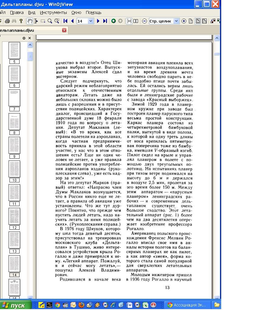

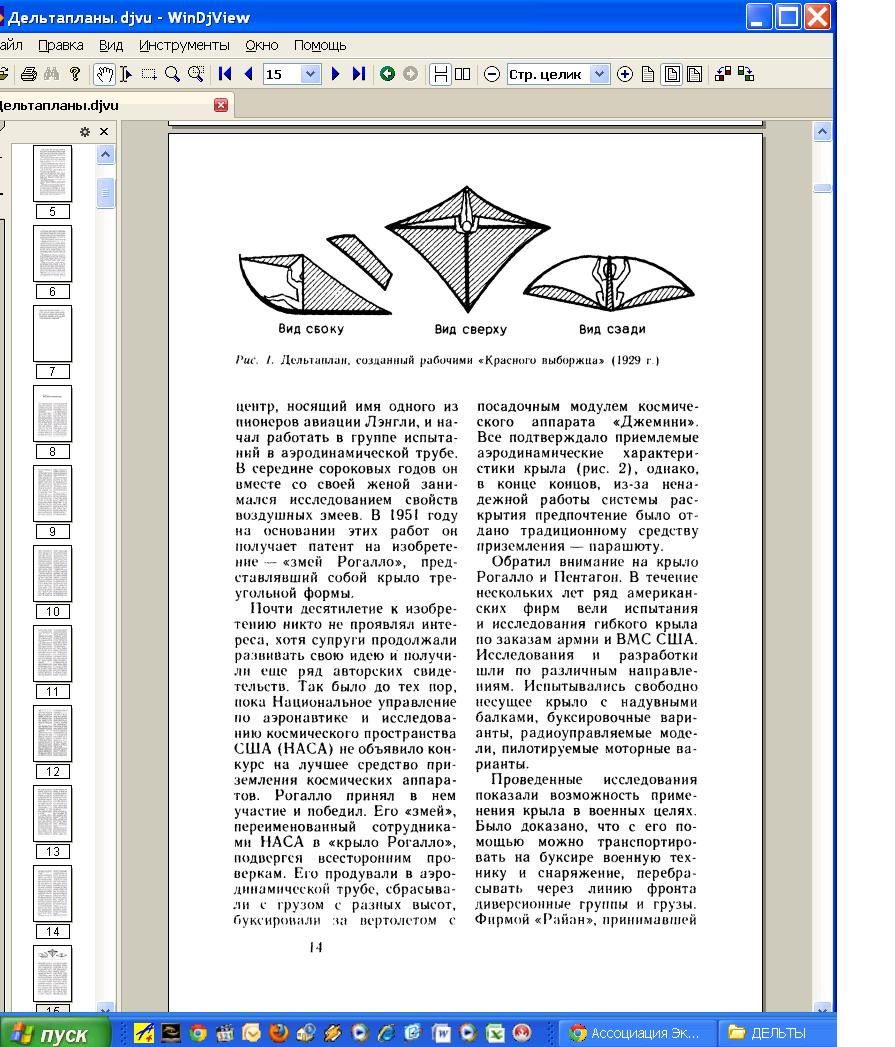

В России уже делали этот планер, судя по всему. Вот две странички из книжки "Дельтапланы" :
    214,8 КБ · Просмотры: 462
    192,8 КБ · Просмотры: 489

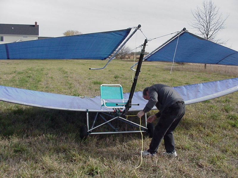

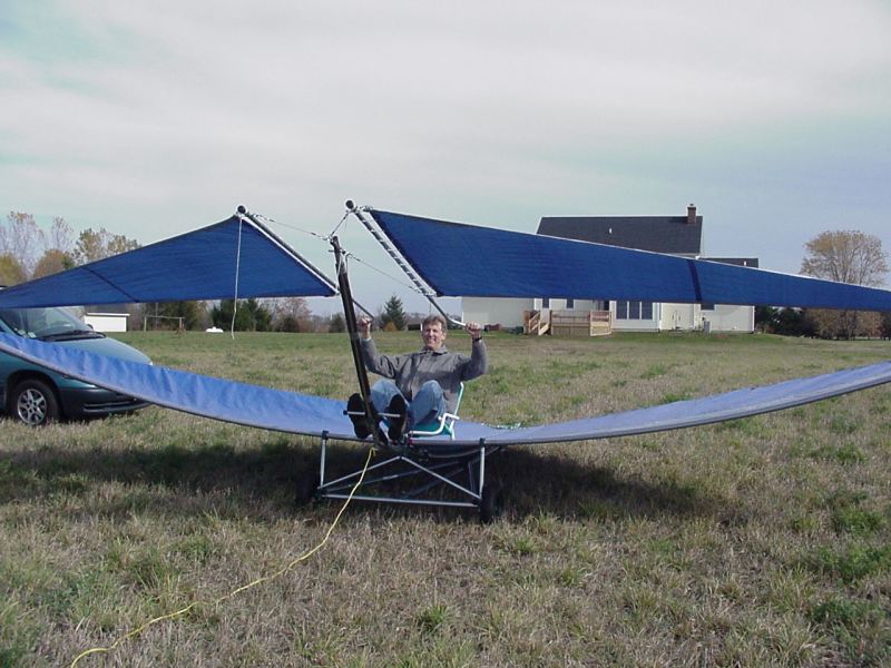

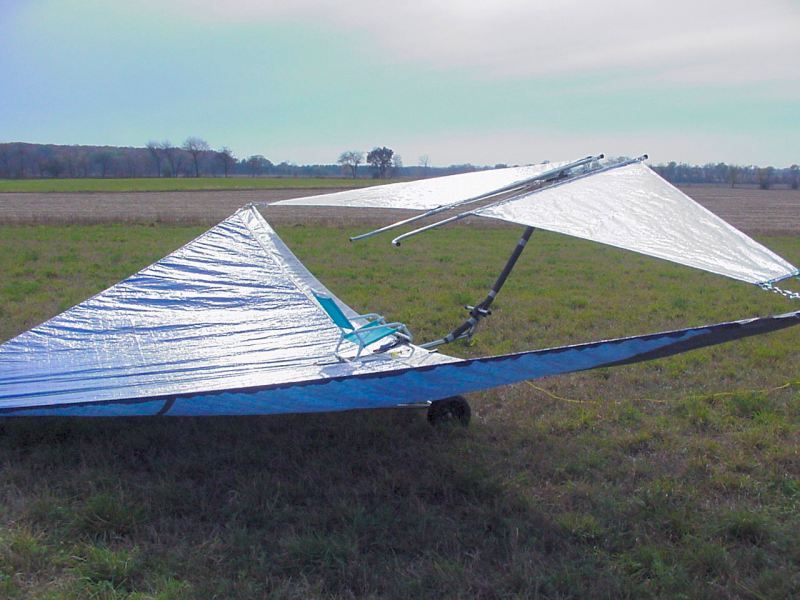

Вот вам вариант с креслом и шасси. Готовился для Флюгтага, по-моему так и не полетел. http://www.recumbents.com/wisil/flugtag/flugtag_miami_2003.htm
    95 КБ · Просмотры: 535
    74,9 КБ · Просмотры: 557
    82,8 КБ · Просмотры: 604

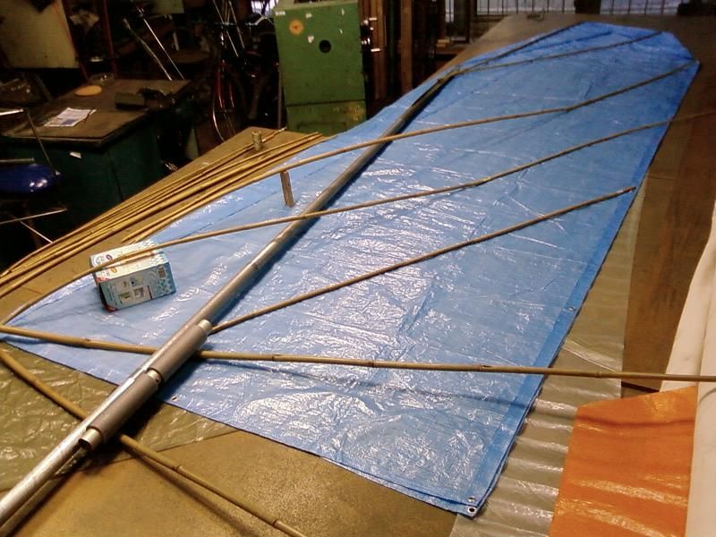

-сейчас можно дёшево купить бамбуковые шесты,даже ок.50мм
диаметром.\можно гнуть горячим воздухом\
этого вполне хватит на такое крыло +дешёвенькая плетёная плёнка
\тенты\.
=действительно=щелевое крыло заслуживает повторения и проверки!
-не надо вводить для задней кромки укрепляющих лент=портится профиль,а желательно быть ему автостабильным
=можно уменьшить хорду заднего крыла.
-если Кто ленивый,может взять на спину привод от параплана.
Ну, они довольно сильно отошли от оригинала. Бросаемый на видео аппарат вроде летит нормально, значит с балансировкой там все ок (в отличие от аппарата для флюгтага, где не факт). Треугольные лоскуты здесь должны быть неприемлимы, насколько  я понимаю. Так как не обеспечивают натяжения по всей площади ткани. В оригинале правильнее. Что и неудивительно, учитывая парусное прошлое его создателя. А вот с лонжероном и балкой можно отойти от оригинала. Скажем, сделать лонжерон прямым с соответствующей V-образностью. Передняя часть тоже может быть прямой, просто центральный узел при этом надо переработать.
