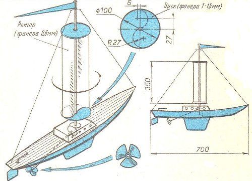

"Парусный" дирижабль возможно ли?
Модель с роторным парус-двигателем

Почему же парусные суда развивают скорость больше скорости ветра, дующего в данный момент времени?
Потому что у них есть упор об воду ,чтоб использовать ветер. Уберите киль и в лучшем случае получите плот который плывет по ветру со скоростью ветра или еще меньше.

Эффект Магнуса, к представленной Barmalei модели не имеет никакого отношения.
Вам - в школу - в третий класс. Учитесь пользоваться доступной информацией, если не знаете наверняка. (или задавайте вопросы)

И в судомодельный кружок. На практике легче понять, что парусник работает на границе двух сред, используя их обе одновременно.
Если периодически бросать якорь под ненулевым углом к нормали и направлению движения, то за счёт возникающих моментов можно кое-как ходить галсами. Правда, способность дирижбанделя выбрасывать и затем поднимать  якорь подразумевает наличие на его борту недармового источника энергии (хотя-бы, в виде матроса), который может использоваться в гораздо более мирных целях 😉

По ветру полетит.
Не крутой Бакштаг  думаю тоже , Галфвинд сомневаюсь а вот против ветра нет.
Задача стоит следующим образом: при бакштаге и галфинде необходимо создание упора, причем "поверхность упора" должна создавать "подъемную силу".
При движении против ветра необходима утилизация энергии ветра и использование энергии для  его преодоления при движении парусного дирижабля.

Во всех рекордных заездах работают  две среды: Вода-Воздух, Суша-Воздух, Лёд-Воздух. Исключи из пар воду, сушу, лёд и рекордная посудина будет только дрейфовать с попутным ветром и его скоростью. Это и будет прототип парусного дирижабля и лететь он будет только с одним курсом- строго по ветру. Никакая лавировка ни с попутными, ни со встречными курсами ему недоступна.
Не думаю, что все так грустно. 🙂
У судна и буера есть крупный недостаток - "слабоуправляемый" или почти неуправляемый киль или конек.
У ЛС можно за счет механизации крыла получать более высокие характеристики в борьбе с дрейфом. А именно дрейф и есть главный враг при лавировке и движении в полветра....
Вот это абсолютно не верно! Упрощённо парусную яхту с бермудским парусом можно представить, как летящий на ноже самолёт, консолями которого являются треугольный парус и киль. У каждой консоли раздельное управление: киль(шверт, развитый корпус) работает в паре с рулём направления, парус - в паре со шкотовым гиком, задающим парусу угол атаки. В реальности всё сложнее, т.к. все эволюции взаимозависимы. Найди какую нибудь книжку для начинающих яхтсменов, там есть картинки с векторами сил. Думаю всё поймешь.
