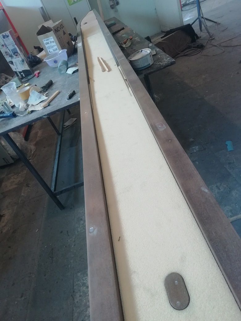

Большое спасибо, что направляете нас в правильное русло :🙂  Я много считал и поменял технологию до тех пор, что в результате из поверхностного расчета получился более точный расчет и он следующий

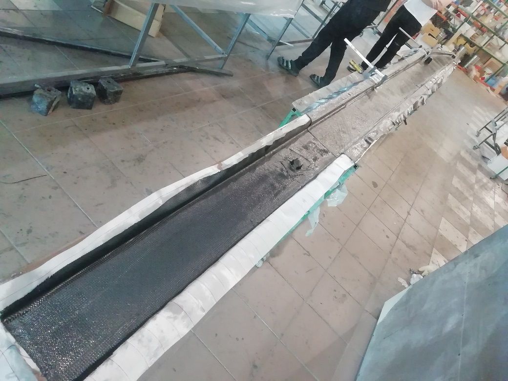

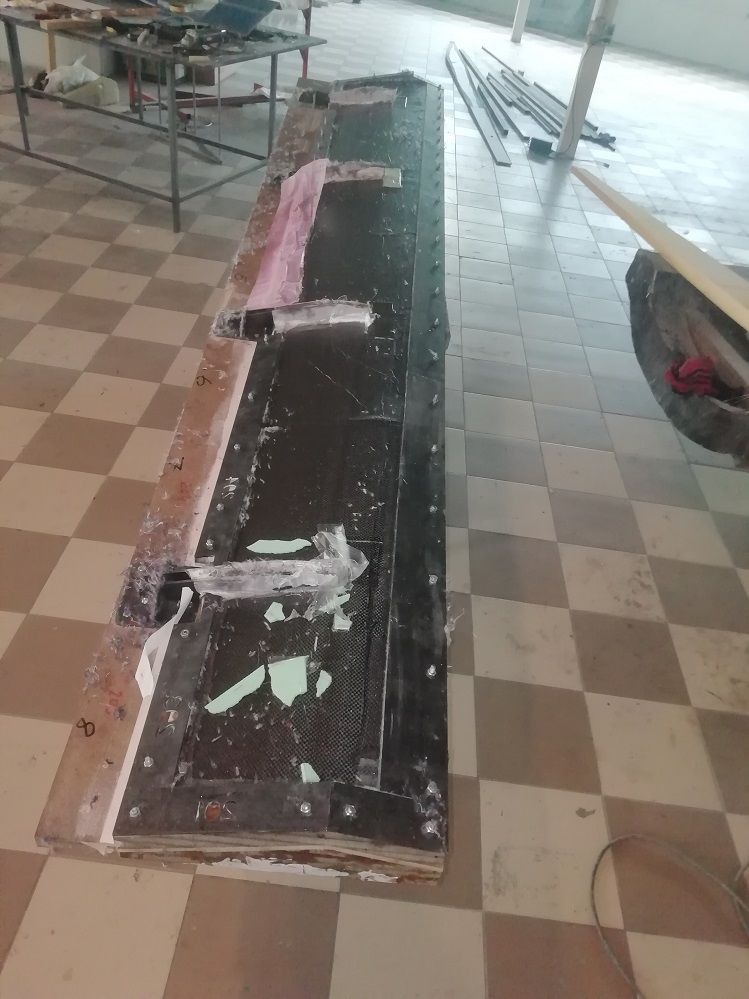

Готовим к формовке левый лонжерон. Вес углеткани 1680г, ( пусть с обрезками 10м2  200г\м2 * 17дол= 170дол., ) вес пенопласта 1100г,( 2м2*25дол=50 дол )  вес полочек из пултрузии 3*670=2010г ( с обрезками 3300*80дол\кг=264дол) + смола= 600дол по материалам+ 300 работа и того= 900долларов.  Надеемся получить вес лонжерона 8 кг*110дол\кг=900дол. Одно на одно и выходит, при том, что лонжерон очень нагруженная и ответственная деталь. По материалам углеткань и угольная пултрузия дороже комплекта из стеклоткани и стеклянной пултрузии  на 400дол, но должны получить 4 кг экономии веса +20% прочности. В результате каждый сэкономленный 1 кг веса стоит 100 дол, что в пределах нормы :🙂 и еще одно подтверждение того, что самолет весом 250кг ( без двигателя и приборов ) по себестоимости должен обходиться в 25 тыс дол. :~)  +-100дол\кг

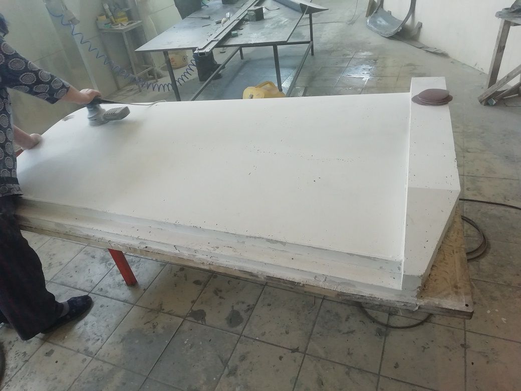

Так же получили с модельного участка болван корневой части верхней обшивки левого крыла

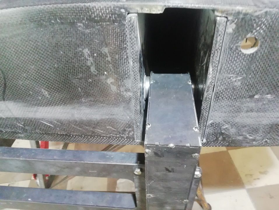

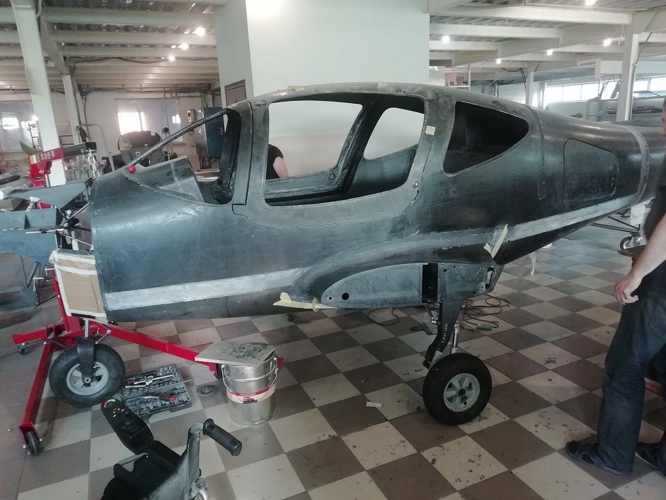

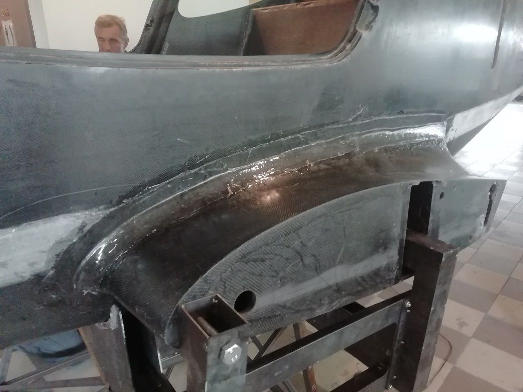

Клеим лонжерон и приклеили зализы крыла
    118,5 КБ · Просмотры: 205
    104 КБ · Просмотры: 213
    96,7 КБ · Просмотры: 211
А испытания лонжерона на разрушение делали или ограничились только расчетами?

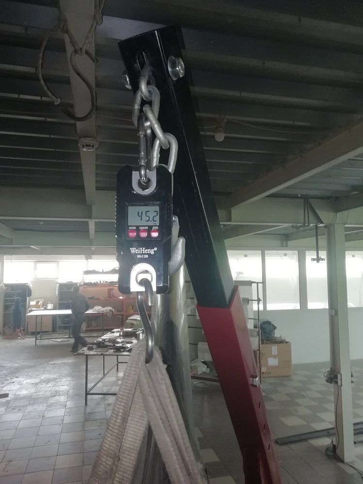

Все крылья на самолеты грузили 2800кг, но это не разрушающая, а рабочая ( +4.5Ж при 900кг по памяти )

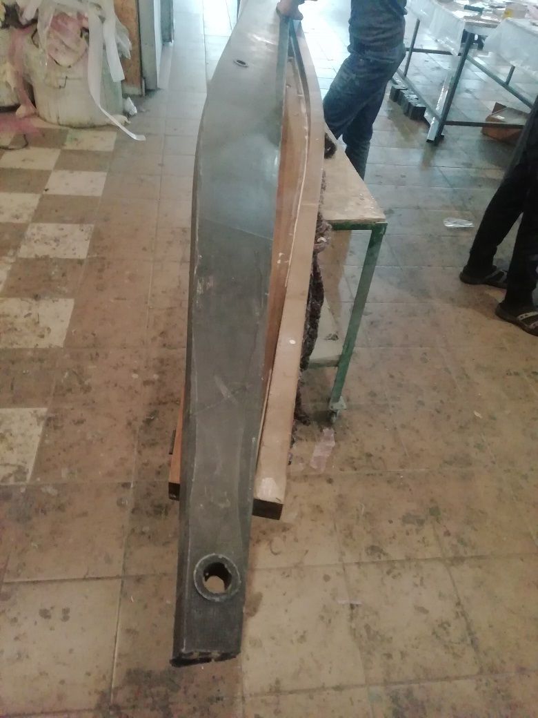

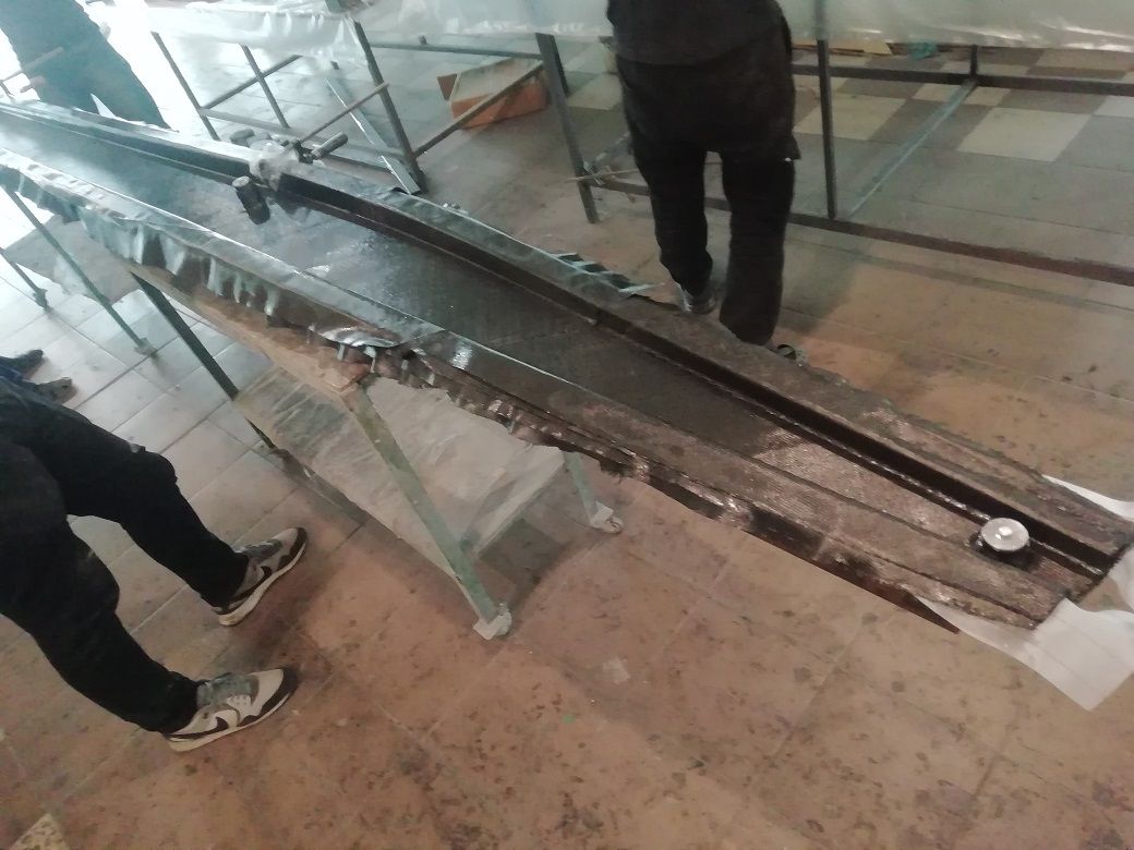

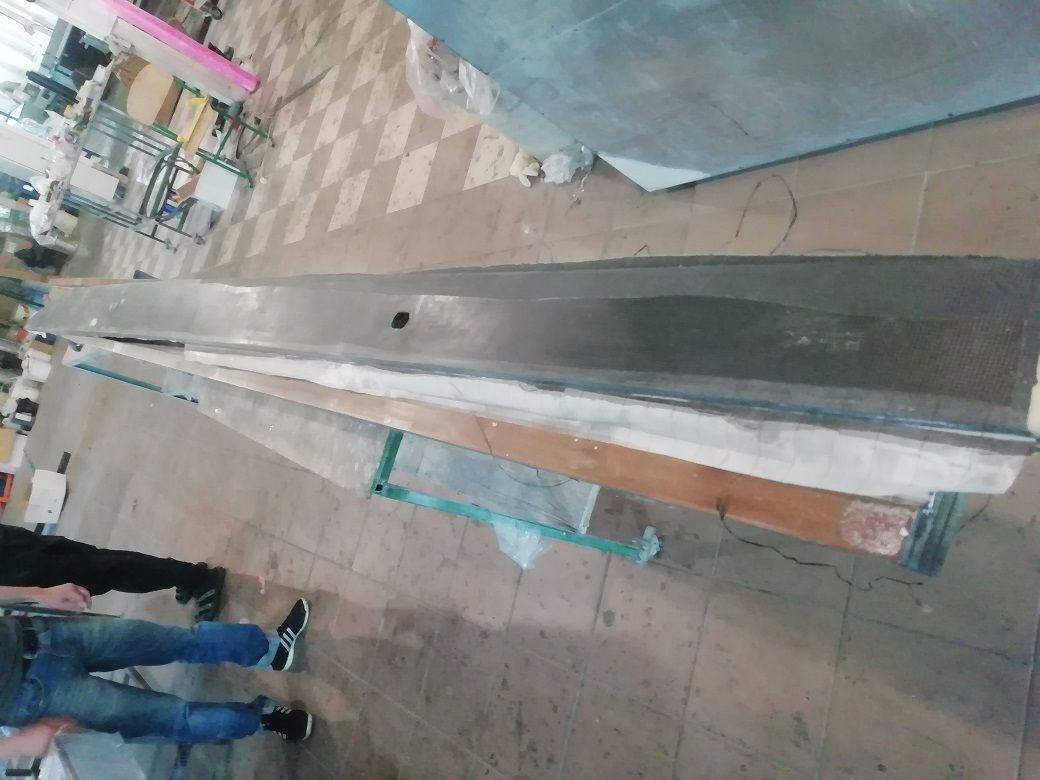

Вытащили лонжерон. Вес 6700г., а это на 5 кг меньше, чем в предыдущих самолетов. Но разница не только в угле и его меньшем количестве, чем стекла, а в четком раскрое и меньшем количестве лишней смолы .
Длина лонжерона 5400мм

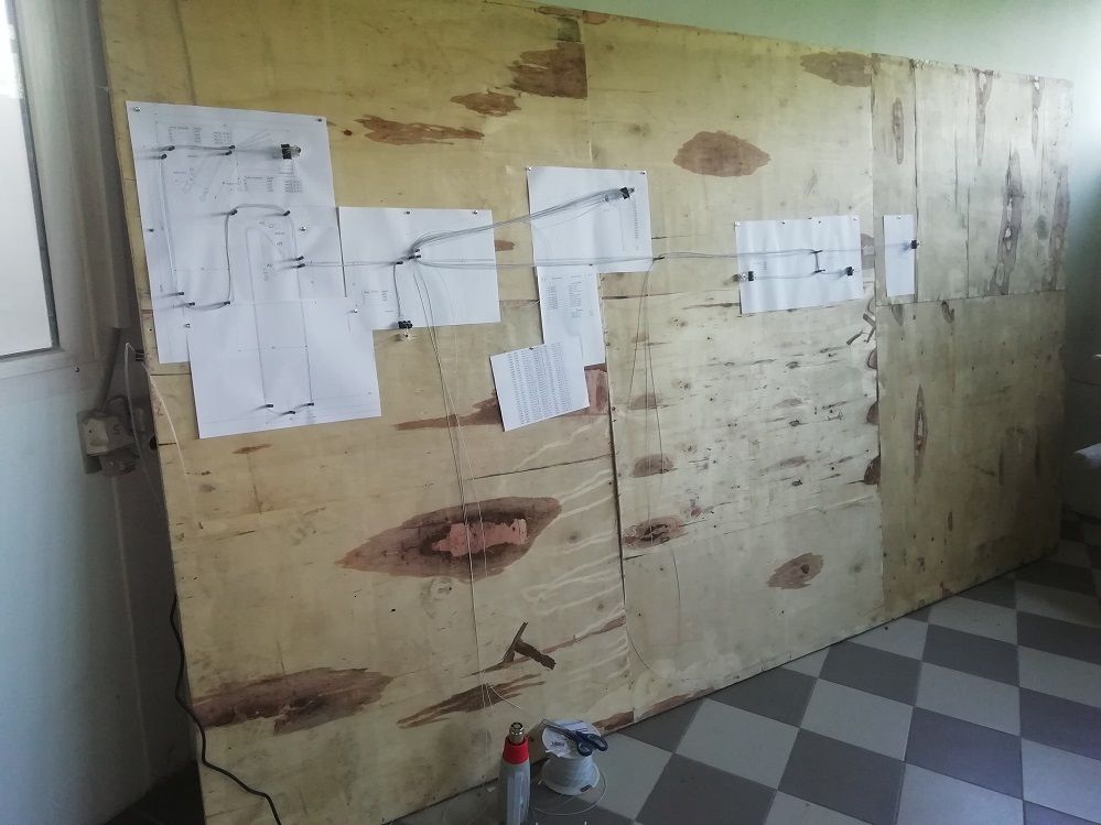

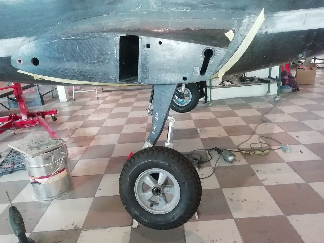

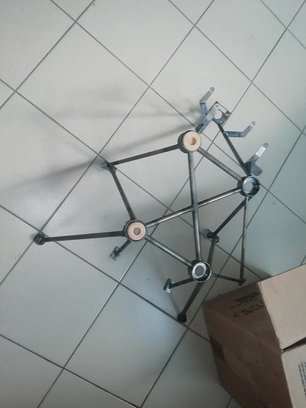

Начали плести косички из авиационных проводов.

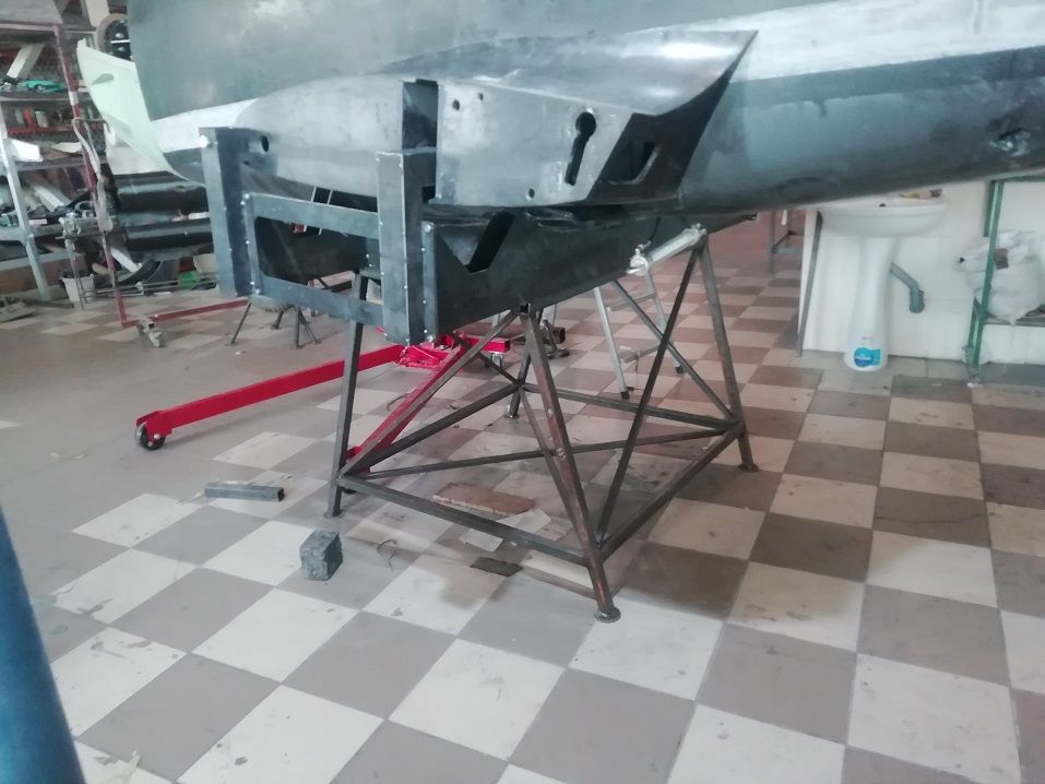

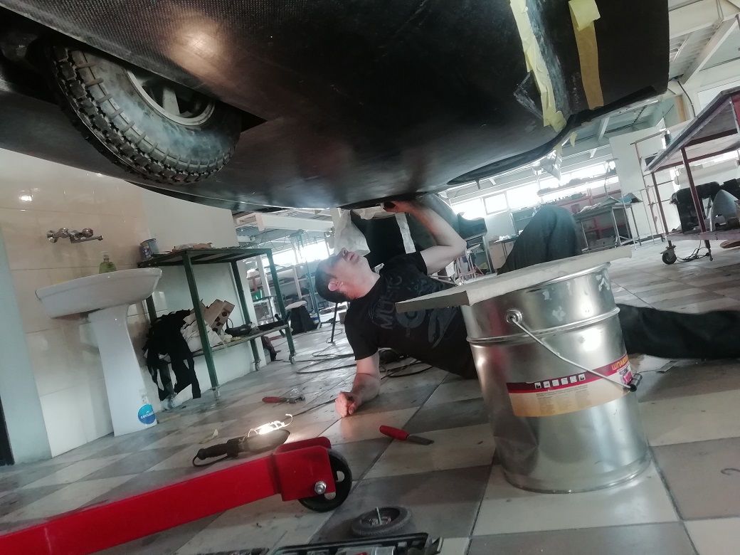

Одели колеса и подключили гидроцилиндры. Основная стойка в сборе с гидропневмоамортизатором весит 1640г ( в статике выдержала 2200кг при эксплуатационной нагрузке 1000кг )
Убрали шасси начали регулировать развал-схождение 🙂

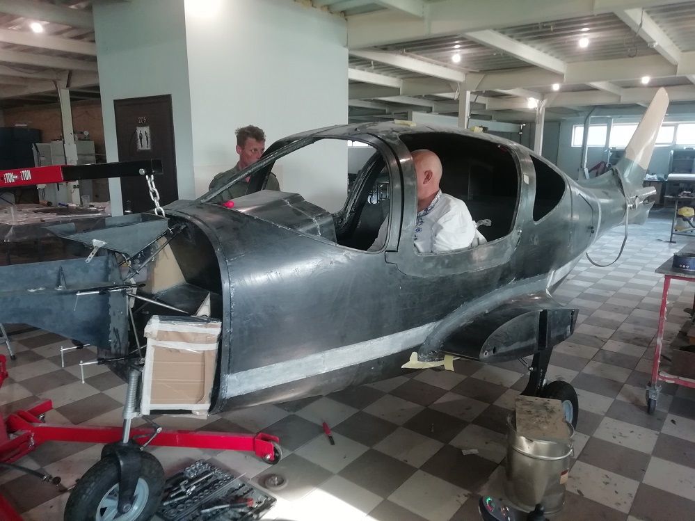

Первый раз самолетик стал на ноги.
В этом самолете обзора и места хватит с головой
При заднем положении водительского сидения я до педалей не достаю, при этом у задних пассажиров для ног остается 250мм между передним и задним сидением. Ход сидения пилотов, которое регулируется актуатором 100мм.

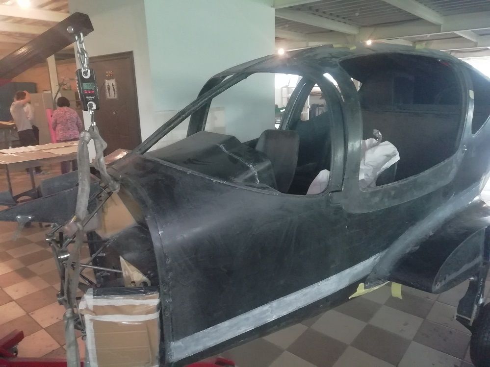

Вопрос для знатоков : по нормам АП23\CS23 написано, что если сидение пилотов регулируется вперед-назад, то на рельсах должны быть упоры, которые не дадут сидению сдвинуться вперед дальше, чем диапазон регулировки. И для ручной защелки это логично, она может проскочить и сидение уйти вперед ( назад ) .
А если у нас жестко стоит электро актуатор, который не может двигаться от вибрации или по другому, кроме, как при нажатии кнопки а в конце хода у него стоит механический ограничитель и выключатель ( концевики, которые выключают электро двигатель в крайних положениях ) . Вопрос: нужно ли в таком случае еще упоры в конце рельс ??

Вопрос для знатоков : по нормам АП23CS23 написано, что если сидение пилотов регулируется вперед-назад, то на рельсах должны быть упоры, которые не дадут сидению сдвинуться вперед дальше, чем диапазон регулировки. И для ручной защелки это логично, она может проскочить и сидение уйти вперед ( назад ) .
В большинстве самолётов сидения пилотов регулируются по горизонтали ручным методом, и электропривод - как опция к ручной регулировке. Поэтому механические упоры и фиксаторы стоят всегда.

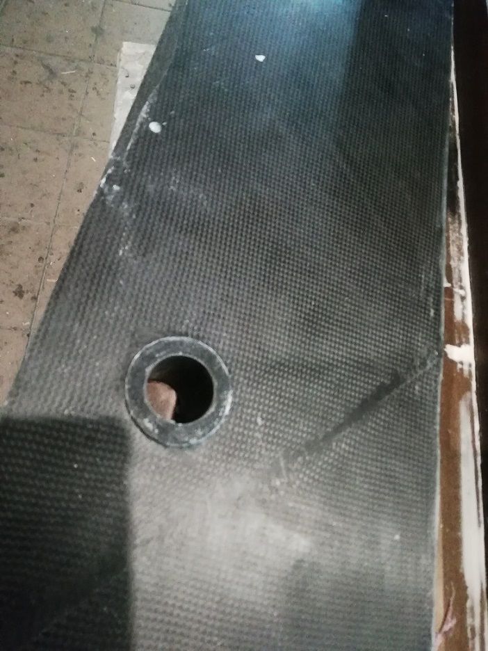

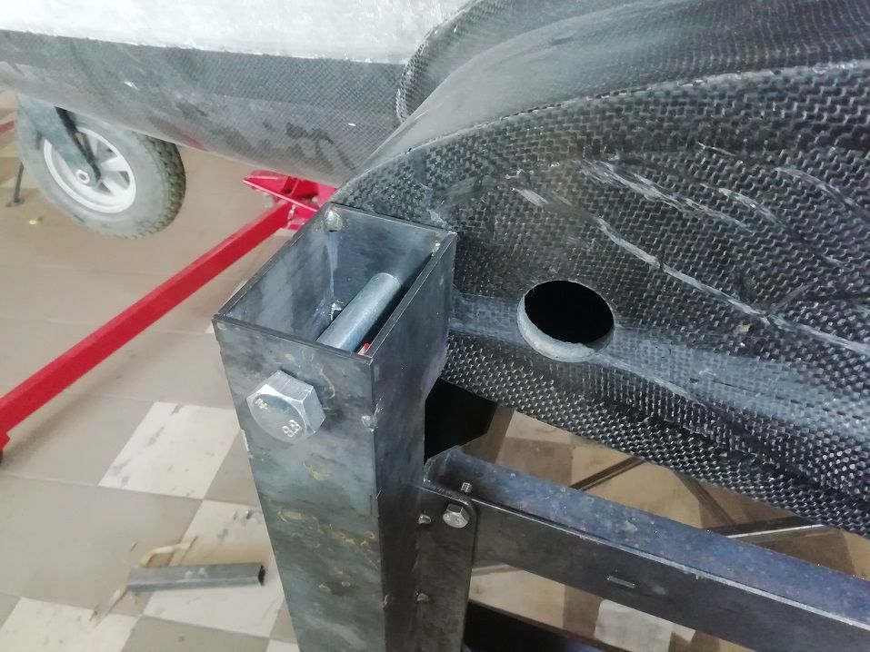

На  фото, видно, что отверстие не формовалось вокруг бобышки оснастки, а  прорезалось ещё в сырой ткани. Лучше ткань не резать в таких местах. Где то видел видио по испытанию такого места.  :-? При нарушении структуры волокна в отверстии, разрушение по этому сечению наступает гораздо раньше. Поэтому ткань "раздвигают" вокруг бобышки, а затем укладывают шайбы из прорезанной угле ткани для наращивания сечения.
Впрочем, это просто как я увидел  😱 может там именно так и сделано, но по фото, не похоже.  🙁
Александр, заформованная втулка из стеклопластиковой трубы по моей технологии мною испытана . 1мм2 угля выдерживает 52кг. В данном месте 1.5мм мм с обеих сторон и 2*0.5=1мм в средине. И того 4мм по расчету ( по факту больше 5мм, потому, что наружные ткани по 1мм на сторону я в расчет не беру, потому, что у них нет 100% прилягания к втулке и это зависит от формовщика, по факту  40-90% ) *40мм=160мм2*50=8000кг. При перегрузке 4.5Ж при 900кг усилие на эту втулку примерно -1.5т - это я про втулку в конце лонжерона.
А в той , что на фото 8мм( по факту больше 9мм ) *40=320мм2*50=16тон при рабочей нагрузке +3т  - запас железобетонный 😉, как в тротуарной плитке ;D

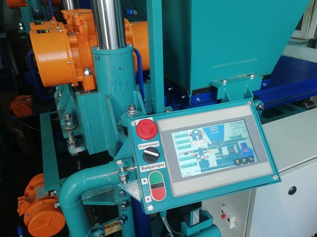

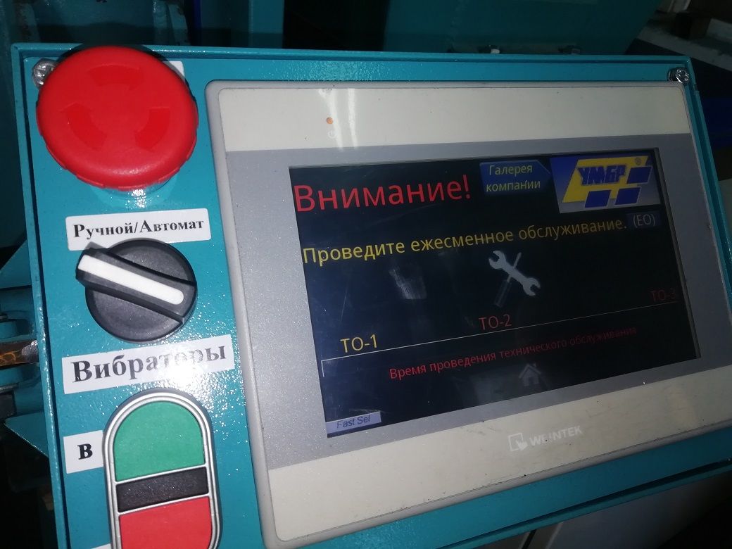

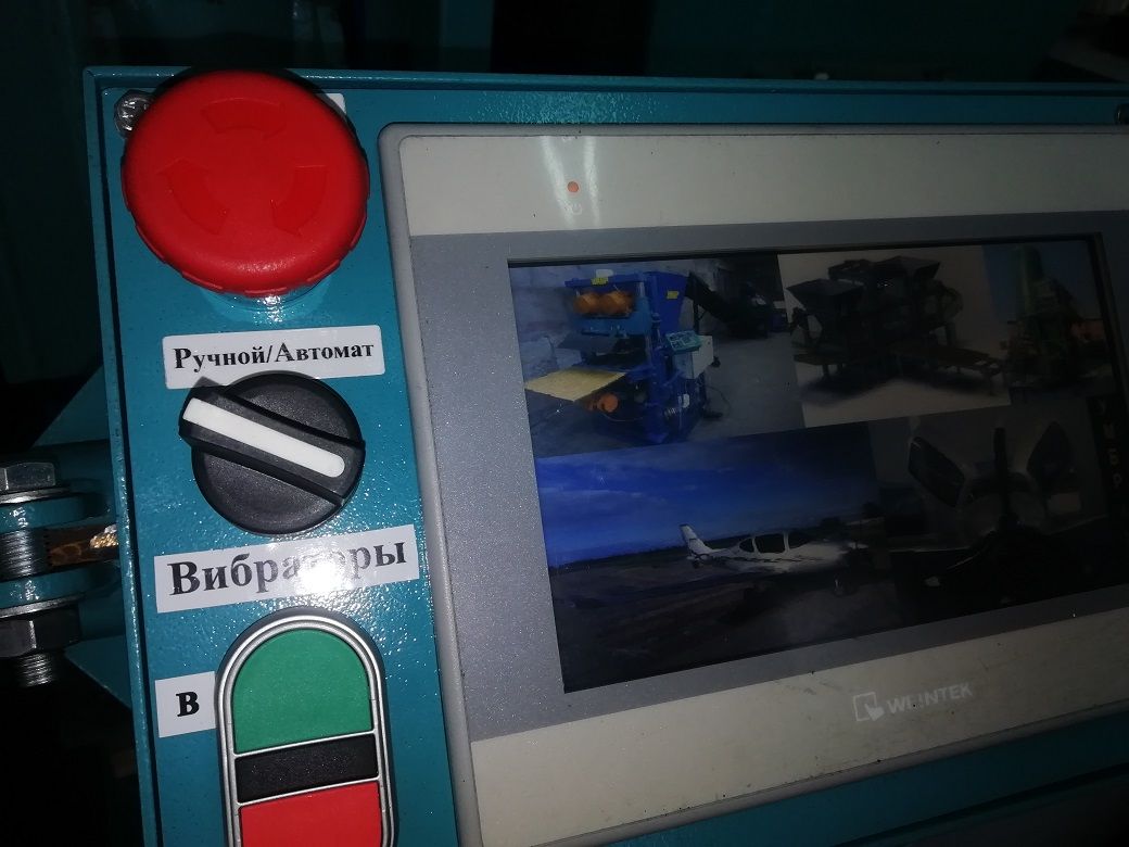

Установили новый дисплей на наши пресса, которые мы изготавливаем для производства тротуарной плитки

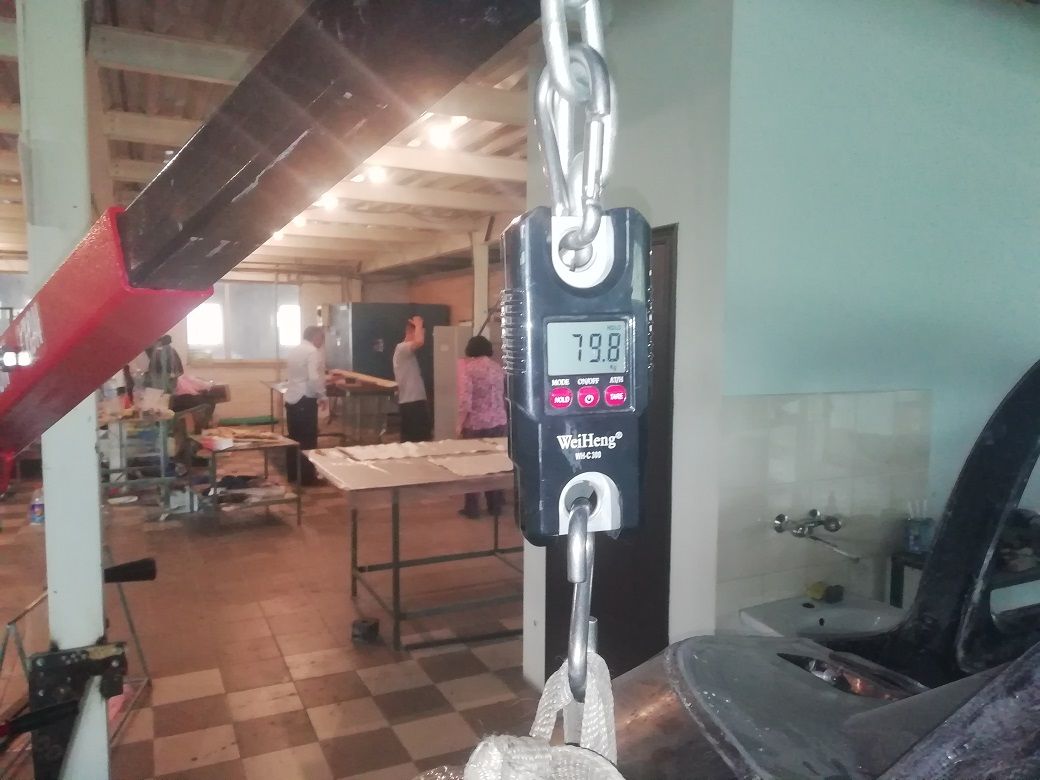

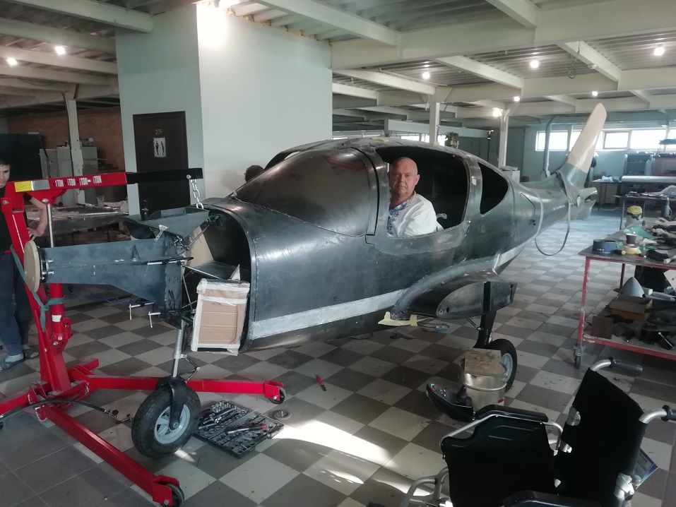

Взвесили примерно фюзеляж. В нем находятся обе двери, оба передних сидения, шасси с колесами, гидростанция с гидросистемой, РН, радиатор охлаждающей жидкости, два сервопривода автопилота (3кг) , актуаторы передних сидений, пальцы крепления крыльев,  нет электропроводки, панели приборов, вала закрылков с актуатором ( 1.5кг ) , подножек 1кг. капотов, нет задних частей зализов крыла 2.3кг. Нет покраски ( 10кг??? ) нет расходных баков с насосами ( в этом самолете они 35л - 6кг,  вместо 18л-4кг )
Получается вес фюзеляжа в таком состоянии 125кг +10+2.3+1+1.5-3.0 =137кг по сравнению с четвертым бортом ЛА50М http://www.reaa.ru/cgi-bin/yabb/YaBB.pl?num=1470937429/720
148-137=11кг экономии, всего то навсего. Но правда некоторые узлы крепше от 2 до 8 раз
Есть надежда на весе крыла еще сэкономить 2*10=20 кг

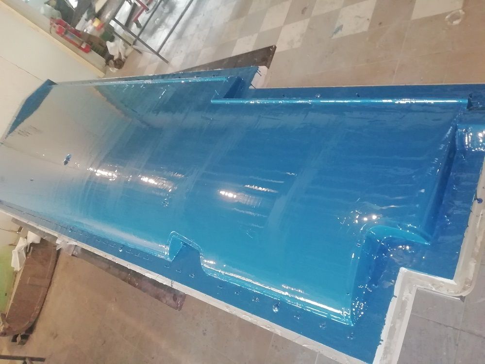

А тем временем достали нижнюю обшивку левого закрылка на второй самолет, отформовали верхнюю обшивку этого закрылка, сварили мотораму на 4 самолет и начали формовать матрицу верхней обшивки левой консоли
