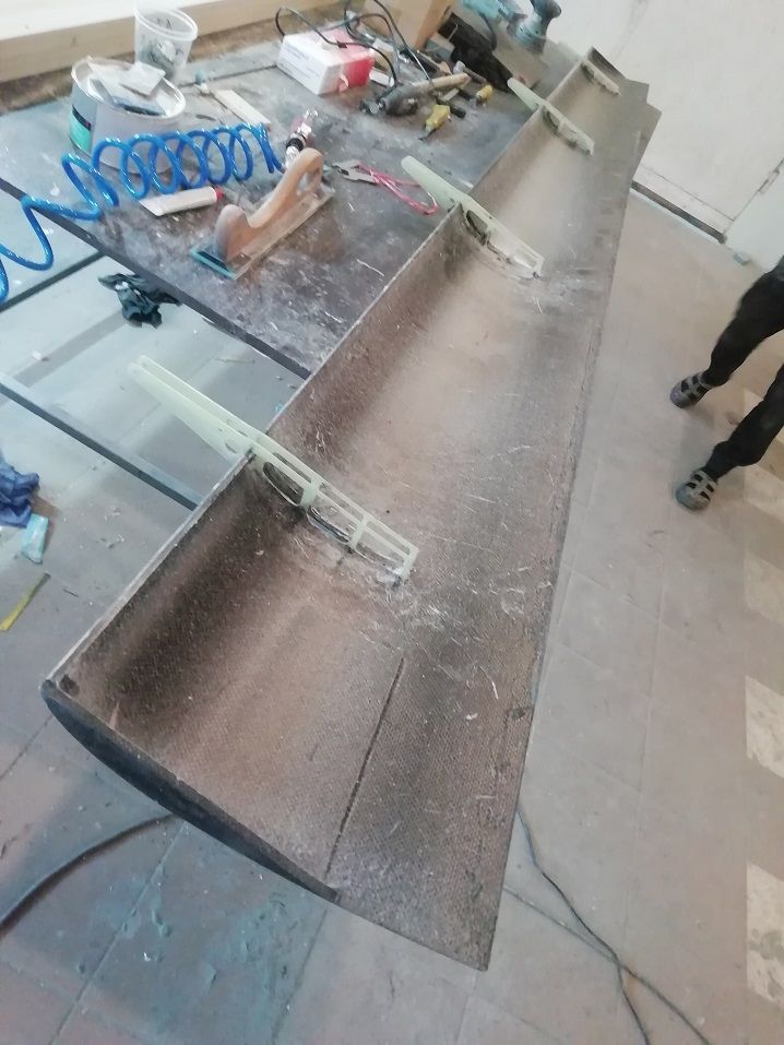

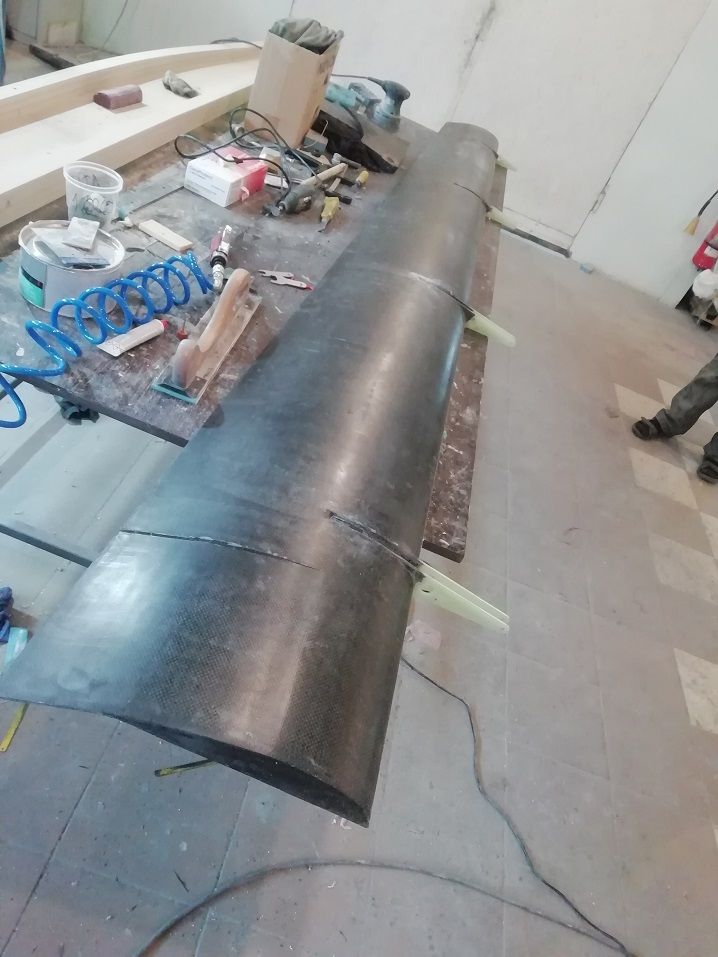

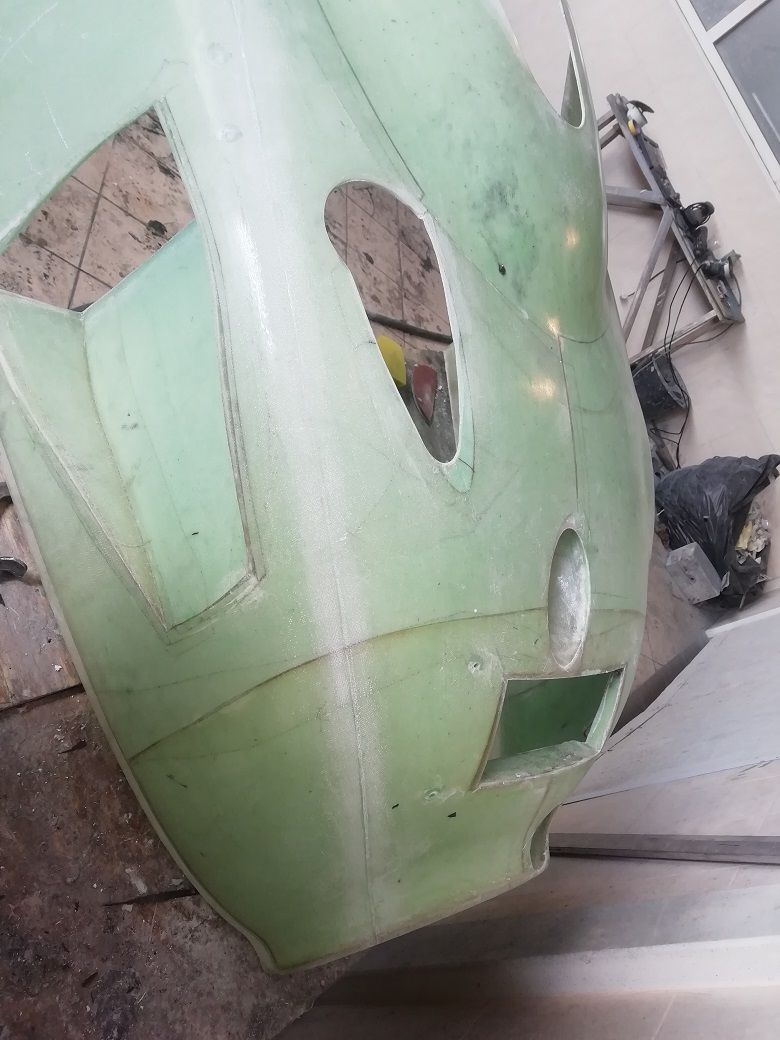

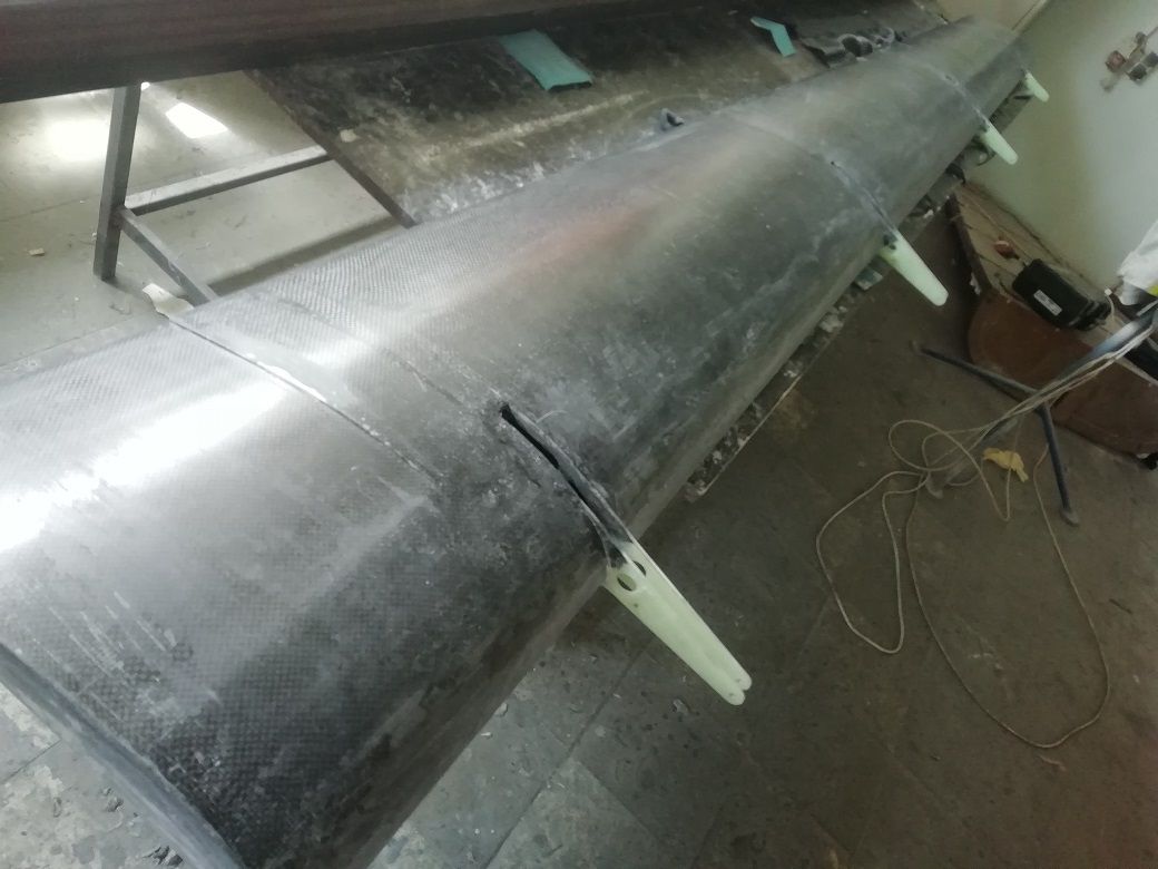

Сняли верхнюю обшивку. Вес 1880гр, но это с кронштейнами . площадь примерно 1.1м2 и длина закрылка 3.25м

Добрый день! На правой фото видна подштамповка, она в этом месте для того, что в этом месте закрылок уходит под (не знаю как назвать это место) по которому забираются в кабину?
В этом месте закрылок уходит в зализ крыла вплоть до фюзеляжа. Это одно из конструктивных изменений, почему  закрылок на этом самолете длинней, чем на предыдущих при одинаковом размахе.

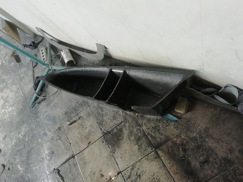

Отформовали правую обшивку кабины, вес 6600г и нижнюю обшивку левого закрылка, вес 1440г, а так же  переднюю часть правого зализа, вес 2430г . не было угля 320г\м2 и вместо него пустили два слоя 160г\м2.

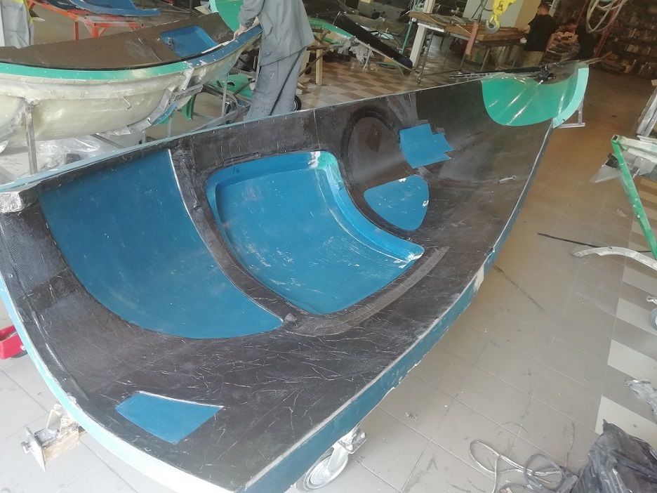

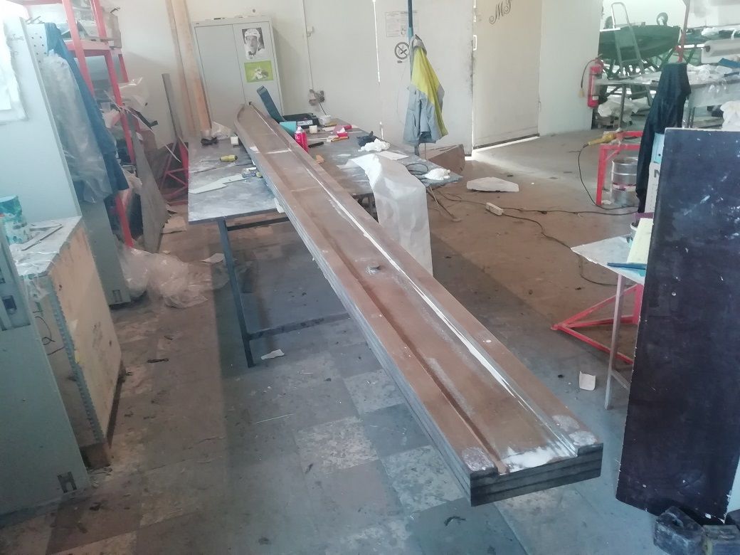

Отформовали нижний капот. Вес 1770 гр. Склеили между собой правую и левую обшивки кабины. Изготовили матрицу для формовки левого лонжерона.

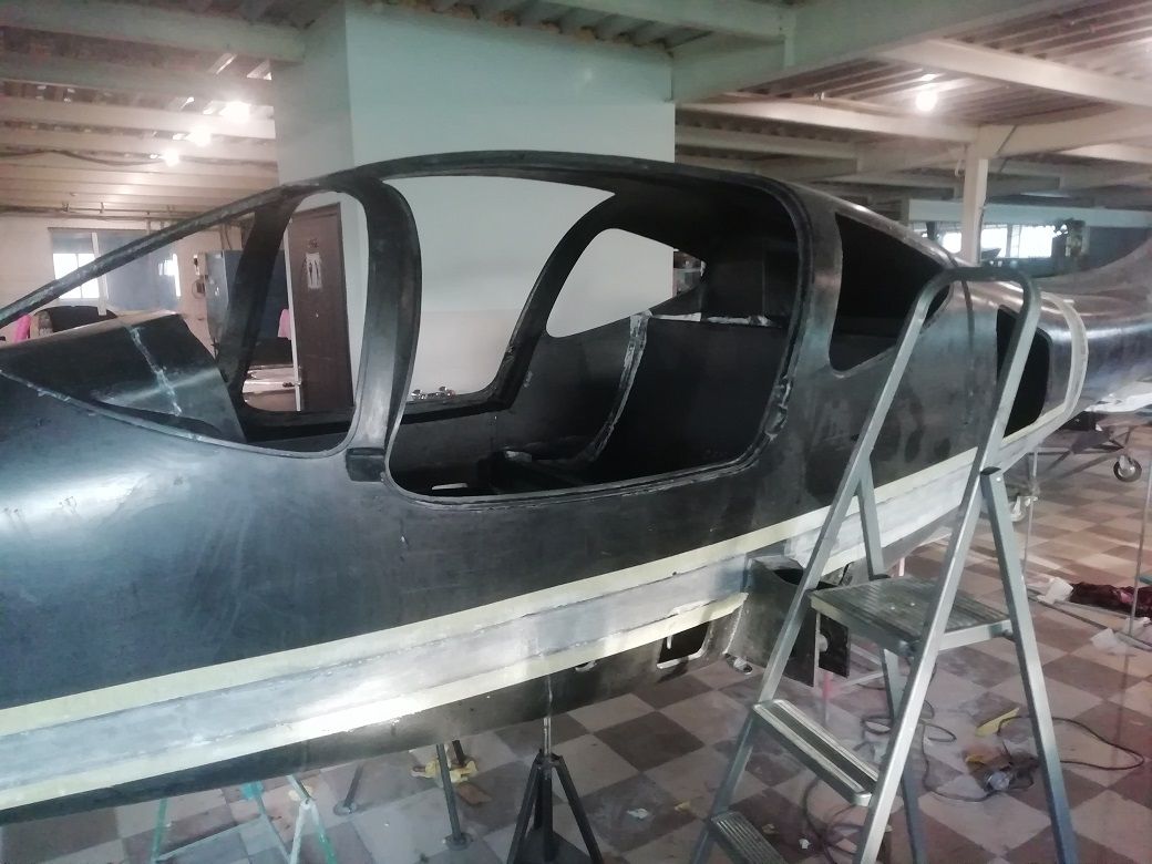

Примеряем верхнюю обшивку кабины, готовим к вклеиванию

Перед тем, как приклеить обшивку, примеряем капоты и другие детали , чтоб максимально все сходилось по теории.

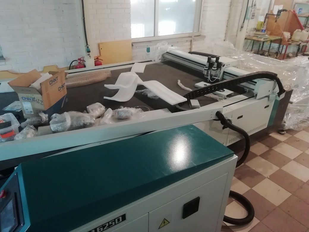

Так же получили новый режущий плотер для резки пенопласта и ткани с несколькими ножами, маркером и размотчиком рулонов

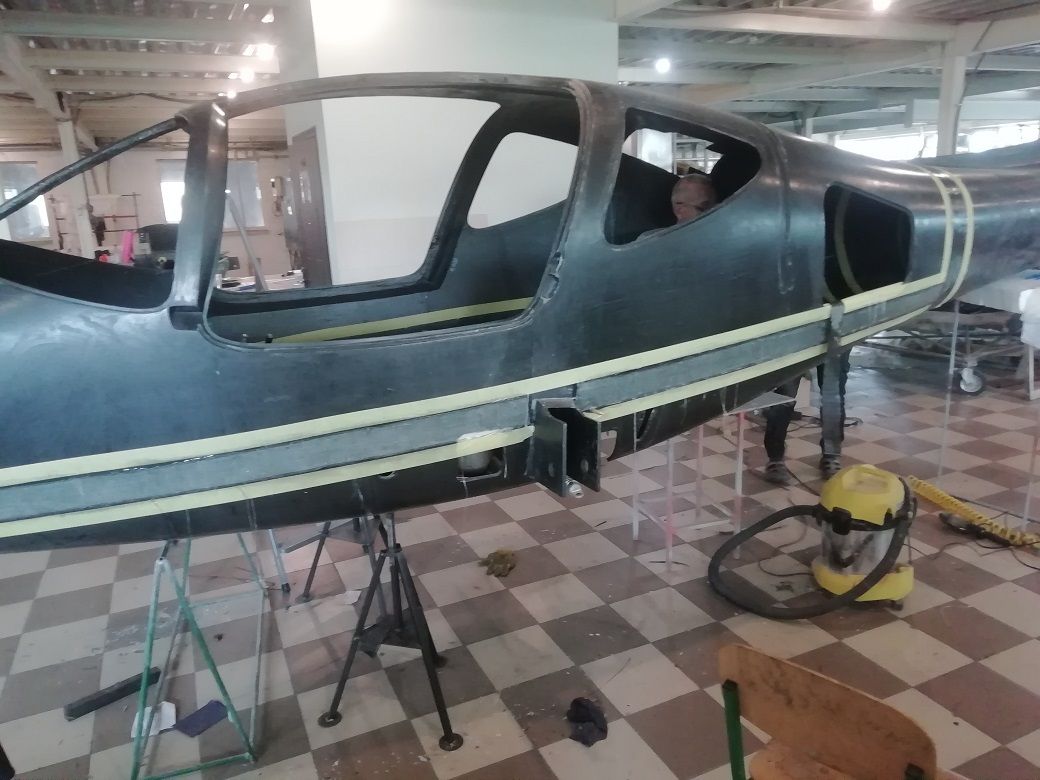

ЭксПлиточник, Добрый день!

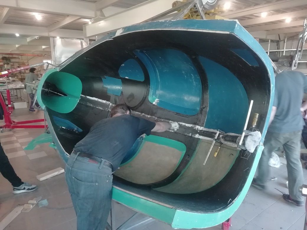

Пока технологически, Вы не можете выполнять фюзеляж целиком (боковину, без присоединения хвостовой части). Вы не считали, насколько можно будет снизить вес, если выполнять эту деталь (в дальнейшем) целиком и имеет ли это смысл? сейчас Вы соединяете части фюзеляжа используя два слоя ткани снаружи и два слоя внутри? или слоев больше. ширина ленты какая? расположение лент по ширине, сначала узкую, потом перекрываете широкой или сначала широкая, потом идет узкая?

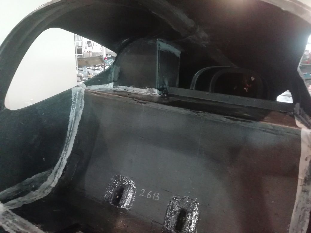

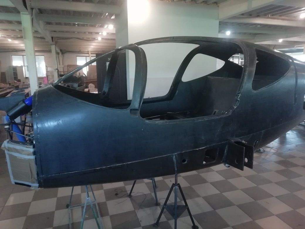

Склеили все обшивки между собой и вклеили мотораму.
Все следующие обшивки будем формовать в общей матрице. Матрицы уже давно склеили между собой. Будет три матрицы - правая, левая и нижняя.
Соединение кусков обшивок - еще тот гиморой и лишних 3 кг. На первом самолете формовали матрицы по частям из за спешки и соответственно из за спешки формовали части обшивок. Даже болван нужно делать за один раз а не из частей, и для этого в дальнейшем нужно купить 5-ти координатный станок с ходом примерно 7500*2000*1500
Увы, Саша, как не профессионал, скажу, что правильные вещи и процессы, всегда стоили дорого.  🙂 Но и урожай богаче получается. К тому же, эту дорогу уже протопали десятки компаний. Большинство работает с цельной матрицей фюзеляжа.  И никого не пугает объём работы.

Zhuk сказал(а):
Александр, если это не секрет конечно, покажите узел соединения крупнее, или схемку как слои углеткани расположены, очень интересно посмотреть
Соединения чего ?

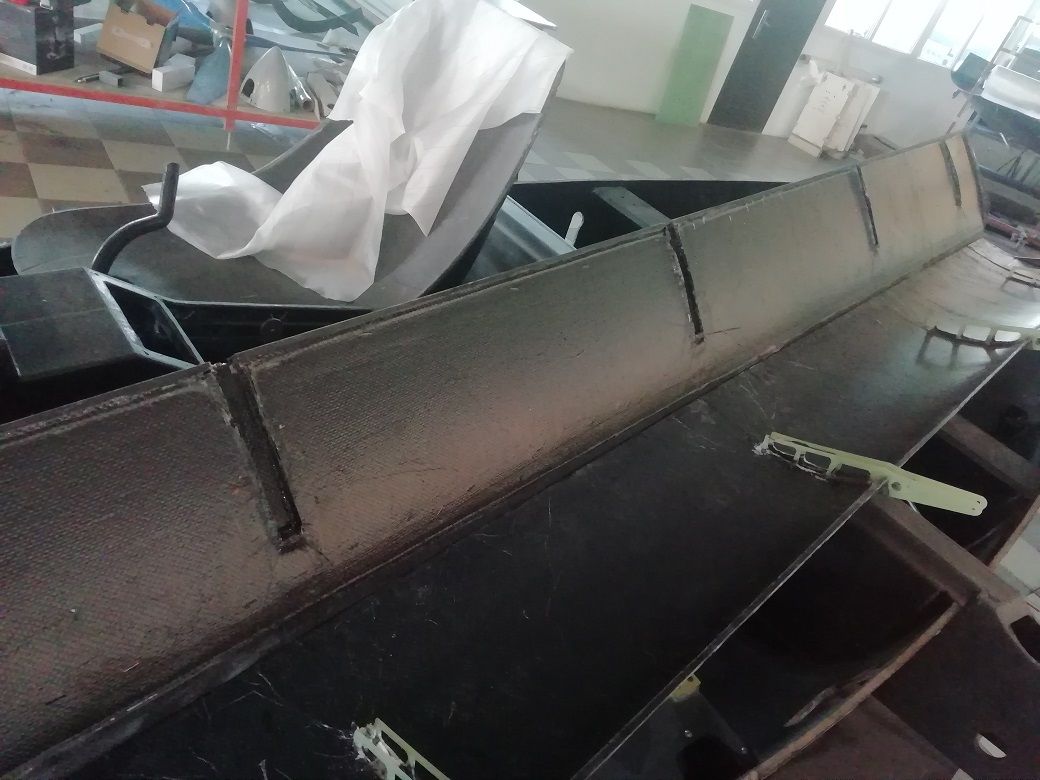

Тем временем проклеиваем швы между обшивками. Снаружи клеем один слой угля 200г\м2 и с верху стекло 163, из рсчета, что оно счухается при шпаклевке. Внутри один слой угля.
Так же вклеили пол багажника в спальное отделение ;D

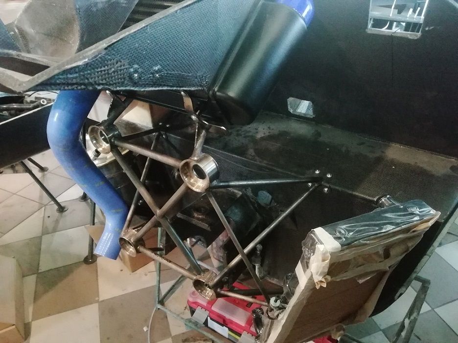

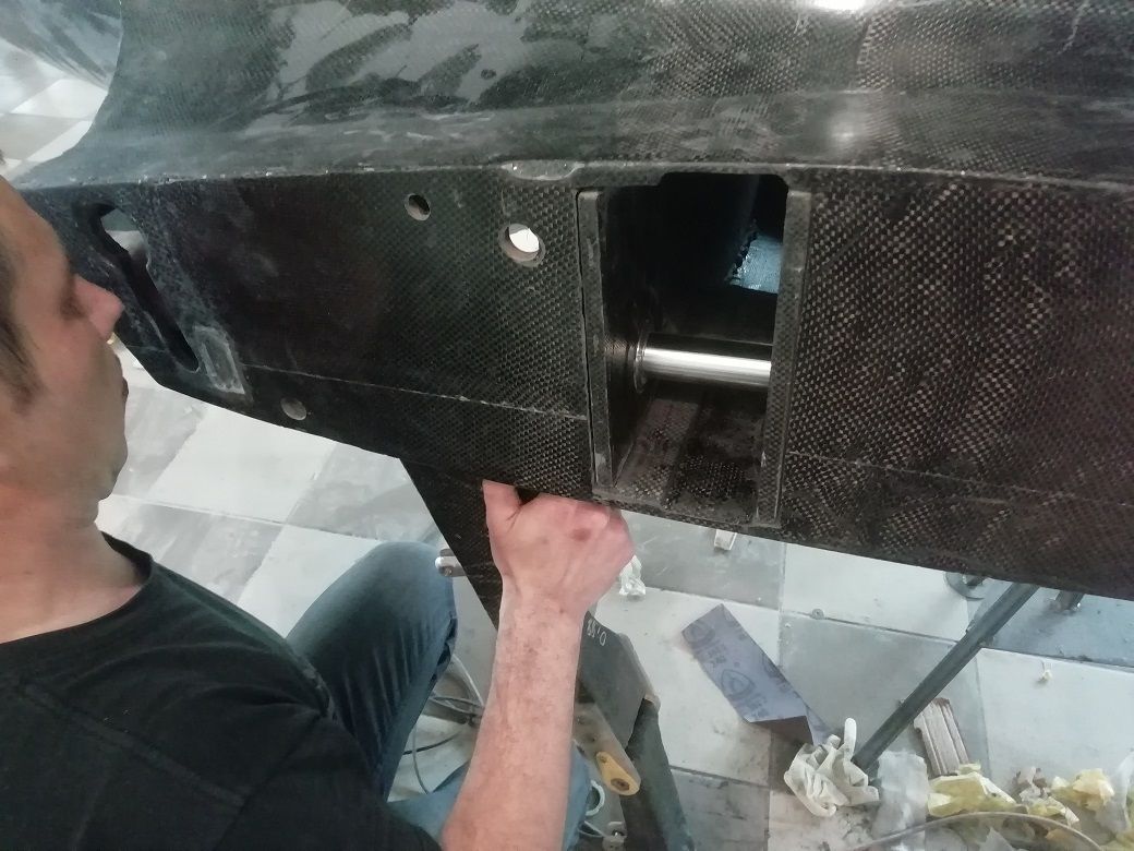

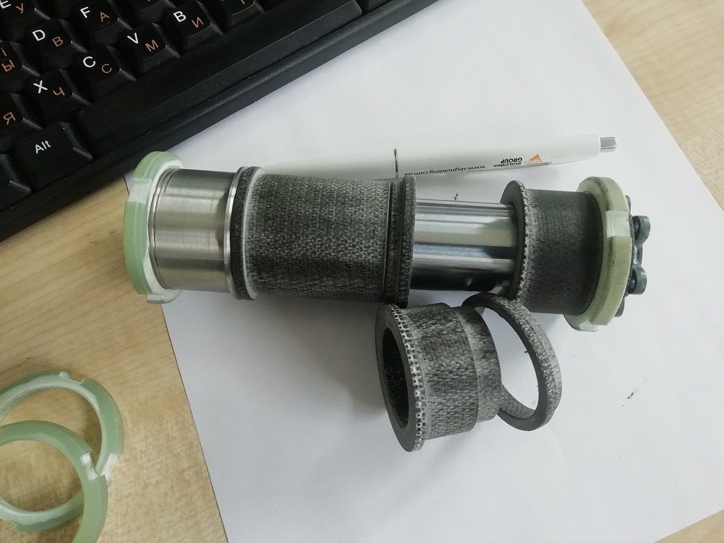

Поточили узлы соединения крыльев - вышли страшно тяжелые. Вес такого комплекта 518г а их на самолете два. Если учесть, что он же является передним узлом крепления основного шасси ( с нагрузкой 4т ), то по сравнении с предыдущими самолетами съекономили 1300г при прочности в пять раз выше. Но все равно на следующем самолете будут с минимальным вкроплением металла, почти все из пластика и надеемся убрать еще 200г.

Zhuk сказал(а):
umsr сказал(а):
Соединения чего ?
я имел в виду стыки деталей фюзеляжа. лента получается около 150 мм шириной. по расчетам на крепление хвоста этого (такой ширины) достаточно?а сам стык предварительно проклеивается?
Ленту угля 200г\м2 режем 60мм и сверху стекло 90мм
Проклеили стыки обшивок закрылка. Вес закрылка получился 3700г. На 200г легче, чем на предыдущем самолете при том, что его  где то на 800мм длиннее ( + 20-25% площади )

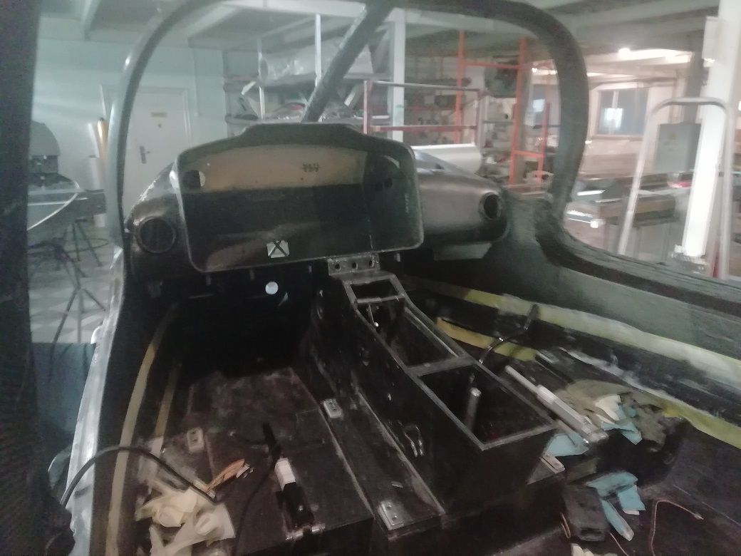

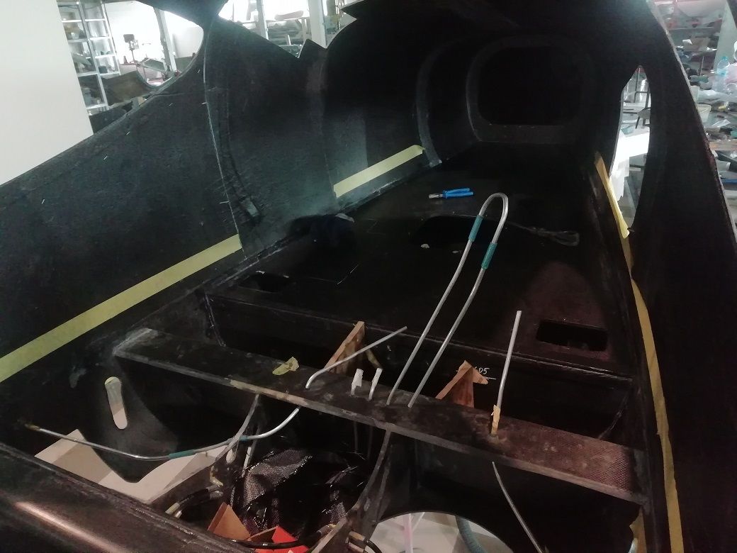

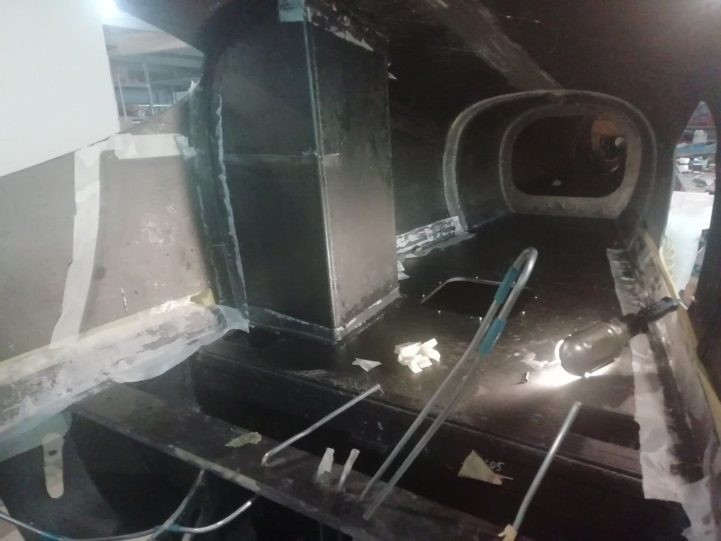

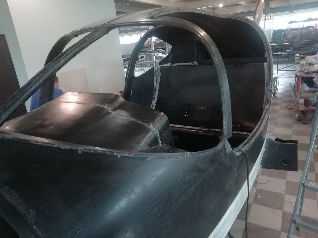

Вклеили короб спассистемы и приборную панель.

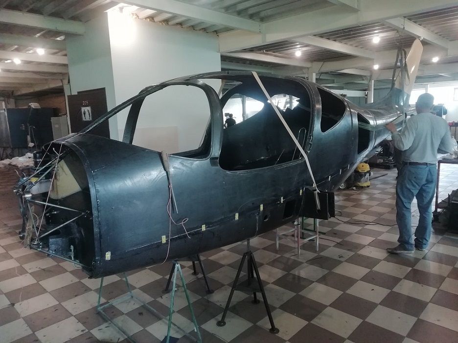

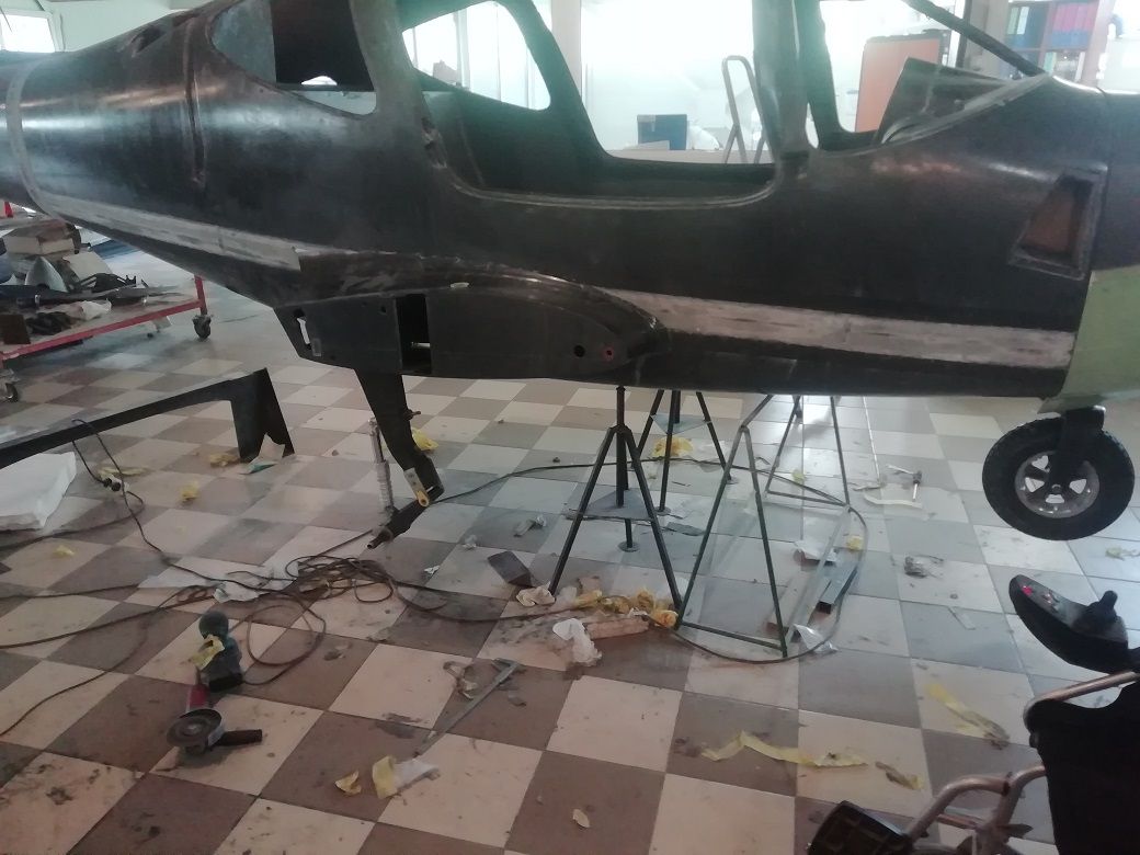

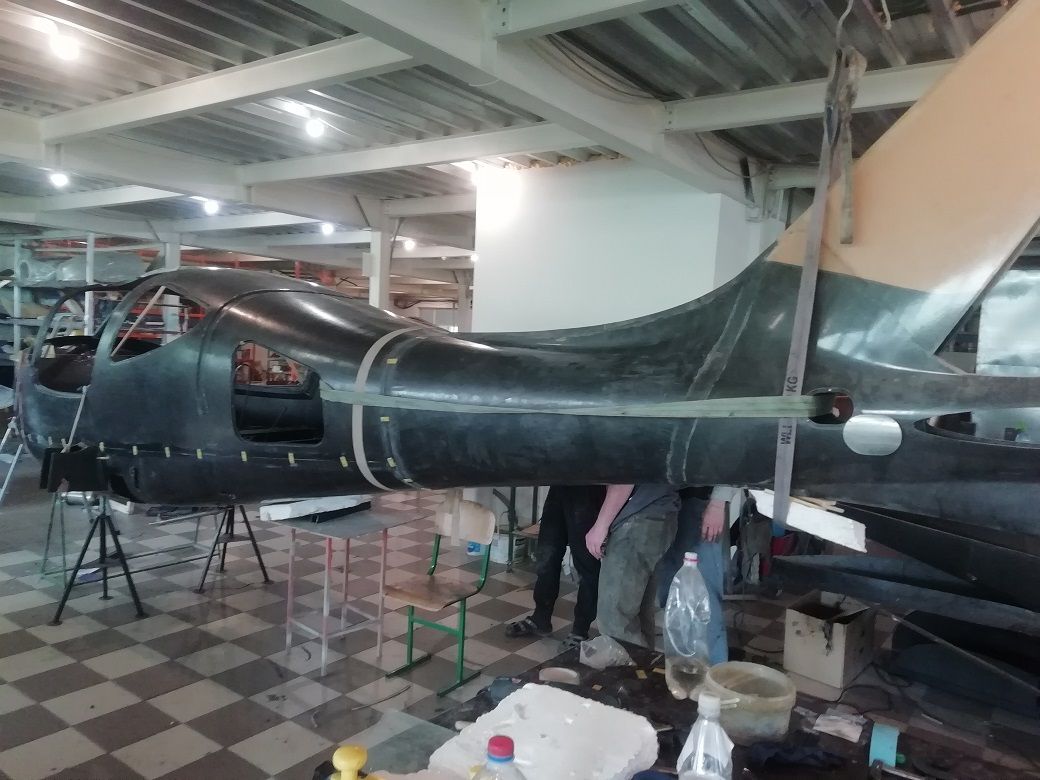

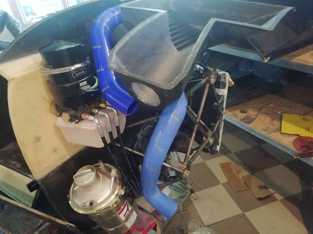

Вклеили сидение задних пассажиров с узлами крепления гидроцилиндров основных стоек шасси.
Уже давно подключена и проверена гидросистема выпуска шасси, 😱 , ( и аварийного выпуска ) , еще когда фюзеляж состоял только из нижней обшивки, и гидроцилиндры все время висели на шлангах 😉, а теперь их будет куда прикрутить. :🙂
На фото видно, что фюзеляж стоит на домкратах, которые в дальнейшем будут использоваться для обязательной проверки выпуска шасси перед вылетом ( согласно норм CS23\АП23 )
В дальнейшем можно будет изготовить похожие домкраты ( раскладные ) из стекло или углепластика, которые можно будет возить с собой на перелет. Сейчас испытываем, какие они должны быть для достаточной устойчивости.

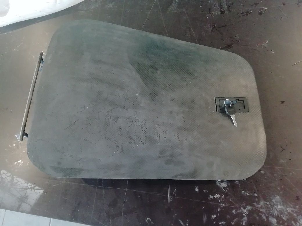

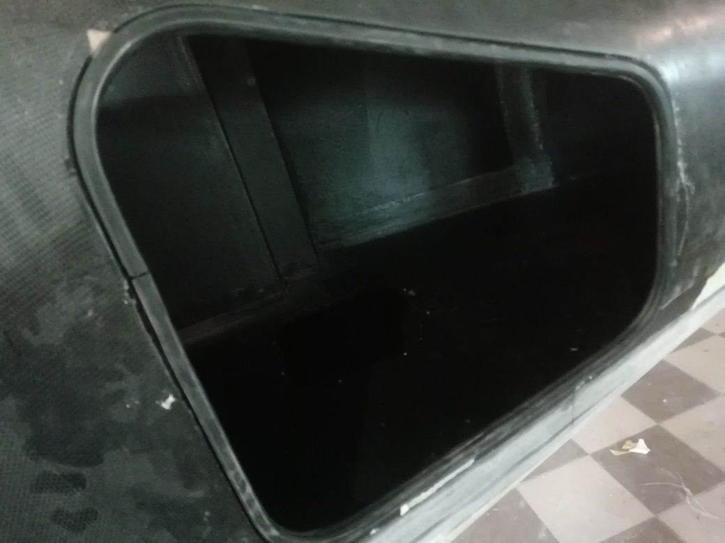

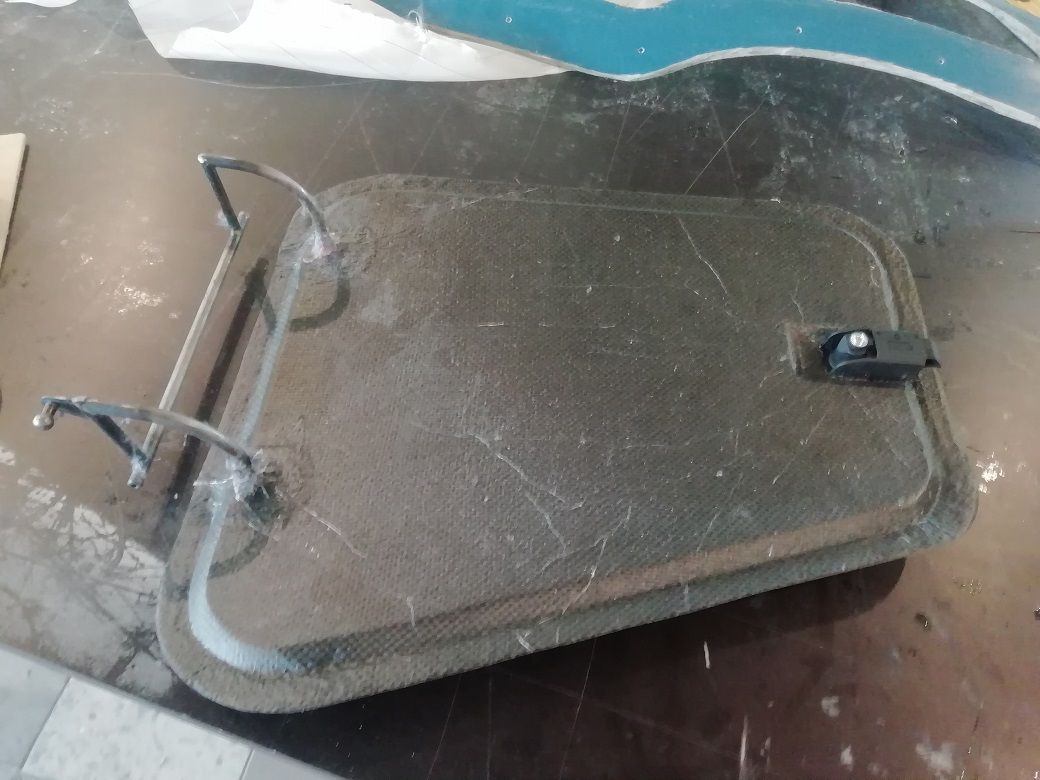

Отформовали крышку багажника. Вес вместе с завесами и замком составил 297г. Для полного комплекта еще нужно доложить газовую пружину 50-100г.

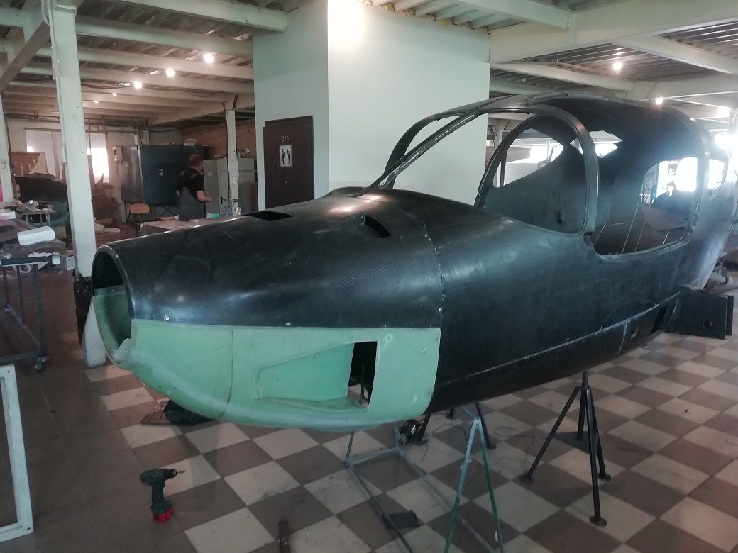

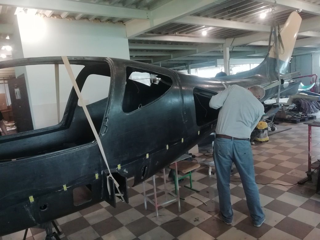

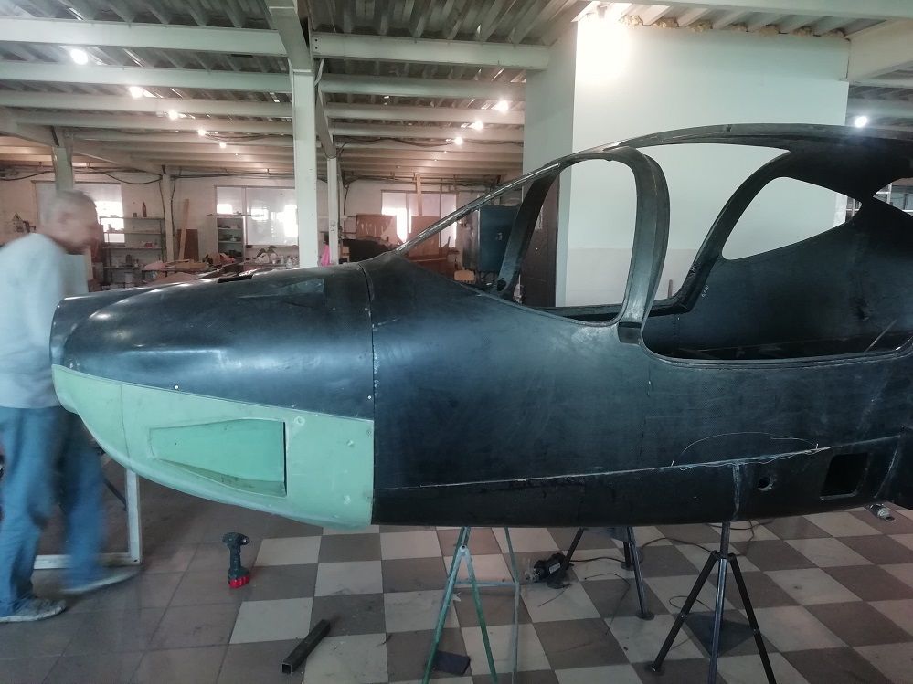

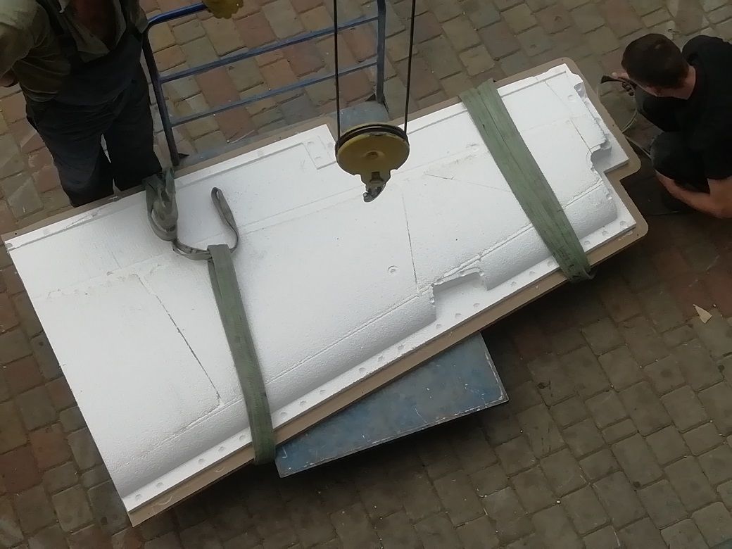

Сегодня до обеда подгоняем зализы крыла к фюзеляжу, установили переднюю стойку, и получили с модельного участка пенопластовые болваны верхней обшивки левого крыла.
Сын, так как молодой, остается до вечера фрезеровать следующие болваны, и в воскресенье то же, а мы всем коллективом выдвигаемся на аэродром на шашлыки 😉, потому, что как раз в эти дни пять лет назад я первый раз поднял в воздух наш первый самолет ЛА40 :~) :~) :~)
