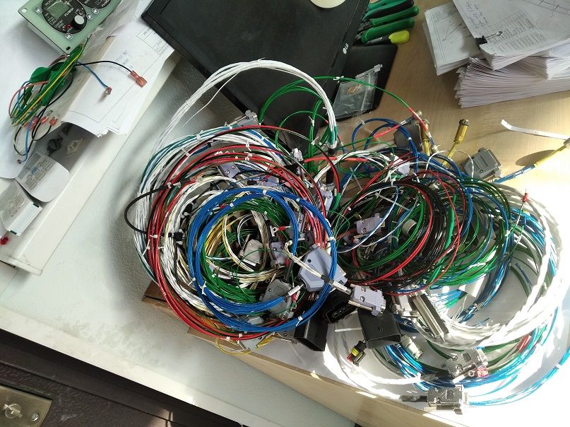

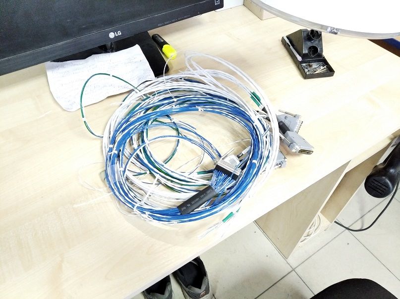

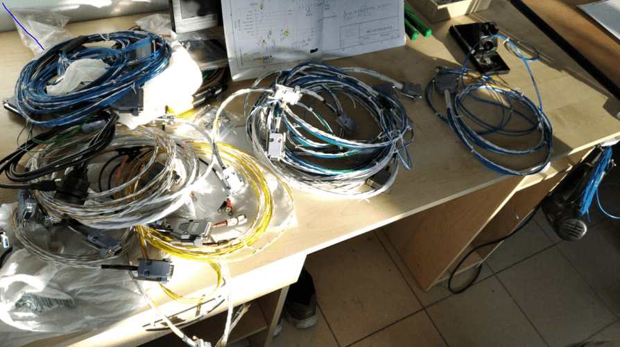

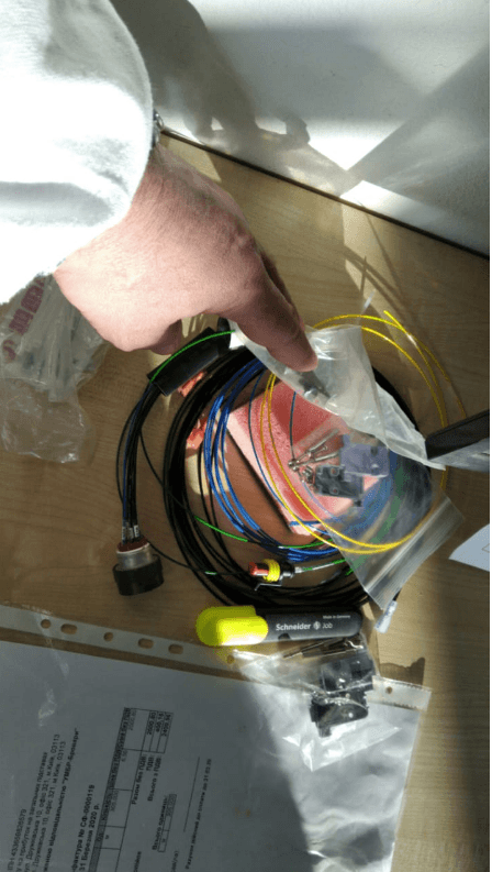

Изготавливаем жгуты электропроводки.

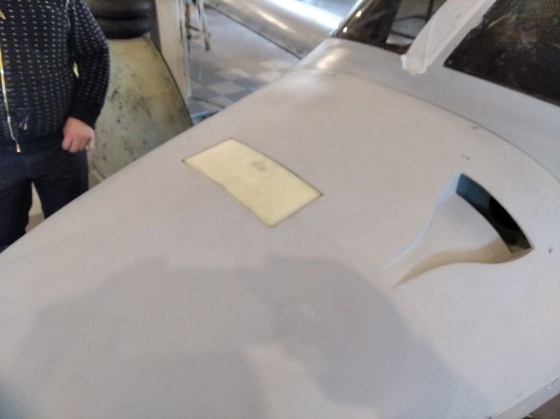

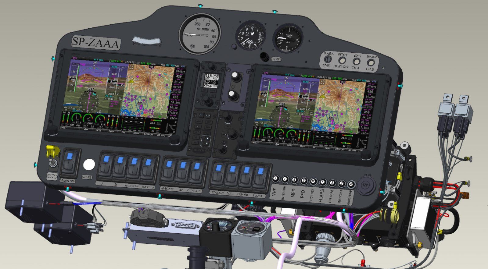

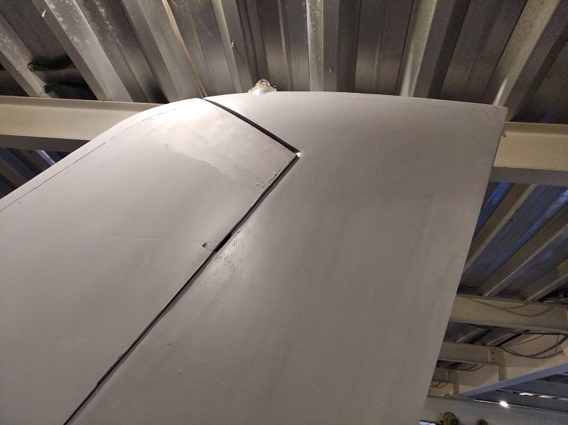

Сверху на РН установили красную моргающую лампочку по требованиям, для полетов на контролированных аэродромах и так же немного поменяли электро схему и приборную панель для того, что бы они соответствовали нормам SC23

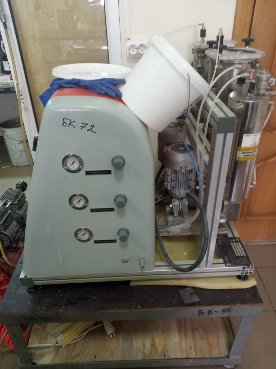

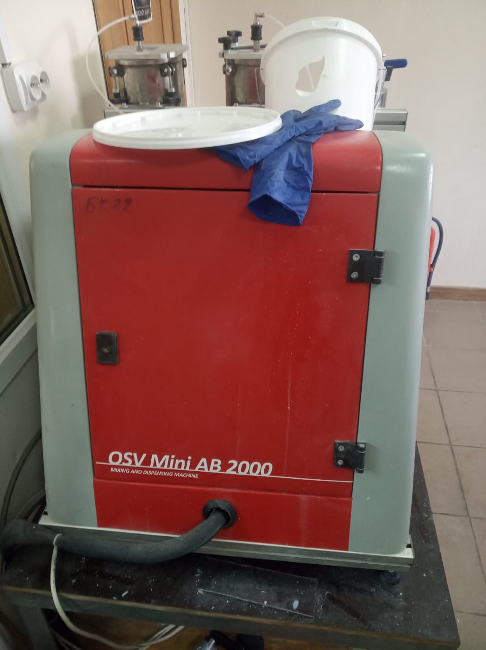

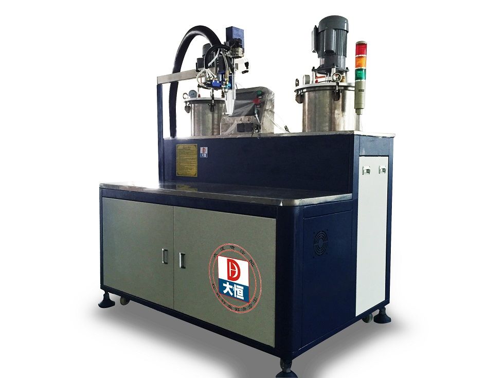

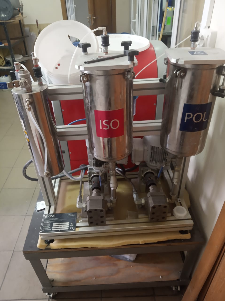

Вопрос к знатокам, кто давно в композитном производстве. Меня интересует, кто то использовал такие или похожие машины для смешивания компонентов при изготовлении клея из эпоксидной смолы ?
У этой машины включается вакуум, для дегазации материала после заливки их в емкостя. Потом при нажатии педали или задании в контроллер дозы ( например 120г ) она смешивает компоненты А+В в пропорции, которая задана в программе. ( например 100\25 ) Имеет активный смеситель, который мешает во время наливания смолы. Имеет мешалки в емкостях с компонентами, имеет емкость для промывочной жидкости и переключатель, который нужно включить для промывки рабочих органов в конце работы. Но очень дорогая 😢 . Хотя для сертифицированного производства наверняка она необходима
Заявляют точность дозировки 1%.

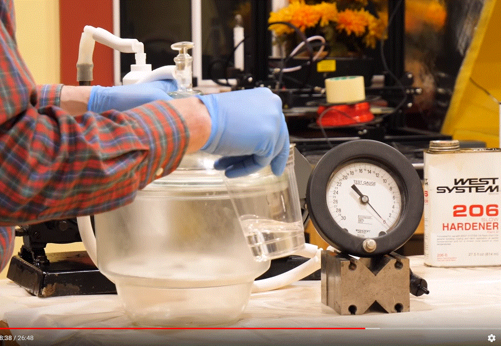

Вот в этом видео очень хорошо показано и сделаны отличные пояснания физики этого процесса в домашних лабораторных условиях. Нагревания нет а результат сногосшибательный
СМОТРЕТЬ С ЭТОГО МЕСТА КОГДА ВИДНЫ БУЛЬБОЧКИ
А вот здесь их уже нет

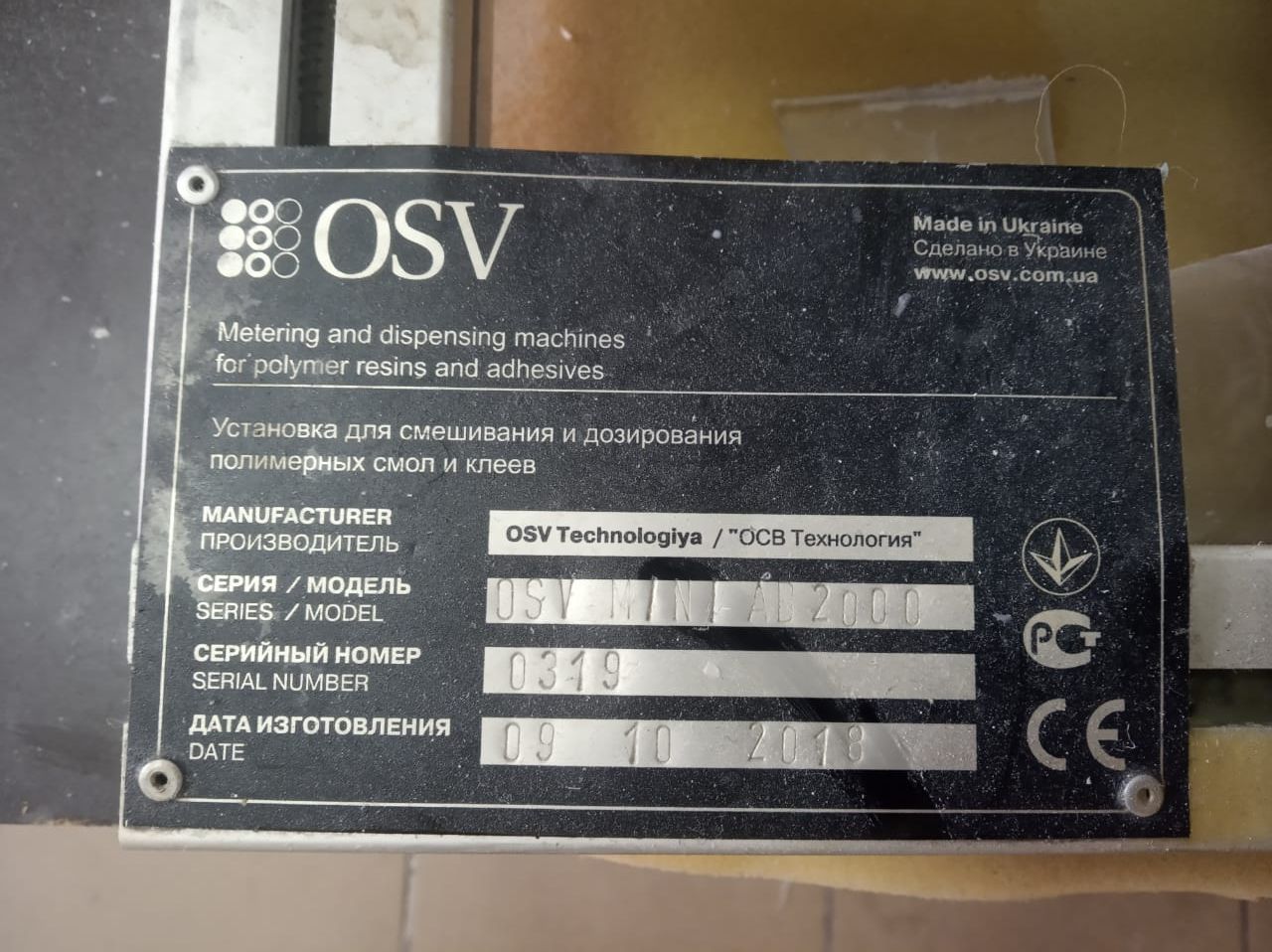

У меня на работе подобная хрень стоит. Вашего, кстати, Украинского производства. Правда, у нас это не для клея из смолы, а для химотверждаемой пластмассы. Какие по машине вопросы? Завтра смогу у того, кто с ней работает спросить, если будет на месте. У нас тут карантин, блин, всех кто не нужен в данный момент или может работать на удалёнке по домам разогнали
Совершенно справедливо : Профессор поясняет вот здесь что такой же процесс можно применять и пластик силикон полиуретан любой материал твердеющий и восприимчивый к воздушным пузырькам
Спасибо большое, буду примного благодарен. Меня интересует на сколько она практична в работе ? что не хватает для полного счастья ? насколько точная, облегчает ли работу ?. Нужна ли она в принципе, или просто, понты для приезжих. 🙄
Попросил бы еще несколько фото и адрес производителя

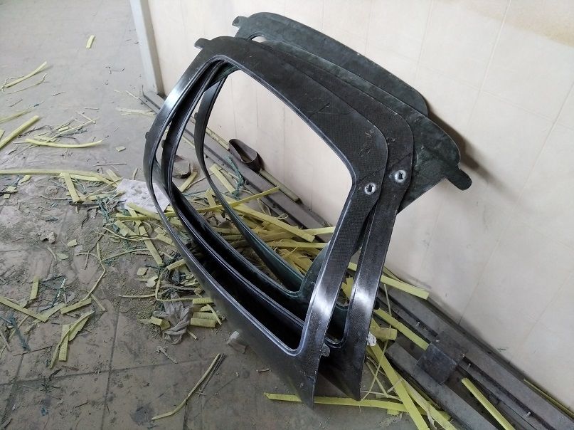

Отформовали несколько наружных обшивок дверей. средний вес 950гр

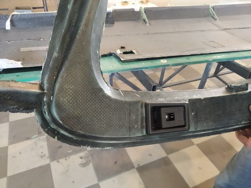

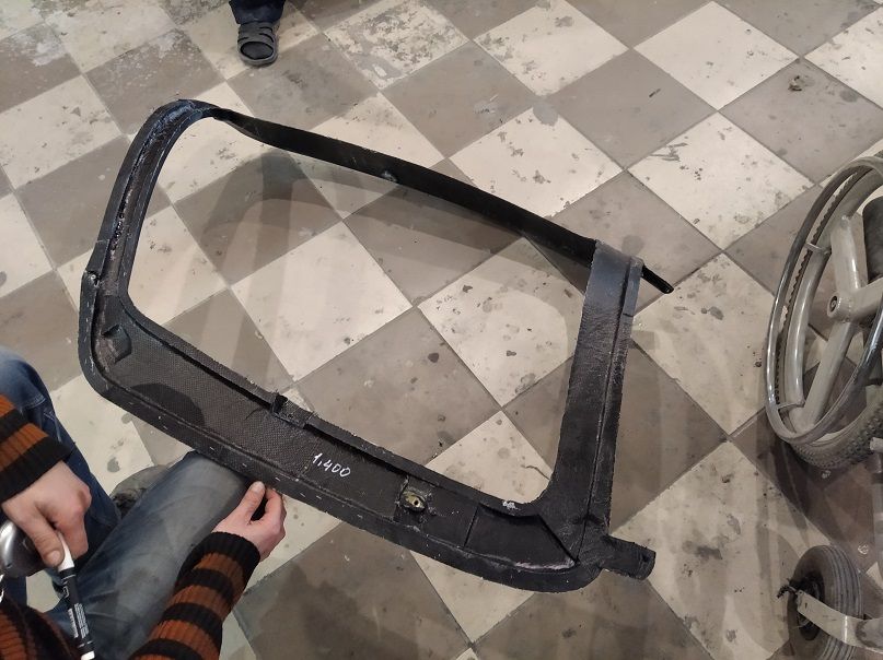

Отформовали внутреннюю обшивку правой двери. Вес 1400гр
Примеряли новую ручку на внутренней обшивке. Очень технологичная. Увидел такую на ТЛ3000, Сириусе. А то жигулевские надоели 😉
Вышел сегодня на работу человек, работавший с машиной. Говорит что штука полезная. Нормально дозирует компоненты, перемешивает и вдавливает в форму. Но, она должна работать постоянно, при перерыве в несколько дней не помогают никакие промывки и её приходится разбирать чтобы прочистить. Сейчас простаивает, её брали для литья изделий, которые сейчас не изготавливаются

Спасибо большое, созвонился, жду информацию.

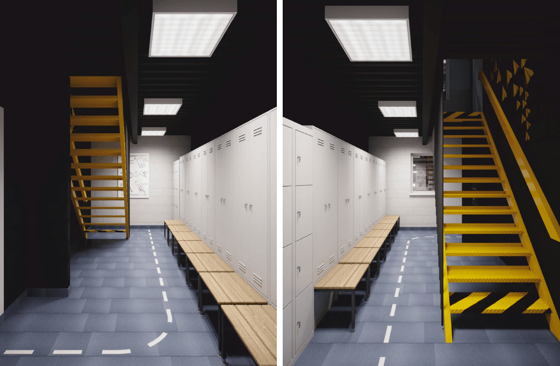

На аэродроме в Гоголеве две недели назад начали ремонт в помещении одного из ангаров для организации классов для новой авиашколы. Если все получится, должно выглядеть примерно так

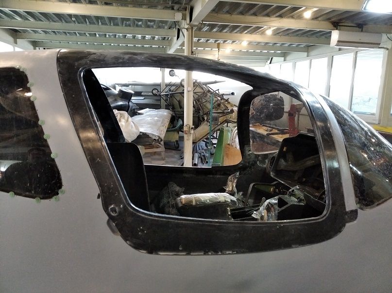

Устанавливаем правые двери.

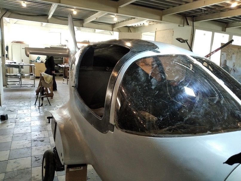

Доработали и установили крышку воздухофильтра, выставили зазоры.

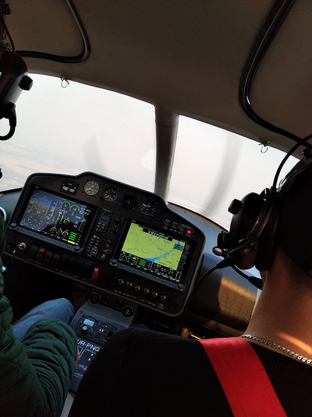

На Дайноне рассмотрел некоторые цифры ( на фото ). Скорость 243км\ч, ( на другом приборе 133 узла ) расход 18л\ч, при наборе высоты 1.2м\с , обороты 4500 . За 49мин израсходовано 13.2л бензина А95. Экономика должна быть экономной.

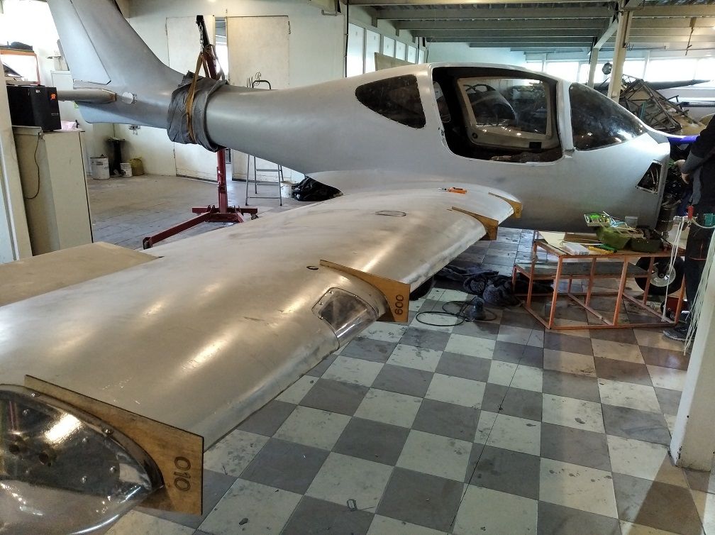

Проверили контрольные точки при нивилировании с помощью шаблонов. На полу видно линии проекций этих точек. Заполнили Чек-лист.

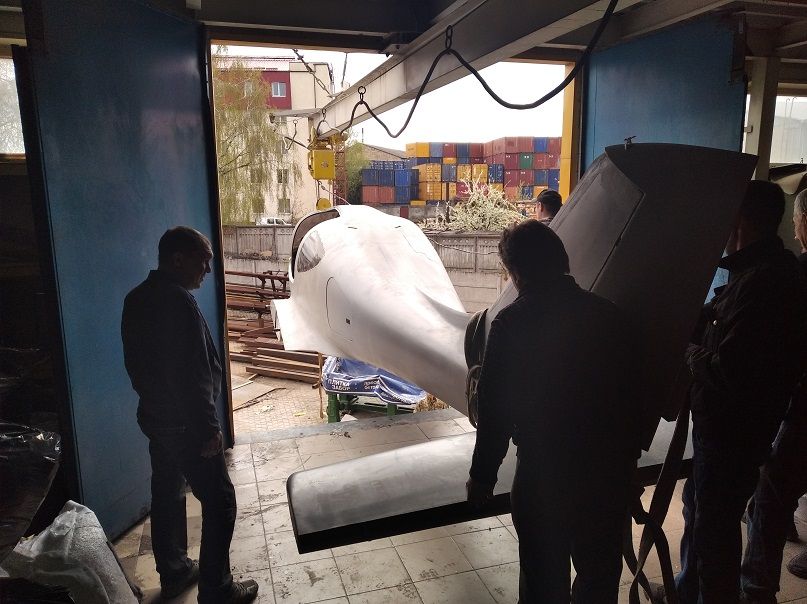

Сняли самолет с авиацеха и готовим ложементы к упаковке КИТ набора, тем самым освободили место в авиацеху для сборки следующего. Это сегодня.

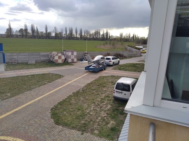

А вчера еще один самолет нашел себе нового хозяина и уехал на другой аэродром

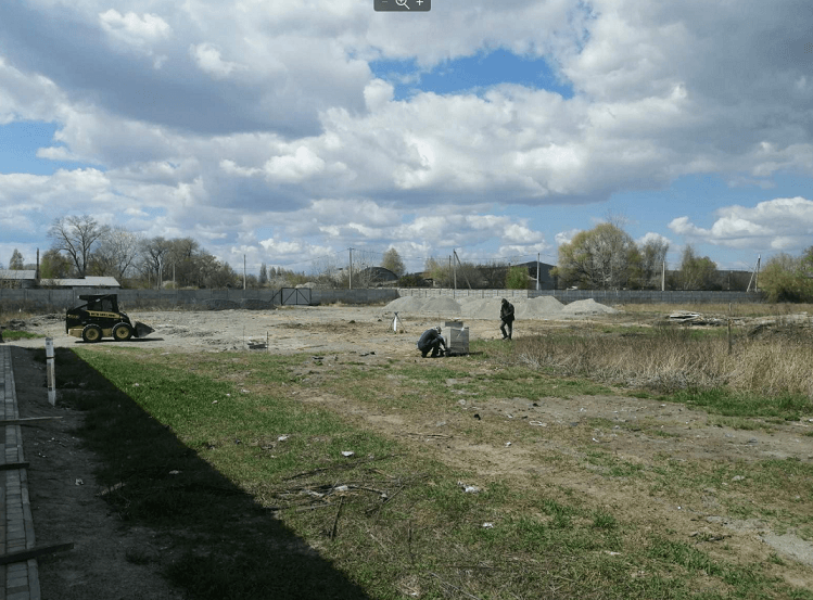

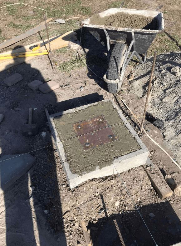

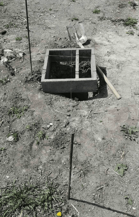

Начали бетонировать фундамент под закладные колон нового цеха для покраски самолетов на аэродроме в Гоголеве

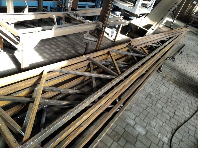

Варим фермы для круглого ангара Карусель

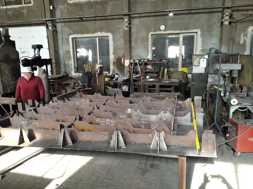

Варим кондуктор, в котором будут свариваться тележки самого круглого диска. Наружный диаметр диска 24м, внутренний 17м. Поэтому он состоит из 24 тележек размерами 3.5*3м ( примерно )

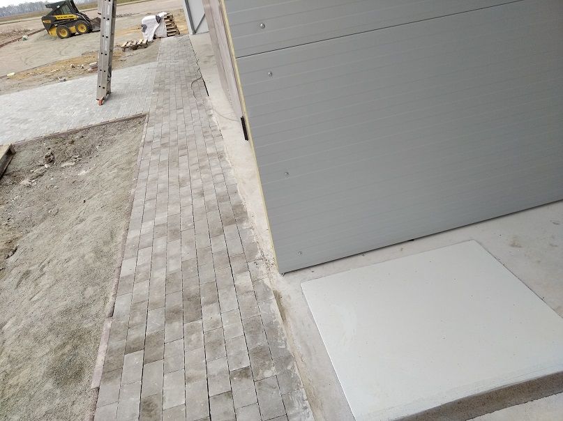

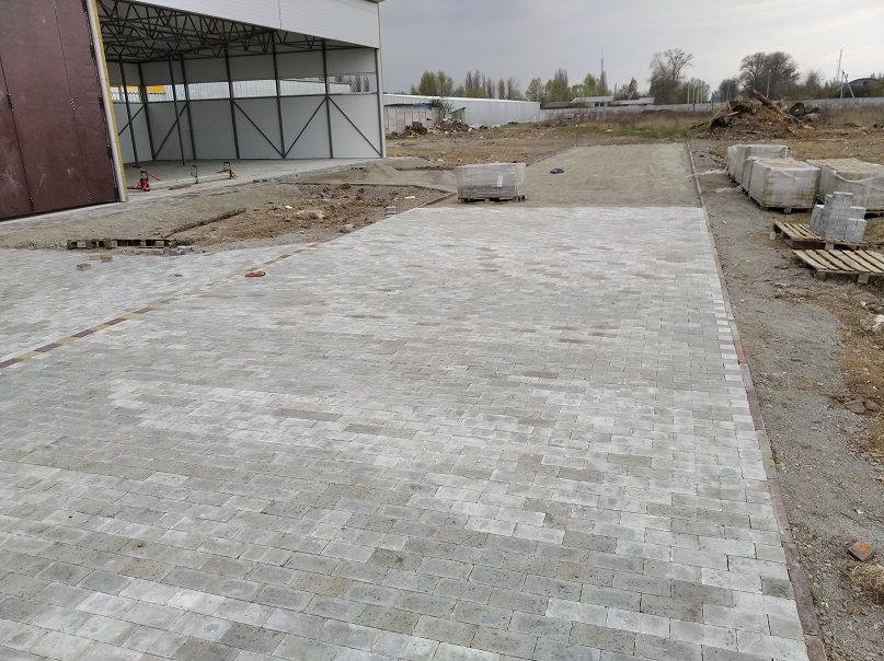

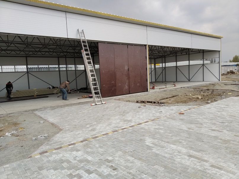

На аэродроме примеряем ворота из стеклопластиковых сендвичпанелей и укладываем тротуарную плитку возле новых ангаров.
Так же на фото видно квадрат пола , покрытого эпоксидным покрытием, который будет в новых ангарах.
А еще там будет комната для приема гостей, душ и туалет😉

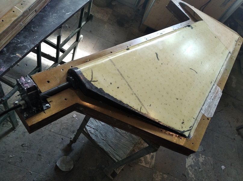

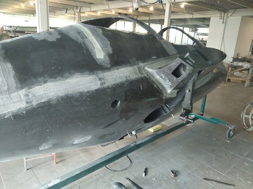

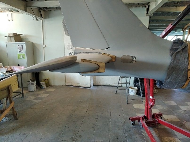

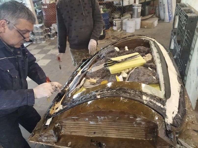

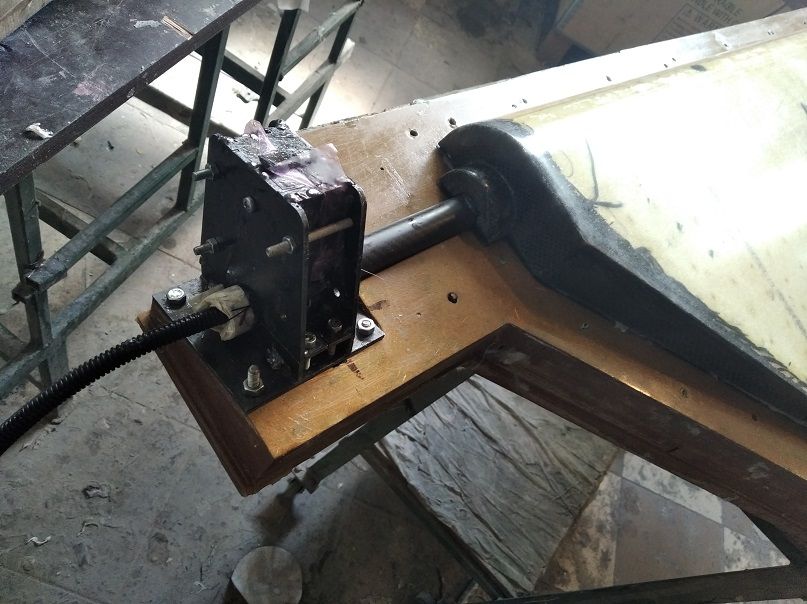

Склеиваем РН на четвертый самолет. Одновременно со склейкой происходит формовка рычага управления РВ из углеткани. Благодаря такой конструкции ось вращения и ось рычага, да и все остальное всегда в том положении, как доктор прописал, и ни как иначе. И не существует такой работы, как " Установка качалки РН" 😳

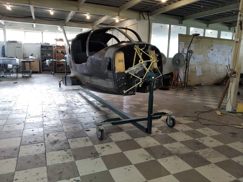

Устанавливаем шасси на новый фюзеляж.

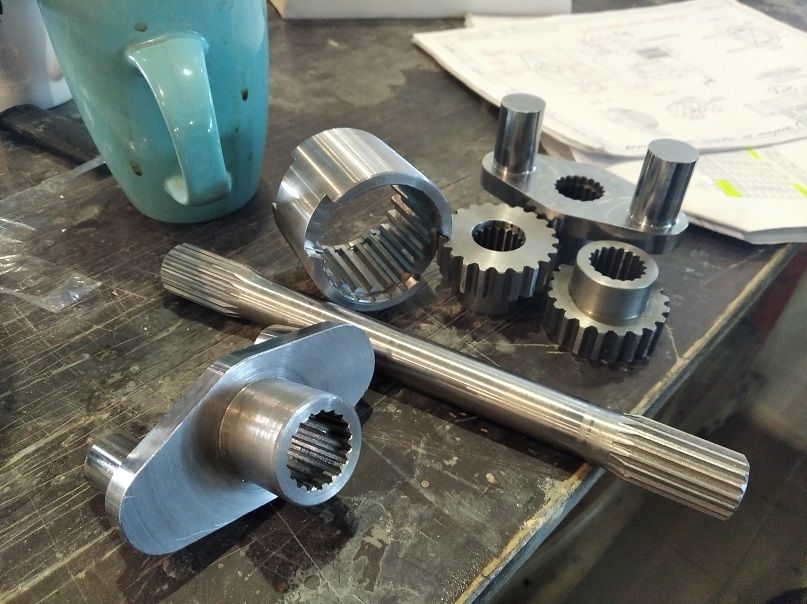

А эти железячки сделали в нашем мехцеху какому то постороннему заказчику. В самолете таких нет🙂. У нас все просто, мы себе такого позволить не можем 😉

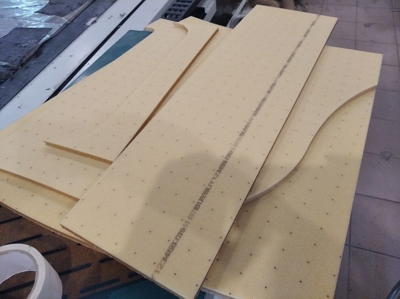

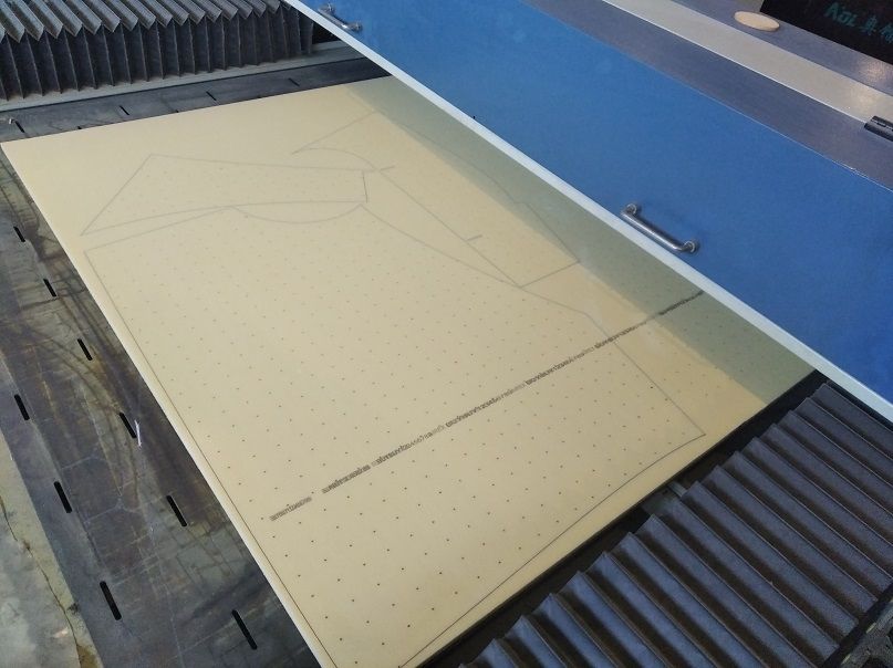

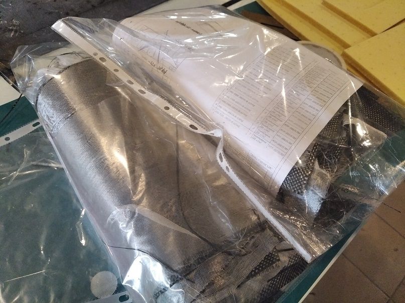

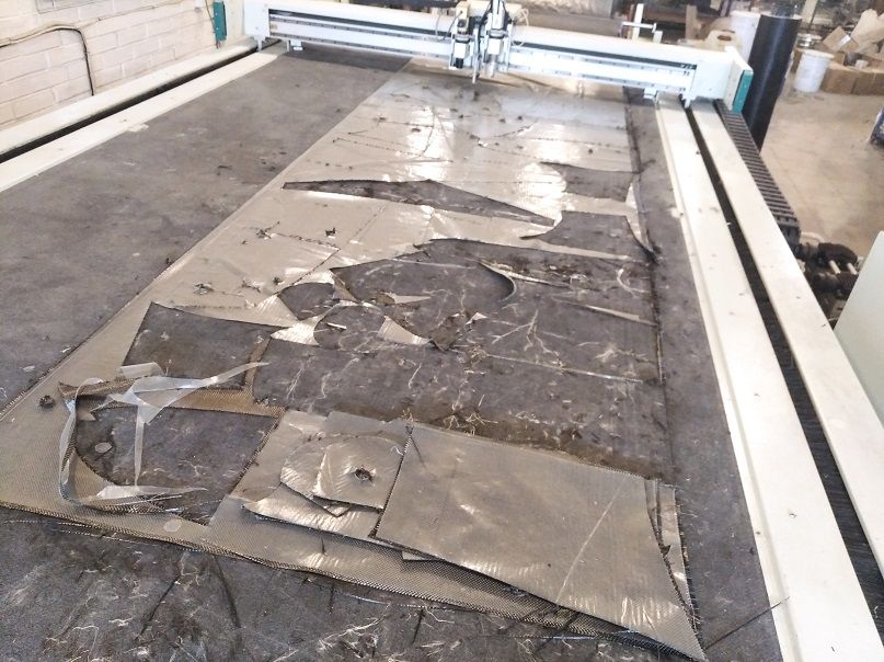

Начали раскрой углеткани и пенопласта на обшивки следующего фюзеляжа. Пенопласт мы кроим лазером и заодно прожигаем перфорацию. Очень удобно и быстро.
А так выглядит раскрой углеткани. Каждый раскрой имеет свое название и количество листов в общей спецификации.

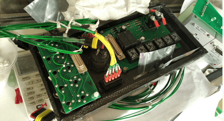

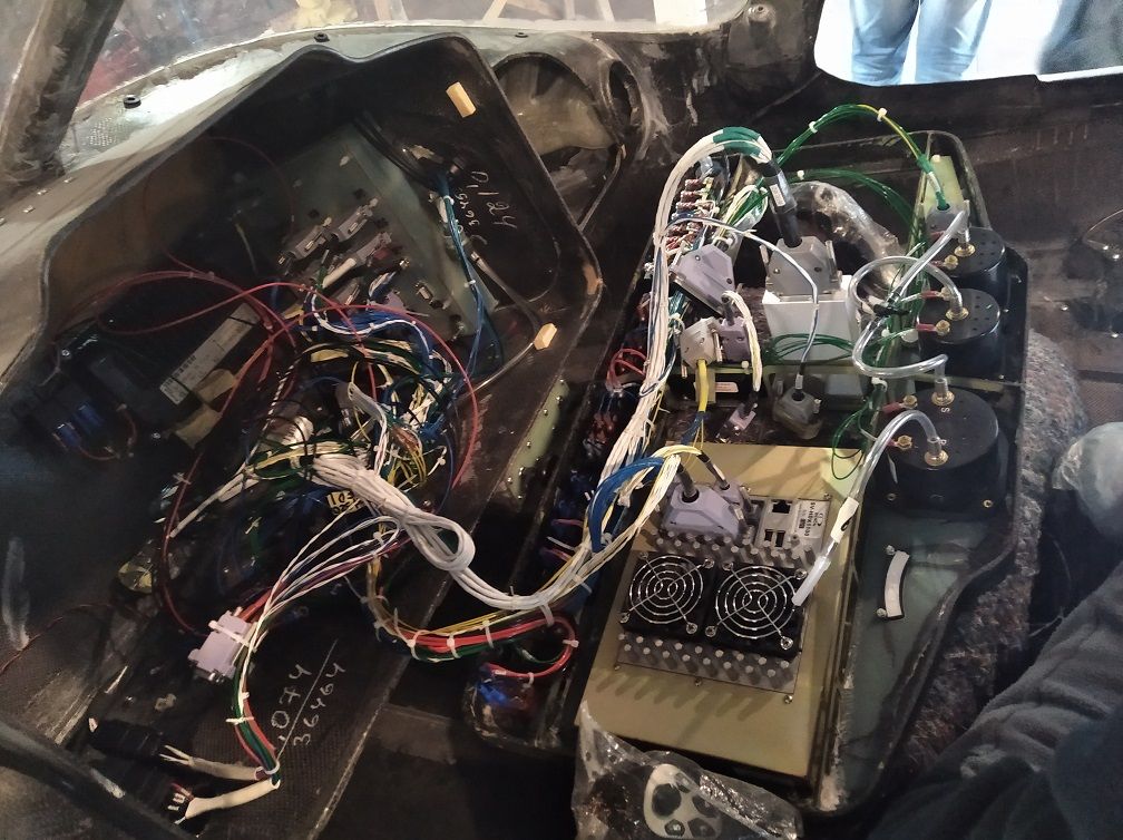

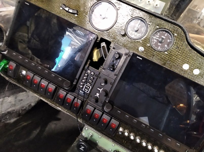

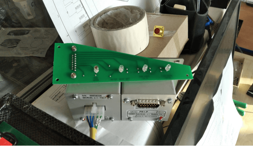

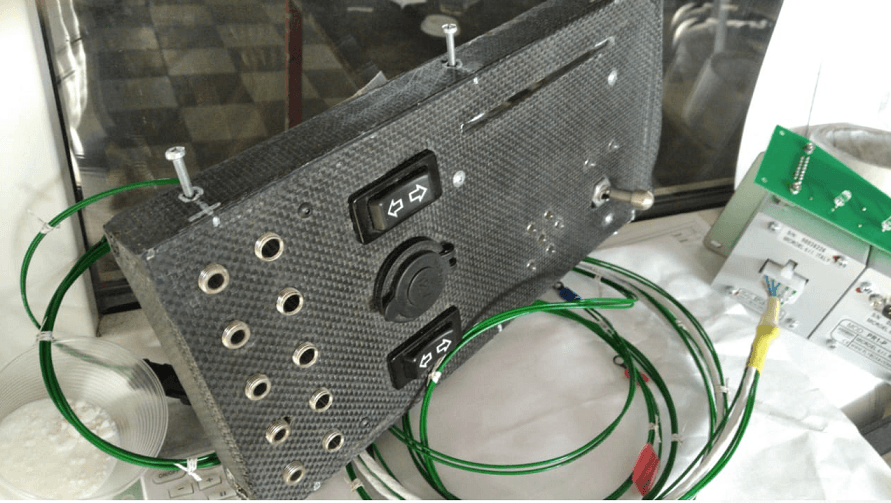

Установили приборы Дайнон ( радиостанция и транспондер застряли на таможне, пока без них ) , подключили проводку, установили все релле.

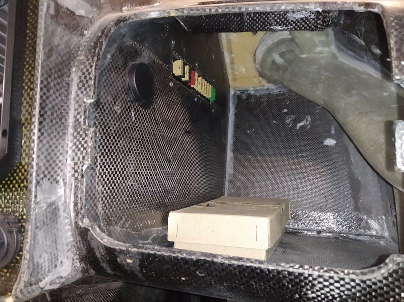

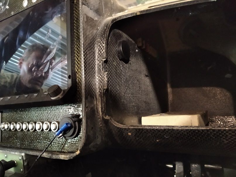

Предохранители, которые не вместились на переднюю панель мы разместили в бардачке. Там же находятся гнезда USB для списывания информации из Дайнонов.

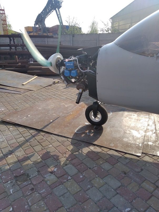

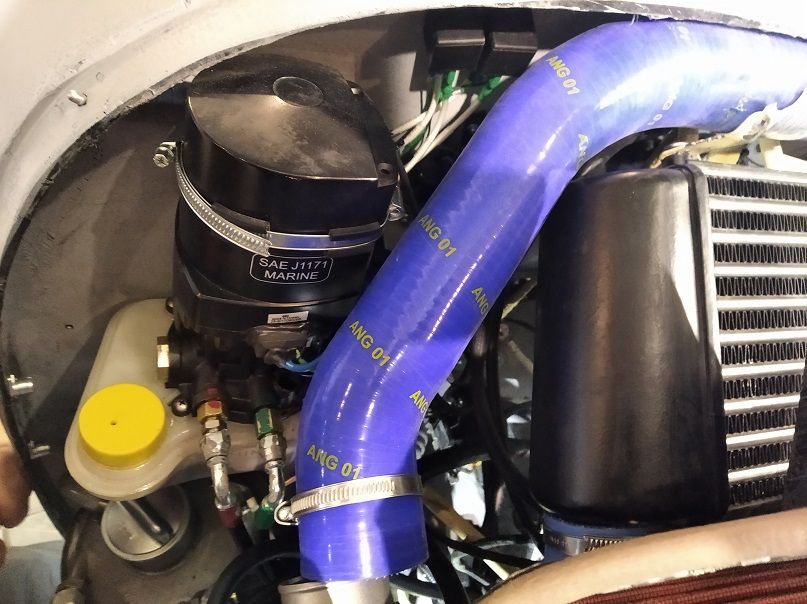

Ну и наконец то сделали первый запуск двигателя на новом самолете
