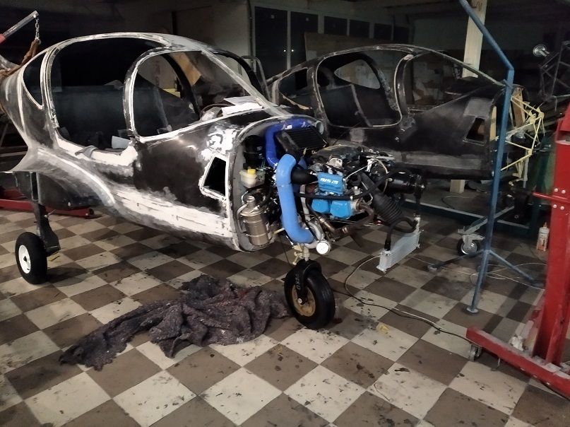

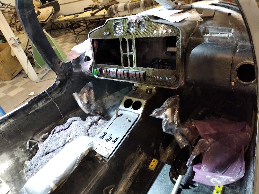

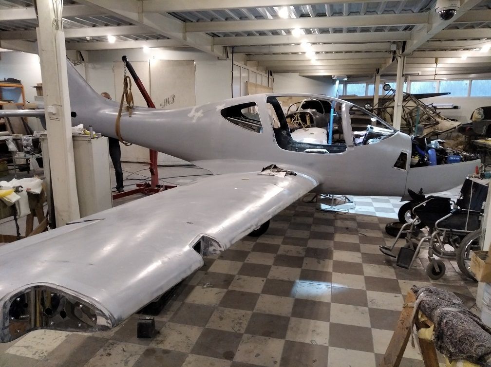

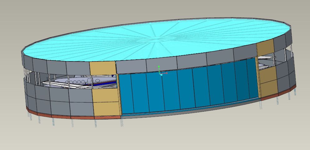

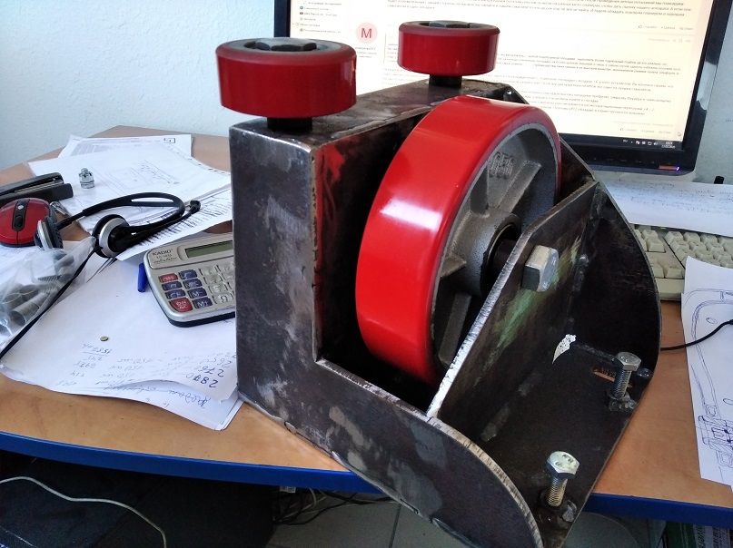

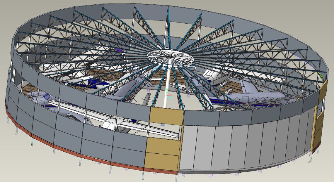

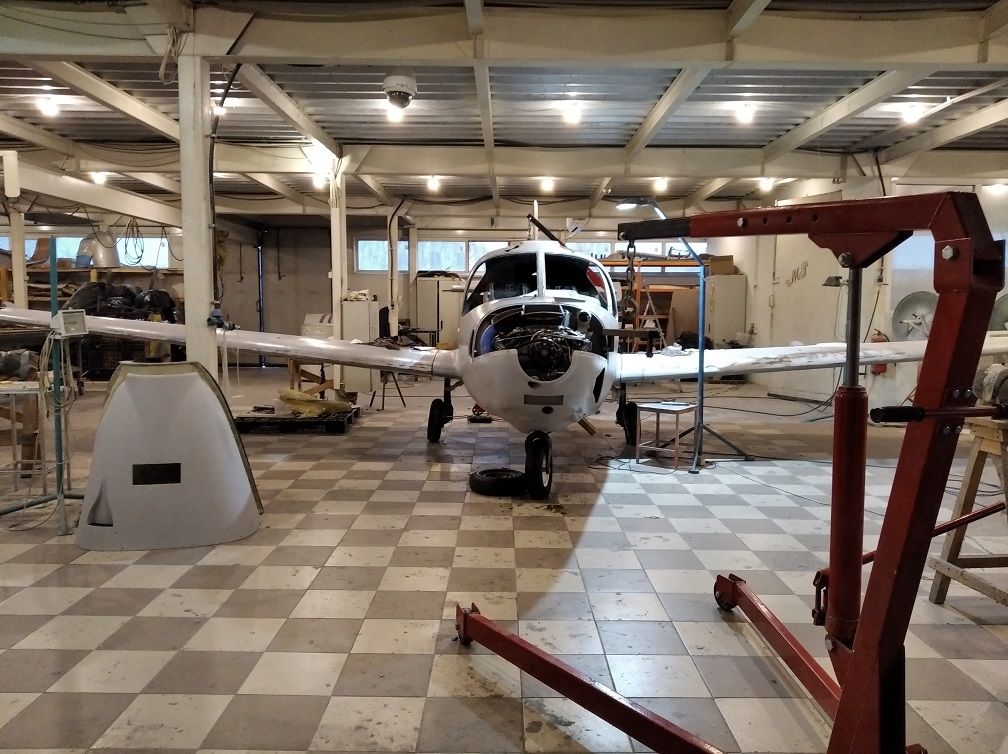

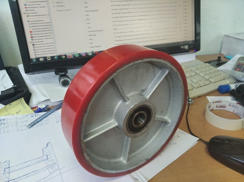

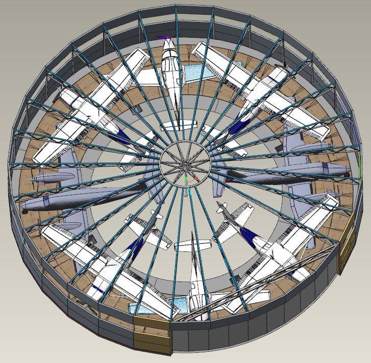

А мы подобрали колеса для нашего кругового ангара, продолжаем клеить створки ворот, начали формовать обшивки консолей пятого , нового самолета АНЖ 01 а так же отрегулировали выпуск шасси и продолжаем установку двигателя
Уважаемый экс Плиточник смотрится сногосшибательно один вопрос по помещению - а как самолетик оттуда выбираться будет? Такое впечатление что ворота остались на первом этаже

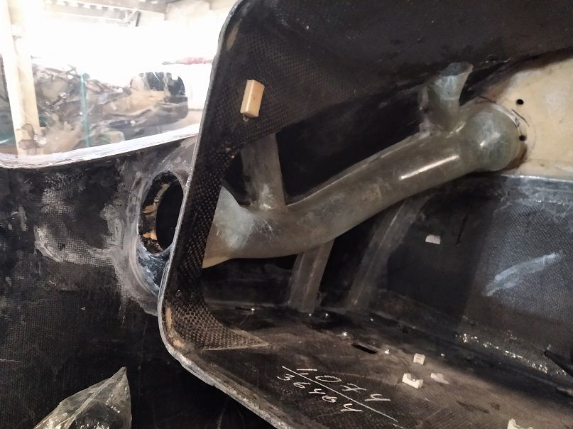

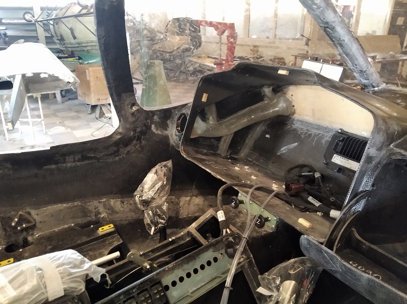

Поремонтировали ЧПУ фрезер , отфрезеровали матрицы для правого РВ с тримером, правого и левого канала воздуховодов.

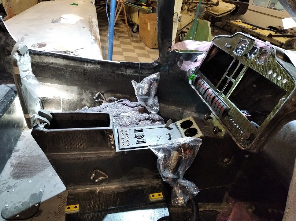

Левый отформовали и вклеили в торпеду.

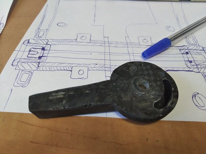

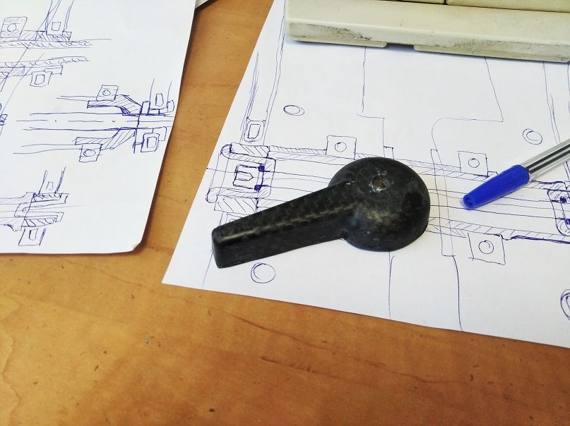

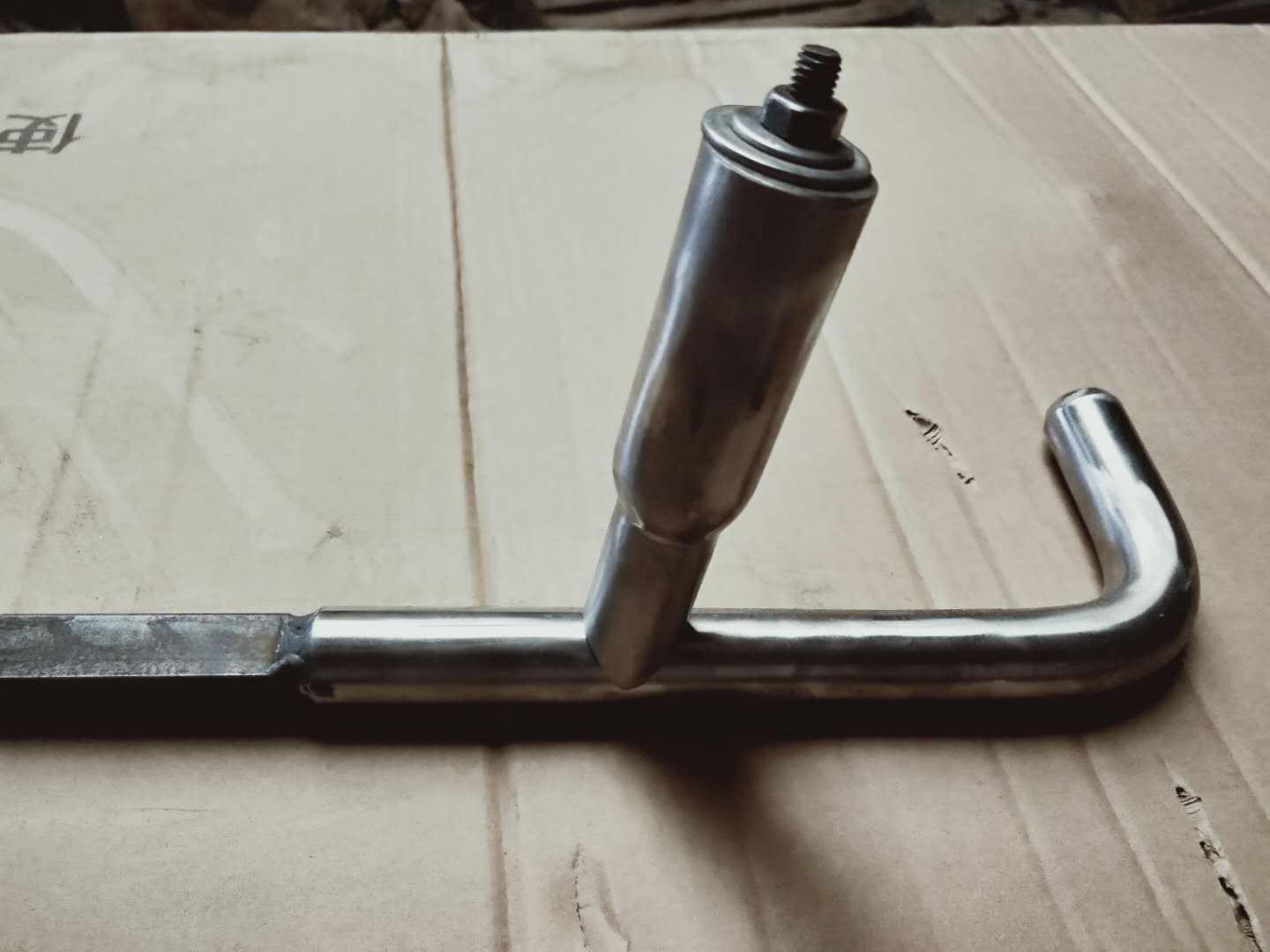

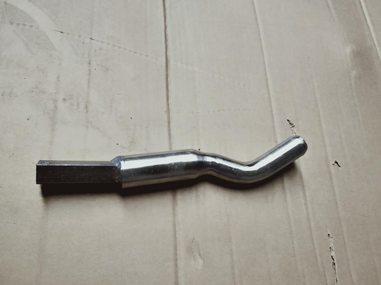

Изготовили внутреннюю ручку закрывания кабины изнутри из карбона по новой конструкции. Нужно найти красный карбон, будет еще интереснее.

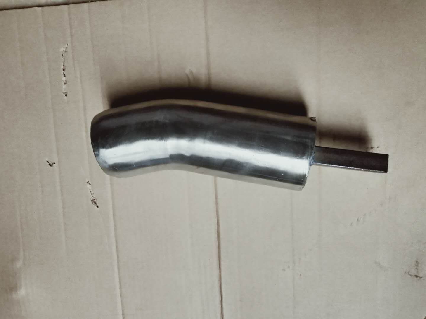

Так же изготовили оснастку для изготовления силиконовых патрубков для нашей системы охлаждения двигателя
Изготовили опытный узел , на котором будет крутится диск в ангаре Карусель. таких будет 64 шт

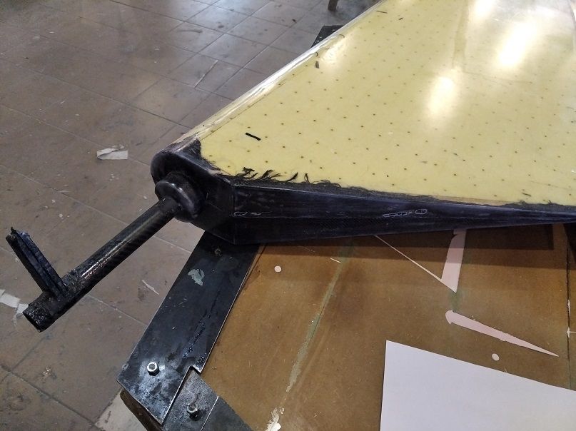

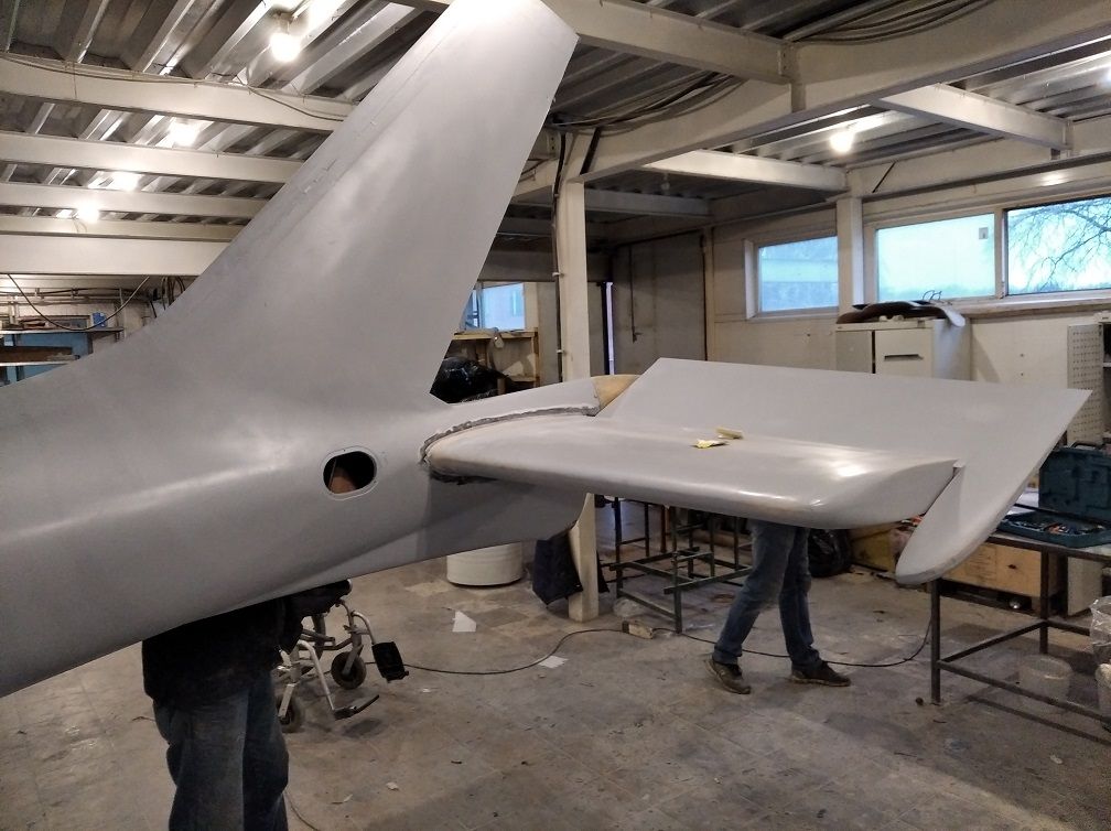

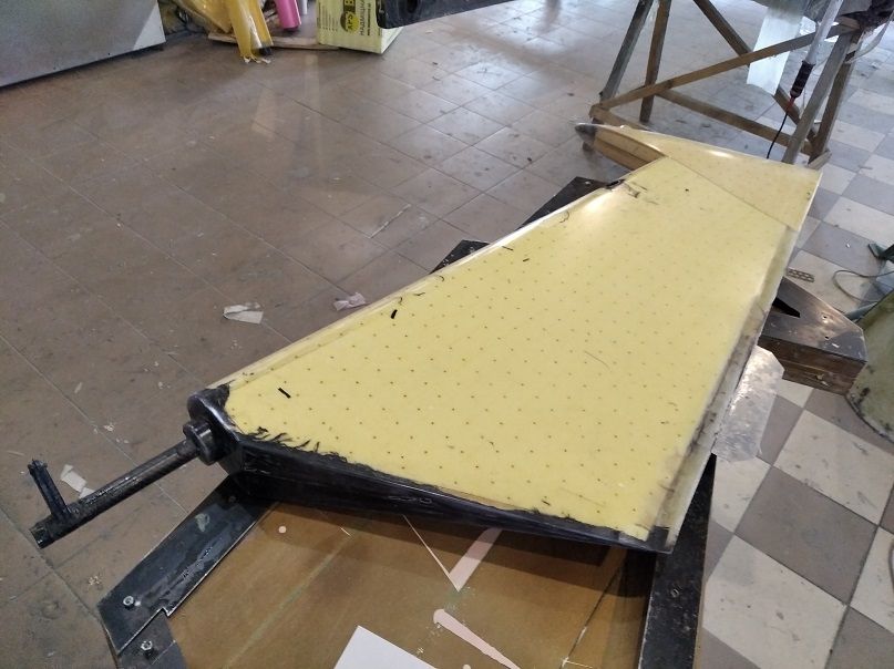

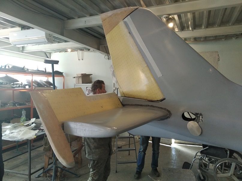

Склеили РН к нашему самолету по новой конструкции. Вес 2330гр с противовесом. Это очень много, но в данном случае вес в хвостовом оперении нам не мешает

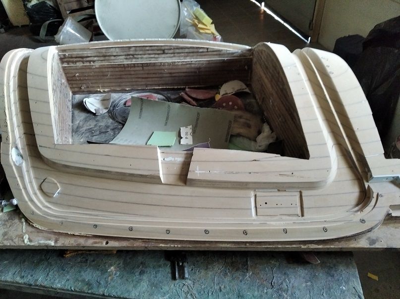

Отфрезеровали матрицу внутренней обшивки левой двери

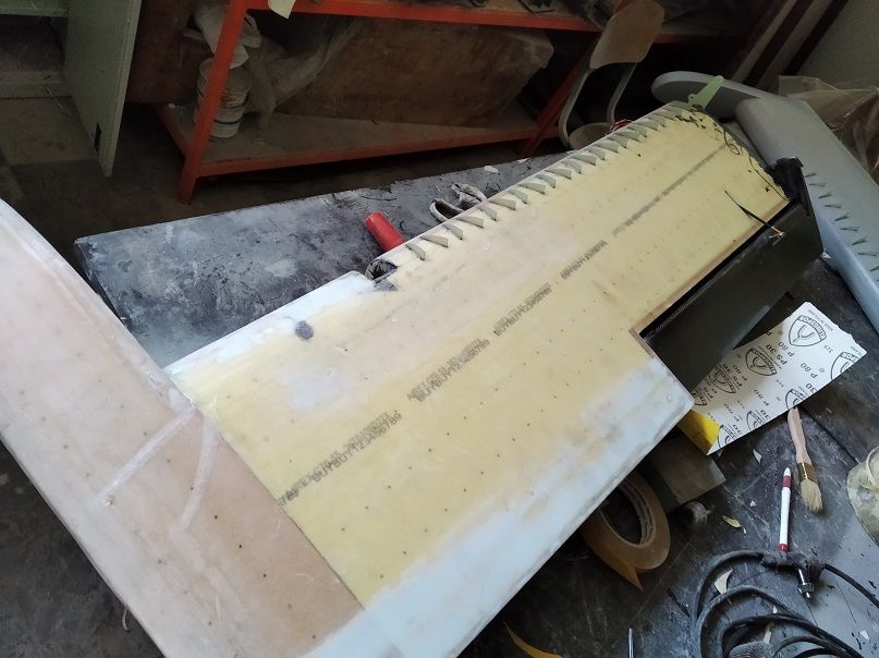

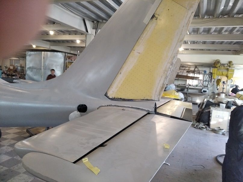

Собрали правый РВ с триммером,

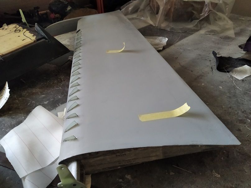

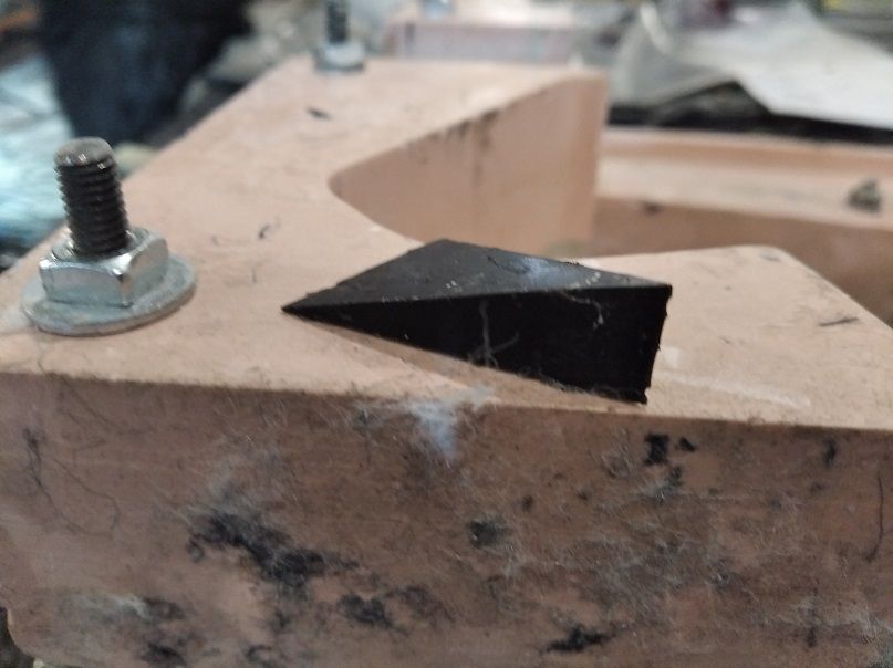

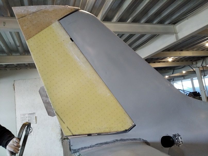

вклеили вирхегенераторы на правый и левый РВ
На прошлой неделе провели эксперимент с вихрегенераторами на предыдущем самолете. У него раньше при слишком передней центровке ( 1-3%) - это если сидит два пилота по 110кг- 120кг примерно, и с закрылками 30% , немного не хватало руля при посадке с выключенным двигателем. Мы приклеили вихрегенераторы немного другой конструкции ( пирамидки высотой 12мм и длиной 40мм ) После этого во всем диапазоне скоростей ( вплоть до 60км\ч ) рулей высоты стало хватать с головой. Кроме этого стало хватать и триммера на РВ.
И те и другие вихрегенераторы специально были разработаны и продуты в программе под конструкцию нашего старого и нового РВ.
В прямолинейном полете они больше, чем на половину прячуться в щель, чтоб не создавать сопротивления, и выходят в поток при отклонении РВ вверх больше 10* и до 25* и увеличивают эффективность РВ примерно в два раза🙄🙄🙄
Аэродинамика - это удивительная сила.😍

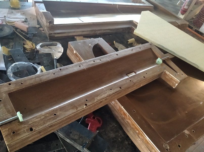

Подскажите, матрица из акрилового камня или мне так кажется?
Не большие ( до 2-5 дм3 )матрицы делаем из модельной плиты, она очень дорогая 6-7 Евро за дм3, а побольше из чего Бог пошлет
👍 Вот это называется "делать с умом"!

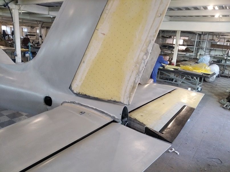

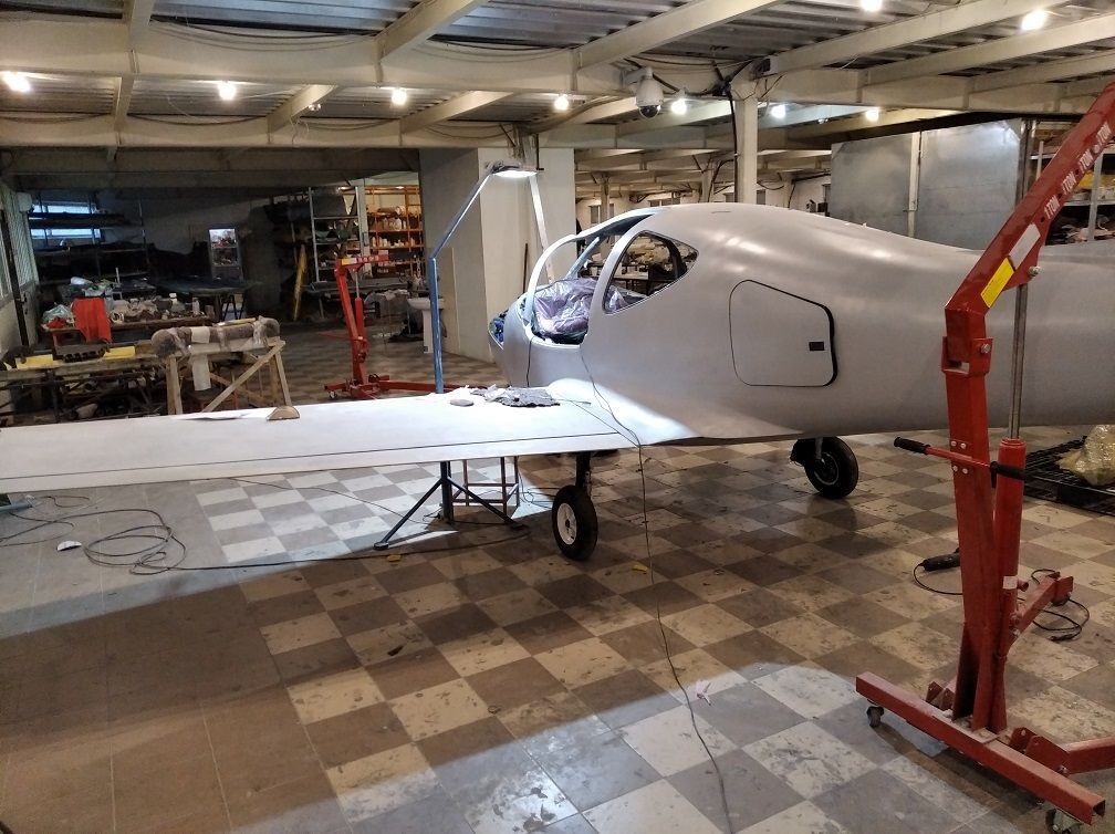

Устанавливаем на самолет РН и РВ

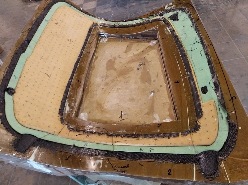

На фото видно отверстия в пенопласте. На новых деталях мы их начали прожигать лазером по программе, во время раскроя пенопласта. А раньше пробивали фанеркой, с забитыми в нее гвоздями, что не очень удобно и иногда об этом забывая😢

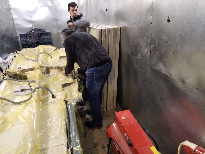

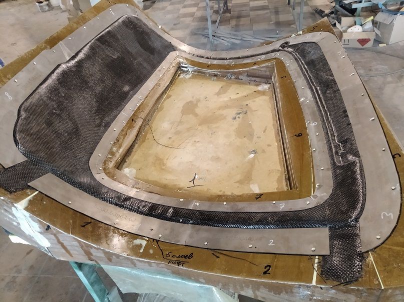

Так выглядит матрица перед тем, как установить вакуум. Все поверхности , которые будут склеиваться накрыты металлическими фланцами для сохранения точной геометрии. Единственное, что забыли - положить под фланцы лавсан😢. Но это замечание уже сделал и следующий раз лавсан так же пойдет в программу раскроя
