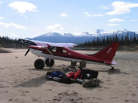

Топливная эффективность транспортного средства оценивается как расход топлива для перевозки единицы веса груза на единицу расстояния.
А-36: вес нагрузки 176 кг , путевой расход = 9.9 л/100км на скорости = 142 км/ч.
Удельный расход топлива - 0,0005625 л/кг/км.
Патриот: вес нагрузки 345 кг, путевой расход = 9.2 л/100км на скорости = 182 км/ч.
Удельный расход топлива - 0,0002667 л/кг/км.
Glasair Sportsman: вес нагрузки 453 кг, путевой расход = 12,97 л/100км на скорости = 248 км/ч.
Удельный расход топлива - 0,0002863 л/кг/км.
По этому критерию А-36 представляет собой самолёт для бедных. Богатые обычно умеют считать деньги.
Патриот чуть лучше Glasair Sportsman по удельному расходу, но при этом Спортсмен проще по конструкции (меньше систем), прочнее, имеет ресурсный двигатель и может летать со слабо подготовленных площадок среди кустов.

Как бы нужно сравнивать одноклассников...
Самолеты разные и задачи выполняют разные...
Для осмотрительных бедных, которые ценят свою жизнь и понимают, что такое отказ единственного  двигателя. 36-й двухмоторный.  😱 И не забываем о оборотах крейсерского режим. В сравнении. А так, зачем равнять эти самолёты? Что и кому доказывать? Вот когда Юра купит Патриот, а экс Саша 36-ю или ещё какой Аэропракт, вот тогда можно будет сказать кто и куда. Разные машины. Для меня А-36 в этом конкретном случае, был лишь контрольным логером, точкой отсчёта.
