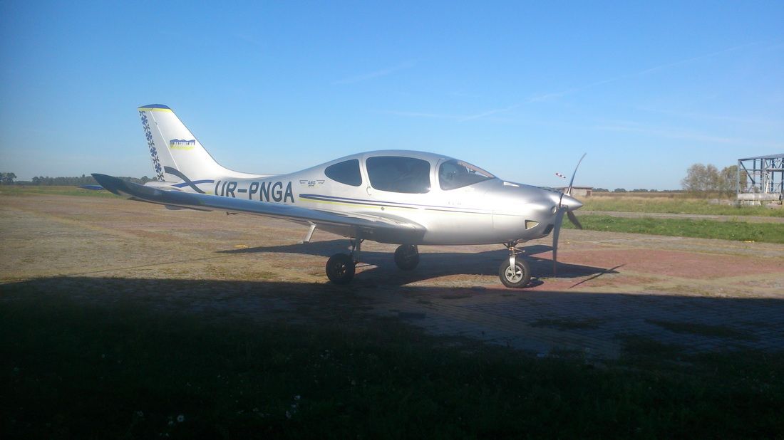

Результаты следующие:
А-36 вес пустого = 552 кг, топливо заправили = 23.5 кг, израсходовано = 4.8 кг = 6.4 л, длина маршрута = 64.4 км, путевой расход = 9.9 л/100км на скорости = 142 км/ч.
Патриот вес пустого = 443 кг, топливо заправили = 26.9 кг, израсходовано = 4.7 кг = 6.2 л, длина маршрута = 67.3 км, путевой расход = 9.2 л/100км на скорости = 182 км/ч.
Поздравляю Александра Головоча и Михаила Волынца с выдающимися характеристиками самолета Патриот!!!

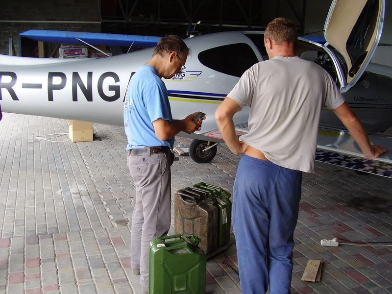

Подготовка к тестированию
    76 КБ · Просмотры: 246
    82,8 КБ · Просмотры: 288
    75,6 КБ · Просмотры: 245

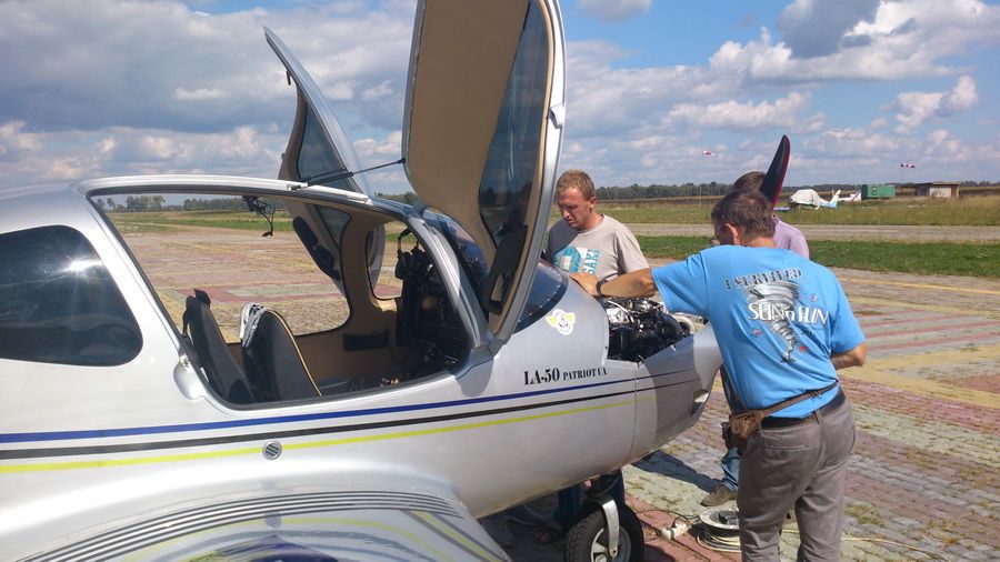

Замена реле регулятора:
    83,4 КБ · Просмотры: 249
    60,8 КБ · Просмотры: 258
    75,9 КБ · Просмотры: 249

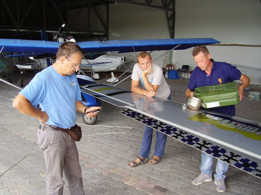

Взвешивание бензина...
    89,6 КБ · Просмотры: 255
    105,1 КБ · Просмотры: 311
    86,2 КБ · Просмотры: 260
