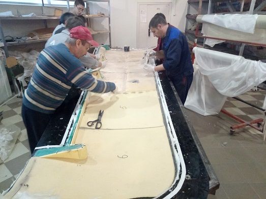

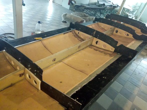

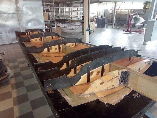

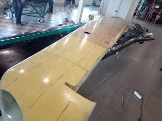

Вклеили лонжерон и нервюры по кондукторам. На это ушло 800гр смолы

Саша, а почему гелькоатом не пользуетесь?
Какую смолу на выклейку и какой клей на склейку используете?
Сколько слоев и какой ткани во внешнем слое? Нежно очень выглядит. Жесткости хватит, чтоб, допустим, пальцем не проминаться?
проминается на ура , там один слой 163-й ткани, только в корневой части 3 слоя по моему всего 60 -70 см.
Гелькоут - лишний вес. Раньше мы матрицу покрывали грунтом, а на грунт выкладывали обшивку. Но под грунтом мы не заметили воздушных пузырей, которые вскрылись позже, как оказалось, по причине того, что формовали летом и в цеху было 27*С, и смола начала схватываться. После этого в авиацеху установили три кондиционера и перестали грунтовать матрицу и у нас видно все огрехи, если они есть. Гелькоут тоже будет все скрывать.
Формуем с 619-й, а клеим 153-й.
... Жесткости хватит, чтоб, допустим, пальцем не проминаться?
Смотря какой у кого палец  ;D , но я с моими 130 кг на крыле стою 😀
Александр, мировая практика - растить и тренировать формовщиков, чтобы видели любые пузыри и попросту их не допускали. Как минимум, иметь в бригаде ответственного мастера, который даже пузырь в спичечную головку замечает на раз. В норме все такие должны быть. И ламинировать по "только вставшему" грунту, нанесенному рано с утра.
У вас же тонкая выклейка, готовое изделие прозрачное совершенно. Как там можно не увидеть пузырей? Особенно на черной матрице, которая так здорово контрастирует любые неравномерности пропитки?
Управляемая температура в формовочном зале - очень правильно и хорошо. И зимой тоже. Чтобы формовщикам в любой сезон года не задумываться, в какую сторону поведение смолы поменялось. 20[sup]о[/sup]С зимой и летом, вот это по-европейски.
Интересно, вы пенопласт прямо на влажную обшивку клеите, или в три приема - сначала внешнюю ткань, потом, после ее отверждения, пенопласт, потом внутреннюю? Или в два?
В том то и дело, что если не применять грунтовку и гелькоут, то в сендвиче видно все пузыри ( обшивка прозрачная, если не считать пенопласта ), и потом их можно закачать смолой, хоть это и муторное дело.
Формуем два слоя, тут же пенопласт и еще один слой + усиления 4 слоя, где нет пенопласта. Все за один раз и ставится вакуум. Я заметил, что могут быть пузыри,
1. если не успеваем поставить вакуум за 3-4 часа,
2. жарко в помещении- тогда еще время короче,
3. пенопласт слабо продырявлен,
4. пенопласт продырявлен, а потом попал в печку и нагревался для формования кривых поверхностей ( дырочки уменьшаются )
Ламинировать по грунту будем попозже, когда научимся с гарантией 200% делать без пузырей. :STUPID

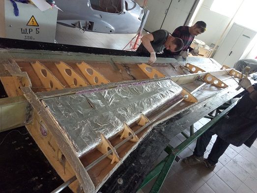

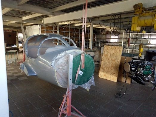

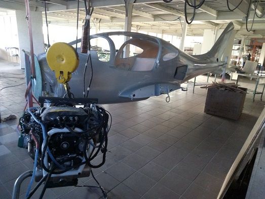

Так же склеили правое крыло на ЛА50М и покрасили фюзеляж. Полиэтиленовый бак , изготовленный методом ротационного литья , обвернули фольгой , на всякий случай, и подключили к общей металлизации
