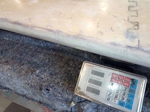

Склеили левую концоль крыла. Предварительно вес получился 34.300 кг, что как минимум дает экономию веса в 10 кг на концоль.

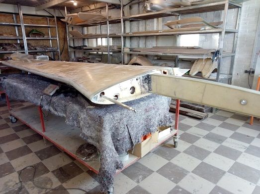

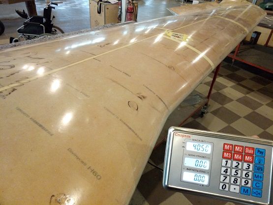

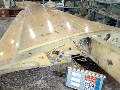

Установили закрылок, рельсы, тяги , вал закрылка, элерон с качалками и тягами. На элероне противофлатерный груз 550 гр оказался великоват, ( элерон торчит вверх ) , вес краски тоже не спасет, придется высвердливать примерно 60 гр.
Вес консоли получился 40.500 кг. Это примерно на 12-15 кг легче, чем предыдущие. :~) Еще добавится шпаклевка, покраска, наверное с 5 кг :'(  + крышка бака, бано и датчик уровня топлива

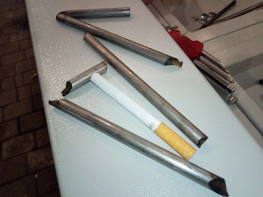

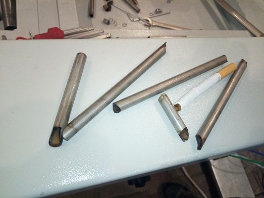

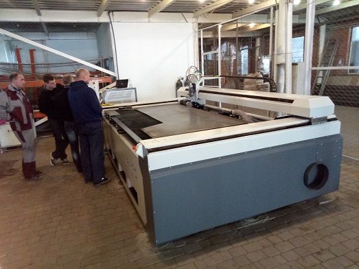

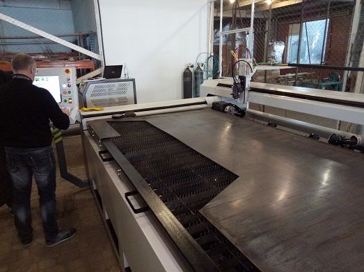

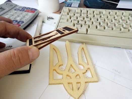

Установили лазер с приспособой порезки трубы. Учимся писать программы. Надеюсь, качалки, РУСы и кронштейны пойдут побыстрее,  🙂 а то каждый заказ на порезку приходилось ждать неделю, а трубу у нас никто не режет
Видео работы станка https://cloud.mail.ru/public/DQ6t/AEaC6ir3p
    40,1 КБ · Просмотры: 284
    40,2 КБ · Просмотры: 294
Класс очень красивенько режет Замечательный станочек
Андрей  😱 не уводите наше исконно народное творчество, во тьму  🙂 Режет, но во-первых, не очень видно как. Фото сделано на телефон. А во-вторых, станочек совсем не для такой работы. АлександЕр просто экономит. Считая, что буржуи денег не считают. ;D А они считают, поэтому и рынок контролируют. И поэтому приходится обращаться и тратиться ещё и на транспортные расходы. А станочки, которые режут как надо, уже отработаны по технологии. Вот к чему надо направить все усилия. 🙂
http://vr3.ca/gallery.html

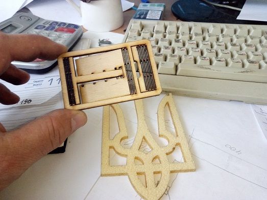

Ну и какую из этих   http://vr3.ca/gallery.html  трубок наш станок не вырежет ?   ;D  Только резко, пока настройщики еще у нас. Там нужно уметь написать программу управления лазером. Сперва стеклоткань он не видел, теперь прозрел :STUPID
Это фанера 5мм и пенопласт Дивиничел 5мм

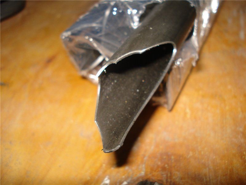

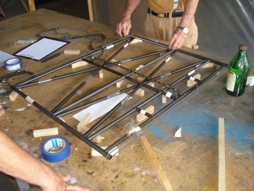

Вопрос не только в конкретной форме разделки, а в том, что бы собрать вот такую плоскую конструкцию используя два, три амортизатора, и без единого зазора. 🙂 Или трубка на втором фото  для кластера из пяти труб так же без единого зазора. Александр, на ваших сварных кронштейнах, как видно из фото, сварщик заливает щели и по несколько мм. 😱 Не потому что руки из попы  🙂 потому, что изготавливаете на коленке. Хоть и дёшево, по-нашему.  Кортензиан, во-первых разрабатывает под технологию, вплоть до снятия фасок под толщину стенки трубы, а во-вторых, труба просто протирается и в режиме точки устанавливается на место. Стапель требуется условный. В этом деле, универсальных станков, не существует. А вот фанерку, это как раз его прямая обязанность.
Поэтому и заметил Андрею, что бы не укреплял Вас в вере в свою прозорливую смекалку. Она есть, но еще не для сертифицированной авиации.  🙂

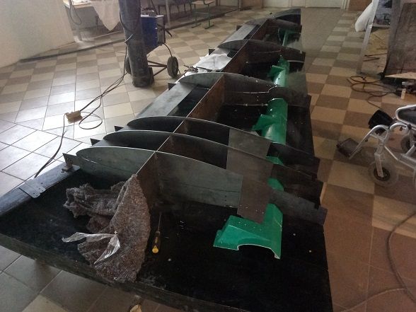

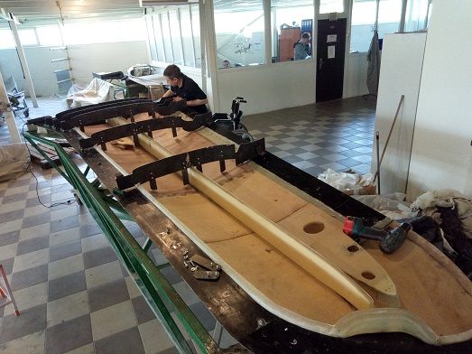

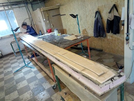

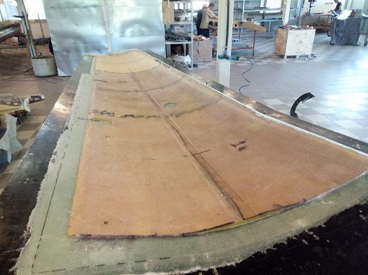

Дорабатываем матрицу нижней обшивки правой консоли. По кондукторам, вырезанным на нашем лазере , ( а не с помощью рулетки, как прошлый раз  😉 ) устанавливаем ( приклеиваем ) матрицы для формовки дифлекторов одновременно с нижней обшивкой крыла. Данный метод позволил сэкономить на левой консоли по весу ок.3 кг + убралось кучу технологической неточности   :~)
Так же доделываем матрицу правого лонжерона.

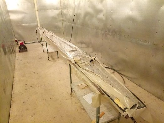

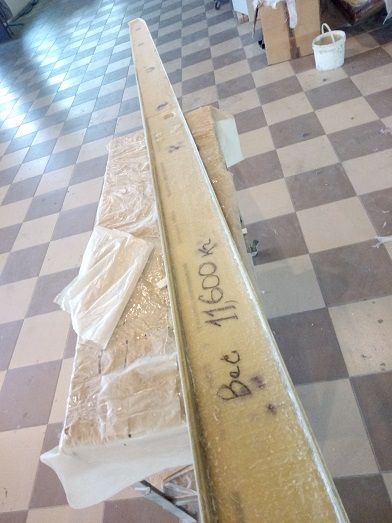

Отформовали лонжерон правого крыла. Немного уменьшили количество слоев , с 13*163 на 10*163 по обе стороны пенопласта, между верхней и нижней пултрузией, в самом нагруженном месте, где лонжерон выступает из обшивок.  Вес получился 11600 гр.

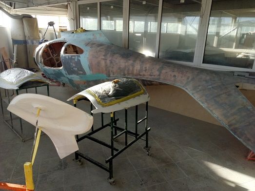

Так же готовим фюзеляж к покраске с применением минимального слоя шпаклевки

Изготовили верхнюю обшивку правой консоли. Вес 7100 гр. Готовимся приклеить лонжерон и нервюры
