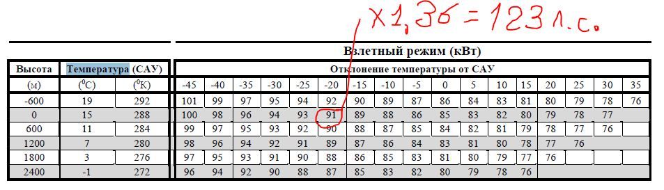

для 914 ротакса? так что товарищь без башни переносите пари на лето  😉

самолет А-33 зимой(мощность выше) на 914 ротаксе разгоняли до 270..280км/ч в горизонте на 5800. (видео заснял только разгон до 240 на 5500)тут по факту клон А-33 с немного увеличеной кабиной, но убираемое шасси, так что 915 ротакс тем более зимой выдаст 150..155л.с. так что 300 думаю будет лететь.
Я с пионером-400 с 914 эксперементировал - в 270 упирается и все.  915 зимой сильно больше выдавать не должен -там комп должен по IAT урезать наддув. Но вы правы - т.к. потребная мощность является одним из условий спора -  тестовый полет целесообразно делать в условиях , близких к ISO 3046 . (+25 за бортом)
Если наддув по холоду не урезается - то в погожий зимний денек в -20 движок выдаст на взлетном 150 сил.
