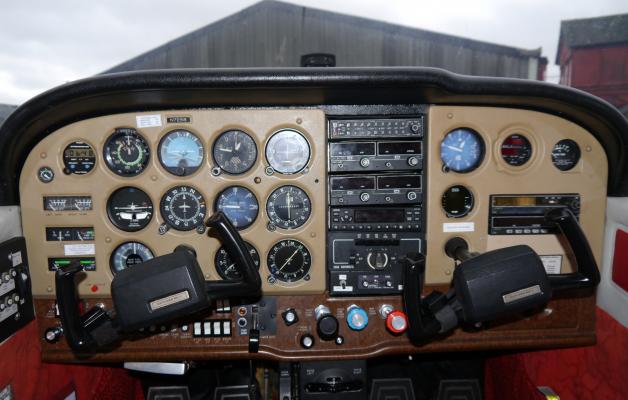

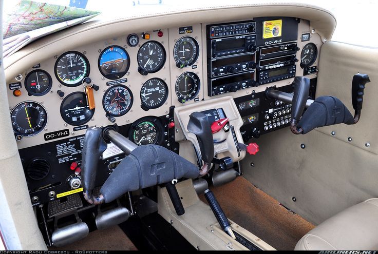

На Пайперах в основном стоят классические РУД, на Цесснах в основном РУД типа "тяни-толкай". Много летал на тех и других - большой разницы не вижу. Хотя эстетически мне больше нравится классический РУД.

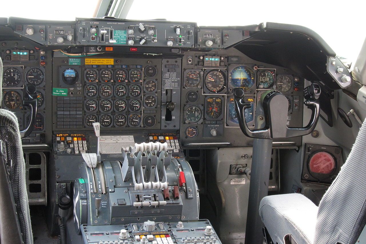

На лайнерах могли бы сделать как угодно (штурвалы уже поменяли на джойстики) - но РУДы прежние.
Тем более, что на многомоторных самолётах будет проблематично синхронно "двигать" РУДами системы "Тяни-Толкай".

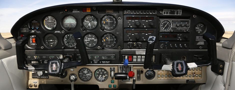

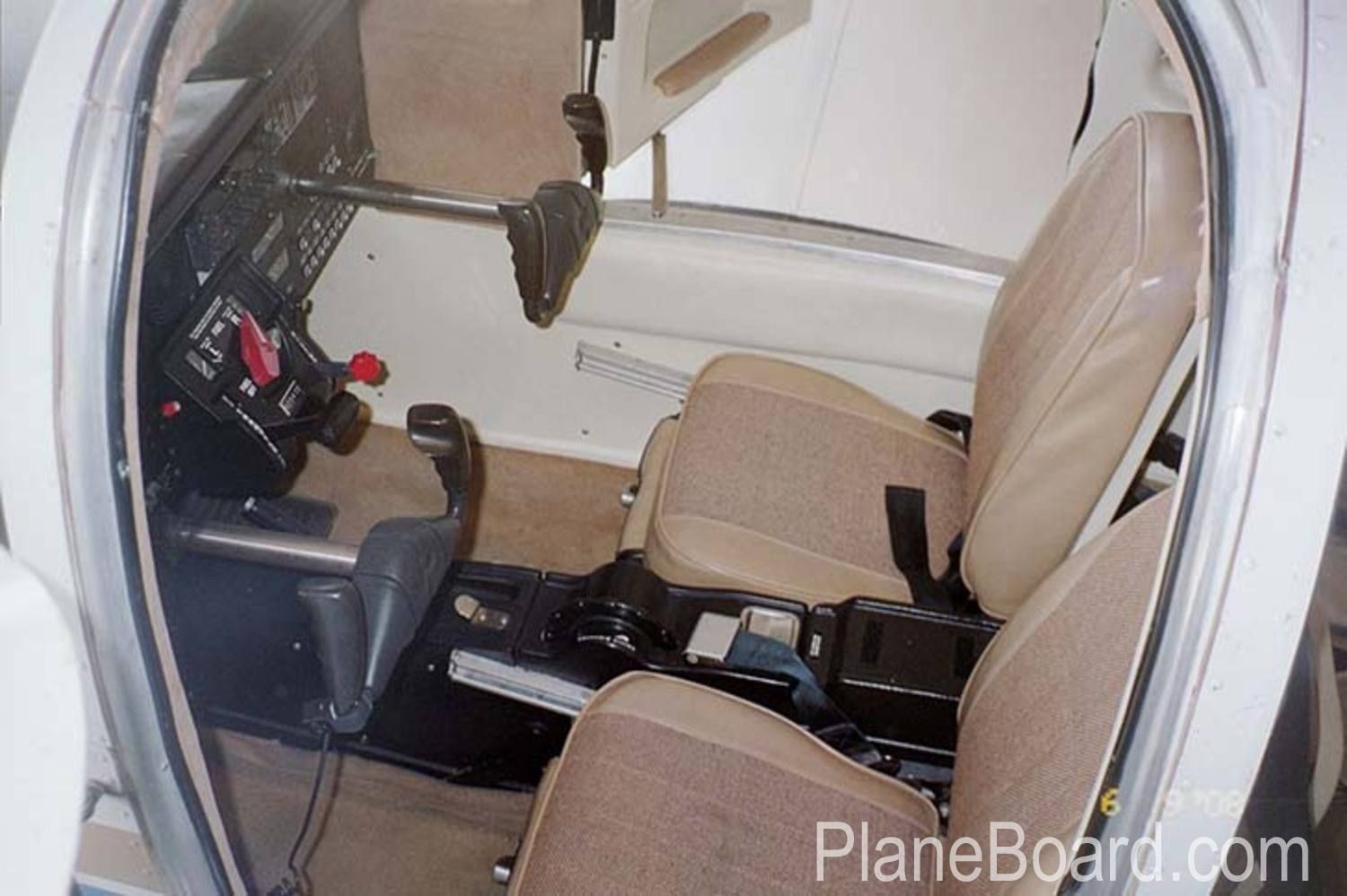

оптимальное место для классических и тянитолкающих РУДов отличается. Собственно, этим и объясняется тип РУДа на Цесснах, когда в тесной кабине правильный РУД мешает
Не совсем согласен.
Ширина кабины на Пайперах не всегда шире Цессен. Просто Пайпер никогда не ставил "кнопочные" РУДы, а Цессна почти на всех легких самолётах использует "шприцы"(как сказал Плиточник).
Я вижу это как Trade Mark для каждого производителя.
Этому свидетельство, что на маленьком самолёте Piper Tomahawk(кабина не шире, чем на С-150/152), стоит классический РУД.

Не совсем согласен.
И я с Вами не согласен.
Вот, посмотрите на свою же картинку: я за оптимальное положение РУД принимаю такое, когда просто опуская руку, оторвав ее от штурвала, натыкаешься прямо на РУД; шприц, наоборот, постояннов поле зрения и хватаешься за него с учетом этого фактора. На картинке же, нормальный по конструкции, РУД сдвинут вперед более, чем необходимо для полного комфорта им пользования. Прикиньте положение РУД на истребителе, напр. Су-27 и мысленно переместите его под правую руку - это и есть его место.
P.S. Хотя, если торчащая вверх, палка с черной ручкой и есть РУД - речь должна идти не о месте, а о форме, чтобы опущенная рука ложилась на РУД без необходимости поворота кисти для захвата этой палки.
