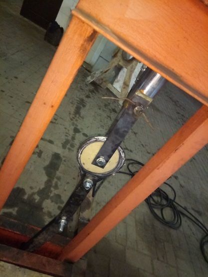

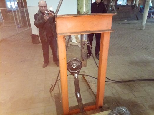

Провели эксперимент, чтоб определить нагрузку, которую держит уголь. Образец разрушился при 4200кг, что более, чем 50кг\мм2 при сжатии
    32,7 КБ · Просмотры: 216

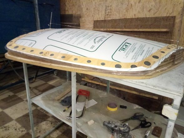

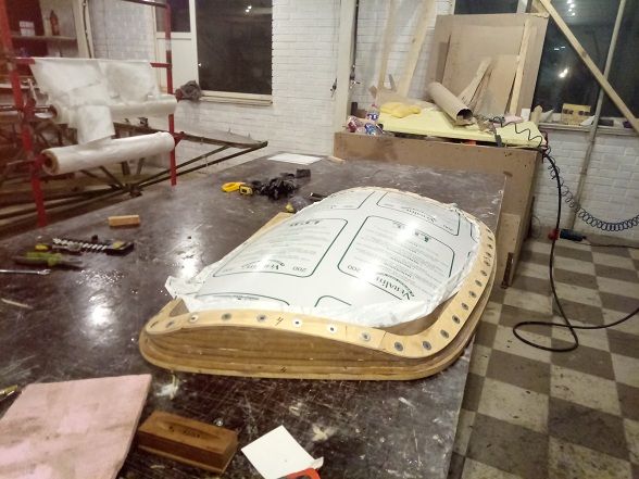

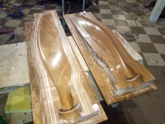

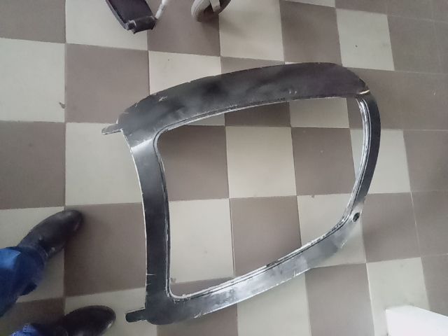

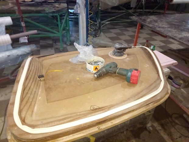

Изготовили пробные матрицы для лопастей нового, скоростного ВИШа и приспособы для формовки стекол в двери
    50,6 КБ · Просмотры: 168
    46,5 КБ · Просмотры: 171
Выдули стекла на двери.

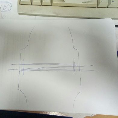

Подскажите, пожалуйста, должна быть тема, где обсуждались разные конструкции лонжеронов и стыковки крыльев с фюзеляжем

А что, есть желание скорректировать существующую стыковку?

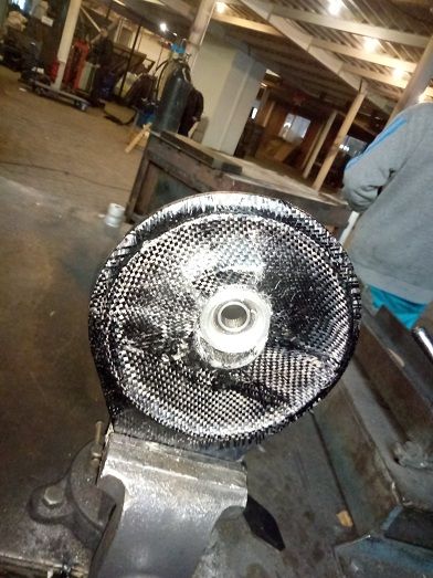

У нас усилие в конце лонжерона передается через палец в торце лонжерона  на подшипник в корневой нервюре, а с нее на лонжерон, такой же подшипник на корневой нервюре , рядом с этим,  передает подъемную силу на палец в бортовой нервюре.
А хотелось бы это усилие передать сразу на лонжерон и заодно пальцем вдоль оси полета передать подъемную силу крыла на переднюю и заднюю стенку короба лонжерона. Но как сделать такие соосные отверстия ? и главное как быть с перемещениями, которые возникают, когда лонжероны изгибаються ?
Так же хотелось бы спрятать конец лонжерона в тело другого лонжерона, чтоб получить более прямую линию и сузить короб лонжеронов
Существующую конструкцию уже изменили и корпус подшипника вставили непосредственно в корневую нервюру без металлического кронштейна . Для этого провели испытания и остались довольны . Сендвич 1.0+20+1.0 с угля и пенопласта выдержал корпус подшипника диаметром 40мм до усилия 4.2т.
    13,6 КБ · Просмотры: 169

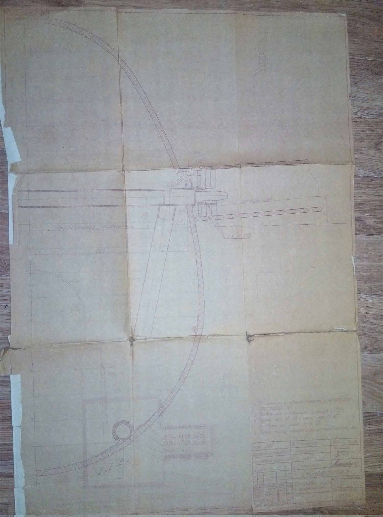

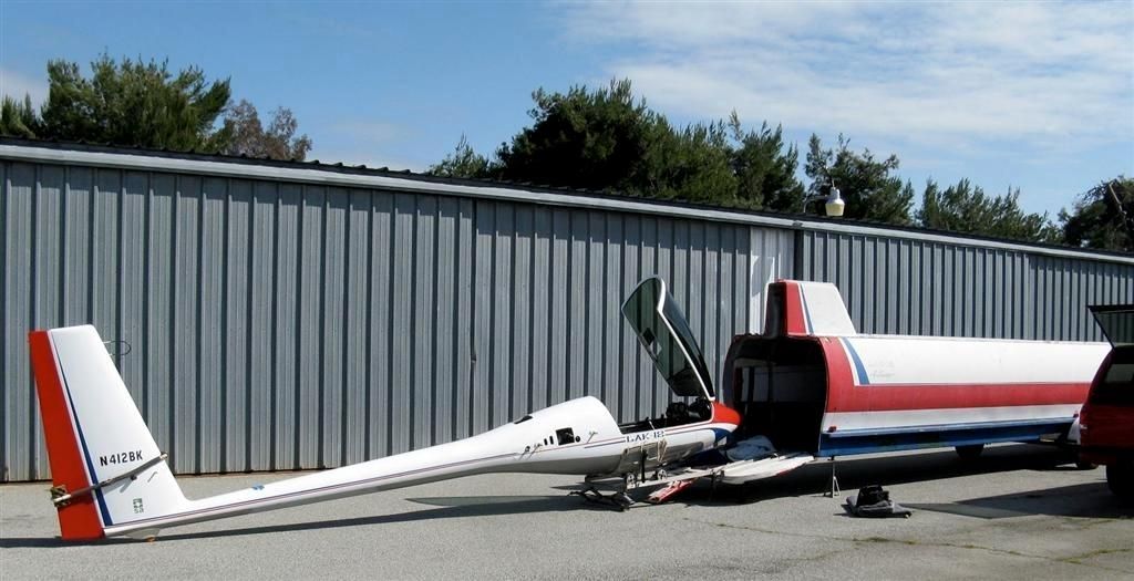

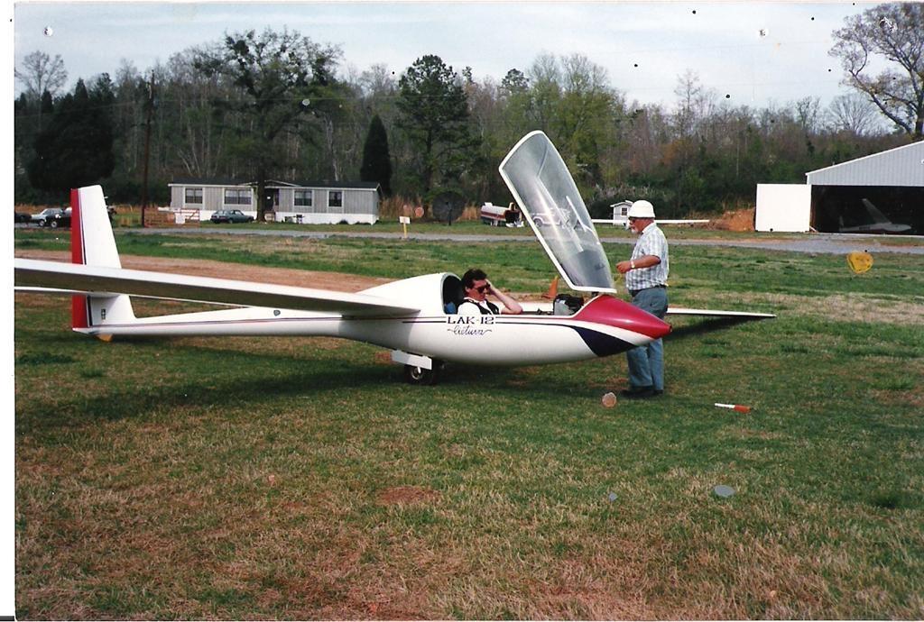

Такая схема стыковки крыльев была использована на планере Лак-12. Корневые части лонжерона крыла смещены так, что-бы проходили параллельно и "впритык" к друг другу в фюзеляже. В торце каждого лонжерона вмонтирован "штырь", который входит в ШС вмонтированный на корневой нервюре противоположенного крыла. В задний лонжерон крыла также вмонтирован "штырь" входящий в ШС, но тот уже вмонтирован в наружную часть фюзеляжа. Всё что держит эту конструкцию вместе - это один "палец" проходящий через оба лонжерона по центральной линии фюзеляжа. Очень удобная при сборке конструкция, знаю потому-что владел этим аппаратом и приходилось его собирать/разбирать каждый день, что-бы хранить его в крытом прицепе в разобранном состоянии.
    140,2 КБ · Просмотры: 145
    88,4 КБ · Просмотры: 157
оригинальный чертеж
Теперь точно вспомнил, что было два "пальца" на фюзеляже, которые входили в ШСы в корневой нервюре. Один монтировался на фюзеляже впереди лонжерона, а другой сзади. Они-то и "несли" фюзеляж!
На фото моего планера в ответе №1059, чётко видно тени от этих "пальцев".

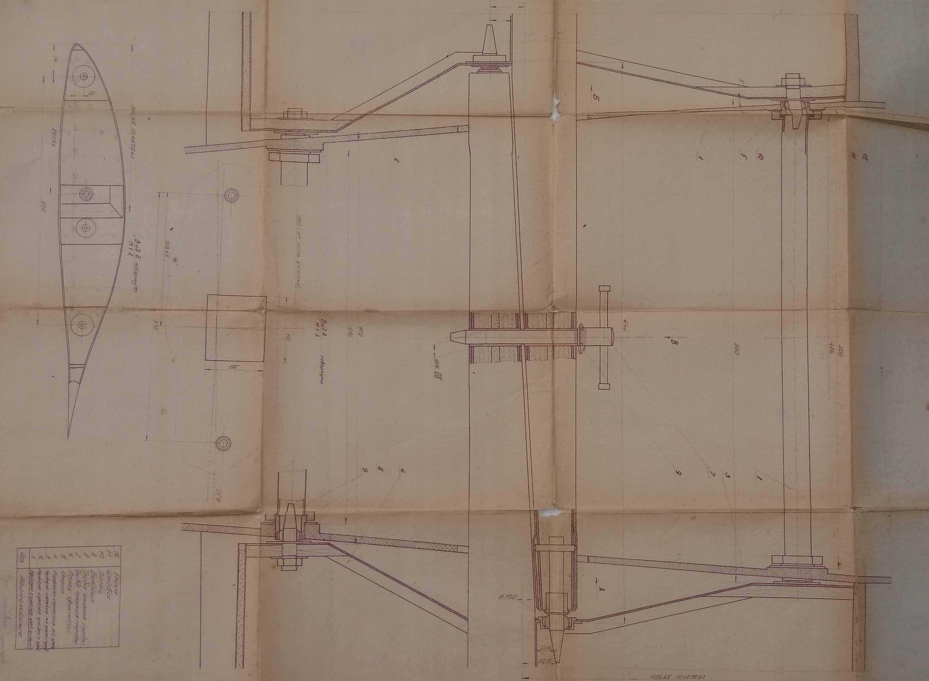

ещё - трубы распорки являются частью рамы к которой крепится шасси, для Т-300 высылал чертежи
    92,5 КБ · Просмотры: 172
Схема удобная. Сборку крыльев Стас научился делать сам за 15мин. Но если получится схема, как у меня на рисунке в ответе 1058, то будет легче больше 3кг. Разгрузятся корневые и бортовые серверы, а на коробе лонжеронах у нас крепятся ШСы от опор основных шасси и гидроцилиндр выпуска шасси, поэтому они уже усилены. Может кто то встречал где то эту схему? Или тему на форуме, где обсуждались разные схемы?
легче больше 3кг.
