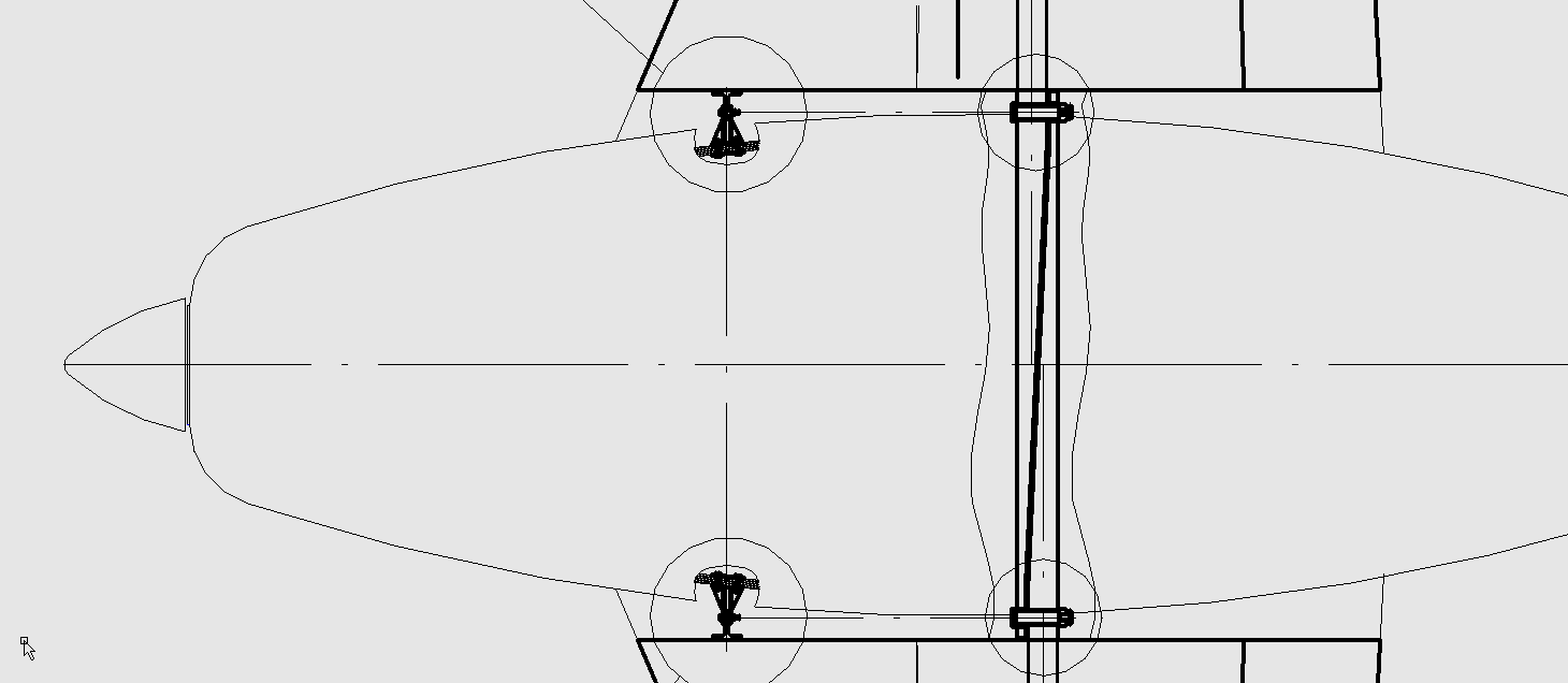

Спасибо. В них схема крепления такая же как у нас. У планера лонжерон ещё фиксируется в коробе очень интересно. А меня интересует схема, как на рисунке 1058
Такая как вы нарисовали на А-21, А-25, А-41 с узлами внутри фюзеляжа, на А-33 вынесены наружу. при малой ширине фюзеляжа выносить выгодно за счёт уменьшения нагрузок в стенке между узлами (пластик плохо работает на сдвиг, соответственно со сдвигом желательно бороться). при широком фюзеляже разница меньше.
    6,8 КБ · Просмотры: 196
Большое Вам спасибо. Я думаю про точно такую схему, как в ответе 1069.  У нас точно так приходят лонжероны и места соединения могут быть внизу от центра. У Вас эти болты сжимают плотно лонжероны между собой ? Болты пронизывают короб лонжеронов и они сжимают весь пакет - передняя стенка короба - левый лонжерон-правый лонжерон - задняя стенка короба ? Меняется ли расстояние между болтами при изгибании крыльев на 4 Ж? Или можно это изменение не учитывать ?
Очень интересно побольше информации, если это возможно, если секрет, то можно в личку. Очень не хочется наступать на чужие грабли - и дорого это  😉. Я в долгу не останусь :🙂
Болты при затяжке короб не деформируют, пронизывают насквозь. Болты считаны с учётом изгиба, компенсации изменения расстояния между осями нет. замечаний особых нет, разве что желательно все детали делать точными и с высокой поверхностной твёрдостью чтобы не закусывало (предусмотреть установку съёмников). Компенсация осуществляется при вклейке втулок в лонжероны и короб. Втулки свинчиваемые или с фланцами на винтах. возможно что ещё (по замечаниям в эксплуатации) подскажет Владимир Гаслов (VolGa) он тут есть на форуме . Аналогичное крепление на Ястребе это к Валентину Пятнице. Та же история на Л-4  Дмитрий Грехов (на Л42 уже цельное крыло вроде), и Капитане С-400  Дмитрий Суслаков.
. Втулки свинчиваемые или с фланцами на винтах. ..
Большое Вам спасибо, я еще задал Вам кучу вопросов в л.с.
Скажите, а свинчиваемые втулки на коробе или на лонжероне ? или все ? Для того, чтоб можно было поменять при износе ?

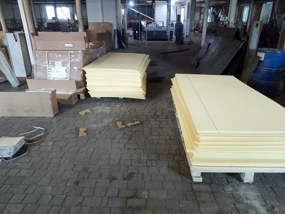

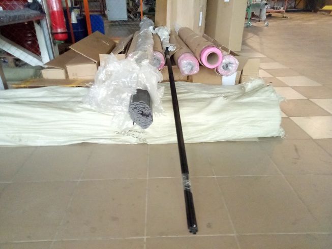

Получили партию материалов ( углеткань, углемат,пенопласт и др. ) , в том числе километр угольной пултрузии 4*4мм для лонжеронов и немного 10*1мм для стабилизатора

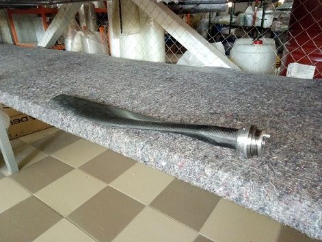

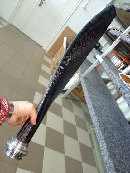

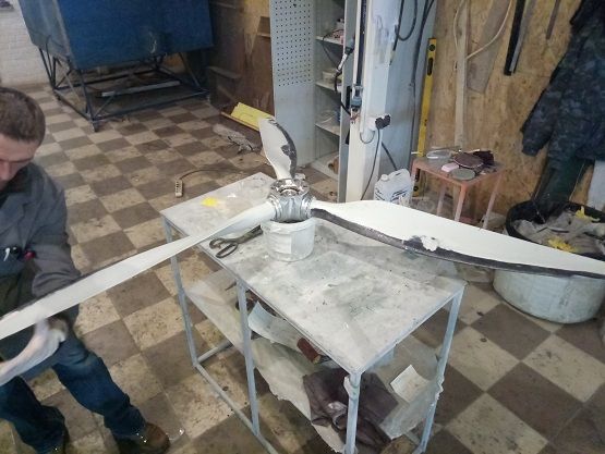

Испытали на месте наш новый ВИШ ( скоростной ). С двигателем Ротакс 915 дал тягу 300+ ... килограм. При том, что поверхность лопасти не выведена и очень шероховата. Так же он подтвердил расчетные характеристики, что должен работать тише. Электронные веса в 305кг отключились. Субару 2.5 в лучшие времена давал максимальную тягу 285кг ( по памяти ) с винтом Лугапроп. Ротакс 915 с винтом NRProp давал тягу 295кг ( примерно )
Ротакс 912 показал тягу 230 кг, что меньше на 25 кг, чем NRProp. Видать, он для 912 го тежеловатый, его считали на Ротакс  915
Сейчас проводим технологический ремонт по передней кромке  😉, и продолжим испытания.
Шаг винта 2500мм Д 1800мм, шаг NRProp примерно 1500мм Д 1840мм

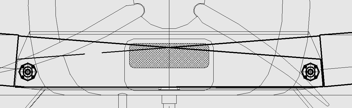

Подскажите, пожалуйста, есть у кого то опыт, как карбоновая трубка ( гладкая) будет тереться об капролоновую (графито или салидолонасыщенную) втулку. Это нормальное соединение для трения, или в чем то могут быть проблемы?
При малых скоростях трения будет очень ресурсная пара, но без смазки угольная трубка со временем начнёт "подъедать" капролоновую втулку. У нас фулеренонаполненный полиамид ПА-6 очень хорошо работал в золотниках в паре с высокомодульным стеколпластиком. Для справки: фулерены - это графит ангстремного размера, делают в Питере и в Москве.
Большое спасибо. Вот картинка по этому поводу.
Хотелось бы педали сделать из карбоновой трубы., как рамы велосипедов, или похожим методом. Может кто то подскажет каким ?
вес одной пары педалей , что на рисунке из нержавейки 1200г, при том, что около 20% не хватает по прочности по АП23

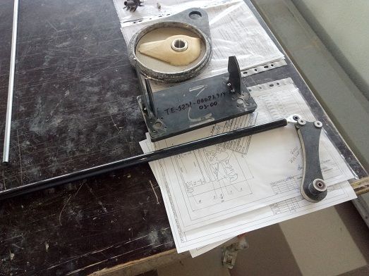

Качалка ( опытная ) системы управления вес - 42гр  с подшипниками и тяга с наконечниками и подшипниками вес 100гр. Еще, конечно добавятся болты - вес набежит.
