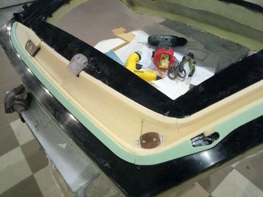

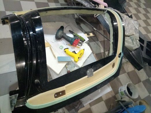

Отформовали наружную обшивку левой двери, вся из сендвича 10мм, вес 770гр. Мне начинает нравится работать с углем :🙂. Получаем явно бОльшую прочность с явно меньшим весом
Готовим пенопласт для внутренней обшивки двери

....Мне начинает нравится работать с углем . Получаем явно бОльшую прочность с явно меньшим весом...
Хочется еще вставить пару слов ... "при той* же цене" ... (не материала а всего набора включая время и трудозатраты)
* Ну ладно.. сопостовимой цене...
Тут Вы не совсем правы.
На фото видно , как мы дотошно укладываем пенопласт - а это Большие трудозатраты. Все остальные накладывают 10 слоев угля и получают прочность за счет толщины стенки 2-3мм, ну и конечно, получают дополнительный  вес. Так же и на видео производства Цируса ( там стеклоткань ), и проект Раптор. Вы узнайте, для интереса, сколько весит наружная обшивка двери  у Раптора. Я думаю, минимум  2.5кг.
Но если рассматривать весь пакет, то тут Вы правы, только материалы у нас стоят мало ( 1.8 м2 угля *15Е + смола + 0.5м2 пенопласта*20Е) а вот трудозатрат много.
Но в результате получается очень легкий и прочный самолет

Думаю что ваши наблюдения несколько ошибочны Уважаемый экс Плиточник. Именно о Рапторе мы и говорим (не о Сиррусе который стекло и много слойный - но там 20 лет в производстве найдены и отработаны самые быстрые методы) Раптор только Ланжерон делал много слойным. Все остальные детали - это сандвич . Вы просто не видите укладки деталей - обычно основное внимание уделяется на видео изготовлению матриц. А детали укладываются в матрицу Джеффом вот так :
Все происходит очень быстро и просто. За раз они укладывают штук пять шесть матриц и подсоединяют все к одному вакуумному насосу. На сандвич уходит два слоя карбона Сверху - снизу и слой сердцевинки корки из пенопласта. Бутеррьброд выглядит вот так
Кстати я обратил внимание что вы "привинчиваете" кусочки пенопласта между собой. Обратите внимание на баллончик который стоит рядом с Джеффом на фотке . Это то чем "склеивается" пенопласт и карбон временно до приложения смолы
Спасибо за подсказку, попробуем Ваш клей. У нас был быстросхватывающий клей, то же в балончике, но довольно дорогой. Сейчас используем пистолет для термоклея. А прикручены в матрице не пенопласт, а детали, выемки под ручки дверей, они должны быть съёмные, так как имеют обратный угол.

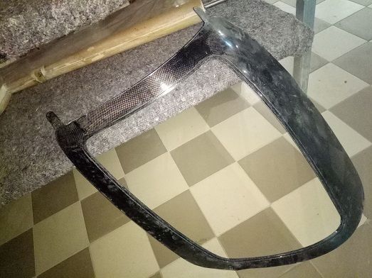

Мне показалось из Ваших видео, что сэндвич, как на фото , там не везде, а только в центре больших деталей, а вокруг него и на мелких деталях -толстое усиление.   Возможно, я так понял от не внимательности.
Только меня очень интересует , сколько весит наружная обшивка дверей? 🙂
...Только меня очень интересует , сколько весит наружная обшивка дверей?
Уважаемый Коллега экс Плиточник - наверное Вы спрашиваете о том что я держу на этой фотке в руках. это половинка обшивки двери. Не вся. Потому как верхняя часть будет из оргстекла вперемешку с обшивкой. Вся конструкция вместе мож фунтик а то что я держу - вообще пушинка - пол фунтика (~200г)
