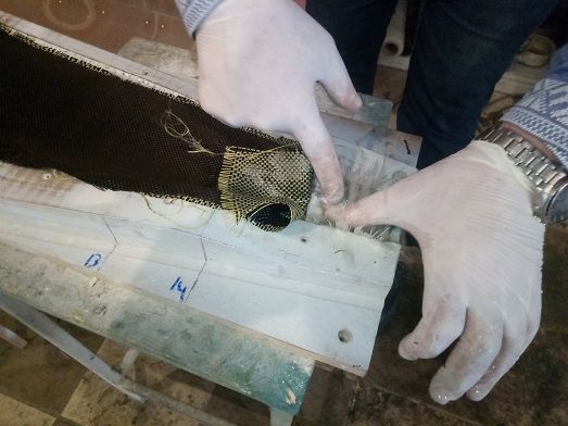

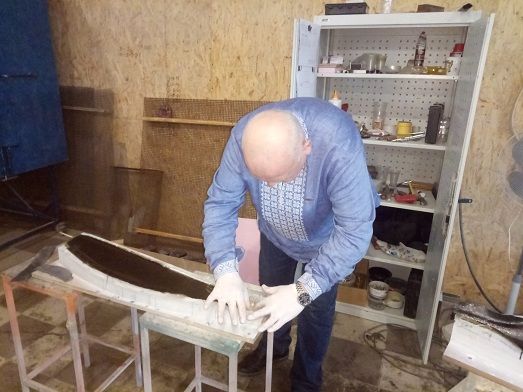

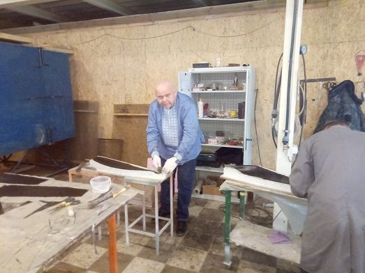

Сегодня утром клеил новую , экспериментальную лопасть, вечером снял вакуум, хотел склеить обшивки, не успели :'(. Нужно еще немного изменить технологию и  дофрезеровать матрицу

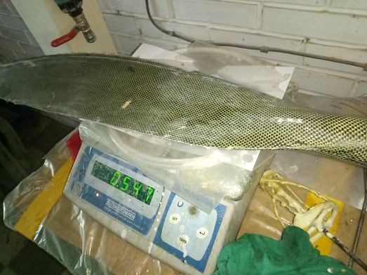

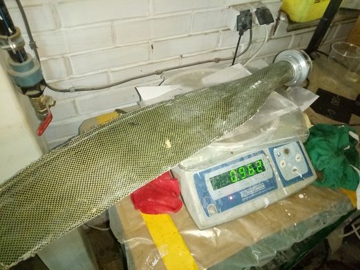

Не смог дождаться понедельника, пока придут помощники, и вытащил новую лопасть из матрицы (вместе с ее частями ) ;D, ну и обрезал обзел.
Вес без втулки и подшипников ( а подшипники у нас упорные 60*85*13 ) получился  550г, а со втулкой 970г. Сюда еще добавится примерно 50г+50г полиуретанового лобика

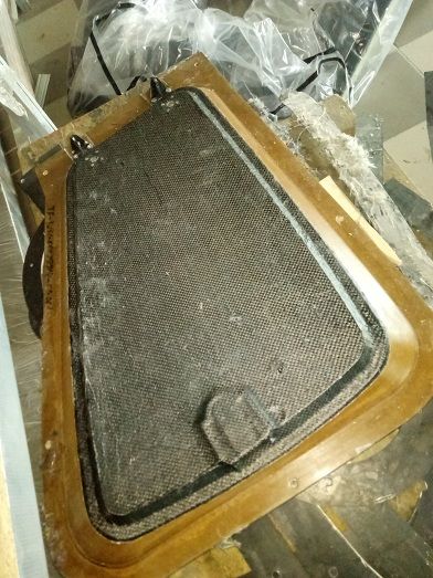

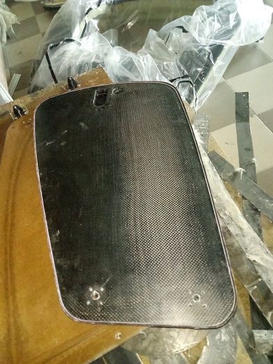

Отформовали дверь багажника. Вес 410гр ( без пели и ручек)
Почти в полтора раза легче предыдущей.

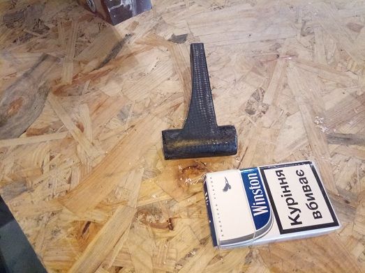

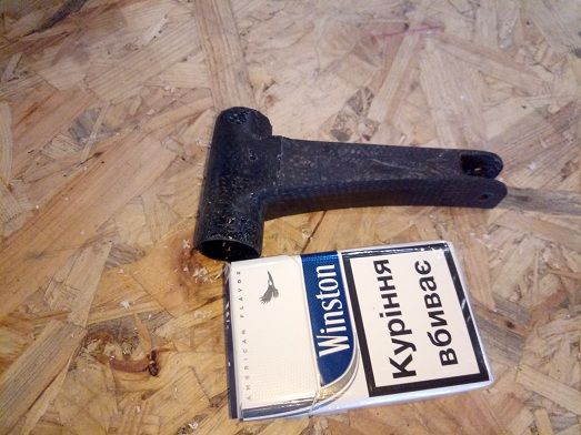

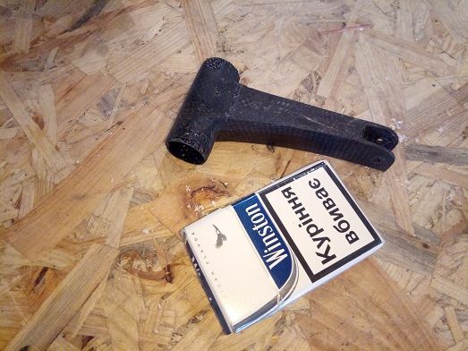

Вчера отформовал лично кронштейн на педали, по той причине, что даже не знал, как правильно написать раскладку по слоям ;D, чтоб меня поняли. Получился изумительный кронштейн весом 38 гр., который будет наклеен на карбоновую трубу Д24*2мм

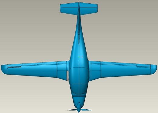

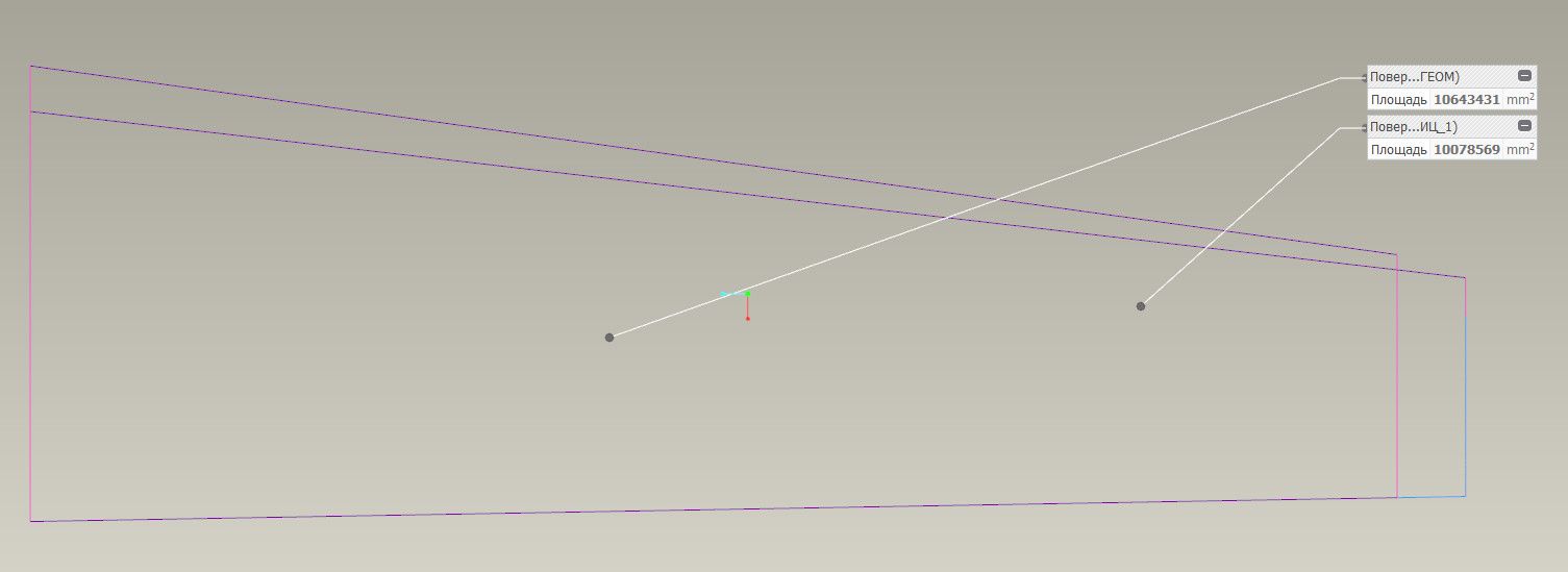

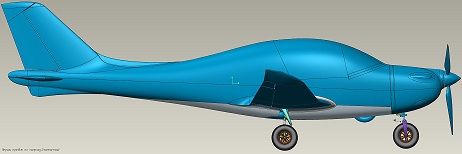

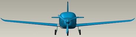

Новое крыло 🙂 с другим профилем ( один из вариантов ) и новый фюзеляж 😉 с новым хвостовым оперением  ;D на наш новый 5-ти местный самолет ANG 01

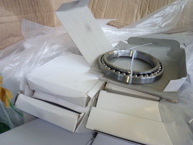

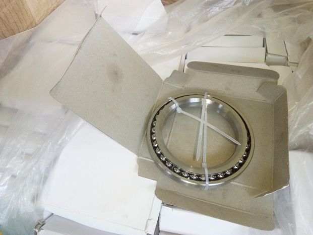

Изготовили партию радиально-упорных подшипников для нашего ВИШа с углом контакта 45* и не полной обоймой для облегчения веса.  Размер подшипника Д85*60*13. Вес 170гр
Экономия по весу составляет 6*70гр=420 гр на один ВИШ, чем при использовании стандартных подшипников, при этом у стандартных угла более 25% не встречал, а с углом 35* цена космическая, значит наши намного сильнее.

Красавец, шасси  убираемое?
Шасси убираемое, но без щитков. Специально изменили форму днища фюзеляжа, чтоб колеса основных стоек прятались ровно заподлицо, и на дисках будут колпаки. Со щитками большой геморой, очень трудные в регулировке и изготовлении, кроме того, мешают на взлете, пока их не убрать. Единственное, возможно, будут щитки переднего шасси ( по результатам продувки )
