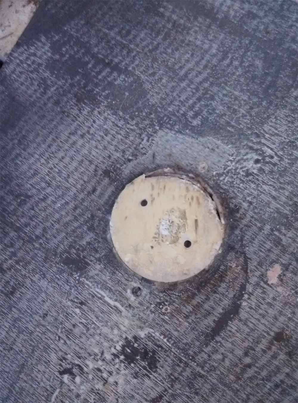

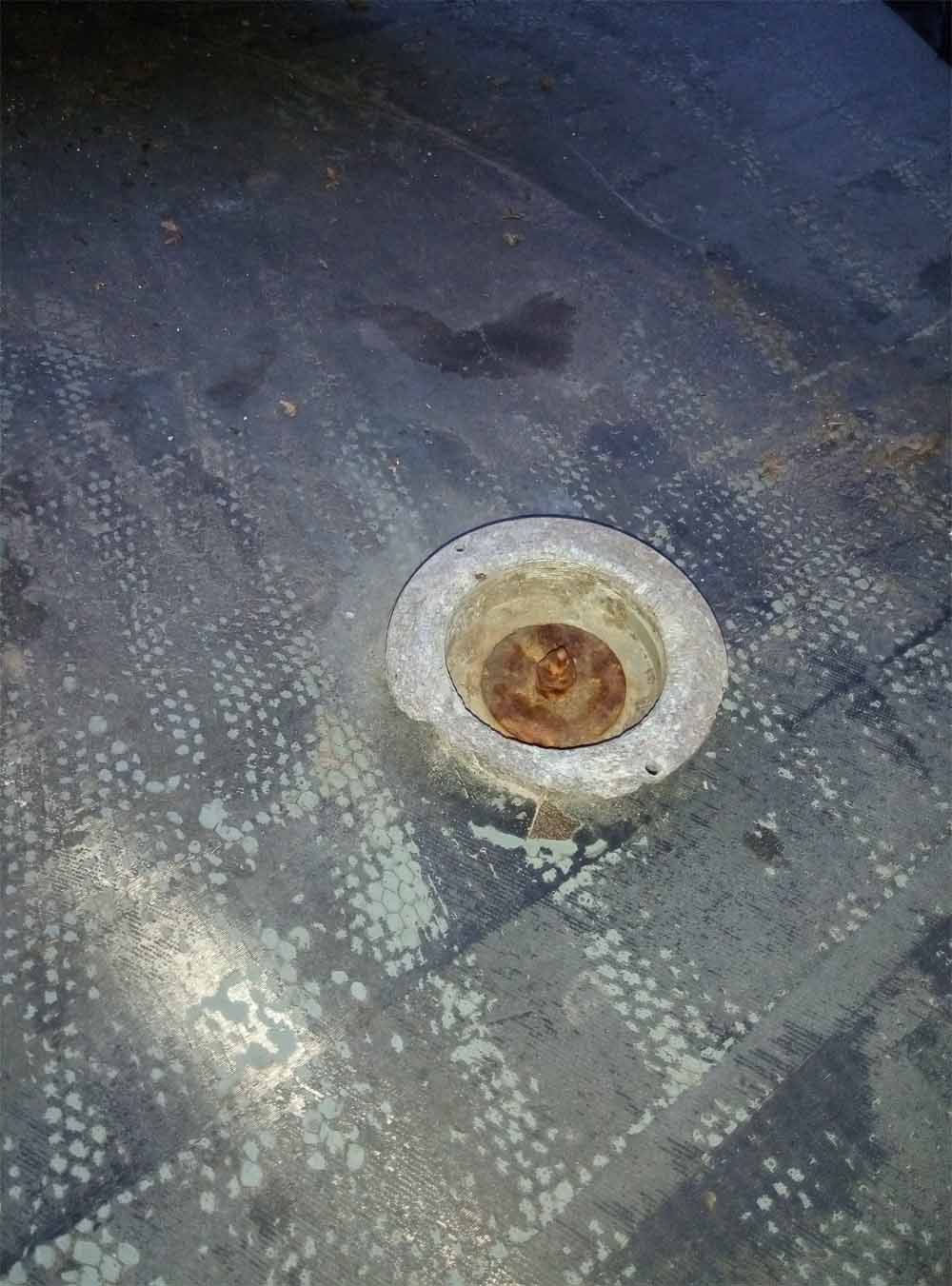

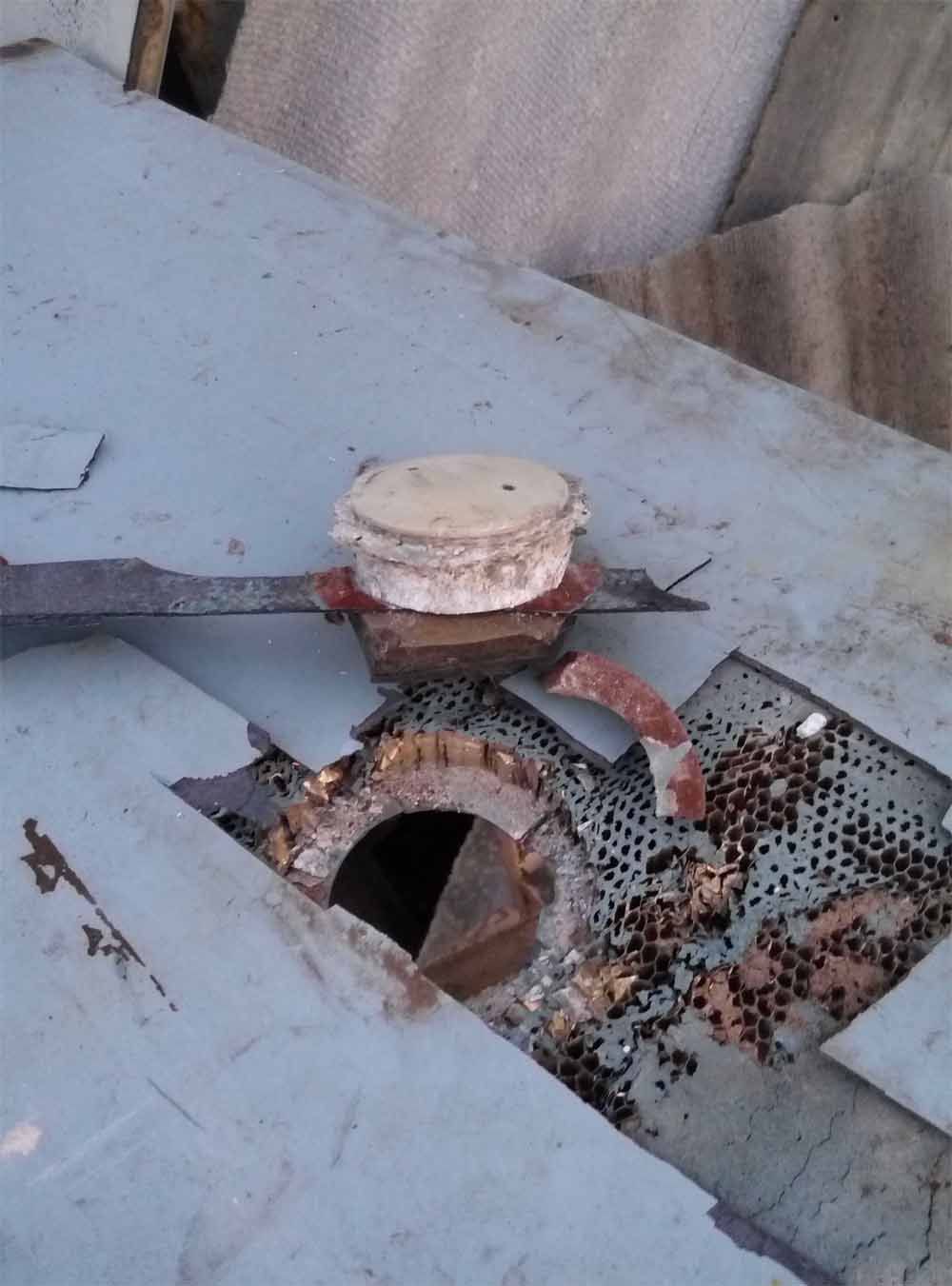

пример разрушения анодированой дюралевой детали вклееной в  углепластиковую панель, панель состоит из угольных 2-х листов и сотового Al-  заполнителя, деталь вклеена в заполнитель, крышка касается угольного листа, через 30 лет такое состояние
