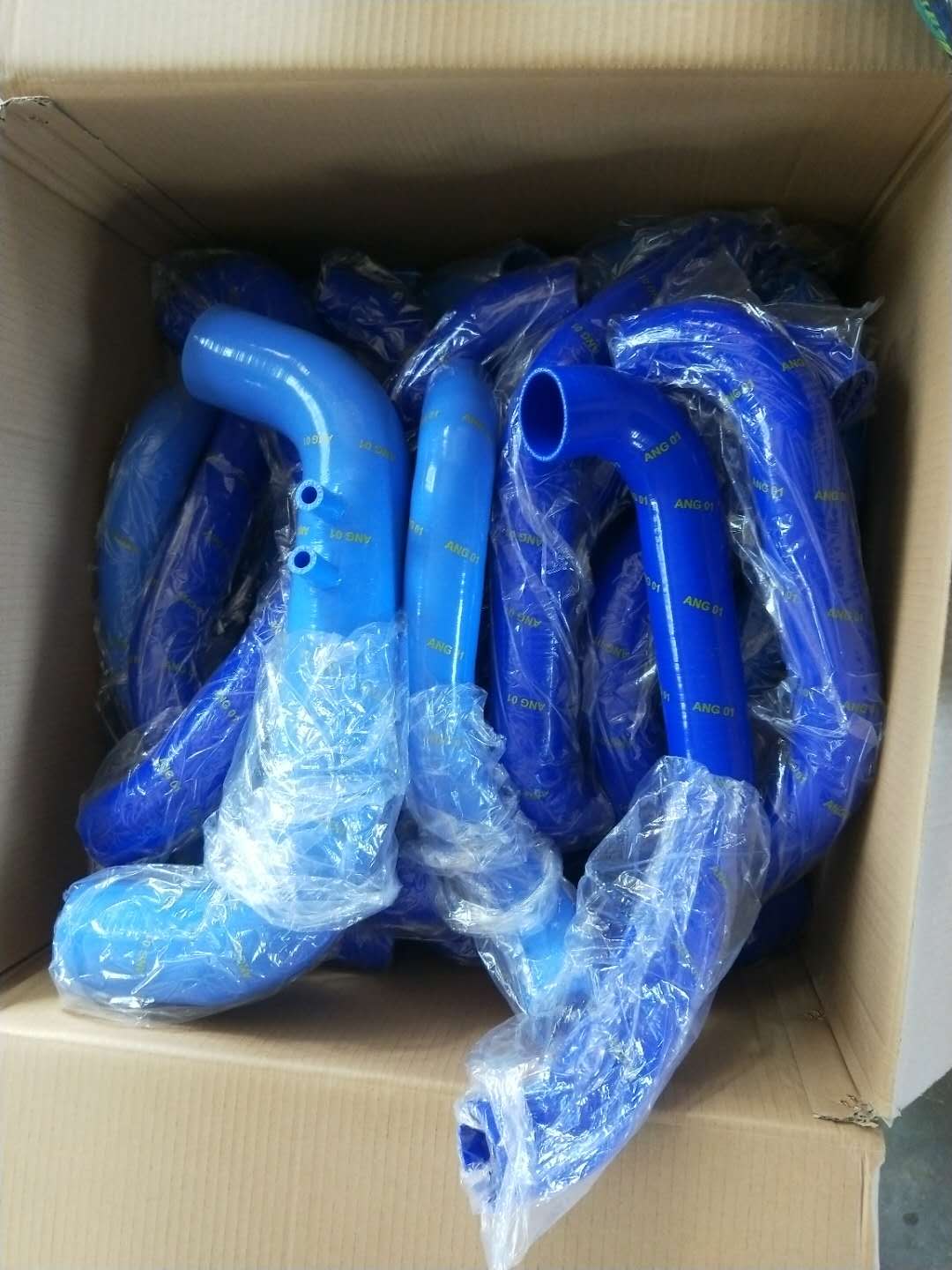

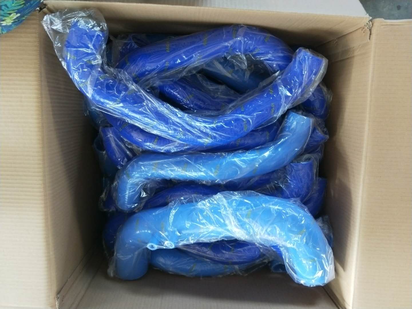

Сделали  силиконовые трубы для подключения интеркуллера на Ротакс 915 в нашей компоновке . Толщина стенки 4.5мм. В  комплекте по три трубы примерно по пол метра. Две диаметром 60мм , там где давление после турбины, они синие, и одна , всасывающая Д70мм., голубая, там вакуум.  Во всасывающей трубе два аппендицита для датчиков давления на Ротакс 915, которые, по рекомендациям Ротакса ( не так, как у Юры в А32 )  должны стоять между фильтром и турбиной, ( между фильтром и заслонкой для 912iS ) но не находится непосредственно в потоке.

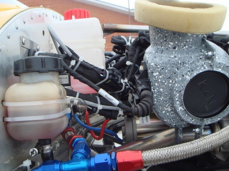

У Rotax-912iS один такой датчик устанавливается в районе воздушного фильтра. Мы его установили на входном рессивере нашего изготовления.

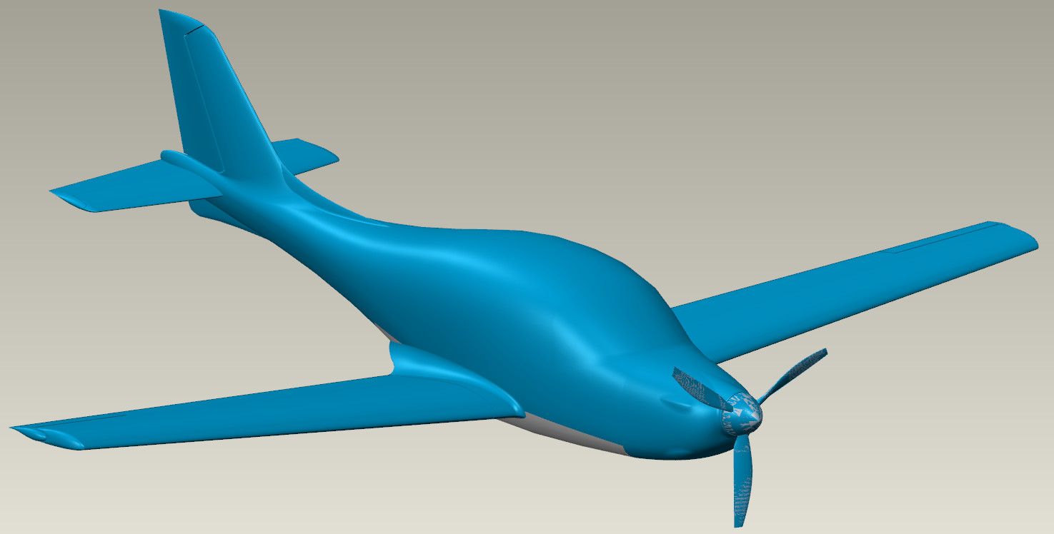

Внизу, на фото, модель нового самолёта ANG 01. Новый, самодельный, профиль крыла, увеличенный салон, чуть больше, чем у Цируса, увеличенный в три раза багажник, как у Цены ТТх, новое хвостовой оперение, почти ни одного металлического кронштейна , разве, что ещё не успели поменять 😡. Баки в ст. компл. 240л, спассистема, технология сборки поменялась в корне  ;D и ещё продолжает меняться. Ожидаемый вес пустого самолёта 360кг, взлётный 960кг. Ожидаемая крейсерская скорость(на 300м) 300км/ч, максимальная -340км/ч, на глиссаде 100км/ч. :~)
Но это все теория,  ;D а практика покажет

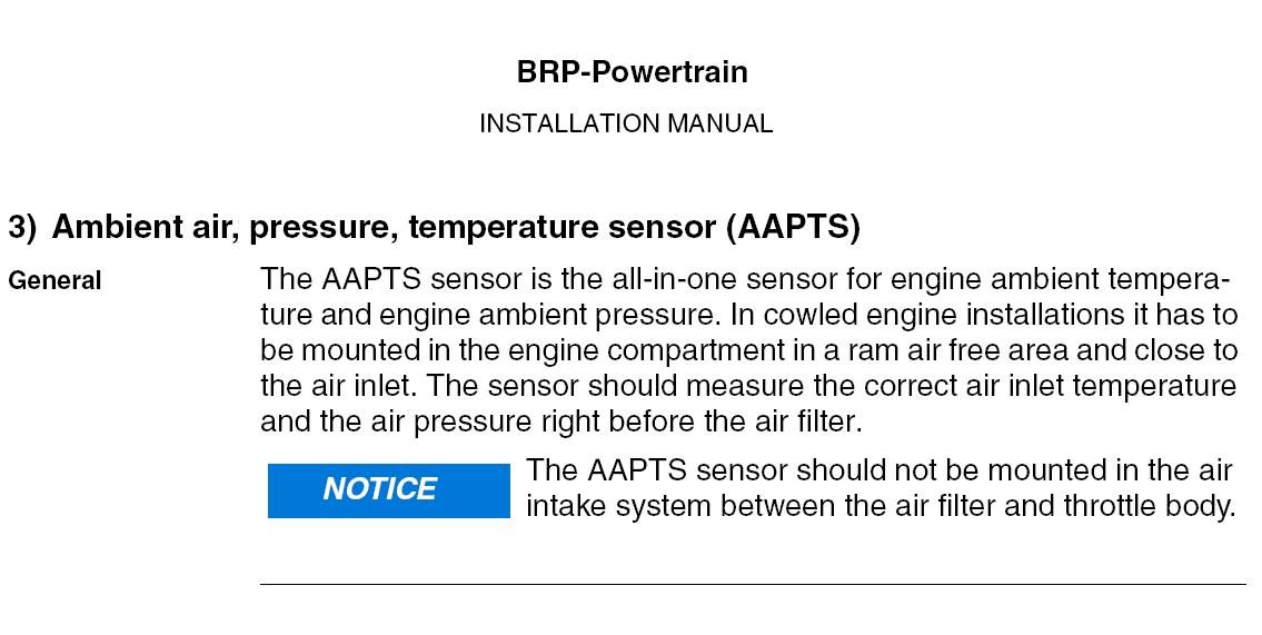

по рекомендациям Ротакса ( не так, как у Юры в А32 )должны стоять между фильтром и турбиной, ( между фильтром и заслонкой для 912iS ) но не находится непосредственно в потоке.
Саша! Выгони своего переводчика!
Вот что пишет Ротакс в инструкции по установке 912iS:
Датчик окружающей темрературы и давления воздуха (AAPTS)
AAPTS датчик включает в себя датчик окружающей двигатель температуры и датчик окружающего двигатель давления. При закопотированном двигателе, он должен установливаться в двигательном отсеке вне воздушного потока и близко к входу воздуха. Датчик должен измерять правильную температуру и давление входящего воздуха ПРЯМО ПЕРЕД воздушным фильтром.
Замечание: AAPTS датчик не должен быть установлен во входной воздушной системе между воздушным фильром и корпусом заслонки.
Так кто кому Рабинович?
А за поздравление спасибо! Мы самые лучшие, потому что датчикм устанавливаем правильно! 😉

Спасибо большое. Я это сообщение передам в Авиагамму, что они на это скажут? Значит, получается, что они сами не во всем разбираются. Я твое фото переслал им в прошлом году, на что они сказали, что датчик установлен не совсем корректно, потому, что он не будет видеть, когда забьётся пылью воздушный фильтр. И сами мне сказали установить его между трубной и фильтром. Ну я им и поверил. Очень хороший повод выяснить правильное место положение этого датчика и этот ФОРУМ нам в этом помогает. Кстати 90% информации я черпаю именно отсюда.
Классная теория. Будет в реальности, возьму))
Вы уже можете полетать на его старшем брате, и я уверен, что Вам понравится :~). А новый будет от него отличаться, как небо и земля  🙂
У нас ещё пока нет дилера в России, хотя некоторые переговоры уже ведём. Так что Вы ещё можете успеть 🙂  ;D ;D ;D. А первый самолет в Россию уйдёт по довольно дешёвой цене.
Мы заложили пока что изготовление четырёх самолётов одновременно и рассчитываем их облетать до марта следующего года, один из них нам и один пока свободен 😉
