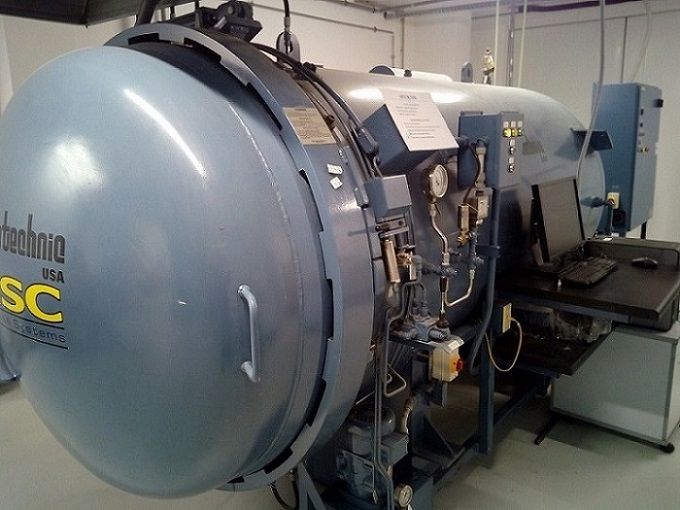

Пришла пора осваивать препрег технологию.Иначе догнать, а тем более перегнать Аэропракт никак не получится.Самолет, собранный из таких страшных деталей никто не купит.Дальше только автоклав и дюралевые матрицы.

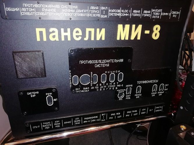

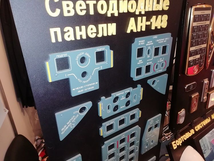

Со вчерашнего дня наш самолет выставляется  на выставке Аэросвит 2018 в Киеве на Левобережной, и вчера я был там целый день. Там нашёл несколько фирм, которые занимаются разработкой и изготовлением жгутов и электропроводки с применением специальных, новых компьютерных программ а так же занимаются продажей проводов, разъёмов и других комплектующих. Так что если кого интересует, то спешите. Сколько это стоит? Очень дорого.  :'(. Цифру 10$ я слышал
Фото с выставки
    73,2 КБ · Просмотры: 192
    91,1 КБ · Просмотры: 159
    79,5 КБ · Просмотры: 196

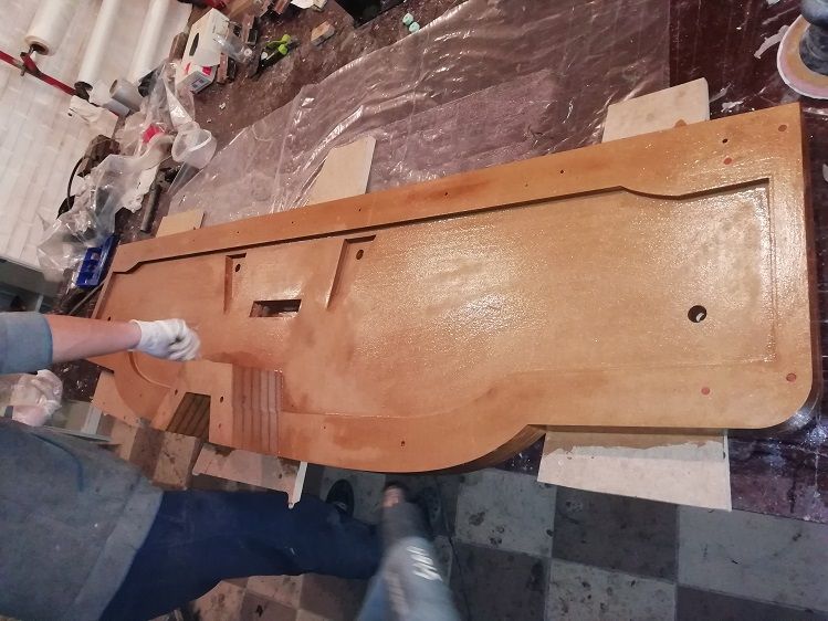

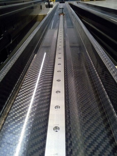

Готовим матрицу для нового короба лонжеронов
    77,6 КБ · Просмотры: 190
    53,7 КБ · Просмотры: 203

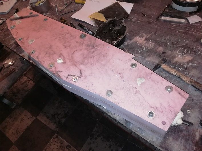

Залили пробную матрицу из модельной плиты полиуретановой пеной, чтоб получить вставку для новой лопасти нашего ВИШа.

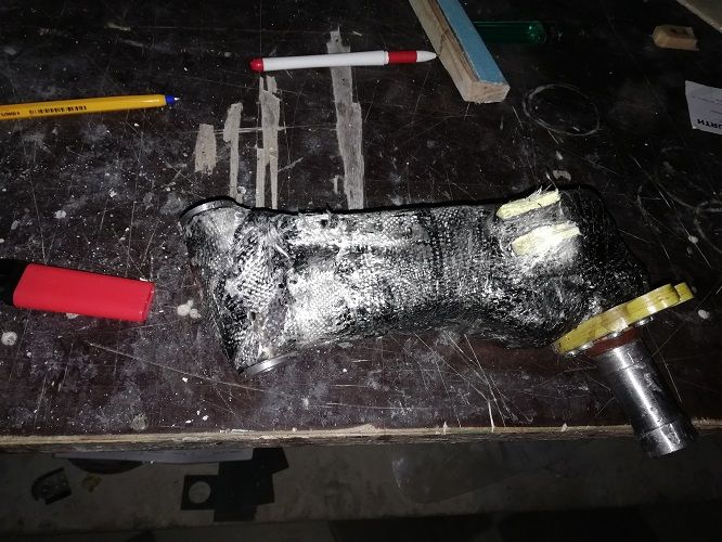

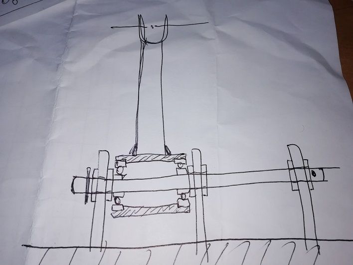

Такой вопрос. Могут ли подшипники качалок управления быть на оси, которая закреплена с помощью шплинтов или ось должна быть обязательно с гайкой, а между подшипниками распорные втулки, и гайка зажата ?
    37,7 КБ · Просмотры: 204
Могут - только грамотным Вас не назовет никто из ознакомившихся с конструкцией.
Большое спасибо.
Раньше в конструкции Михаила Волынца подшипники колеса на оси основной стойки не имели распорной втулки ( ее установили по моему настоянию, как у мотоцикла  Ява ) , так же наружный узел крепления РВ и внутренний узел крепления элеронов и РН не имел гайки, а только ось подшипника, а другой узел имел подшипник, жестко закрепленный на оси.
Мы изменили конструкцию, и обоймы всех подшипников зажали на гайки.  Но ведь Михаила нельзя назвать не грамотным ?
А теперь я думаю, обязательно ли это для сертифицированного самолета ?
В данном случае качалок, хочу металлическую ось поменять на пултрузионный пруток и таких мест еще есть много. Будет легче, проще и дешевле, если это не обязательное условие
Надо решить вопрос фиксации внутренних обойм от проворота на оси. Возможна прессовая посадка но тогда вы хлебнете горюшка со сборкой и обслуживанием.
Есть специальные подшипники для валов. так и называются. http://www.skf.com/ru/products/bearings-units-housings/ball-bearings/insert-bearings/index.html с различными способами фиксации - не знаю бывают ли маленькие. ну и стоит ли овчинка выделки...?
Вопрос, я полагаю, и ставится таким образом: обязательно ли фиксировать внутреннюю обойму подшипников качалки? И действительно, каких-то катастрофических последствий от того, что подшипники будут болтаться на оси, не получится - но все равно, решение будет некрасивым, непрофессиональным, и рекомендовать такое я бы не стал никому.
А если установить подшипник из нерж. или керамический, чтоб он не заржавел. У нас диаметр вн. 5мм, можно 6мм. Кстати, он шариковый. На тягах у нас сферические, черные, и за два года я заметил, что некоторые в крыльях прилично заржавели, пришлось смазывать перед полётом в Польшу. Их точно нельзя ставить без фиксации внутренней обоймы
Уже полно пластиковых шарикоподшипникоов. у того же skf. В плстиковую качалку самое то
И чего вы добьётесь этим? В граммах и гривнах? 😉
Есть классическое решение, обеспечивающее надёжность и ресурс.
