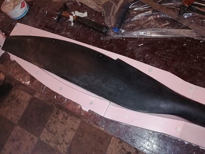

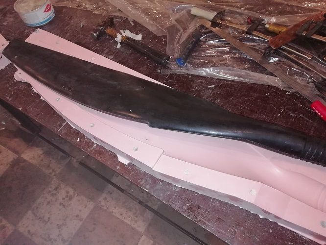

Вытащили из матрицы лопасть по новой технологии, формуется на пенопластовой вставке за один раз и снаружи гелькоут, который надеемся заполировать.
Сразу заметно, что явно тяжелее. 670г. Других проколов пока не видно.
