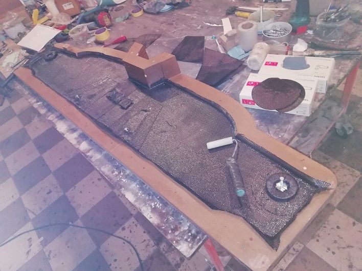

Формуем короб лонжеронов. На нем расположены передний и задний узлы крепления лонжеронов крыла по новой технологии а так же узлы крепления гидроцилиндров. Задний узел крепления лонжерона  одновременно является передним узлом крепления стойки основного шасси. Каждый узел рассчитан на нагрузку 8т ( но будет наверняка крепче ), что в 6-8 раз больше, чем в предыдущих самолетах. При этом рассчитываем выиграть в весе около 2 кг из за полного отсутствия металлических кронштейнов крепления крыла и стоек основного шасси.
Все части раскроя вырезаны на лазере из углеткани 300г\м2( на балку понадобилось 1050г углеткани )
    76,2 КБ · Просмотры: 211
Какие напряжения принимаете на сдвиг в улепластике, а то либо я пессимист и делаю слишком большие запасы либо скромно как то для балки основной.
Мы разорвали похожую шайбу и получили 52 кг\мм2 на сжатие. 80мм2 выдержало 4200кг. На этой ветке выше есть фото ответ 1046.  http://www.reaa.ru/cgi-bin/yabb/YaBB.pl?num=1470937429/1020 . Теперь считаем 50кг\мм2 разрушающей нагрузкой. А фактически нужная нам ( расчетная ) нагрузка на узел примерно 1 тона, т.е нагрузка на 1мм2     -6кг и большой запас.

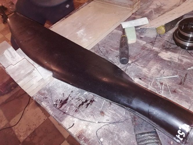

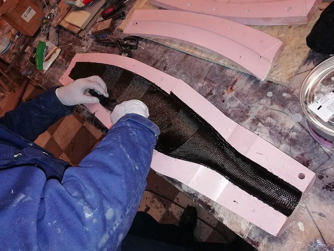

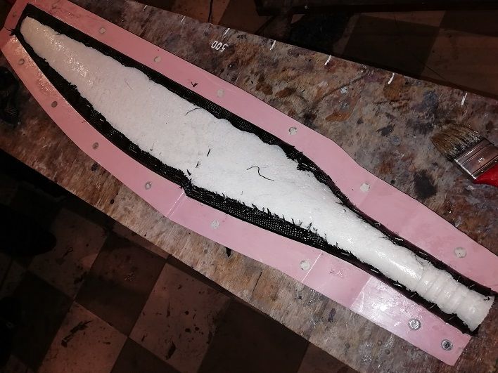

Вытащили четвертую лопасть и заложили следующую. Вес 579г и еще добавится 60г полиуретановой оковки. Сверху покрыта 100г эпоксидным матричным гелькоутом. который наносится в матрицу первыми 2-мя слоями . Все слоя ткани чередуются под 45* и 90 * по очереди и все вырезаны на лазере по программе

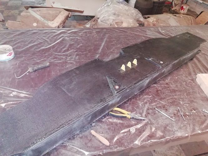

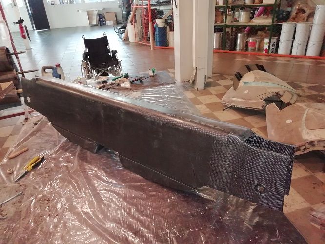

Первый короб получился не очень, и по весу тоже. 2800гр. Но явно крепче, чем нужно. Будем облегчать.
Но если учесть, что в нем сразу же отформован кронштейн качалок управления ( на старых самолетах весил 105г ), а у нас 6г , кронштейны крепления гидроцилиндров ( 2*340г, ) и кронштейны крепления крыла и шасси ( не помню точно, но примерно 2*400г ) , то он и не очень тежелый.

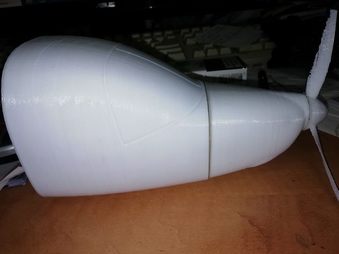

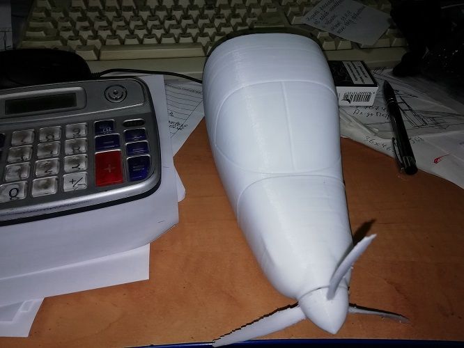

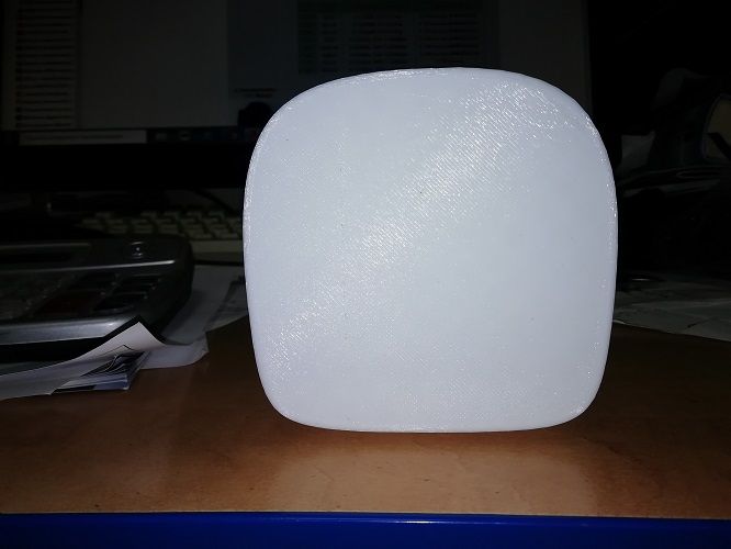

Самолет будет просто огромным. :~) Сколько не смотрел в 3-Д модель в программе каждый день, не видел, на сколько. И даже подержав в руках часть модельки, изготовленной на 3-Д принтере, не узнал нашего самолета.  Я думал, что что то напутали с масштабом, и понял, что все правильно, только когда замерял штангелем и сравнил с моделью в программе.
В углах, над головой добавилось ок 8см, после слета в Житомире, на котором я сидел в кабине Цируса. В Цирусе очень свободная кабина, как в автомобиле, и чувствуется в самолете очень просторно. После этого нам приглось менять матрицы фюзеляжа полностью

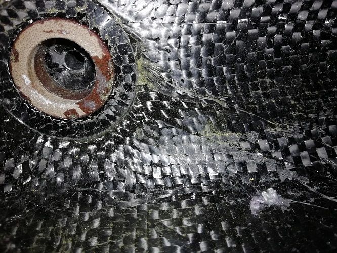

Провели эксперименты и выяснилось, что технологии по производству тротуарной плитки тридцатилетней давности как раз в пору сейчас в авиации. ;D ;D ;D

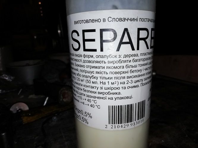

Долго мучились, чем лучше натирать формы при формовке композитных изделий и вспомнил средство, которым мы натирали пластиковые формочки при изготовлении литой тротуарной плитки. Одно из них называется СЕПАРЕН. Продается сейчас в Епицентре и используется для смазки опалубки при заливке бетона. Стоит 1 долар
Попробовали - нам очень понравилось. Намного лучше винилового спирта, потому, что слой тоньше и не дает разводов. Так же не имеет пленочки, или она настолько тонкая, что ее не видно.
Возьмите на вооружение. :🙂

SEPAREN - в качестве разделителя?
Раньше натирали несколько слоев воска и сверху покрывали виниловым спиртом. Сейчас сняли короб лонжеронов, очистили матрицу от остатков смолы, протерли один раз воском, наверное, больше для того, чтоб убрать пыль, и смазали тонким слоем сепарена. Он белого цвета, как клей ПВА, но бумагу не клеит, а какой то жирный. Белизна высыхает через 15 мин и на вид ничего не остается. Поверх наносим смолу и т.д.
такую технологию разделения используете для первых съемов с матрицы или постоянно?
Перенос "сепарена" на изделие есть и как удаляется с поверхности перед нанесением лкм?
У нас пока что все матрицы снимались по несколько раз, делаем только 4 самолета. Только сидение снимали 8 раз.
До этого пока не дошли  😉 В местах склейки будем пытаться внедрять отдирашку
Оснастка не полиэфирная "зеленая" да и изделия не полиэфир...
Ну первый раз можно с пва, скажем так по полиэфирной привычке... 😎 а потом какой смысл преследуется?
пва с "разводами"  🙂 чем наносите?
