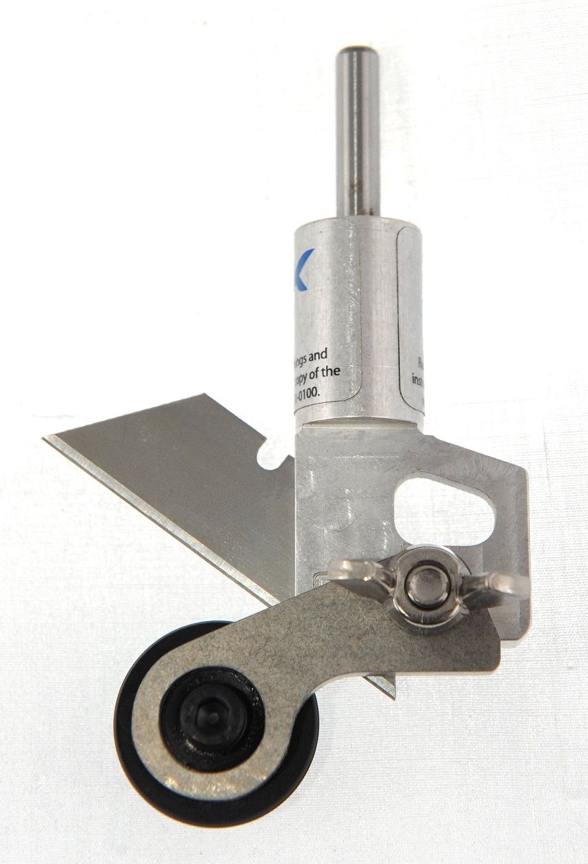

Так же возможно плотер с дисковым ножом, будет резать намного быстрее, но пока не нашел.
Если у вас уже есть ЧПУ фрезер, то можно просто купить вот такую штучку. Она просто вставляется во фрезер (он, естественно должен быть выключенным во время резки) и все.  😉
Это комбинированый нож. Обычно режут просто лезвием, но, если надо, то можно докупить и колесико и резать им.
https://www.donektools.com/product/creasing-attachment/
Они бывают с разным диаметром хвостовика.

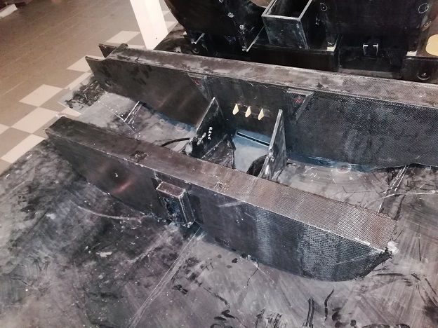

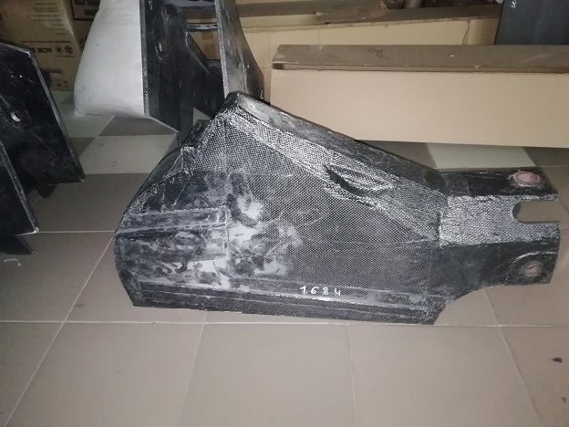

Отформовали переднюю нишу шасси. Вес 1700г .Деталь очень сложная и формовалась и снималась тяжело. В нее вмурованы узлы крепления передней стойки со всеми качалками управления передней стойкой, а так же узлы крепления гидроцилиндра передней стойки , крепления гидрошлангов и узлы крепления моторамы. Так же к ней будут прикреплены передние ремни спассистемы. Каждый узел расчитан на нагрузку ок. 5-7т, поэтому и вес ее довольно приличный, в дальнейшем лишнее будем убирать.
Хотя эта рама - только как "прототип" и в "боевом" варианте будет совсем другая.

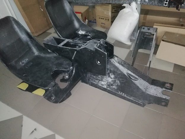

Сравните со своей и сделайте выводы 😉, правда, если не лень 😀

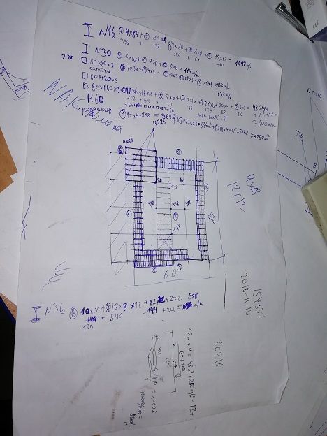

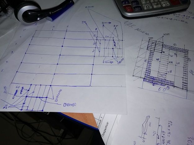

Перед 15 и 30 числом каждого месяца у нас проблемма по борьбе с НДСом, 😱,   поэтому в ускоренном порядке в пятницу  были прикинуты нагрузки на некоторые узлы конструкции нового здания ( прект только начали рисовать ) , определено примерное количество  и сортамент некоторых позиций металлоконструкций и закуплено первых 30 тон металлопроката для строительства нового заводика на аэродроме в Гоголеве.

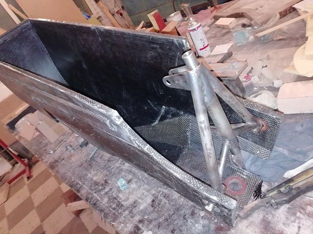

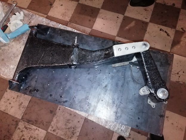

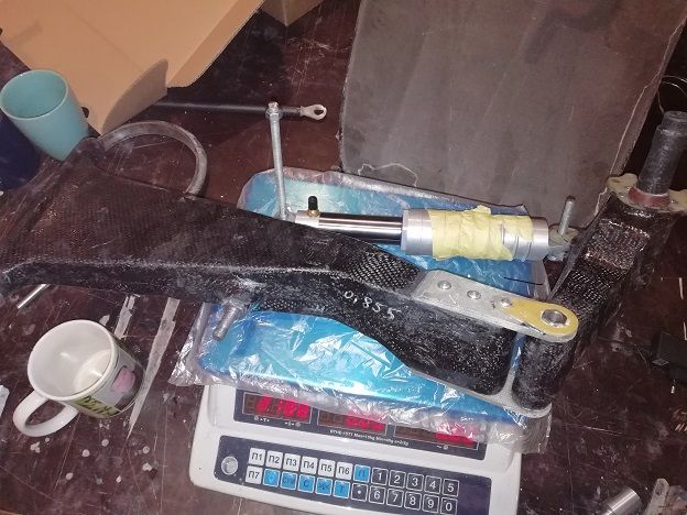

Начинаем собирать стойку переднего шасси. В стойке все таки остался один кронштейн из металлической трубы. Раньше это была нержавейка, а теперь сталь 4130. В дальнейшем его тоже переделаем из композита, когда будет больше времени.
Склеили стойку основного шасси ( приклеили кронштейны ) . для этого изготовили кондуктор, который обеспечит точную геометрию каждой основной стойки. В новом самолете не будет щитков, которые закрывают нишу основного шасси. Не заметили прибавки по скорости ( хотя по началу вроде бы она была ) , но на взлете щитки точно мешают и торчат, как лопухи. Так же щитки мешают ездить по пахоте и глубокому снегу 😡
   Сейчас колеса в убранном положении будут находится за подлицо с днищем, и на дисках будут ровные колпаки. Днище в местах ниш основных колес  на новом фюзеляже будет плоское, поэтому надеемся получить минимальное сопротивление, не используя щитки. Да и выставить их с минимальным зазором не просто.

Левая стойка основного шасси в сборе. Кроме гидроцилиндра, тормозного суппорта с тормозным диском и колеса.
Вес 2200г

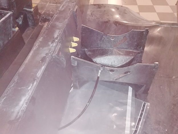

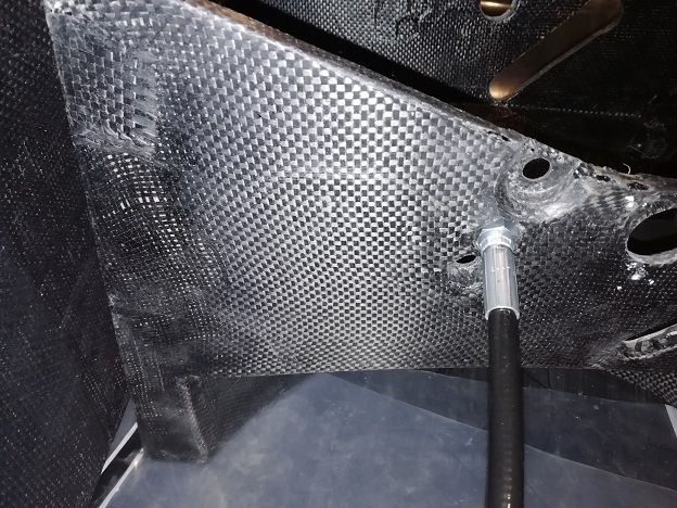

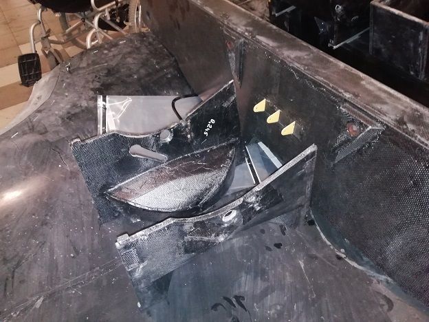

Отформовали стенки основного шасси. Конструкция в корне отличается от предыдущих. Вес каждой по 250г. Прошлые были больше 1 кг.
В нишах есть все вырезы под крепление разъемов, гидрошлангов, гайки для крепления электропроводки, крана слива топлива и т.д.

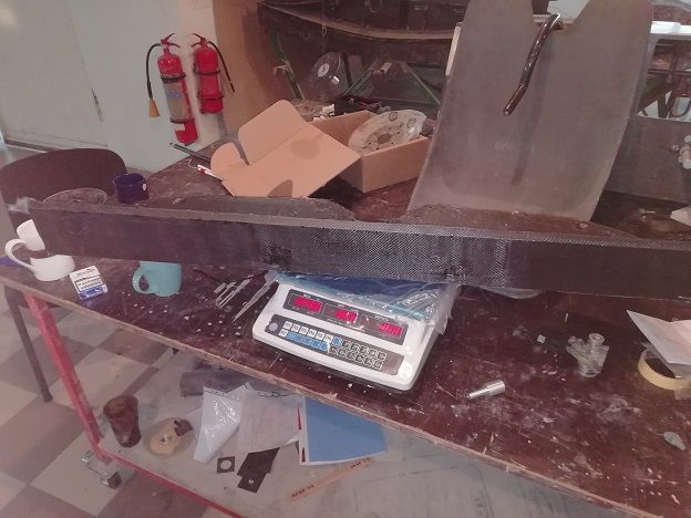

Отформовали переднюю стенку багажника. Вес 490г.
За ней будут расположены расходный бак с насосами и дополнительный бак в фюзеляже общим объемом ок 40л. На ней сверху будет приклеено сидение задних пассажиров
