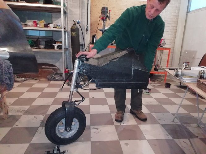

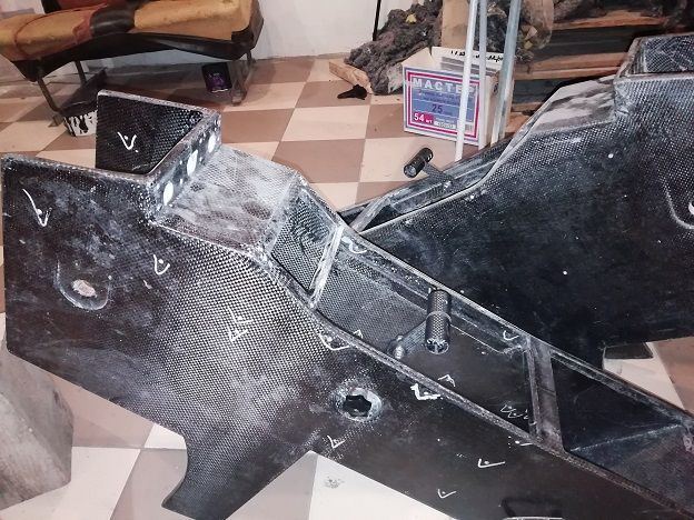

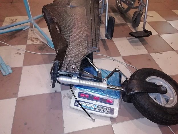

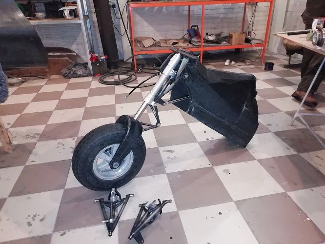

Собрали переднюю стойку в сборе с колесом , амортизатором,  гидроцилиндром, качалками поворота. Подключили гидрошланги и несколько раз убрали - выпустили. Вес этого узла составил 10.26 кг. В этой сборке лишние примерно 1.6 кг, и в дальнейшем в самолетах их не будет. Но пока что, нет времени на переделки, скоро весна - нужно летать.

Дочка - красавица! Но почему без перчаток, костюма защитного?
10 кг., как по мне - очень достойный результат!

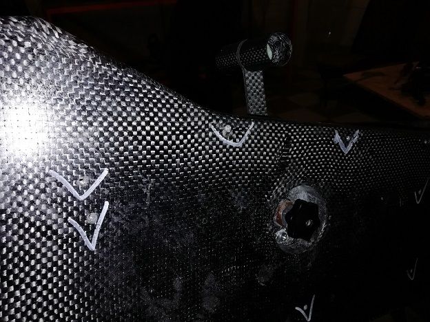

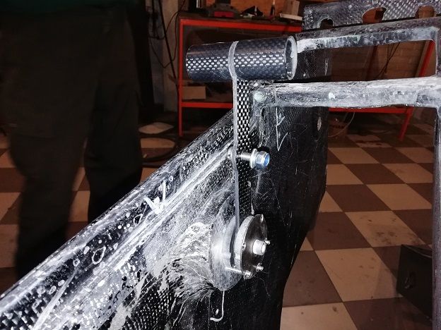

Собираем РУДы . Руд вмонтированный в центральный подлокотник. Какой вес ? даже не знаю, что взвешивать ;D.
Можен 30г, но следующие будут легче. ;D Фередо будет 2мм вместо 5мм.
На прошлых самолетах было куча сваренных кронштейнов общим весом ок 300г. Михаилу вообще очень нравилось делать гнутые кронштейны, они в программе очень красиво разворачивались  ;D ;D ;D
Да только в ручную не так просто точно погнуть, но он этого не знает. :'(

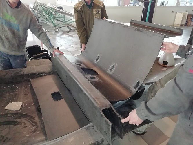

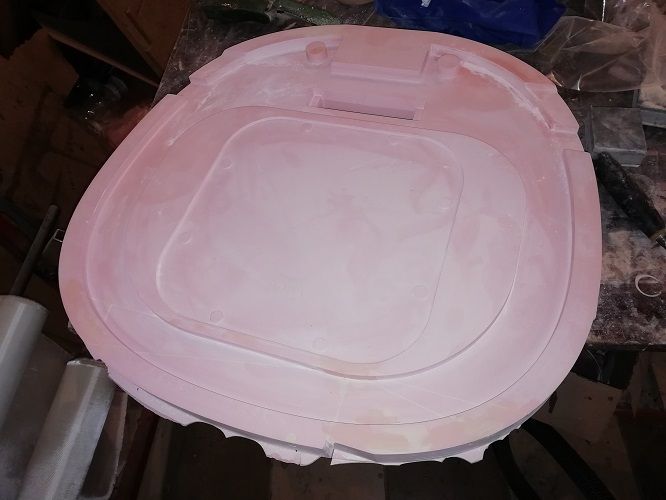

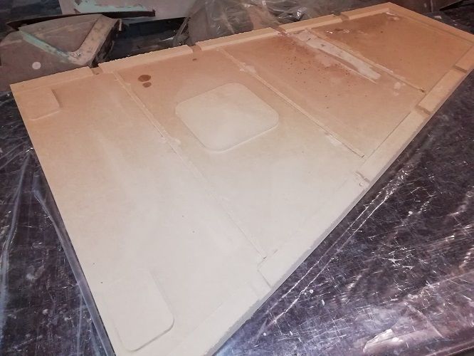

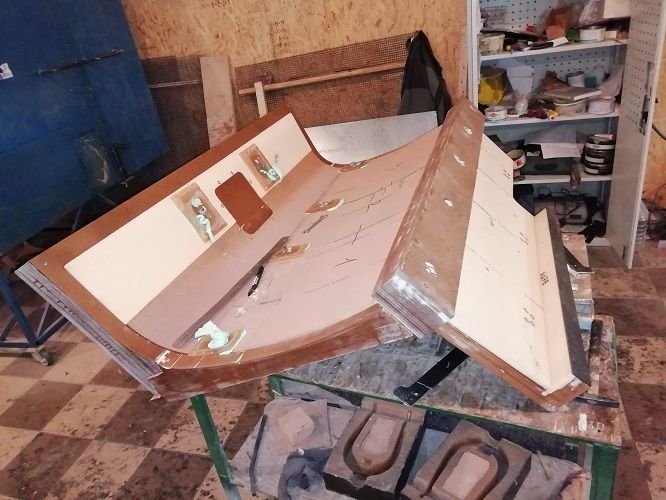

Отфрезеровали матрицу пола багажнока из МДФ.  и матрицу второго шпангоута из модельной плиты. Для экономии материала в средину матрицы вписалась матрица льчка пола багажника. Модельная плита, конечно, очень дорогая, :'(  но после фрезеровки ее немного пошкурить, отполировать и можно натирать разделителем перед формовкой. Матрицу из МДФ еще придется несколько дней доводить до ума, пропитывать смолой, шлифовать, шпаклевать и т.д. А это кусок работы и то же деньги. Поэтому для себя еще не поняли, как лучше.
Длина пола в багажнике 1500мм, а длина всего багажника будет ок. 1750мм ( Подсмотрел у Цесны ТТХ, и мне очень понравился ) Можно лечь поспать на стоянке или пока второй пилот перелетает океан :~), когда самолет будет делать перелет вокруг Земли.
Так же изготовили матрицу сидения задних пассажиров и подготовили к формовке пенопласт по новой технологии.
Начнем формовать во вторник с утра. Прогнозируем получить вес 2200г.

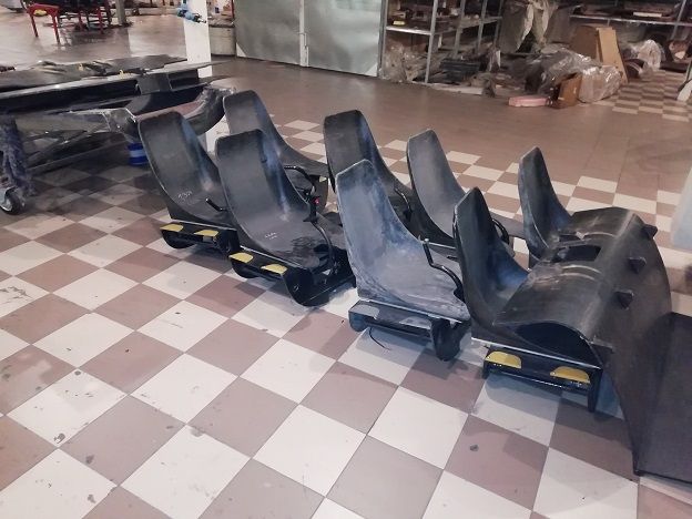

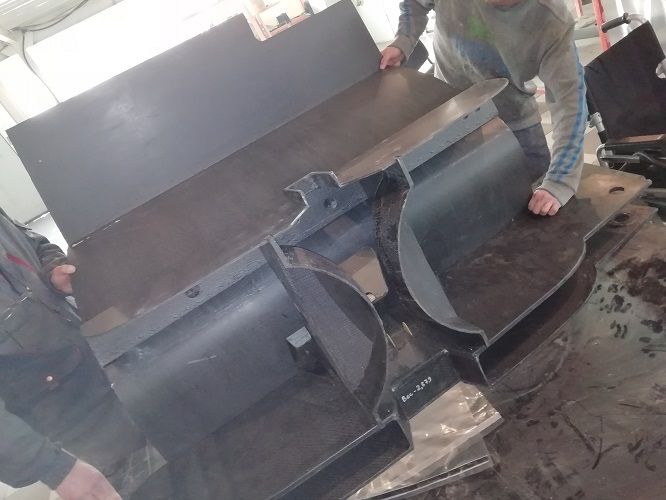

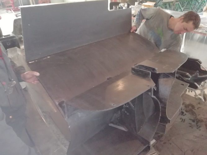

Отформовали сидение задних пассажиров с полкой багажника. Вес получился 2620г. В сидении, конечно, много усилений, в местах крепления привязных ремней и гидроцилиндров стоек основного шасси и оно легче предыдущих моделей ЛА50 и ЛА50м, но все же не 2200., как ожидалось.
Новая технология тоже показала себя не с лучшей стороны, как ожидалось, нужно дорабатывать. :'(

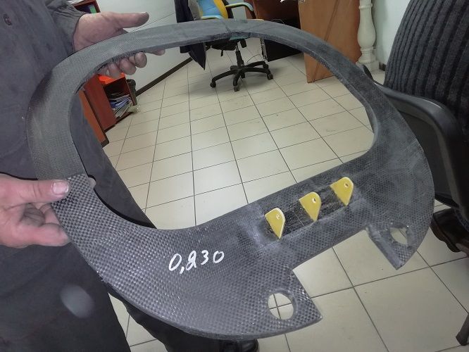

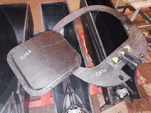

Отформовали второй шпангоут и лючек пола багажника. Вес соответственно 230г и 122г.

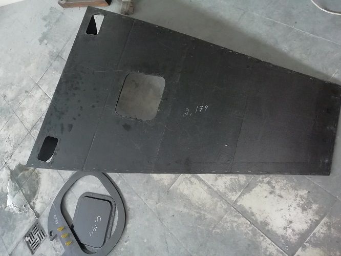

Материал режем на лазере и взвешиваем готовый пенопласт и углеткань в деталях. Только что закончили формовать пол багажника. Углеткань весила 605г, пенопласт не помню.
Готовая деталь пола должна получиться ок 2600г

Отформовали пол багажника. Вес получился 2180г. Еще добавятся снизу 3 ребра ( 200г )
Параллельно сделали 2 шпангоут с лючком

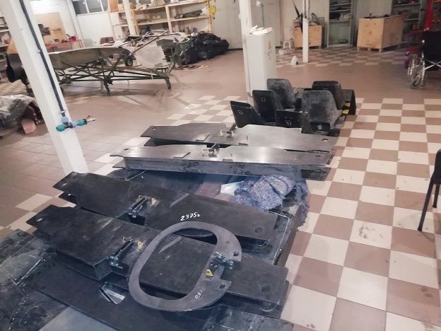

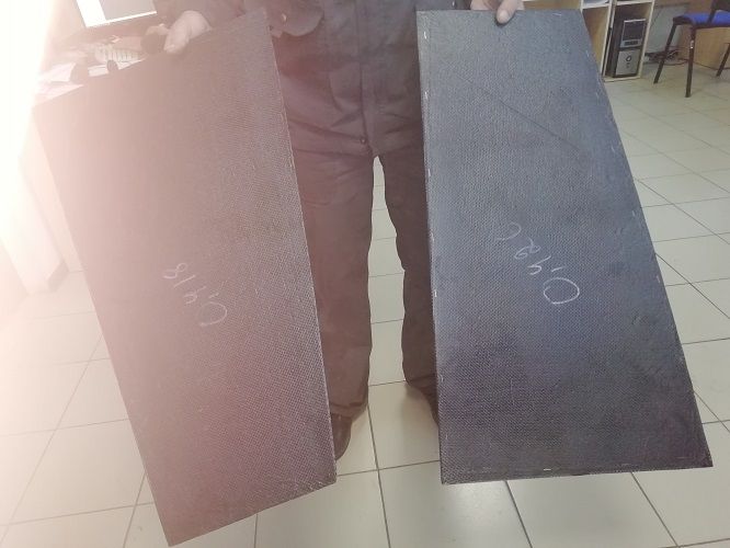

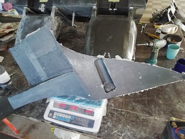

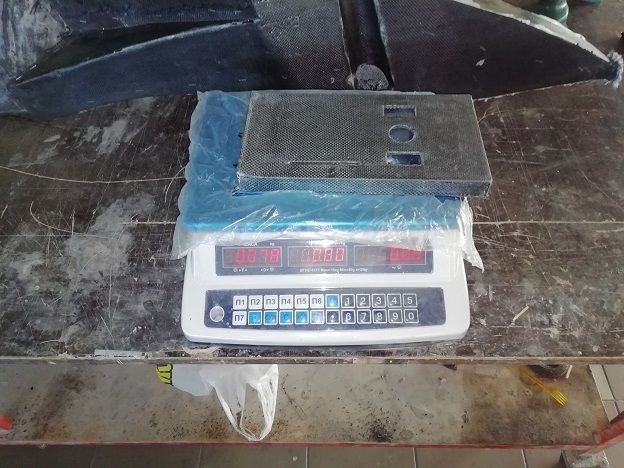

Отформовали панель РУД - тоже сендвич - вес 80г. На ней будут крепится выключатель и плата уборки шасси с индикацией, кнопки регулирования электрических сидений и гнезда наушников.

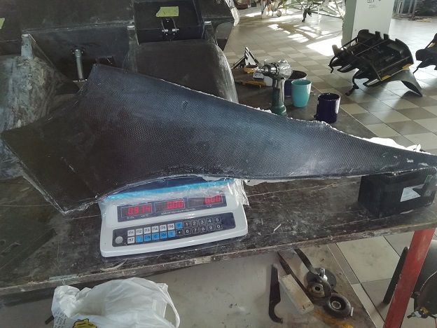

Так же вытащили из матрицы зализ левого крыла. Вес 980г

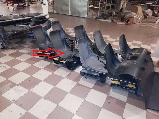

Сколько весит одно сиденье?

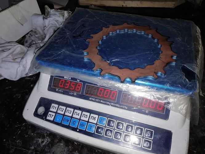

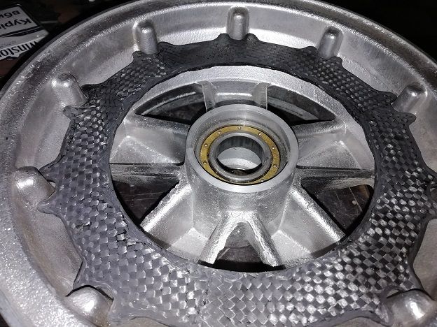

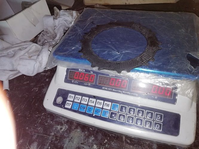

Изготовили первый опытный диск из угля. Вес , конечно, золотой   :~)  60г, вместо 360г, металлического. Но надежд на хороший результат практически нет.  Может удастся прикинуть коэфициент сцепления или еще чего нибудь. Но при том, что на улице сегодня -10С, и ВПП в снегу, может и хватит на несколько посадок. Сегодня попробуем.

Саша, а что это за подшипники на ступице? Это часом не с ГТД двигателей?  😱
Честно говоря, смотря на фотографию тормозного диска из карбона  😱 чувствую себя полным идиотом  :'(  В мозге, местами, мелькает мысль, бл...ь  😱 как же оно может вообще там работать?  😱 В смысле физико-химических реакций связующего с материалом. В виде стояночного тормоза, тут понятно. А вот энергично затормозить 800...1000 кГ  😱
Саша, теоретически, ты на пороге чего то совершенно невероятного в области работы моно композитов при высоких температурах с дополнительными механическими нагрузками.
...век живи, а помрёшь всё равно дураком  :'(  Это я лично себе сказал  🙁

Все давным давно придумано до нас. карбоновые гидроцилиндры тоже есть ( счас работаю над этим тоже ) .А вот найти все это и собрать в одну кучу а потом все это испытать и довести до SC23- в этом и заключается самая главная задача
