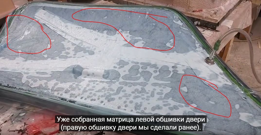

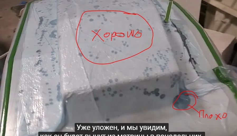

Вы там рапторо строителям скажите, что вакуум через смолу не идет, пускай больше дренажки кладут.
она стоит три копейки, но резко повышает распределения вакуума по поверхности и убирает лишнюю смолу.

Ведь похоже что укладка слоев дренажки идет задолго до того как видны эти огрешки - а их видимые следы обычно связаны с избыточным покрытием эпоксидкой самой карбоновой ткани - а как раз этого избытка мы и не видим даже если тщательно снимем все граммы нанесенные на ткань Нам видны "сухие" непокрытые участки и обычно эти участки как раз и получают избыточное покрытие смолой когда первый слой не "покрыл" все волокна. Мы наливаем на эти участки смолу и растягиваем ее по поверхности уже однажды получившую смолу но недостаточное количество. Потом мы снимаем излишки и покрываем отдирашкой и дренажкой. Потом закрываем вакуумным мешком и включаем вакуум. И вот тут то мы как раз и видим что в местах  с передозировкой эпоксидки наши островки темнее и даже если мы прекратим подачу вакуума , вскроем мешок , добавим дренажку - это совсем не даст 100% гарантию того что смолы будет "выжато" меньше или равно чем в соседнем "хорошем" участке поверхности. Надо быть просто внимательнее с покрытием первый раз и возможно тогда все будет равномерно в той или иной степени

Всё верно, но когда 20 лет этим занимаешься, как то заранее рассчитываешь, сколько дренажки надо.
..Всё верно, но когда 20 лет этим занимаешься, как то заранее рассчитываешь, сколько дренажки надо.
Мне все равно не сильно понятно в чем там перелив. Есть хоть какой то негативчик от этого "плохого" Смола то уже поверх отдирашки и дренажки - то есть когда снимется мешок и потрoшки - деталь по идее будет чики-пуки, не?
проблемма, что
1. не вся смола выдавливается (лишний вес)
2. плохой прижим в таких местах(проблема инфузии кстати).
стеклоткань в так называемой ванне плавает и атмосферное давление давит на смолу...  сам пакет не продавливает.
3. на длинных изделиях, смола может перекрыть вообще ход вакуума из дальних частей, по этому делаем несколько воздухо водов к матрице с разных сторон.
есть ещё много особенностей, это просто в глаза бросается.
они ещё с проблемой "пересушенной" ткани не сталкивались.
композит желательно красить из нутри... влагу сосет из атмосферы.
потом над слоем угля должен быть тонкий слой стеклоткани.
потом непонятно почему не кладут декоративный слой в матрицу...
