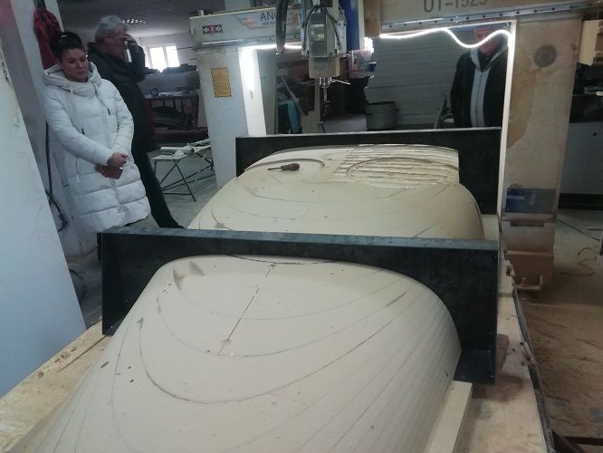

Фрезеруем болван для изготовления матрицы днища фюзеляжа на нашем 4-х координатном станке. Оператором станка уже третий месяц работает мой сын. Ему  21 год.
    Вырезали на лазере два сечения, чтоб проконтролировать точность фрезеровки . С большим удивлением я отметил, что не нашел неточности больше нескольких десяток., а перед замером я всех убедил в том, что найдем неточности и в 5мм и резать лекала нам просто необходимо :STUPID
Матрица очень большая и глубокая, потому требует обработки с применением 4-й оси.

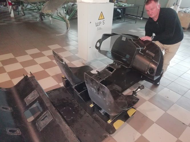

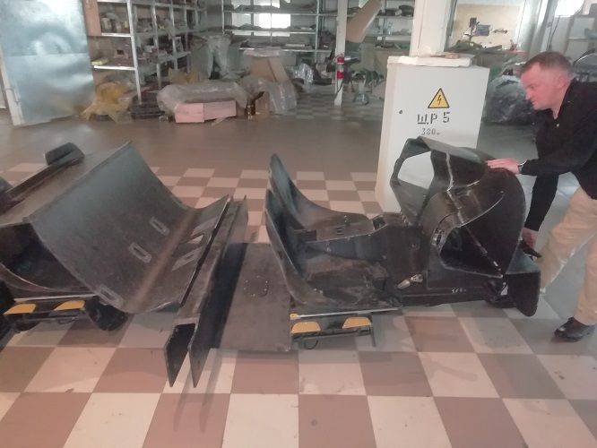

Так же приехали поляки и пришлось им сложить самолет " на пальцах "  В самолете намного больше места, особенно сзади для ног.

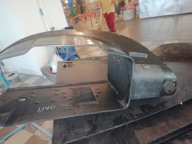

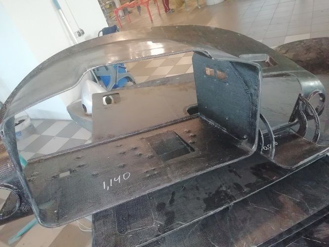

Вклеили в приборную панель перегородку бардачка. На перегородке есть два прямоугольных отверстия. В этом раене на перегородке будет устанавливаться плата РК системы- это такая схема в коробочке, куда сходятся все жгуты с самолета и приборов Дайнон и коммутируются между собой. Подобную коробочку предлагает Дайнон, но за очень приличные деньги ( как телевизор ). В этой коробочке будет блок автомобильных предохранителей, как раз они и выходят в бардачек. Основные автоматы защиты установлены на приборной панели, и их можно будет щелкнуть в полете.
Так же установили крышку бардачка на завесы. Дело мелкое, но очень муторное :'(
  Защелка крышки выполнена в виде двух маленьких магнитиков Д12*3мм (Интересно, не будут влиять на показания компаса ? )
А как это называется у Дайнон?
Ясно. Это не совсем Дайнон - это купленная ими фирма.
Я по ангийски не понимаю, а по цене прикинул, где то 3тыщи лишних, пришлось делать самому :'(, но идея хорошая - все жгуты с самолета  заходят в одну коробочку, и только там ( ну почти ) коммутируются :~)

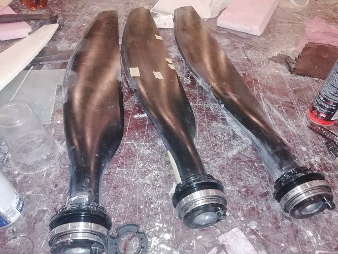

Изготовили новые лопасти с полиуретановой вставкой из более твердого полиуретана. Аэродинамик высказал предположение, что при нагрузке эта вставка может деформироваться и меняется профиль лобика, а значит и тяга винта. Мы заметили, что у новых винтов со вставками тяга меньше на 5-7%, чем у опытного, у которого были лопасти сплошные из углепластика, при том, что он имел очень большую вибрацию.
Вес одной лопасти с вклеенным стаканом и подшипниками 972г.

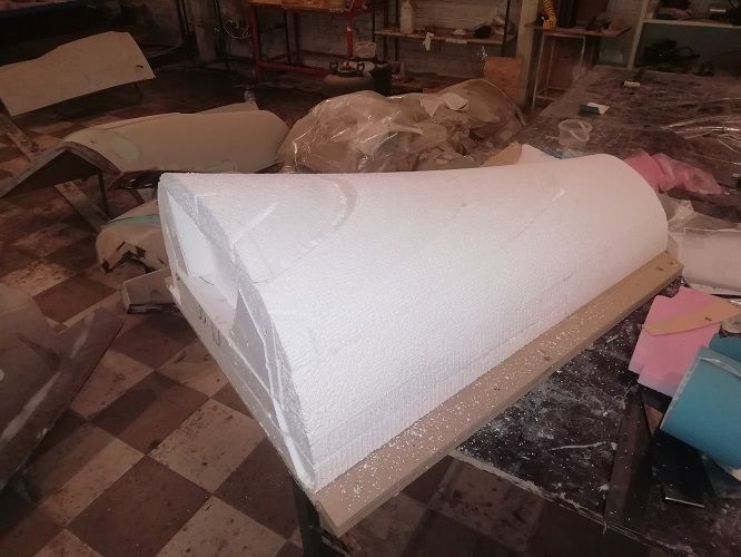

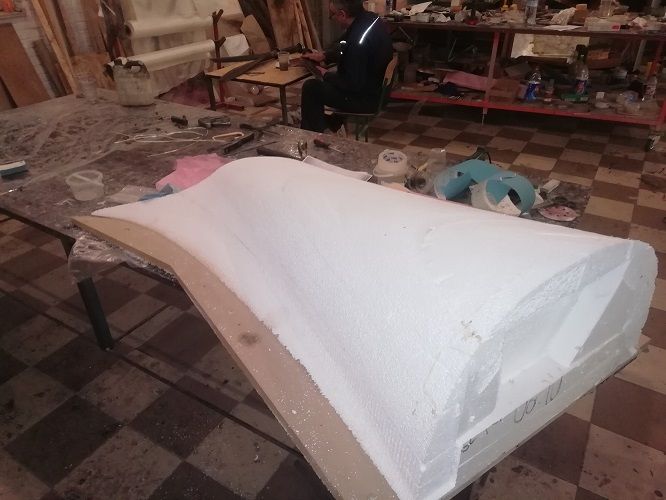

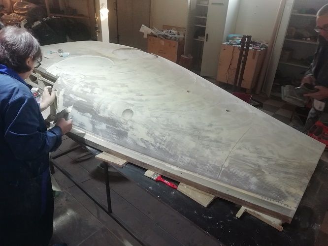

Начали шпаклевать часть болвана днища и отфрезеровали с пенопласта заготовку для болвана левой части хвостовой балки

Саша, почему фрезеруете болван а не матрицу?
Наверное потому что матрица не металлическая а карбоновая, фрезеровать карбон обычно себе дороже а вот из отполированного болвана можно сделать хороших с десяток карбоновых матриц И из каждой матрицы по десятку деталей , не? А и это все всего лишь единожды отполировав болван
Матрицу можно фрезеровать из МДф, маленькие матрицы так и делаем , ещё меньшие фрезеруем из модельной плиты. Большие - очень тяжёлые и с ними не удобно работать. Этот болван, при том, что он пустотелый весит ок. 300кг. Его нужно было делать из пенопласта, но уже поздно. Матрицы с болвана делаем из стеклоткани, и , кстати, тоже методом сендвичпанели. Они легкие, дешевле и делаются за два дня, не считая, конечно, выготавливания болвана
