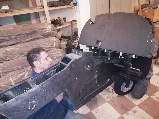

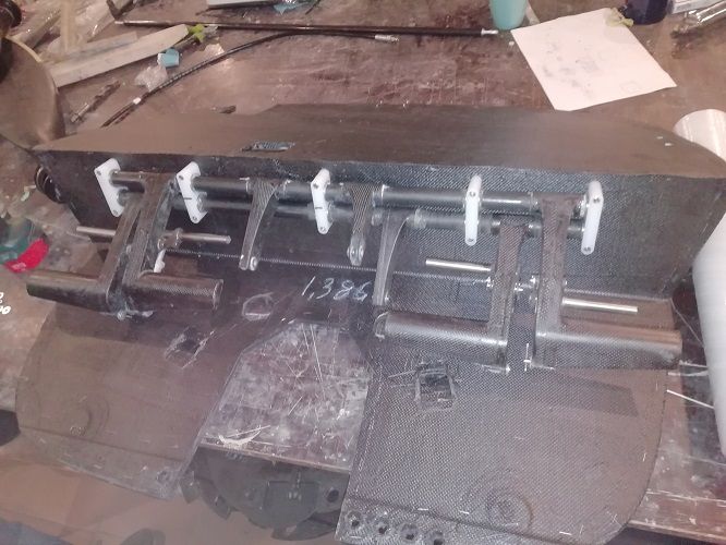

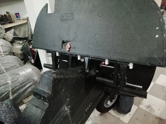

Установили блок педалей на первый шпангоут. Примеряли его к нише переднего шасси и центральному подлокотнику. Пока почти все сходится +-0.5мм.  :🙂  Для полного счастья не хватает обшивки днища
    62 КБ · Просмотры: 188
    64,5 КБ · Просмотры: 196
    56,6 КБ · Просмотры: 193

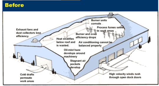

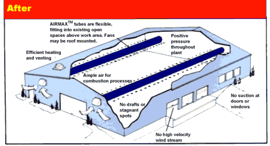

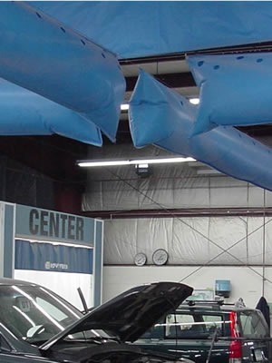

Все отопление планируем расположить в полу, как и в существующем авиацехе - очень удобно. Летом запускаем туда холодную воду и охлаждаем помещение.
Александр, гони в шею тех, кто предложит тебе таким образом летом охлаждать помещение. Если не кондиционеры ставить, то только фанкойлы.
Уважаемый экс Плиточник посмотрите пожалуйста на эти две картинки
Во многих масштабных помещениях наиболее важно "перемешивать" воздух находящийся внизу с тем что "остается" под крышей
Уважаемый Веггер наверное не совсем корректно подобрал слово "перемешивать". Рекуперативная вентиляция, вот, что снизит расходы на отопление зимой большого производственного помещения.
...Рекуперативная вентиляция, вот, что снизит расходы на отопление зимой большого производственного помещения.
Что то в этом есть но не совсем точно. Рекуперативная вентиляция - это теплообмен. Должен стоять какой никакой контейнер то ли холодного назначения чтобы охлаждать подогретую среду, то ли горячий бокс чтобы подогревать холодные пласты. В данном же случае - перемешивается воздух без никаких рекуператоров. Просто берется воздух снизу помещения и закидывается наверх , потом он оседает и опять закидывается наверх - по просту "перемешивается" Если такой переброски не делать - то воздух найдет себе особые "закоулки" отсюда сквозняки, отстойники , зоны увлажнения. Например обыкновенный промышленный кондиционер обслуживает ТОЛЬКО пласт в 12 фт. над уровнем поверхности пола. И все что выше (а у меня в ангаре высота 24 фт) остается "нетронутым" отсюда конденсат капающий с потолка, сырость на стенах в верхних эшелонах, иногда плесень. Все это очень пагубно для всей атмосферы в больших помещениях.  А по низам гуляют сквозняки. То есть рекуперация и переброска этого рекуперативного воздуха по углам - наверное и есть идеальный вариант

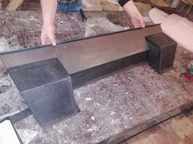

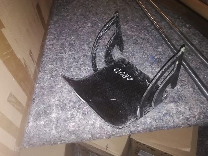

Изготовили первый комплект крышек бензобаков, которые будут находиться в багажнике. Вес 2*172 + 292г = 645г. Боковые крышки будут закрывать так же электроактуаторы выдвижения подножек.

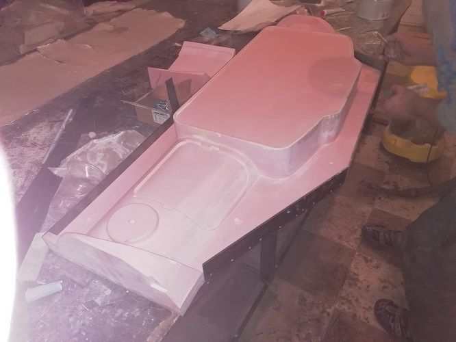

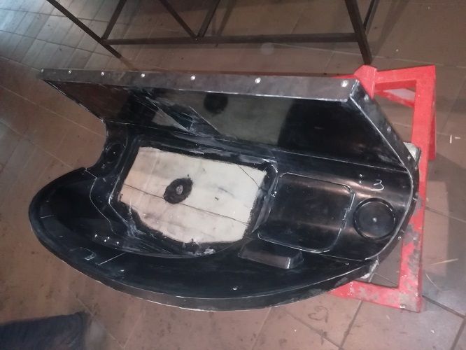

Отформовали нижнюю часть матрицы приборной панели и готовим для формовки среднюю часть
    78,1 КБ · Просмотры: 175
    37,4 КБ · Просмотры: 179
    52,2 КБ · Просмотры: 173

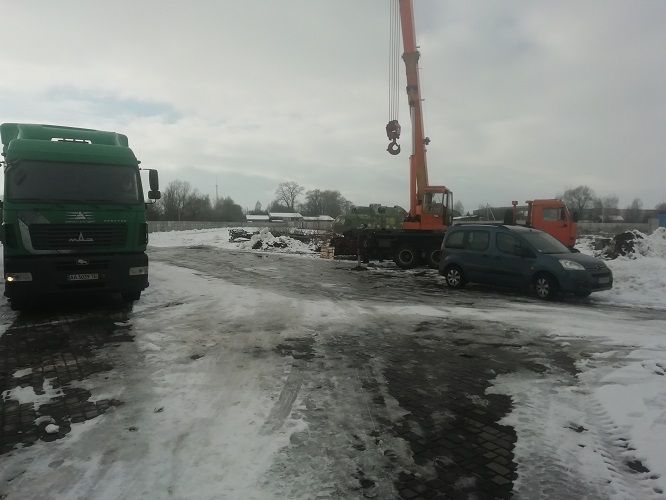

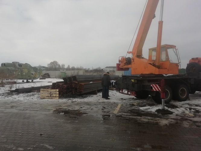

Позвонили нам с металлобазы и предупредили, чтоб мы забирали металл, в связи с тем, что скоро выборы, а в таких случаях может быть все на свете, ;D ;D ;D 😱 и мы можем остаться без метаала. Поэтому , от греха подальше, пришлось перевозить на аэродром, а потом уже будем перемещать в зону строительства. При разгрузке случился казус- оторвали гидротрубку на лапе. Если бы не гидрозамок, сдулась бы лапа :STUPID. Крановщика не было, и разгружали водителем самолвала :'(   . Вышли с положения таким образом - заточили монетку и заглушили шланг

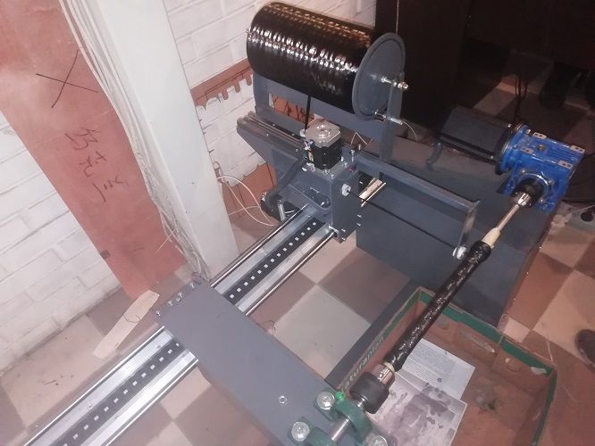

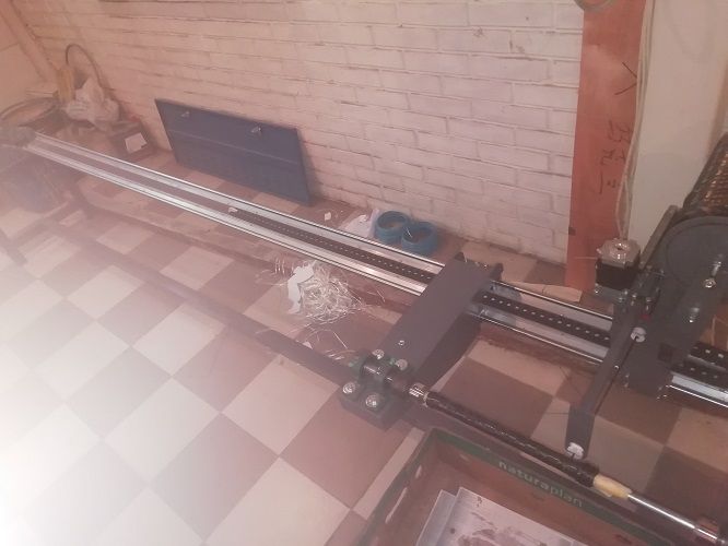

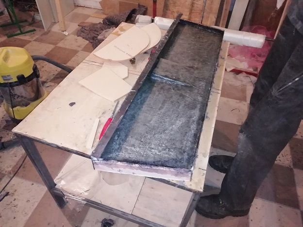

Изготовили простенький намоточный станочек для изготовления карбоновых труб, 😱 ( можно использовать и стеклянную или базальтовую нить )  в частности вала закрылков, он у нас длиной около 3 метров, а так же тяг управления и осей колес основных стоек. :~) На нем можно мотать и балоны, и сами стойки основного шасси,  но это все впереди :🙂
На этом фото он наматывает заготовку для двух осей основного шасси с двумя резьбами из нержавейки внутри.
Стоимость 1 кг карбоновой нитки ок 35 дол, поэтому, производство труб должно быть довольно бюджетное, нужно только научиться правильно писать программы 😉
    49,6 КБ · Просмотры: 187
    37,8 КБ · Просмотры: 155

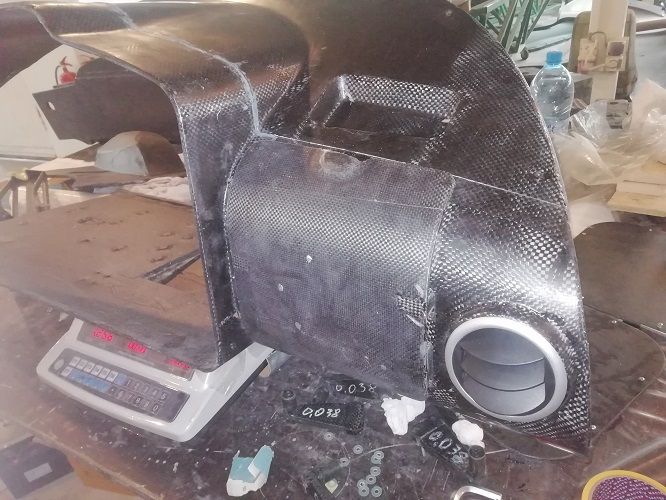

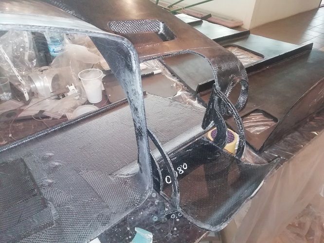

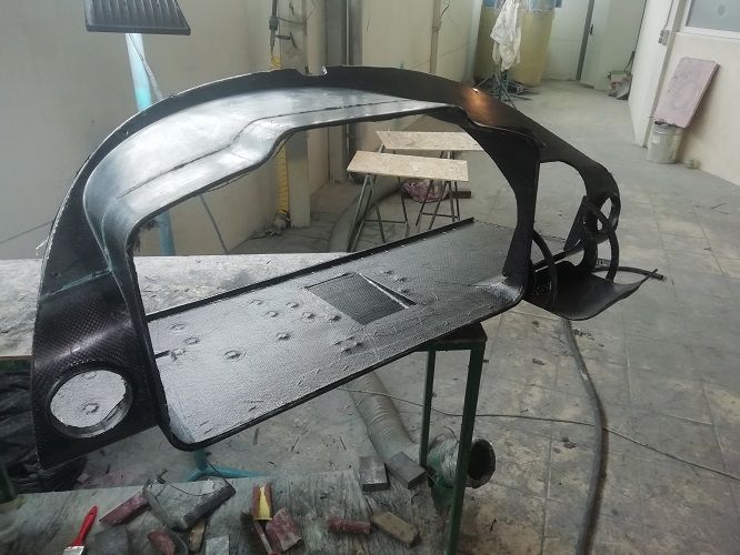

Отформовали первую приборную панель. Вес 1140г. Очень прочная, не сравнимо с той, что у меня на Стинге. В самолете будет обшита кожзамом .
    73,9 КБ · Просмотры: 186
    76,1 КБ · Просмотры: 185
    62,6 КБ · Просмотры: 144
